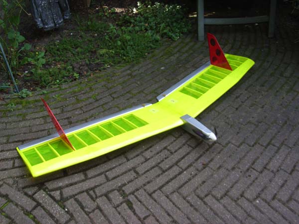

Hee Arjan,
mag ik mijn Ucellino(otje) ook toevoegen ?
Merk : Eigen bouw
Type : Ucellino
Span : 1300 mm
AUW : 399 gram
Categorie : VT
Motor : Himodel 2208/17
Type : BLO
kV : 1100
weight : 36 gr
verhouding : 9 %
reduction : 1:1
Power : A
ESC : Himodel Fly12A
Prop : 9x5 klapprop + alu hub
Accu
merk : Rhino
type 3S1P
capacitieit : 610 mAh / 20C
endurance : A
Omdat niet iedereen een Ucellino zal kennen, heb ik ook maar even een fotootje geplaast. Mocht je dat liever niet hebben, dan haal ik 'm weer weg.
Ik zou m'n Last Down ook wel willen toevoegen, maar ik kan bijna niets vinden over de Himax outrunner die er in zit :( Nog even verder kijken dus ...
Grtz,
Menno

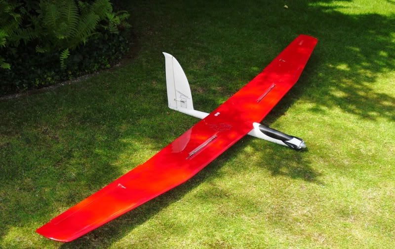

Ik trof de onderstaande site aan, een spinoff van RC-network.de:
Segelflugmodelle Übersicht - Modellbau Wiki
Een lijst van "alle" modelzwevers. Ik ken er een paar die er niet in staan, maar toch wel een erg komplete lijst, voor als er weer eens iemand een onbekend vintage toestel heeft opgeduikeld...

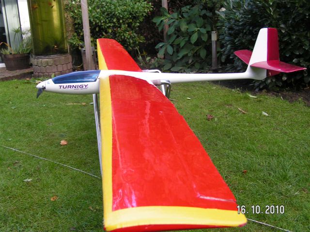

Merk : Multiplex
Type : Alpha
Span : 3.2 m
AUW : 2200 gram
Categorie : T
Motor : Model: TowerPro 3015-7 (prima ding, wel de magneetjes eerst vastzetten)
Weight: 133g
Voltage: 11- 14 v
Idle Current: 2.2A
Suggested Battery Config: 3-4Lipo
Kv: 1000RPM/v
Shaft: 5mm
Max Eff Current: 30A
Max current: 40A
Max Power: 470W
Suggested prop: 10*5, 11*5
://www.hobbycity.com/hobbycity/store/uh_viewItem.asp?idProduct=5113
Power : A
ESC : Sky Wing 60 A (40 A is ook goed)
Prop : 11 X 6
Accu merk : ROHS type 3S 220 gram
capacitieit : 3000 mAh 35C
endurance : A (5x omhoog .)
VIDEO !!!

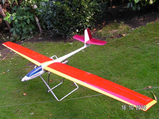

En de vleugel van Buzz staat er nu ook in. Het is een vleugel van Laqua Modelltechnik, de Strong Thermik.
Prachtig gebouwd, zoals we gewend zijn van Buzz.
Net als zijn Cirrus, waarvan de foto's tot mijn grote spijt zijn verdwenen.:(
Jammer, JH
Merk : Multiplex
Type : Alpha
Blijft een mooie kist.
Waarom geen originele vleugels eraan gezet ? Maar een kniesoor die daarop let.
Hoop deze nog een keer te bouwen. De doos ligt nog op de plank.
Eerst de ALPHA -e waaraan de laatste hand wordt gelegd.
De specificaties zijn heel anders. Deze volgen binnenkort.
Groeten, JH
