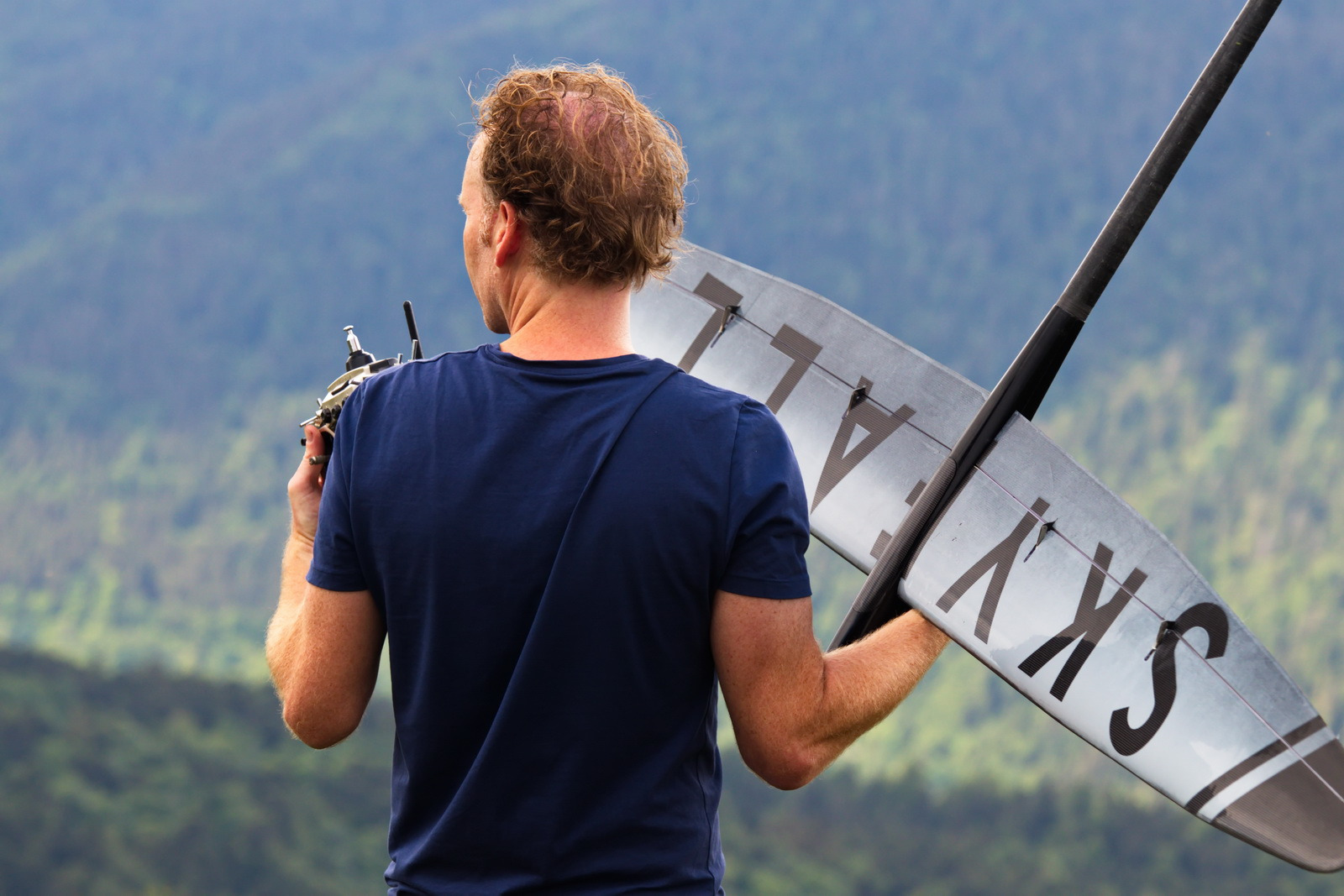

Toen het er nog goed uit zag:
Momenteel lijkt de hobby trouwens wel op werken. Die twee F3Fers zo snel mogelijk goed krijgen, nieuwe linker vleugel voor de Skyfall, en reeds voorhande zijnde onderdelen van de Supra samenstellen tot een nieuwe elektrozwever. Elke vrije seconde wordt er hard gearbeid. Dat moet binnenkort wel weer anders....
