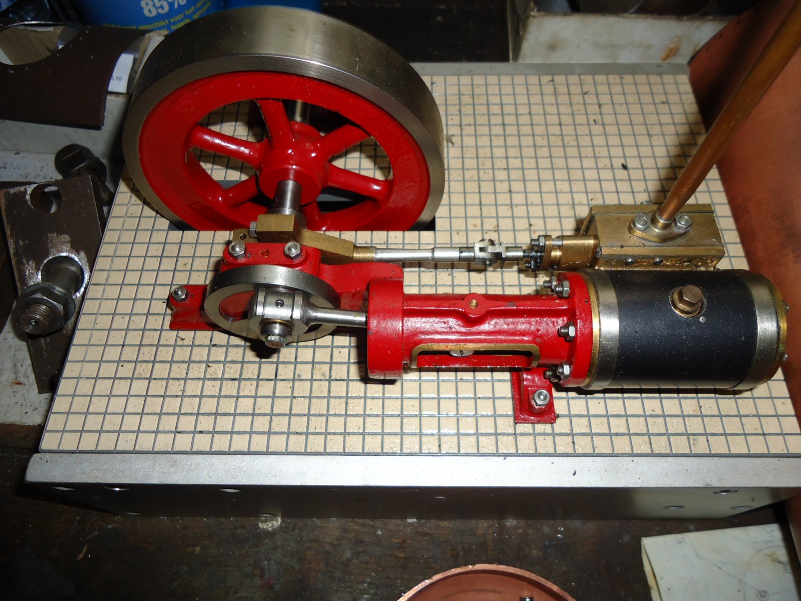

Deze stoommachine is ontworpen-gebouwd in 1938, en is toen in de "Modelbouwer" beschreven inclusief de bijbehorende stoomketel met ketelvoedingspomp.
Mooi stukje werk, en ziet er piekfijn uit voor een machientje van 80 jaar oud!
Bedankt Brutus,alleen moet ik er wel bij vermelden dat de afgebeelde stoommachine enige jaren terug is gemaakt,wel met de originele bronzen gietstukken uit 1938 die nog in mijn bezit waren,mijn vader goot de bronzen gietstukken zelf en daarom is deze machine veel nagebouwd,maar ook de bijbehorende stoomketel,ook daarbij werden bronzen delen gebruikt.
Is dit nou zeg maar de voorvader van de "noks"? Of lijkt ie er alleen op? Mooie machine om te zien. Ik kan wel ruimte maken in de kast hoor.... (grapje he...)
Mvg monsterdiesel
Dat verklaart de opvallend goede staat van de verf, en de helderheid van de onbehandelde bewerkte oppervlakken... :D
Mvg monsterdiesel

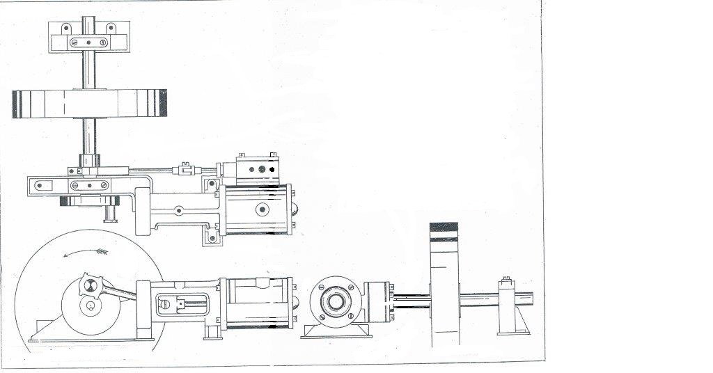

Deze stoommachine is inderdaad de voorloper van de "noks" de bouwtekeningen en beschrijvingen stonden in "De Modelbouwer"en is toen veel nagebouwd,maar dan zonder gebruik te maken het van gietwerk,de originele tekeningen (blauwdrukken) zijn nog in mijn bezit!
Klopt Brutus,als zoon van de ontwerper heb ik deze stoommachine door de jaren heen diverse keren gebouwd,maar de afgebeelde machine was een leerproject "metaal bewerken" aan een goede kennis van mij ongeveer drie jaar geleden,bij deze machine is het bronzen vliegwiel voorzien van een metalen buitenring,dat oogt beter....ook leuk om te weten,het machientje,mits goed gebouwd draait al bij 1 bar!
De bijbehorende stoomketel is ook in "De Modelbouwer" van 1938 beschreven,maar ook veel nagebouwd!

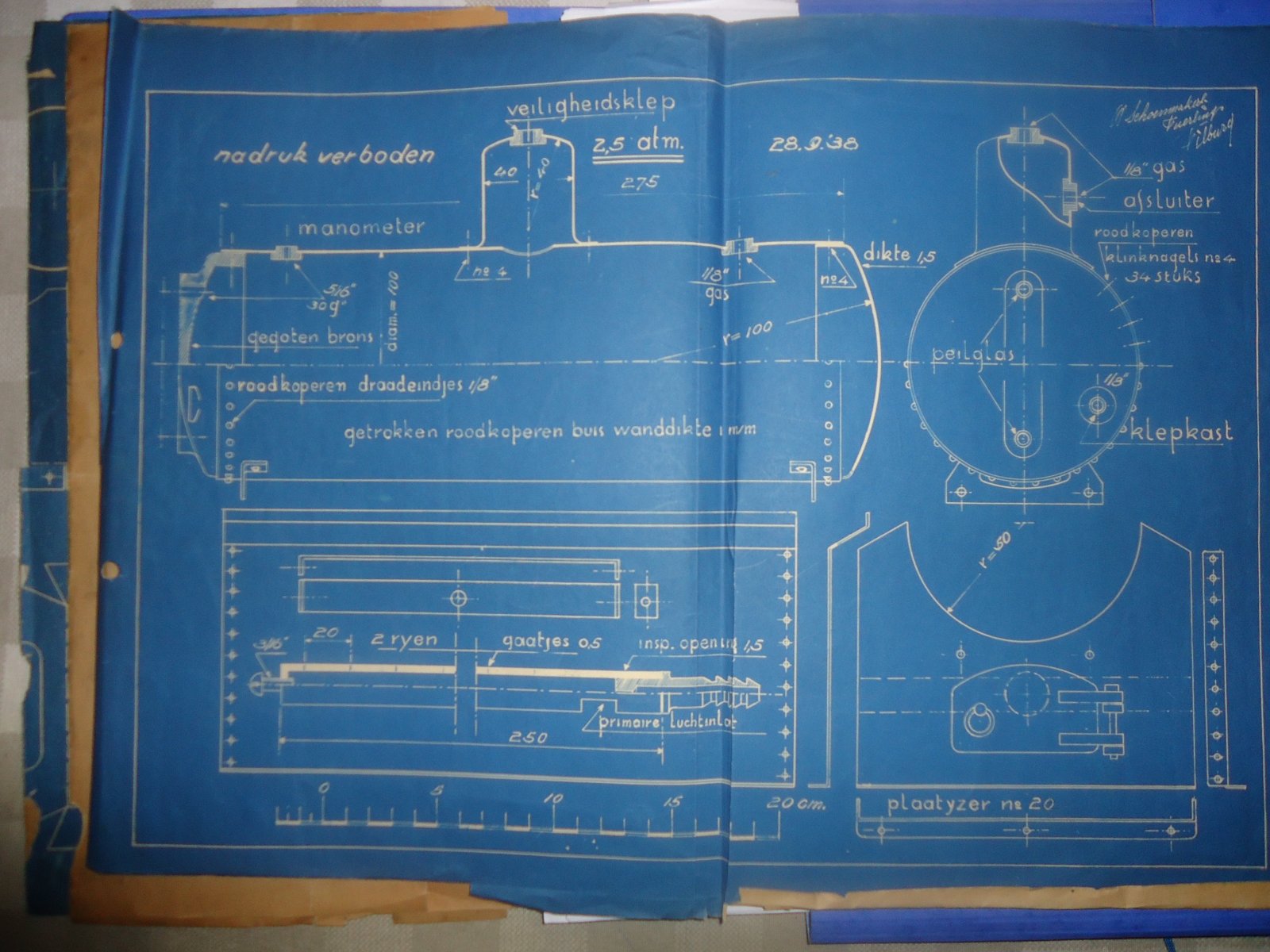

Dit is de originele blauwdruk-tekening.
Bedankt voor het sturen van de tekening van je vader. Ik heb met veel plezier de tekening gelezen.
Achteraf komt mijn ontwerp van de gasbrander redelijk overeen met de op de tekening getoond.
Klinken van de schilden is volgens mij voor de huidige stoombouwers niet binnen de mogelijkheden.
Je vader had toen al voorzien om de ketel te maken uit naadloos getrokken koperen pijp.
De ketel was oorspronkelijk ontworpen onder de oude voorschriften, voor modelbouw ketels max 2,4 atm.
Naderhand door normalisering binnen EEG en de PED zijn de normen voor modelbouwketels aangepast, binnen de regels van druk en inhoud, naar 3 bar.
Mijn oprechte complimenten voor de kennis van je vader.
