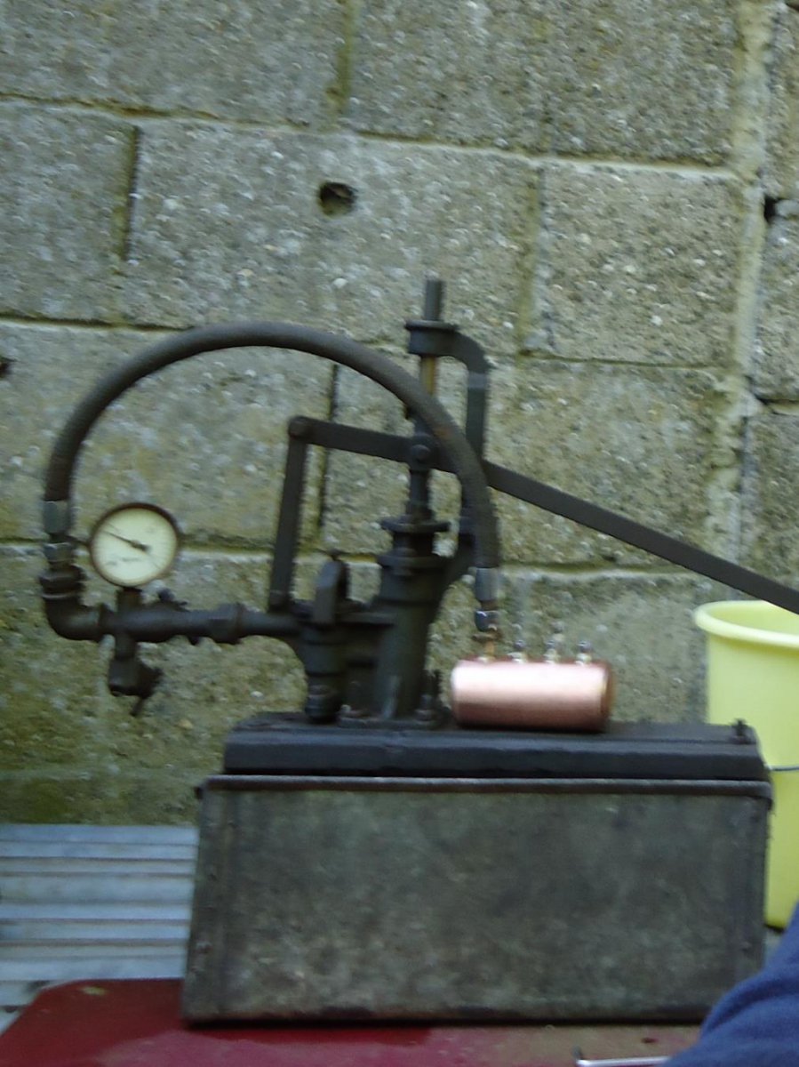

Hier is het toekomstige stoomketeltje met het felsnaadje getest tot wel 9 bar.....maar de werkdruk zal hooguit 1 bar worden omdat het oscillerend stoommachientje dan al zo hard draait dat de stukken er af vliegen.....het gaat er tenslotte om dat ik het zelf heb gemaakt,nu moet ik nog een klein spiritusbrandertje voor elkaar zien te boksen,wat minder leuk is,dat zie ik nu pas.....peilglas aansluitingen vergeten,stel je voor dat het stoomketeltje ooit droogkookt,dan zou de hele rattenplan uit elkaar uit elkaar smelten,dus even denken hoe we dat weer gaan oplossen......

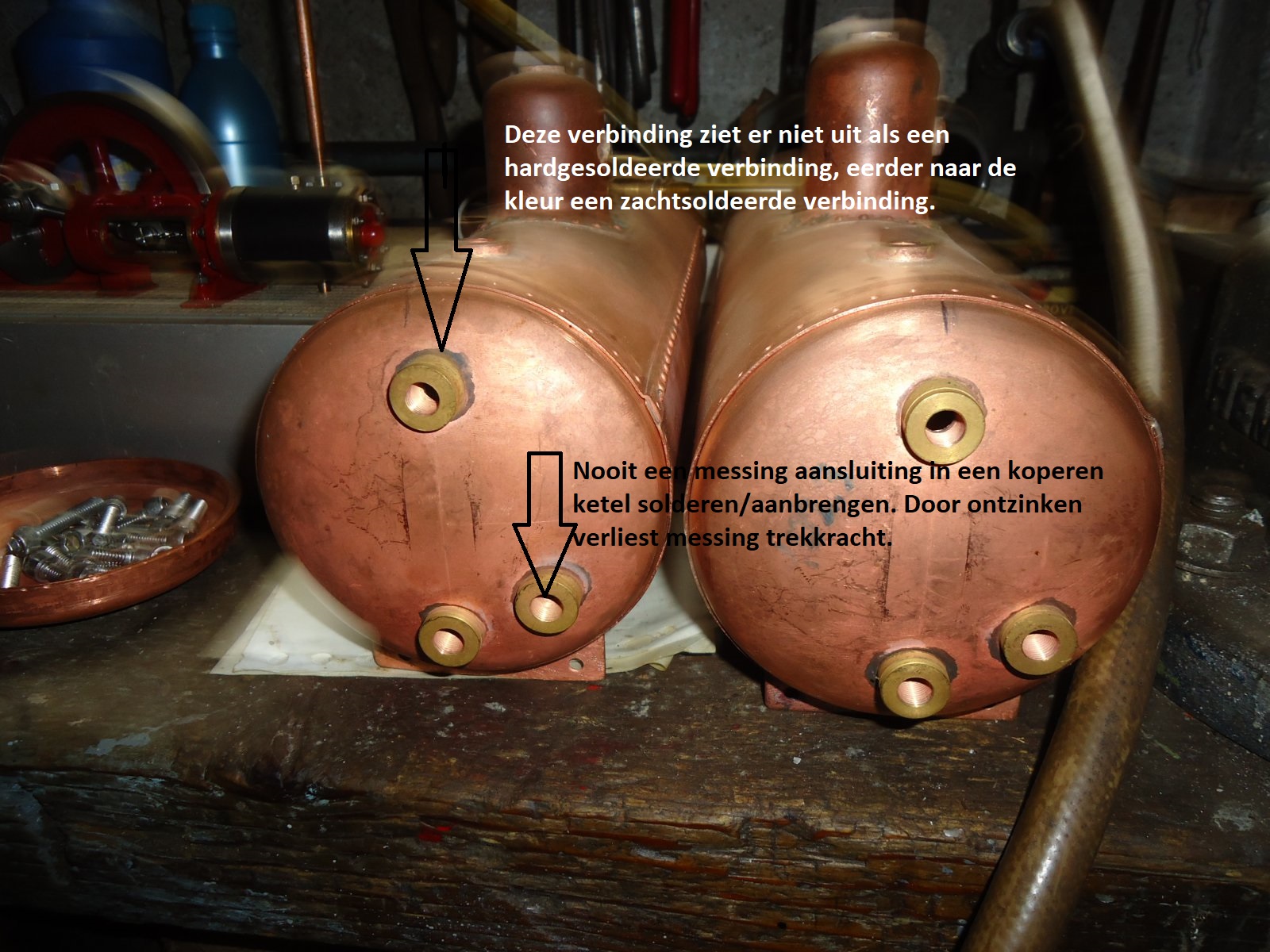

Met elke afbeelding van de ketels geraak je verder in het moeras. Op onderstaande foto heb ik mijn aanvullende commentaren aangegeven.
In een koperen ketel mag/moet je alleen koperen draadstompen aanbrengen.
Waarom? het messing van de keteldraadstop ontzinkt en je krijg de messing ingeschroefde aansluiting niet meer los.
Zachtsolderen in een koperen ketel is gewoon fout. De temperatuur van de vlam/stoomtemperatuur kan komen uitkomen boven de smelttemperatuur van het zachtsoldeer.
Je kan de ketel bij kamertemperatuur testen op 9 bar, maar bij 100 gr. C, of 125gr.C, heeft koper en zeker het soldeer hele andere eigenschappen.
Daarom:
Koperen ketel gemaakt uit naadloos getrokken koperen pijp.
Deksels/fronten hard gesoldeerd.
Draadstompen uit koper, hard gesoldeerd.
Verder een onoverkomelijke fout.
Eerdere zacht solderingen zijn niet meer geschikt voor hardsolderen. De in/lood - tin/zilver soldeer vergiftigt de hardsoldeeraansluiting.
Voor mij, indien je de ketels wilt gebruiken, met overigens mij een mooie "Noks machine", dan alleen onder lucht aandrijving.
Om jouw draadje niet verder te belasten vraag ik om eventuele commentaren op deze aanvulling te plaatsen op mijn draadje "Vragen aan Stoompomp".
