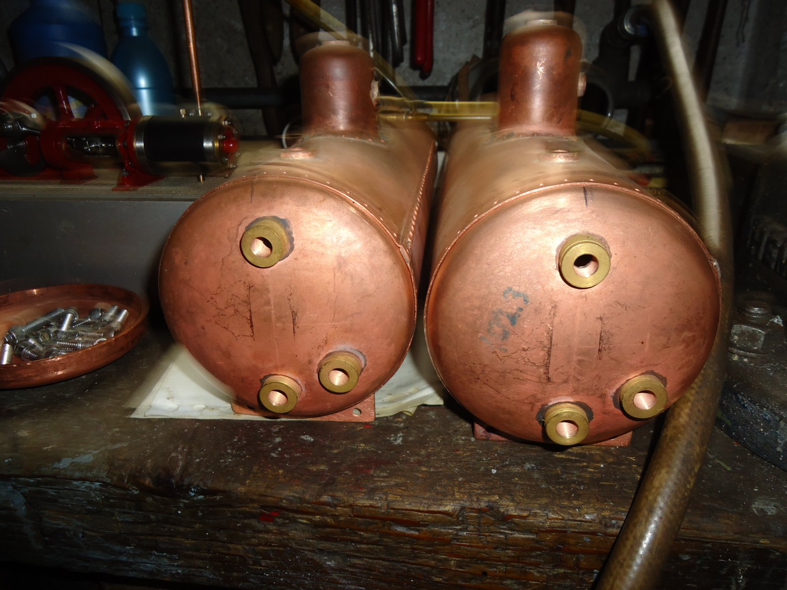

    Dit toekomstig stoomketeltje is niet geklonken,maar is alleen geschikt voor een lage stoomdruk.....een beginners-stoomketeltje met weinig poespas.

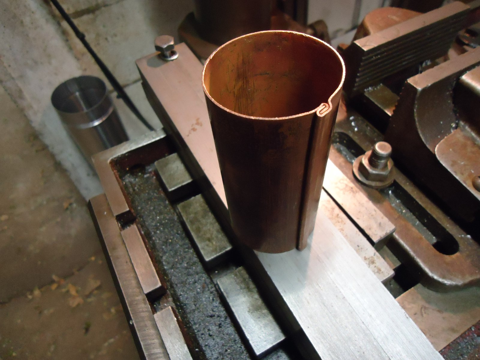

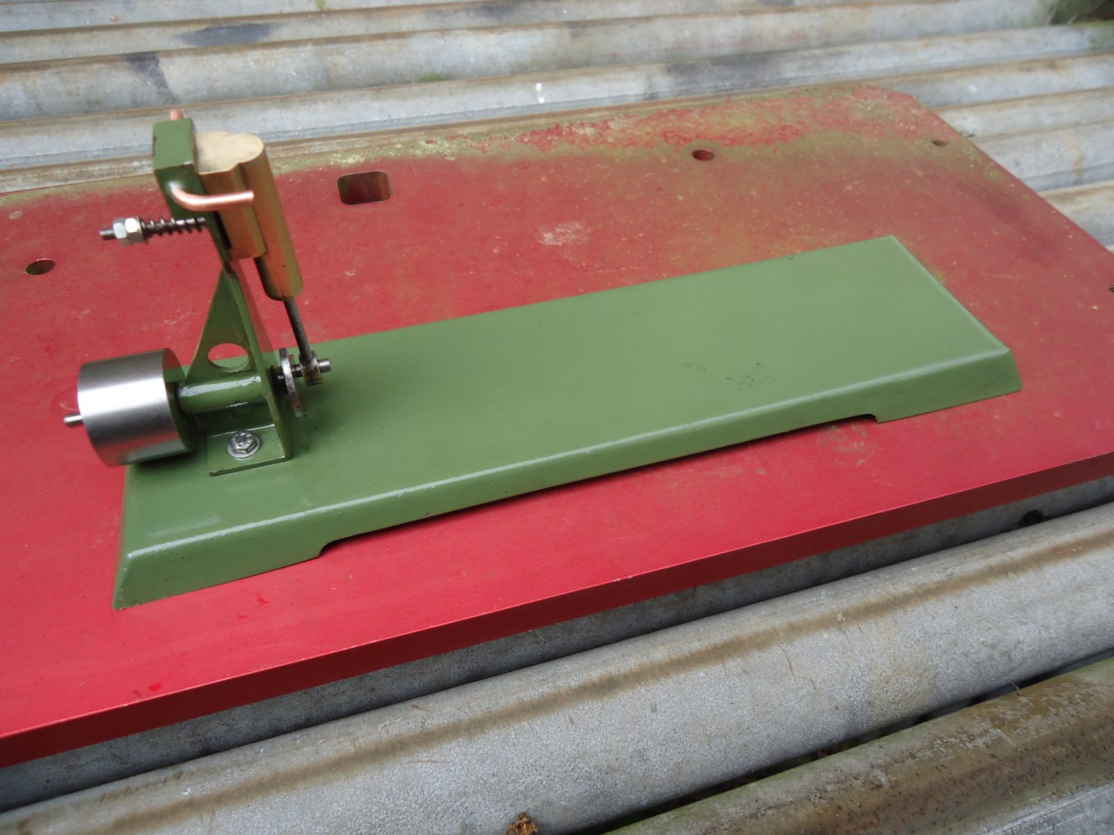

    Stop s.v.p. met het rapporteren over een modelketel met een gefelste middennaad over de lengte van de ketel.
    In mijn antwoord op je draadje:
    https://www.modelbouwforum.nl/threads/de-draad-van-fanaat.222507/page-22#post-3908993
    haal ik ook de kennis van je vader aan:
    De discussie over deze door koud vervormden felsnaden met gevaar op haarscheurvorming heeft al genoeg elende op het Forum opgeleverd.
    Onder de huidige regelgeving mag je een modelketel, met beperking tot het volume, belasten tot 3 bar. Indien er een ketel op de (tweede hands) markt komt, die maar opgestookt mag worden tot 1 bar en de nieuwe eigenaars, volgens de regelgeving, opstoken tot 3 bar? Wie is dan verantwoordelijk voor de schade?

    Hier ben ik het helemaal niet mee eens Henk,welke stoommachine modellbouwer gaat een gebruikte (2e hands) stoomketel aanschaffen,het zijn meestal verzamelaars van oude speelgoed stoommachines....hetzelfde kun je stellen,je koopt en gebruikte z.g.a.n.40 km autootje en daar ga je 70 km/per uur mee rijden en de remmen redden het niet met deze snelheid...net voor die overstekende kinderen of/en een bejaarde,dat is met geen geld goed te maken,zo lust ik er nog wel ééntje Henk....al is het nog geen carnaval...alaaf...alaaf !!

    Deze vergelijking loopt aan alle kanten mank. Stoompomp heeft wel degelijk een punt.
    Op een 40km-autootje staat aan alle kanten 40 km en er zit een begrenzer op. Als je die eraf haalt en het ding opvoert... ja, dan ligt het aan jou.
    Als je in jouw keteltje groot "MAXIMAAL 1 BAR" graveert en er een 1 Bar veiligheidsventiel opzet, heb je je best gedaan om de gebruiker iets duidelijk te maken.
    Maar ineens een veilig keteltje maken zou de beste oplossing zijn.

    Bedankt "HeliKoper"voor je advies,alleen heb ik het keteltje inmiddels klaar en zelfs afgeperst op 9 bar,jammer dat al mijn werk nu voor niets is gebeurt en ik was al zo blij,nu kan ik het wel schudden met al die k.t stoomketeltjes...modelbouw is altijd mijn hobby geweest,maar overal zitten voortaan de zogenaamde boek-geleerde die meestal nooit met hun hoofd samen met de handjes iets hebben gemaakt (zie citaat #466) schandalig...en juist deze mensen jagen een beginnende modelbouwer weg.. nu ga ik maar bekijken waar mijn werkstukje (stoomketeltje) nog voor kan dienen jammer jammer.....
