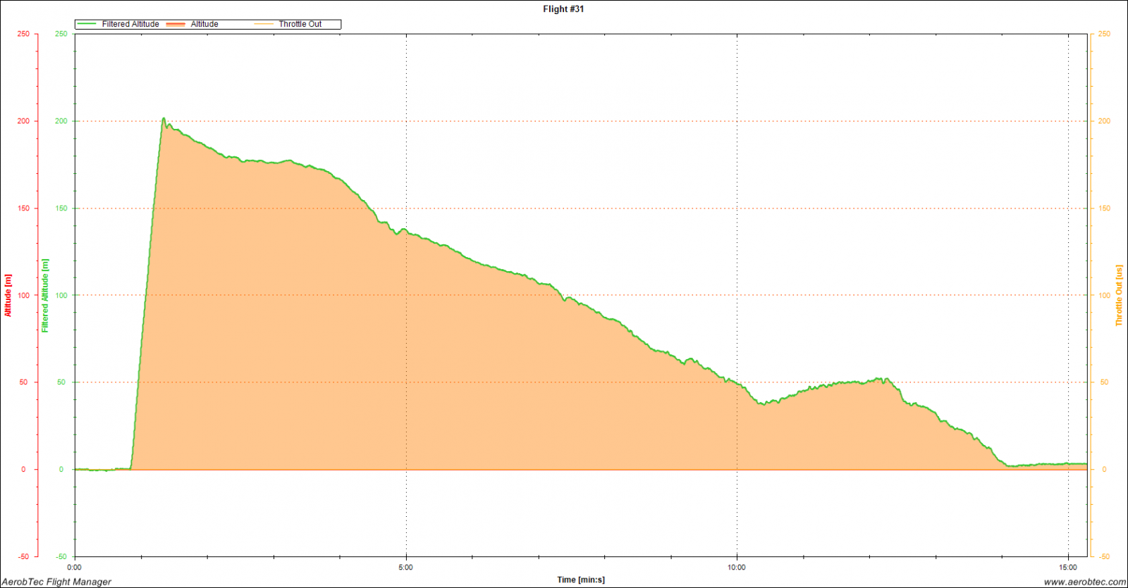

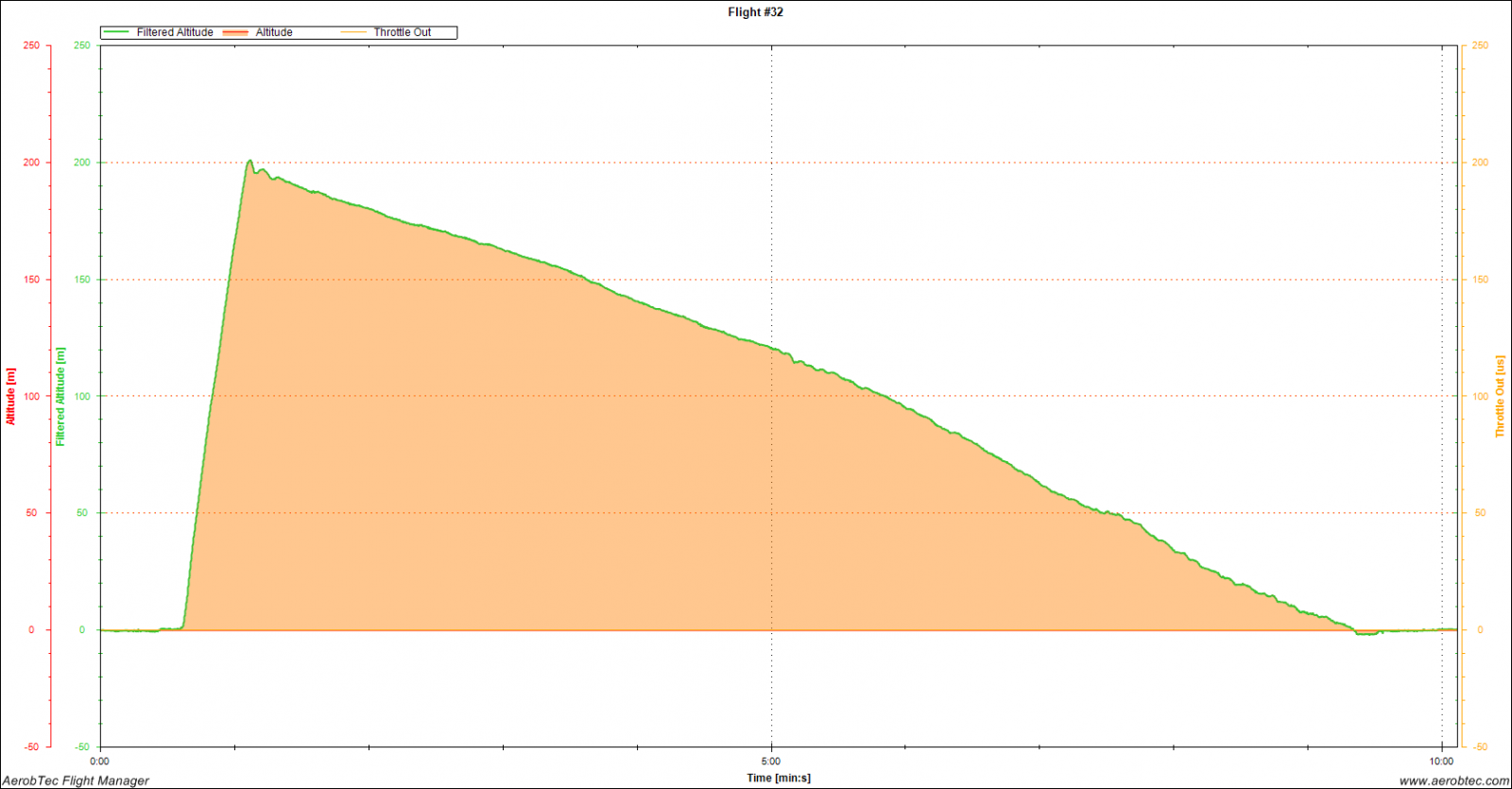

Gisteren voor het eerst weer kunnen vliegen. De Ultima is inmiddels voorzien van een 1015 van Schambeck en een 3S lipo. Het was direct ook de eerste vlucht met de nieuwe zender, een T18sz van Futaba. De eerste indruk was prima, in 20 seconden naar 180 meter. Ondanks de kou en bewolking bleef het makkelijk hangen. Nu alleen nog de regelaar vervangen naar een BEC met 7,4 en dan stop ik met aanpassingen doen. Het 2s avontuur gaat wel verder. Maar dan in een Perfection 1300. Een 1015 speciaal voor 2S is onderweg.
Het zwaartepunt ligt nog steeds op 105 MM. Onder de omstandigheden van weinig wind misschien wat ver naar voren. Ergens in de range van 105-109 ligt het meeste optimale zwaartepunt. Heb idd afscheid genomen van de Viper @bobt . Niet dat ik er ontevreden ben, maar wil in 2017 nog wat experimenteren met de 1015 voor 2s en een tweetal Megamotoren.
