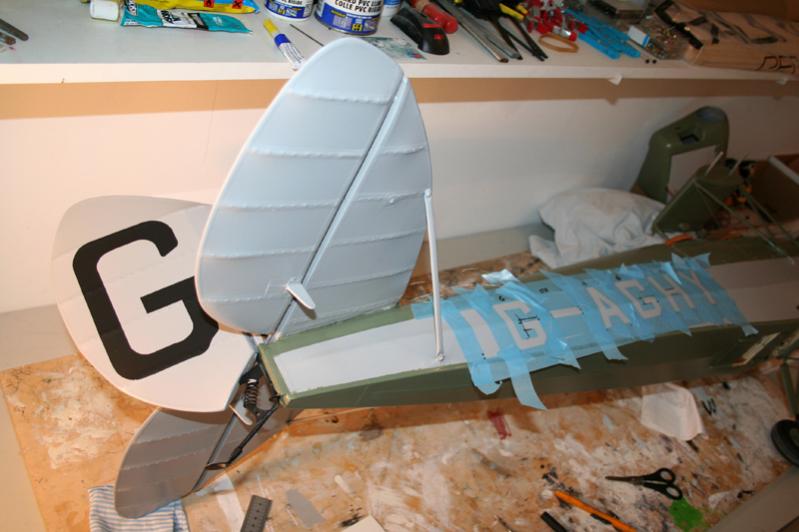

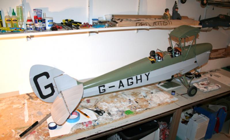

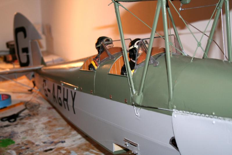

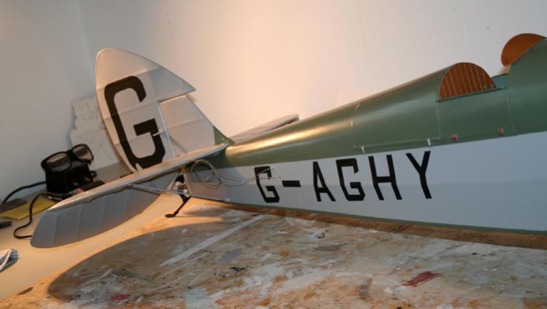

De 'G' op het richtingroer geschilderd en begonnen met het afplakken van de belettering op de rechterkant van de romp:
full
full
full
Als alle letters geschilderd zijn nog wat plekjes bijwerken

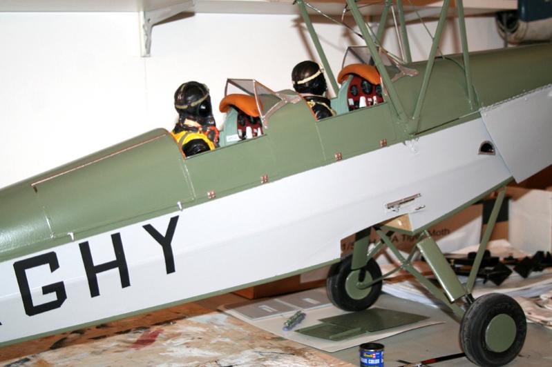

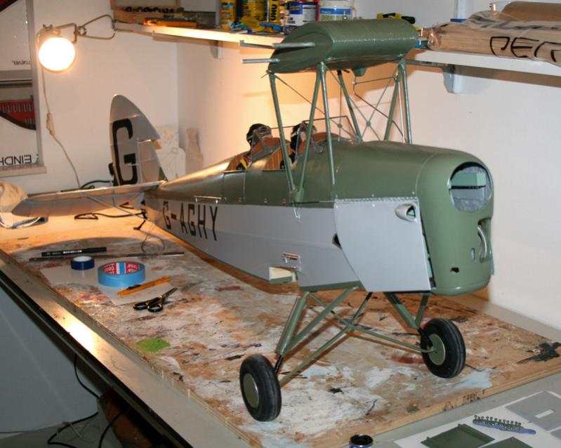

Motorkap en cockpitraampjes er weer even los opgezet ter motivatie voor me om morgen weer verder te gaan met het afplakken en uitsnijden van de letters - wel door de afplakband en niet door de bekleding :hammer:... niet m`n meest favoriete klus, maar wel 'rewarding' als het eenmaal gedaan is...
De motorkapdeuren moeten nog de groene afronding krijgen en de scharnierpennen van de motorkap moeten natuurlijk nog afgekort

De full-size G-AGHY lijkt op foto`s altijd 'spik en span' en net in de lak gezet, maar ik ga mijn G-AGHY toch wat weatheren, ze is nu te 'clean'

Wel een heel karwei op op die manier de letters af te plakken, is een rolletje low-tac frisk film niet veel makkelijker?
Dank je Wouter!
Ik heb zelf niet zo`n goede ervaring met low-tack frisketfilm en gebruik daarom liever deze tape. De low-tack frisketfilm gaat niet strak over de randjes van bijvoorbeeld de ribstiching en dan loopt de verf overal steeds onder die randjes.
Flink omslachtig op deze manier inderdaad, maar de verf loopt nu nergens onder de tape.
Groeten, Ramses

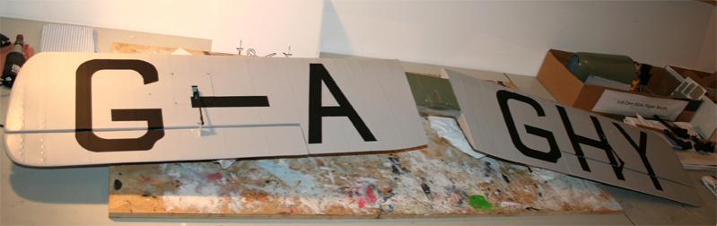

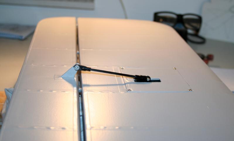

De belettering aan de andere zijde van de romp geschilderd en verder gegaan met de ondervleugel. De aileronscharnieren vastgelijmd met epoxy in de ailerons en de ondervleugel en daarna de ailerons aangesloten:
full
full
Begonnen met het afplakken van de belettering op de ondervleugel:
full
full
en het resultaat:
full
full
full
Verder met de belettering van de bovenvleugels
Groeten, Ramses

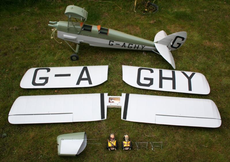

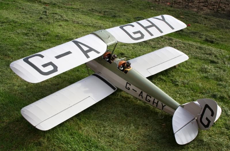

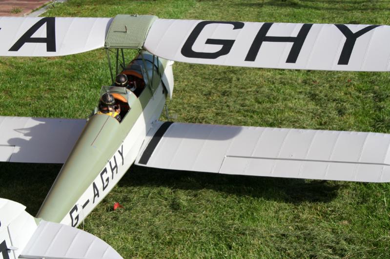

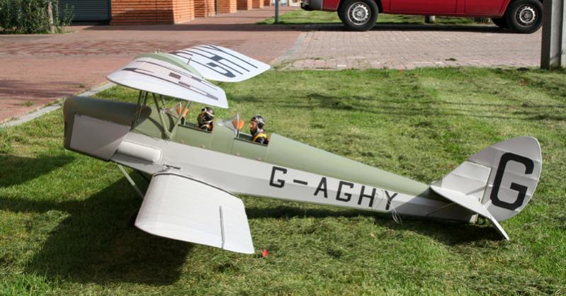

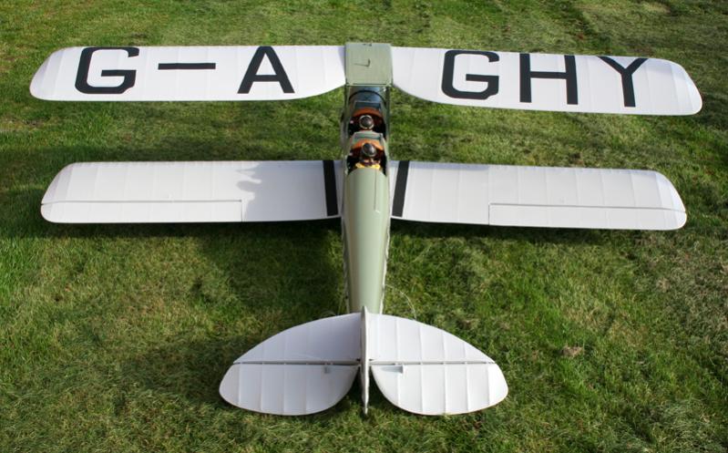

Het schilderen van de belettering is klaar en in deze heerlijke nazomer zon wat foto`s buiten gemaakt. Op deze foto`s zijn de kleuren ook realistischer dan de foto`s met flits op de hobbykamer geschoten:

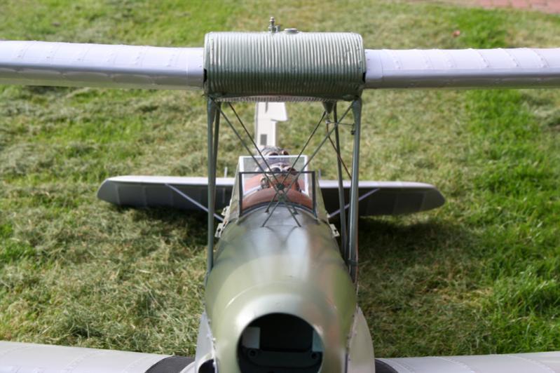

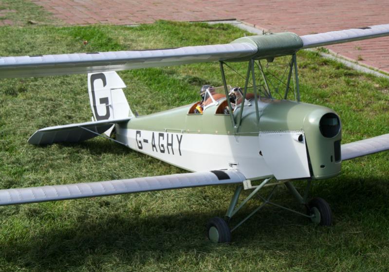

Wat foto`s in de nazomer zon:

Als je een neutrale achtergrond zou nemen zie je niet dat het een model is.
Model is zeer goed geslaagd.
Ik ken het voorbeeld niet , maar ik zou hem wel wat ouder en gebruikt maken.

@ Sieb en Ton: Bedankt! :D Ton, het orgineel ziet er op foto`s altijd erg netjes en weinig versleten/gebruikt uit. Ik vind dat er op het model te "clean" uitzien en ga ook zeker de Moth nog weatheren.
