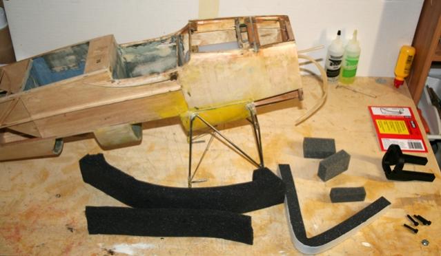

Update:

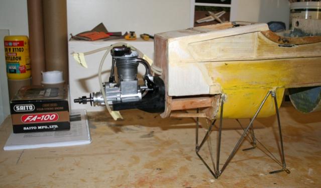

Inbouwen van een Dubro 20 Oz. tank en uitmeten en bevestigen van de motorsteun:
full
De Saito op z`n plek:
full
Het nieuwe neusje, bovenkant:
full
en de onderkant. Nieuwe cockpitvloeren, aansturing voor de gasklep ingebouwd,
full
nieuw motorschot:
full
neusflank rechts:
full
en links:
full
Begonnen met het repareren van de vleugeltank:
full
en begonnen met het glassen van het neusje.
Groeten, Ramses

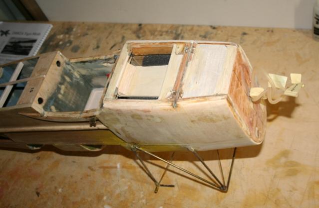

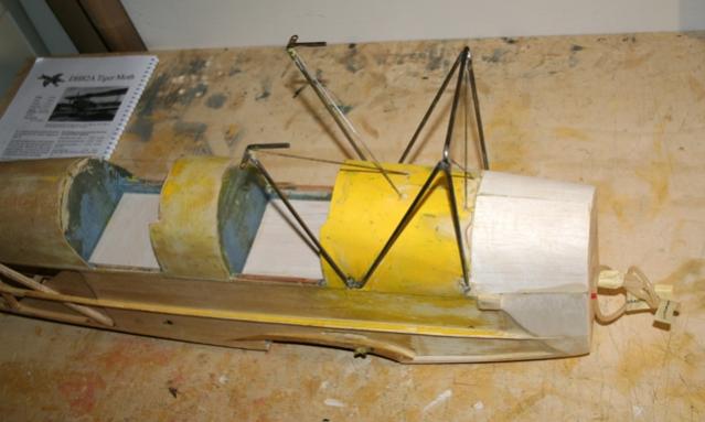

Update

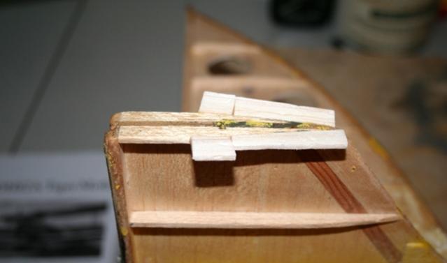

Al een tijdje geen updates geplaatst, dus redelijk wat foto`s:
Verder repareren van de vleugeltank:
full
Relief terug na `t schuren:
full
Als tape gebruik ik isolatie tape van electiciens:
full

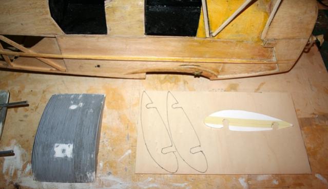

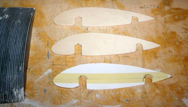

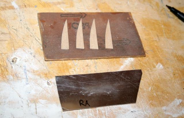

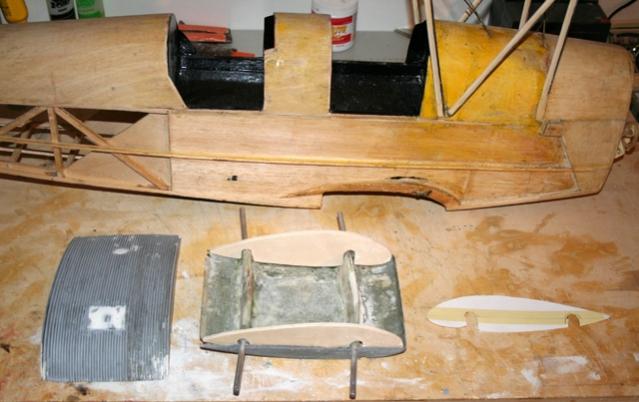

Malletje gemaakt voor de vleugeltank ribben:
full
full
full

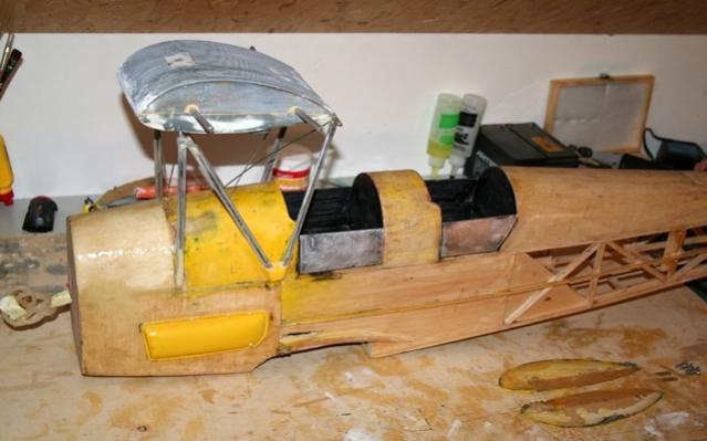

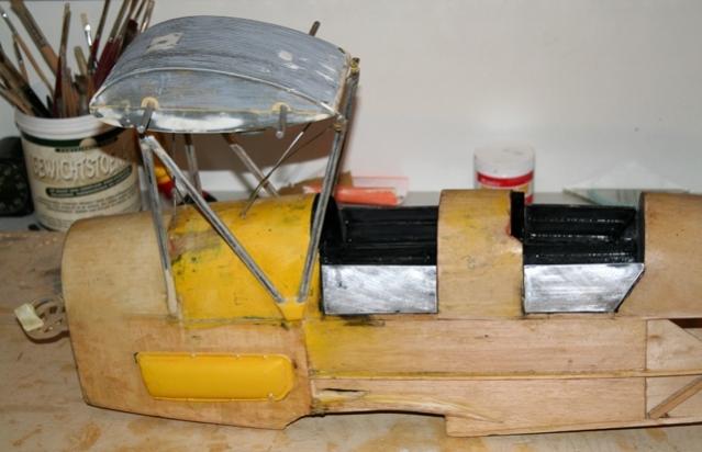

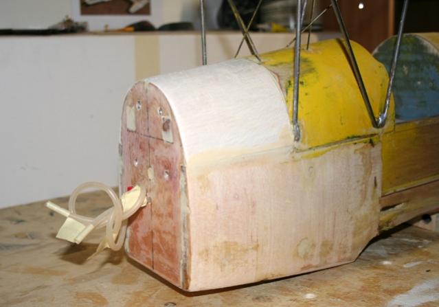

De neus tot de struts bekleed met 50g glasweefsel en PU-lak:
full

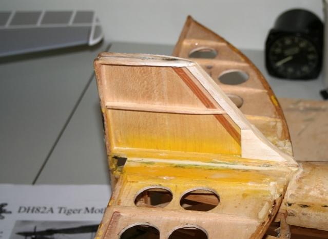

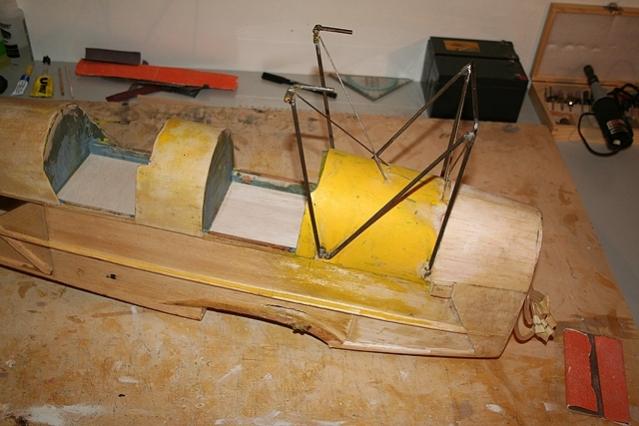

Repareren van het kielvlak:
full
full

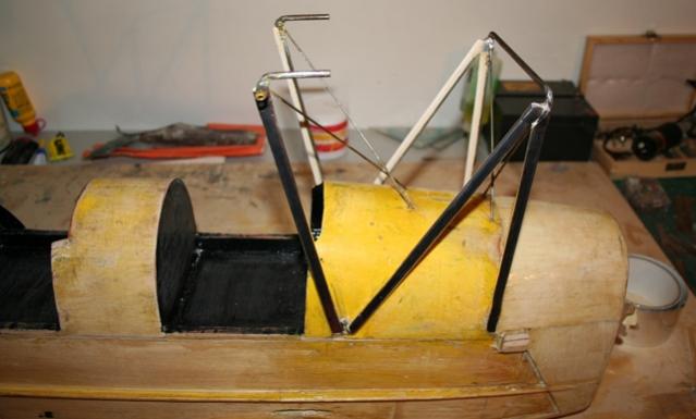

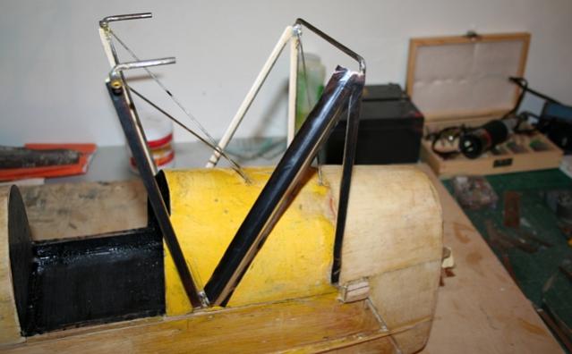

Bekleden van de struts met alutape:
full
full

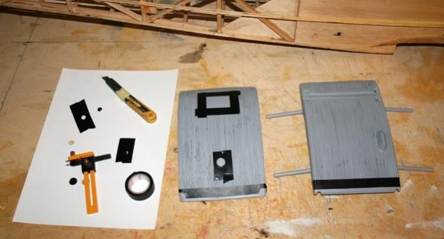

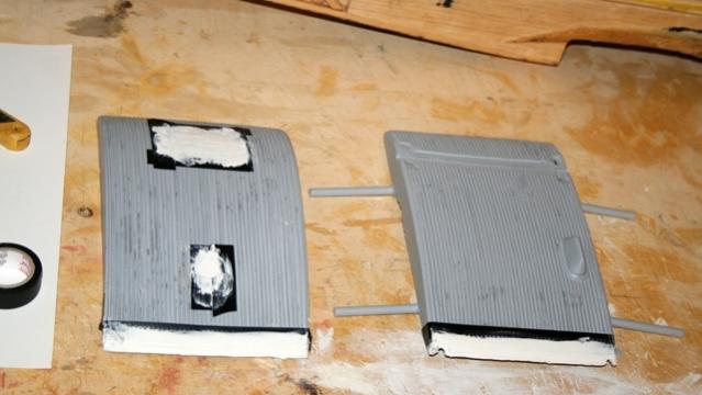

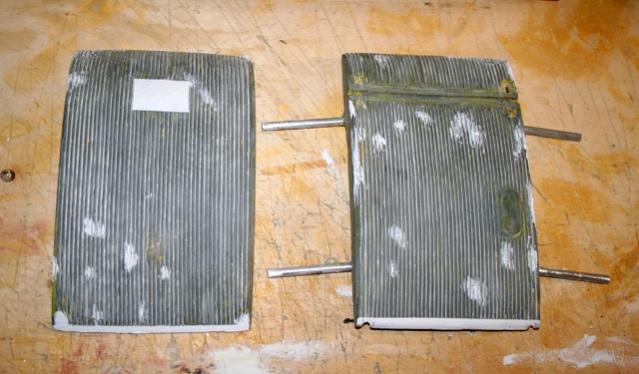

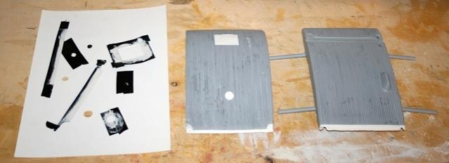

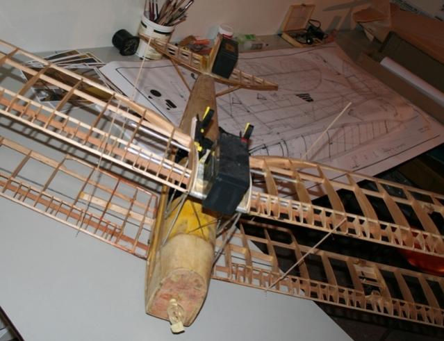

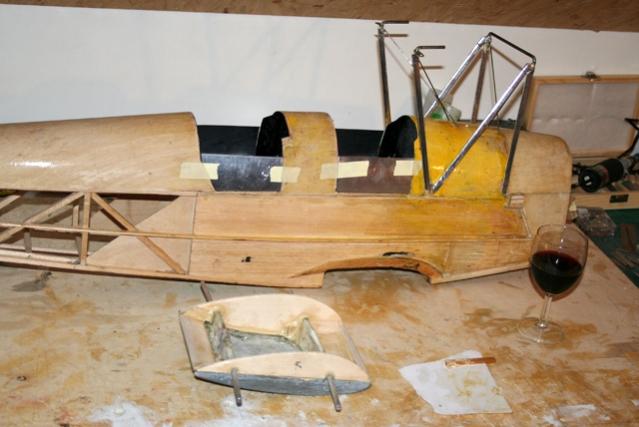

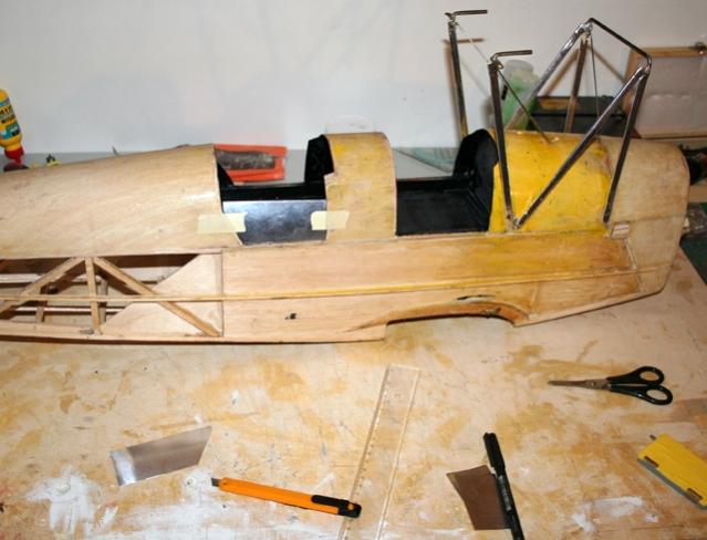

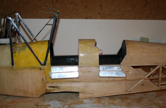

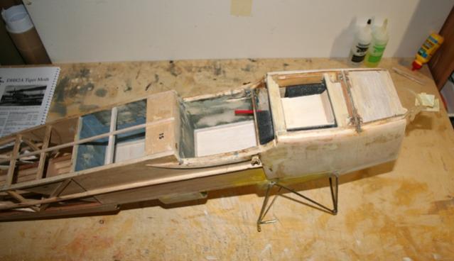

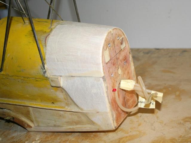

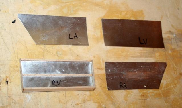

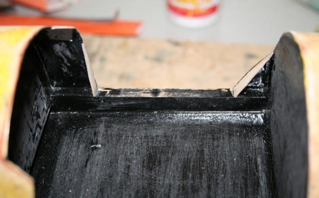

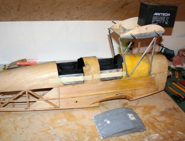

Deurtjes van 0.4mm aluminiumplaat:
full
Constructie vleugeltank grof klaar:
full
Vier zijkantjes per deur, twee voor de deur en twee voor de sponning (romp)
full
full
full

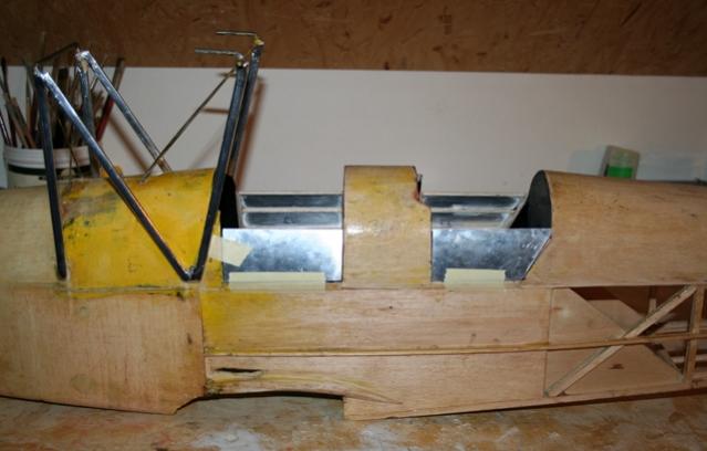

De vier deurtjes dicht:
full
en open:
full
De deurtjes worden niet scharnierend gemaakt, want zoals je op de foto kan zien kijk je dan tegen de valse cockpitvloer aan. Die zie je amper met de deurtjes dicht. Vandaag ontvang ik de bouwtekening van Femmo en kan de vleugeltank er terug op met de juiste instelhoek.
Groeten, Ramses

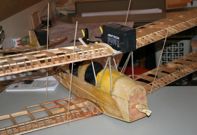

Update
De vleugeltank zit er met de goede instelhoek weer op:
full
Op de achtergrond te bouwtekening van de TC Tiger Moth (grazie Femmo):
full
full
Vleugeltank weer dicht en olietank er ook weer op:
full
full
Groeten, Ramses
