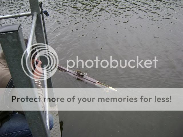

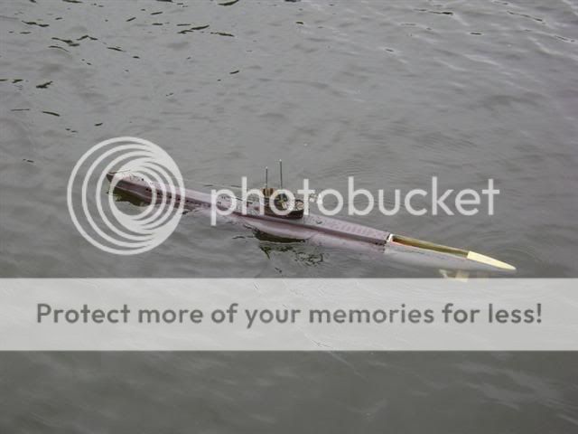

hier zijn de foto's dank zij kreeft (jos)
laatste inspectie voor de accu's er in gaan
testen of al de functies online zijn
in de zelfde steun mee rusten als de u2540
whoaaaaaaaaaa water onder mijn buikje
dive dive dive maar dan veel trager dan ik het kan zeggen
bochtje naar rechts oeps wat een grote plas slik
volle kracht op diesels en dan mooi duiken maar dat is te zien in het filmpje
missie volbracht nu terug naar de veilige haven
groetjes raf
