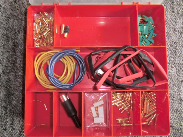

    Dit is mijn voorraadje.
    Linksboven 3,5 mm goud.
    Rechtsonder 4mm goud
    Wat groene MPX en nog 1 setje LMT 400A, de rest heeft Wil van me gekregen.
    En dan natuurlijk de broodnodige krimpkous.
    Hier kan ik alles mee vliegen.
    Alles boven de 6mm is overkill en onzin.
    Duurste stekker is de groene MPX, de rest komt allemaal uit China, 2 a 3 euro voor 20 setjes.

    Wat een goed idee alles in vakjes. Bij mij is het 1 tiefus bende. Had alles ooit in een sorteerkastje. Maar die was omgevallen.

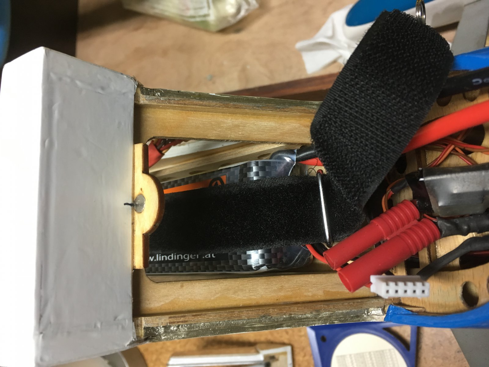

    XT60 heb ik voor het redelijke gemak op de ontvanger lipo's/LifePo4's zitten... vaak plak ik er een extra stukje grip
    plastik aan... krimphoesje er extra om... dan kan ik het wat minder geforceerd loshalen...
    Mijn Rascal 40 is gestekkert op deze stekkerts... en het wordt niet warm... werkt gewoon...
    Deze rode (Graupner-stekkers) volstaan... en heb daar laadkabels voor gemaakt...
    Beetje systeem is er wel...

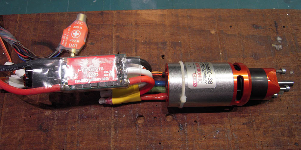

    Tuft op deze verhaspeling... op 4S een 86,5,5% rendement...
    Trekt voluit iets van 36 tot 37A... in schoolslag net onder de 7A
    Onderhoudende zondagsvlieger... meer ook niet... rolletjes, wing-overs en een loeperdeloep...
    mooie elegante low-passes...
    Inverteted wil ook... meskant niet... kist niet naar...
    waslijst aan calculaties ooit... en dan een keuze maken
    welke het beste past bij de kist. Doelen stellen. Kist vliegt prachtig en onderhoudend.
    Een rendement van 86,5% acht ik best netjes... Motor max is 88,3% slechts theoretisch haalbaar
    in de keten van componenten...
    Erbij ook de datasheet volgens eCalc... dan weet je ook welke stekkers te kiezen...
    Door te plannen kan je goede keuzes maken...
    Hier de sheet bij volle accu... 40A haalt het niet...

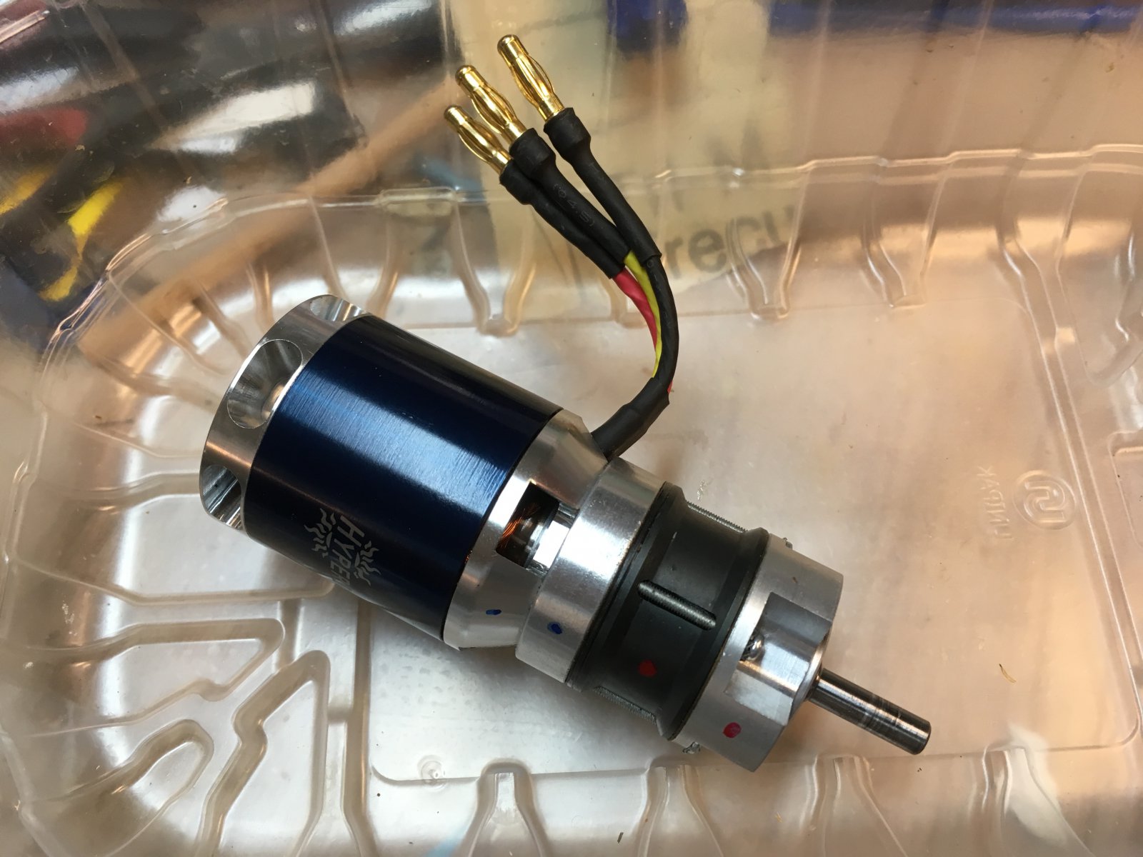

    Maar wat een mooie motor met idem propadapter. Welke is dat?

    Hyperion 1900kv en Planeta Pro Gear. Zekere zin een mooie drive voor de oude Staufenbiel Hawk.
    Nimmer overbelast, wordt niet warm en piekt in rendement...
    Kabels kort en gesoldeerd... soms alleen al om het compact te bouwen...
