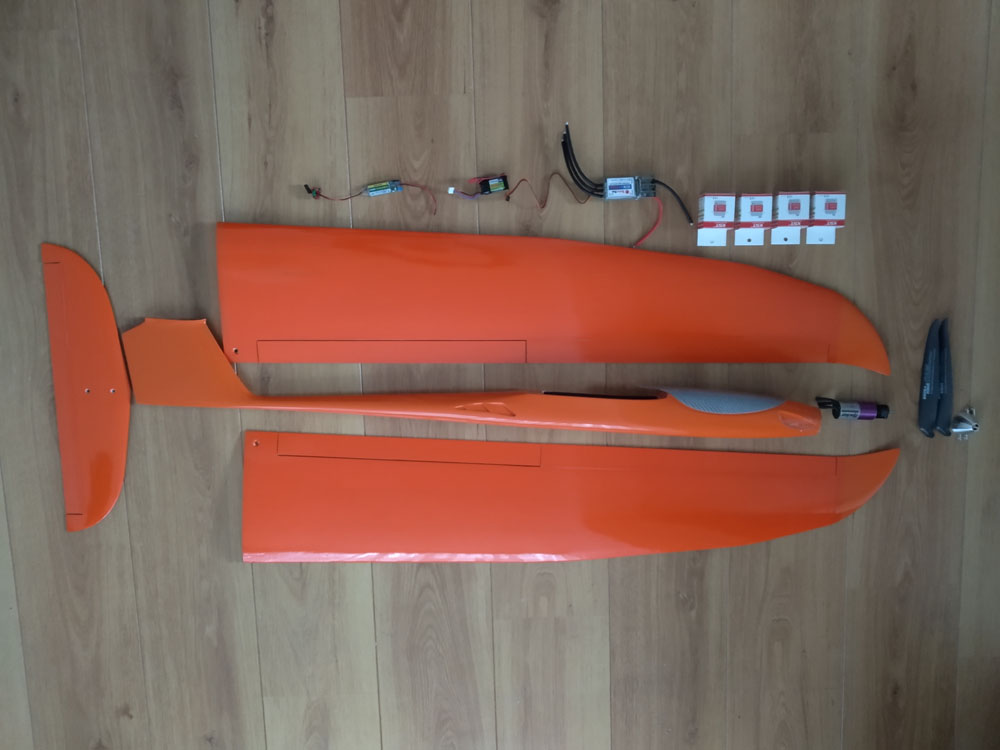

    Wil, wie weet heeft hij de middagpauze wel nodig?
    Weet jij hoe zijn vrouw eruit ziet, misschien is dat wel een heel jong knap ding die nogal veeleisend is?
    Ik heb hieronder een verassing voor je.
    Kissie is erg mooi afgewerkt, vleugels erg strak gefolied, goede kwaliteit.
    Dat motortje is zo ieniemienie maar vroeger vlogen ze daar F5B mee dus als we aan de veilige kant blijven en rond de 1000 Watt gaan zitten dan kan je de motor volgens Hacker (ik heb ze net gebeld) zo'n minuut voluit laten draaien.
    Daarna moet hij wel koelen, dus zweven.
    Maar hier de foto van je Ion, waar ik een apart bouwverslag van ga schrijven.

    Dat kunnen de klanten toch doen. Ik had daar gisteren best wel mee willen helpen.

    Dat alles klinkt mij als muziek in de oren. Snel omhoog met motorloop en snel omlaag zonder motor. Hee ..... twee maal het woordje snel! Ja, wacht eens even, ben ik daarvoor niet met vliegen begonnen :yes: Het duurt een paar jaar, vraagt veel doorzettingsvermogen (en de nodige centjes), maar dan heb je ook wat.
    Anderen adviseerden maximaal 300 Watt te nemen. Jij vindt 1000 Watt aan de lichte kant. Ik zelf was al van het “over”-poweren: Calmato op 6s, AcroWot op 6s, turbine-Bixler :D.

    Haha, 300 watt, dat is niks.
    Hij gaat zo'n 1600 gram wegen dus om het echt wat te laten worden zou ik er minimaal 800 Watt instoppen.
    1000 Watt is dus leuker, bij 3200 watt (dan zou je een grotere motor moeten kopen a la Hacker B50) gaat het adrenaline echt werken.
    En zal de vleugel na de vlucht meer V-stelling hebben dan ervoor.
