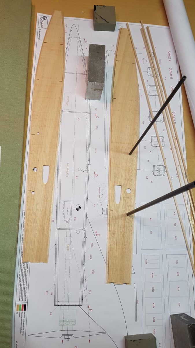

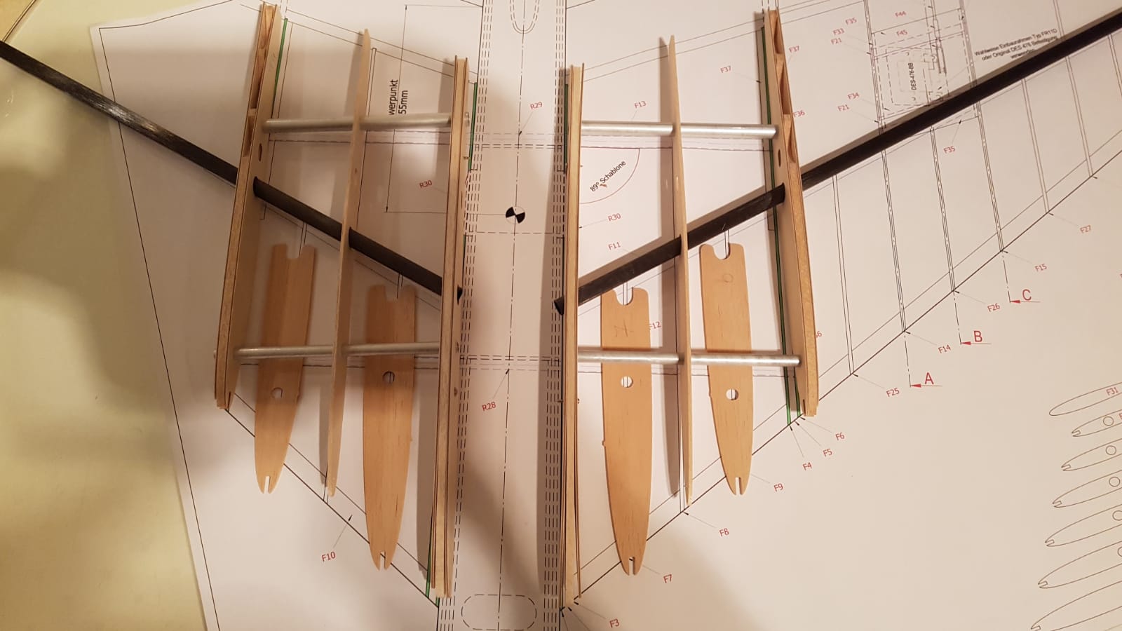

Foto 1. Een tekening leren lezen. Goejendag zeg, dat valt tegen. Gelukkig helpt vriend G. daarbij en ik bouw alles zelf.
Foto 2. Een paar plaatjes moeten tegen elkaar aan en andere juist niet. Hoe weet je dat allemaal? "staat in het boekje"

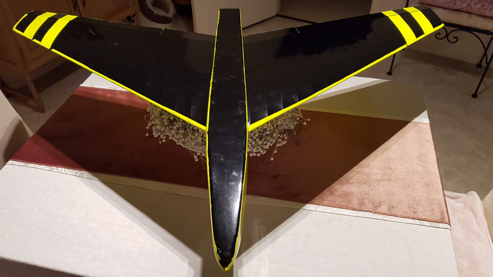

Foto 3. Hierop zie je een genie aan het werk. Wat een precisie, wat een aandacht voor detail, wat een .........
Foto 4. Een stuk oracover als scharnier? Veel gekker moet het niet worden.

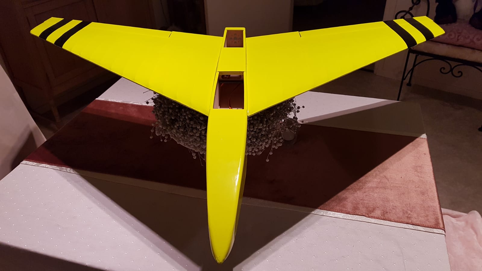

Foto 5. Hier durf ik wel een beetje trots op te zijn :D. Met dank aan de tips van vriend E.

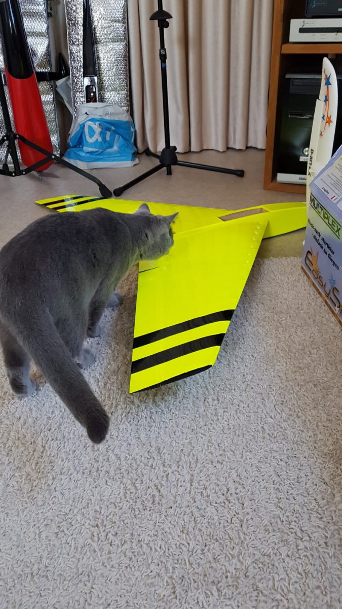

Foto 6. Het vliegtuig wordt even kritisch bekeken door onze Tino. Hij had geen kritiek.
