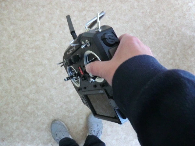

Op de vorige zender (Spektrum) zat een schakelaar, waarmee je de motor uit kon zetten (en gelukkig ook weer aan). Dat was voor de veiligheid.
Nu ik weer op 6s ga vliegen wil ik een dergelijke schakelaar op de Spektrum zender zien te aktiveren.
Nou dacht ik, dat deze voorziening Throttle Cut heet, maar dat schijnt toch weer wat anders te zijn.
Weet iemand hoe een dergelijke veiligheidsvoorziening wel heet? En waar zou ik dat kunnen vinden?

Nee, geen valse veiligheid. Mij is het al vaker overkomen dat de motor begon te draaien gelijk met insteken van de accu. Op de zender stond zelfs het gas dicht. het hoe en waarom is voor mij nog steeds een raadsel. de regelaars waren van Schulze en zijn door hun nagekeken. kreeg alleen maar terug dat dit kwam door "slechte" stekkers. de leverancier van de stekkers was daar niet blij mee.
@WillydeWoofer de cockpit sx heeft aan de rechterzijde een kleine drukknop voor de throttle cut.

Zender hou je in je hand op een manier dat de gasknuppel niet verplaatst kan worden, ik hield hem altijd vast aan de zijkant met de knuppel onder mijn duim.
