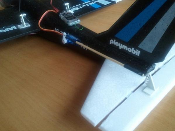

En? Hij is natuurlijk alweer bijna af. Motor zit erop, ailerons ook en het hoogteroer heb ik zelf nieuw gemaakt met een stukje 6 mm depron.
Gaten voor de servo´s ook al gemaakt, dus ff testen of de 2 servo´s het nog doen en dan kan ie vliegen.
Nou ja ... eerst even kijken voor plaatsing accu of het zwaartepunt goed ligt. Ik beloof een foto te maken!
full
Kijk, dit is ´m dan geworden. Hij heeft nog niet gevlogen en de accu moet ik nog ergens plaatsen, maar volgens mij ligt het zwaartepunt nu net iets teveel naar achteren, dus de accu helemaal voorin is te enthousiast. Zal wel ergens rond het midden worden.

je kan echt best 1/3de van de vleugel aanhouden, zoals elk ander toestel.
nu is het zo, dat je wel erg zware onderdeeltjes gebruikt hebt.
wat weegt ie met accu?
maar misschien kan je je accu langs onder in de romp inwerken... en dan gewoon door de klemming van het rompje je accu vasthouden, en een simpel tapeje erover.
1/3 van de vleugel is niet met alle toestellen zo. Neem de MPX Mentor b.v. Deze benadert dat trouwens aardig.
Het toestel weegt inclusief accu: 151 gram. Geen idee of dat te zwaar is?
