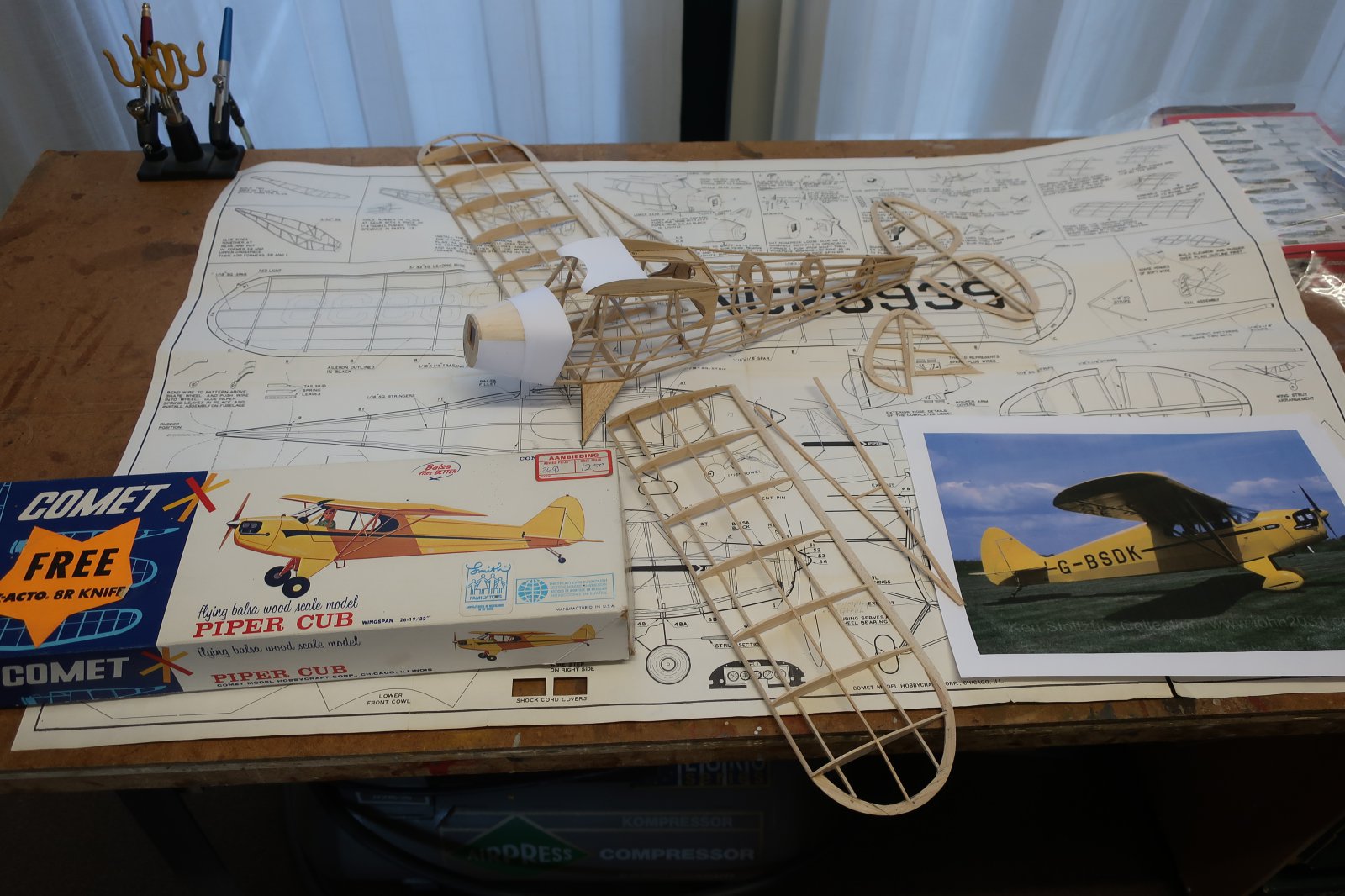

Als volgende project heb ik een Comet Piper Cub J5 Cruiser tevoorschijn gehaald, waar ik al een paar jaar geleden aan was begonnen. Hij lag er al jaren, er was eigenlijk alleen nog werk aan de romp nodig, en nu moet hij maar eens af! Vandaag aan de neus gewerkt, en ik ben al bijna zover dat ik kan gaan bekleden.
Ik wil hem in een zo eenvoudig mogelijk kleurenschema afwerken, en omdat het een Cub is moet hij natuurlijk wel in geel! En omdat hij onder Kit Scale valt, moet de afwerking tissue zijn, geen verf. Ik heb een kist met een Engelse registratie gevonden, zie rechts op de foto.
