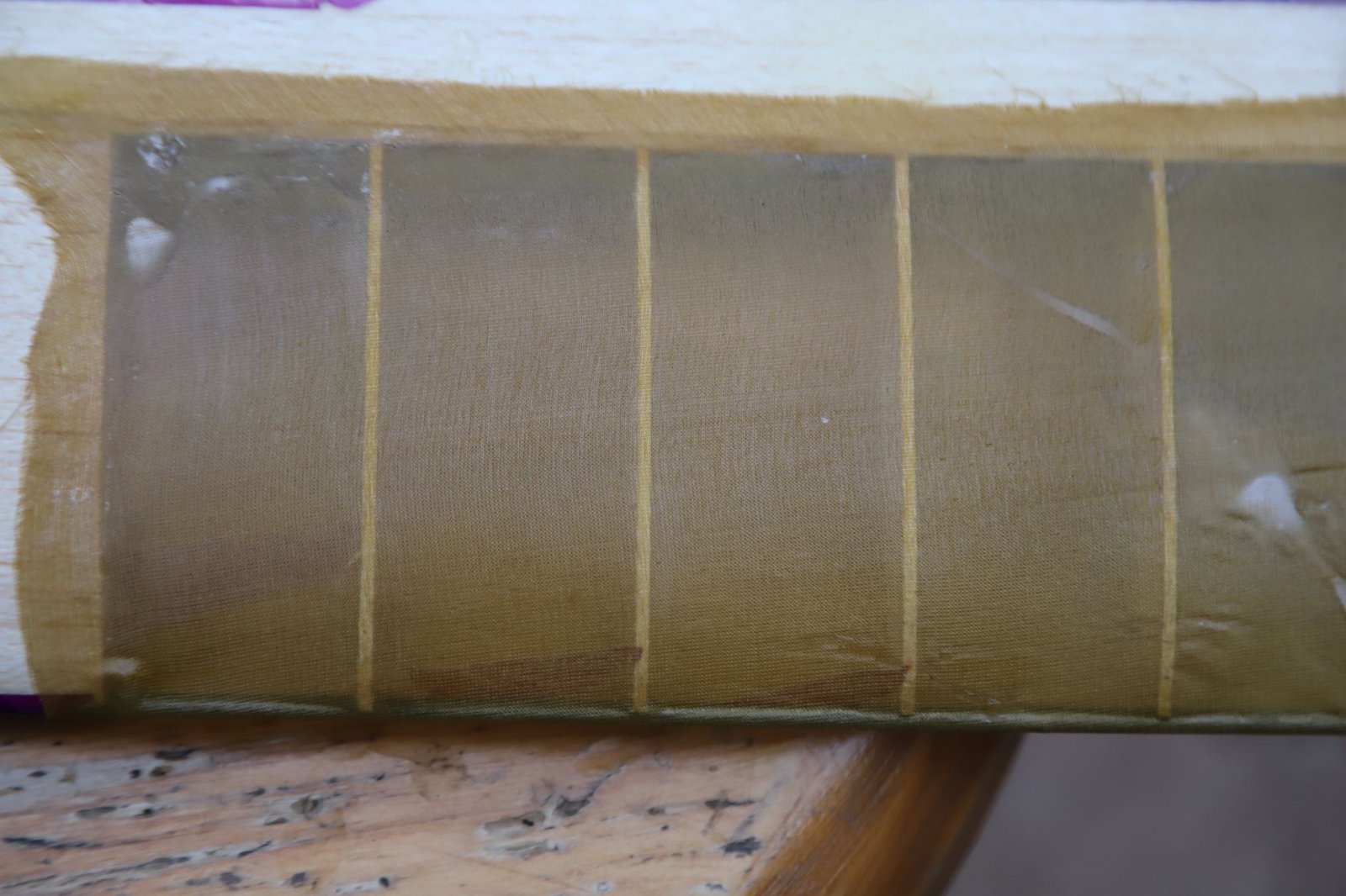

    De techniek is nu ook weer niet zo hemelbestormend hoor, meer een paar tips.
    Er zijn verschillende methoden om tissue en zijde aan te brengen maar dit is zoals ik en de clubgenoten het vroeger deden.
    In de 60tiger jaren heb ik veel met zijde bekleed (A1/F1h, A2/F1a, Wakefield/f1b modellen) en wel als volgt:
    Droge ruim gesneden stukken hanteren: nat kan, maar geeft een enorm gedoe en levert niets op..
    Op de te hechten framedelen aanbrengen door, door de zijde heen, spanlak aan te brengen.
    (Met spanlak de framedelen nat maken geeft ook weer geklieder en lijmt slechter; door de zijde heen gaat prima.)
    Dan door wrijven, als de lak nog nat is, de zijde zo goed mogelijk straktrekken: de spanlak droogt onder je handen.
    Indien niet strak genoeg en de lak al te droog, even een beetje extra lak ter plaatse en je kunt weer modelleren.
    Als het spul goed gehecht is bevochtigen met water (hoeft niet kleddernat) uit de plantenspuit.
    Na droging gelatinevelletjes (te vinden op de bakafdeling van de super) en oplossen in warm water, het resultaat verwerken voordat het echt geleerd (sjeleerd, niet als een geleerde) tot een drilpudding: mag best vrij dun zijn.
    Met dit mengseltje het spul lakken.
    Na droging staat het zaakje strak: controleren dat de poriƫn van het weefsel dicht zijn door de gelatine, anders een paar keer herhalen.
    Hierna alles lakken met meerdere lagen spanlak (eerder te dun dan te dik), tot het resultaat ok is.
    Het lijkt misschien iets lastiger dan strijkfolies maar ik vind het best mooi en lekker te verwerken spul.
    Lessen nu weer geleerd: zorg voor een droge (luchtvochtigheid) en kamertemperatuur omgeving

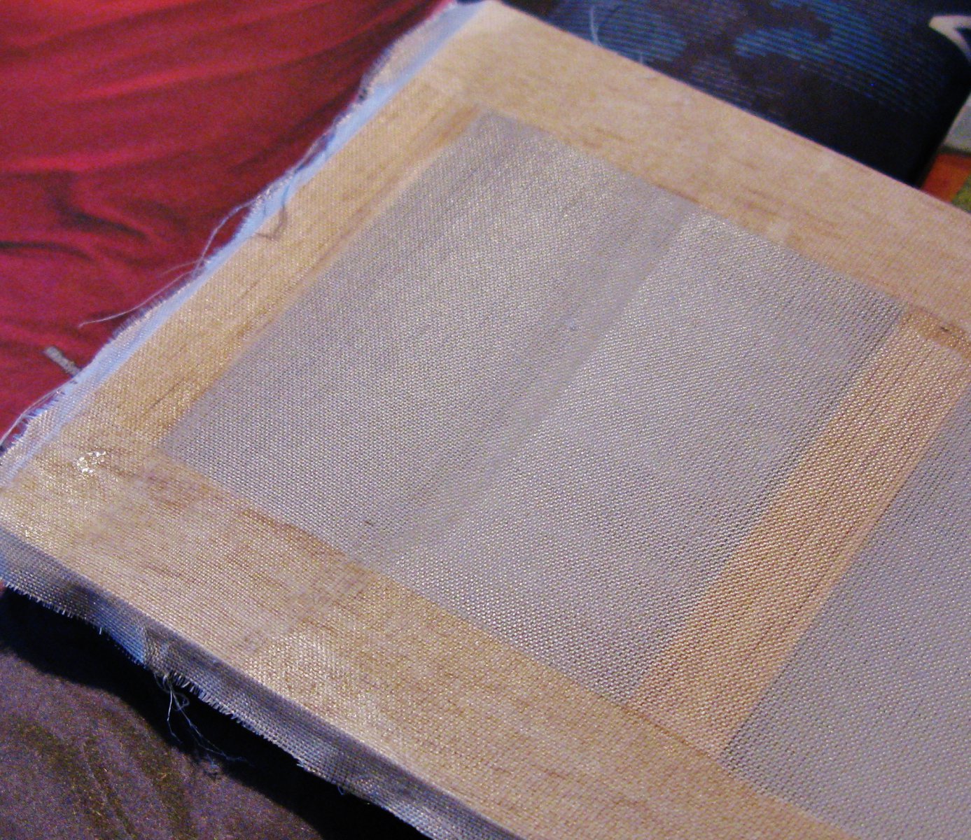

    Ziet er wel grappig uit en zeker ook vintage, wat ik zelf bedoelde is Vlies en als het goed is krijg ik eerdaags 17gr/m2 binnen om te proberen.
    Heb zelf vroeger met Japanse zijde gewerkt en nat opbrengen met spanlak op de houtcontactvlakken en na drogen met een platte kwast de open delen na strijken.
    Staat dan als een snaar zo strak maar kreeg daarmee de vleugel ook een beetje krom, die ik met thinner weer ingesmeerd om met daaraan een draagbare TV als gewicht weer recht te krijgen.
    Na een weekje soldaat spelen weer thuis, om de vleugel weer recht aan te treffen, man wat een avontuur was dat:koud:
    Had dat op de vleugel van een Big Stik van 2.7m span van Bud Nosen en was loei sterk, vond en vind dat nog steeds prachtig spul.

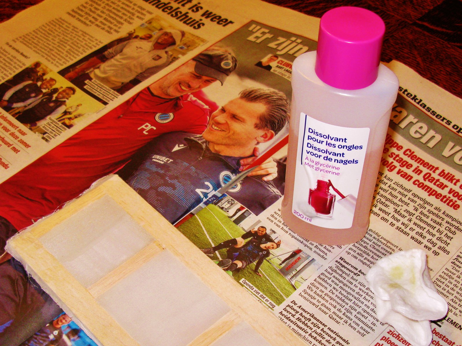

    Middel om witte vlekken te verwijderen.
    Op het forum van Retroplane heeft men het ook over die witte waas.
    Er bestaat daar blijkbaar een remedie voor.
    http://www.retroplane.net/forum/viewtopic.php?t=4793
    A quick spray with "spray magique" and these white foggy spots are gone.
    Rick NL vindt dit leuk.
  12. BBruins
    BBruins
    Lid geworden:
    20 dec 2014
    Berichten:
    902
    Locatie:
    Den Haag
    Wat doet dat spul op lange termijn met je bekleding??
  13. aurectar
    aurectar
    Lid geworden:
    16 dec 2007
    Berichten:
    2.144
    Dit spul heb ik nog niet kunnen testen.
    Maar ondertussen heb ik toevallig het product, dat mijn dame gebruikt
    om haar nagels van nagellak te ontdoen, geprobeerd.
    Het is een product hoofdzakelijk op basis van aceton en glycerine.
    Tot mijn verbazing bleek het te werken.
    Soms komt de inspiratie uit het niks.
    Gewoon een beetje op een watje en uitwrijven.
    Links witte waas weg na deppen met het product.
    Peter Den vindt dit leuk.
