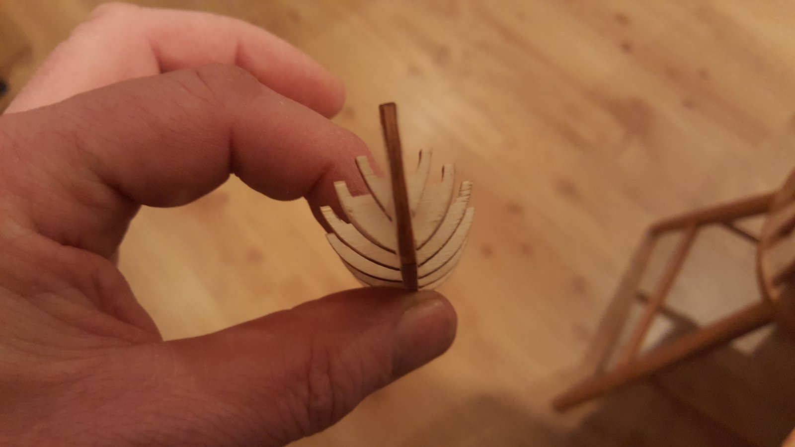

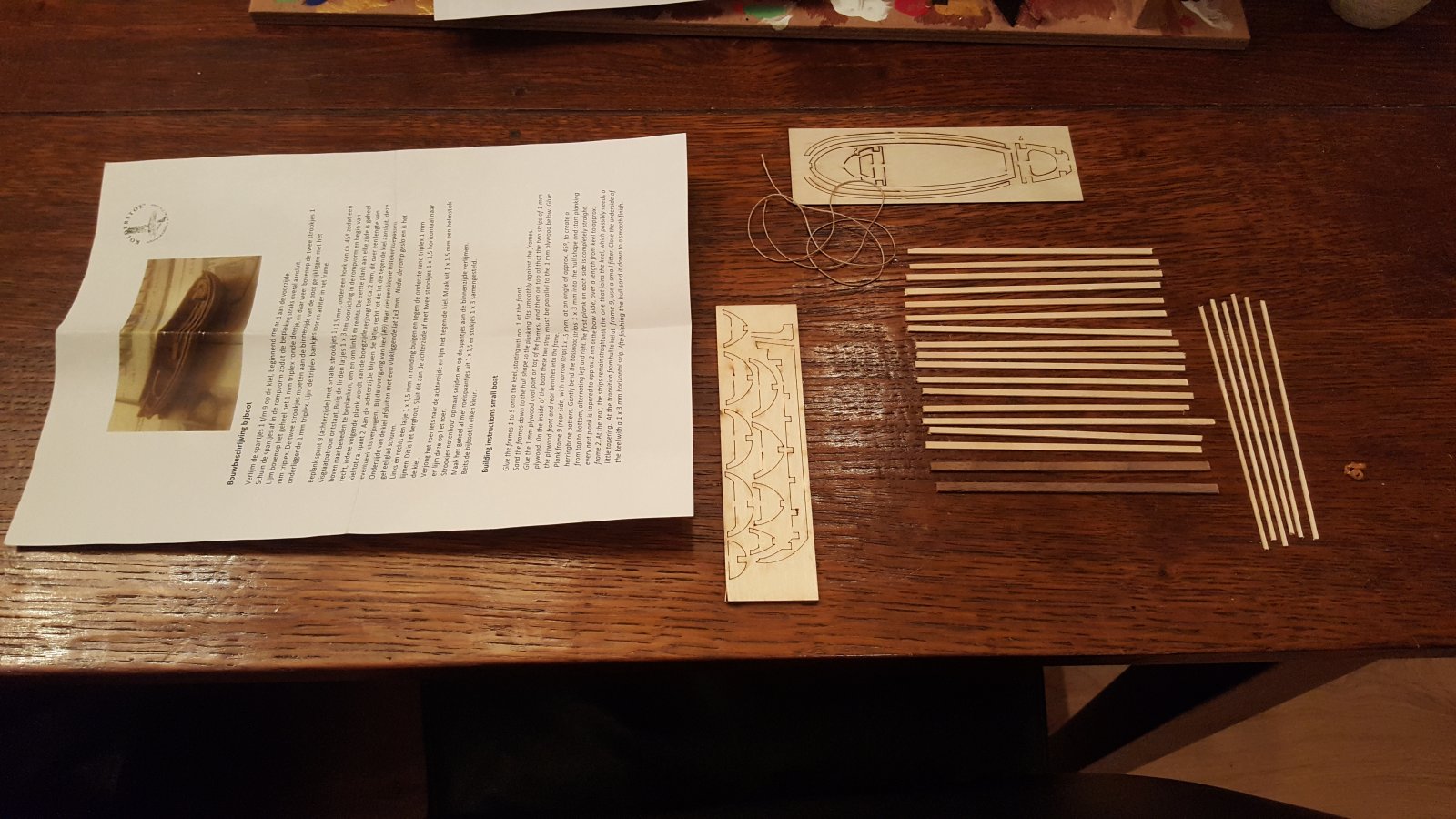

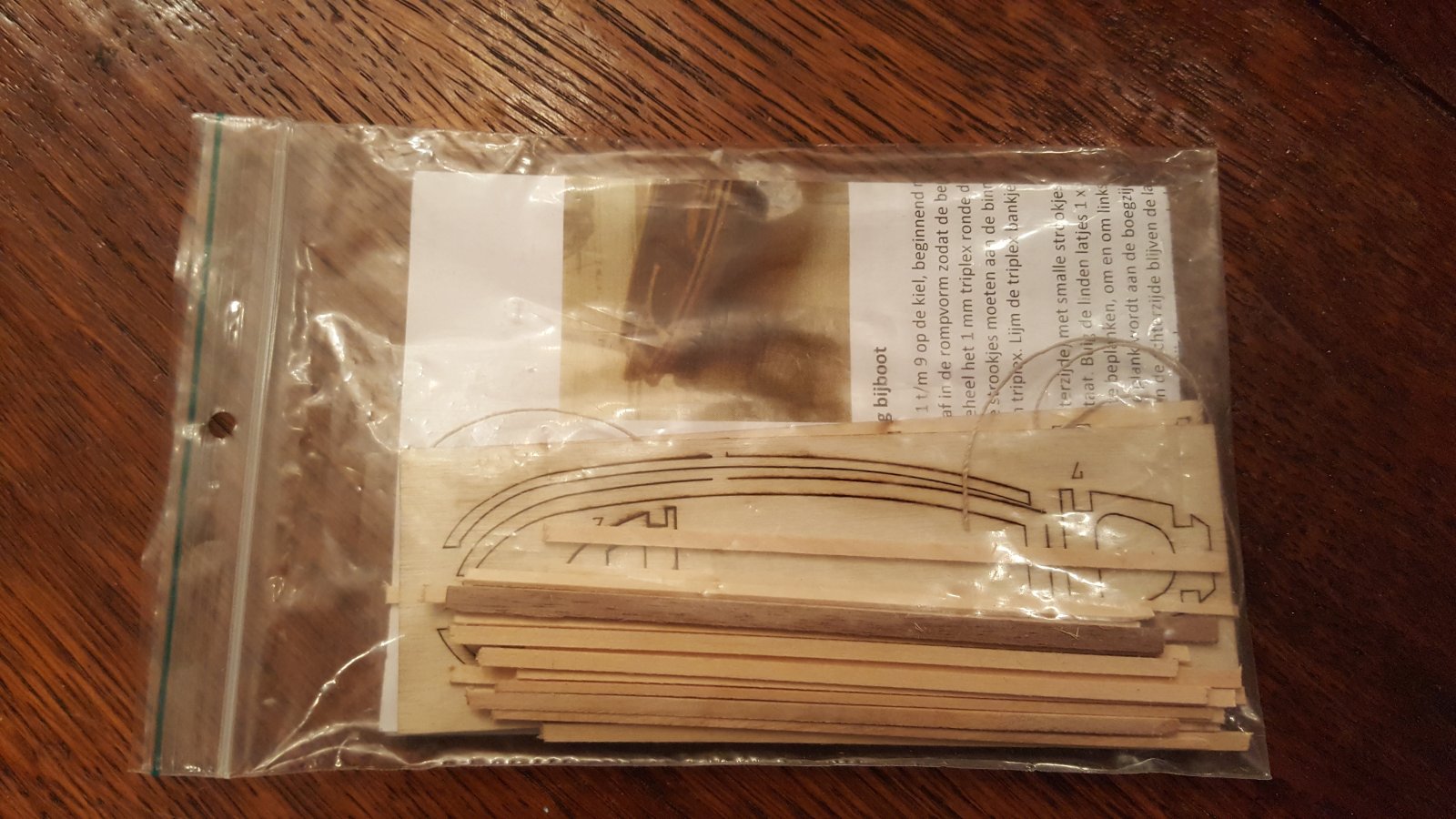

Ik zag in een verslag de bijboot voorbij komen en dat leek me ook wel een leuk tussendoortje om te maken. Ik had het zakje nog niet opengehad. Het bestaat uit de gelaserde onderdelen zoals de kiel en de spantjes. Diverse potdekseltjes, roer en de latjes voor het beplanken. 2 notenlatten voor de banken. ..... we gaan starten.
Nou Hans maak er maar wat moois van, kan ik lekker afkijken heb deze ook nog liggen:cool::cool:

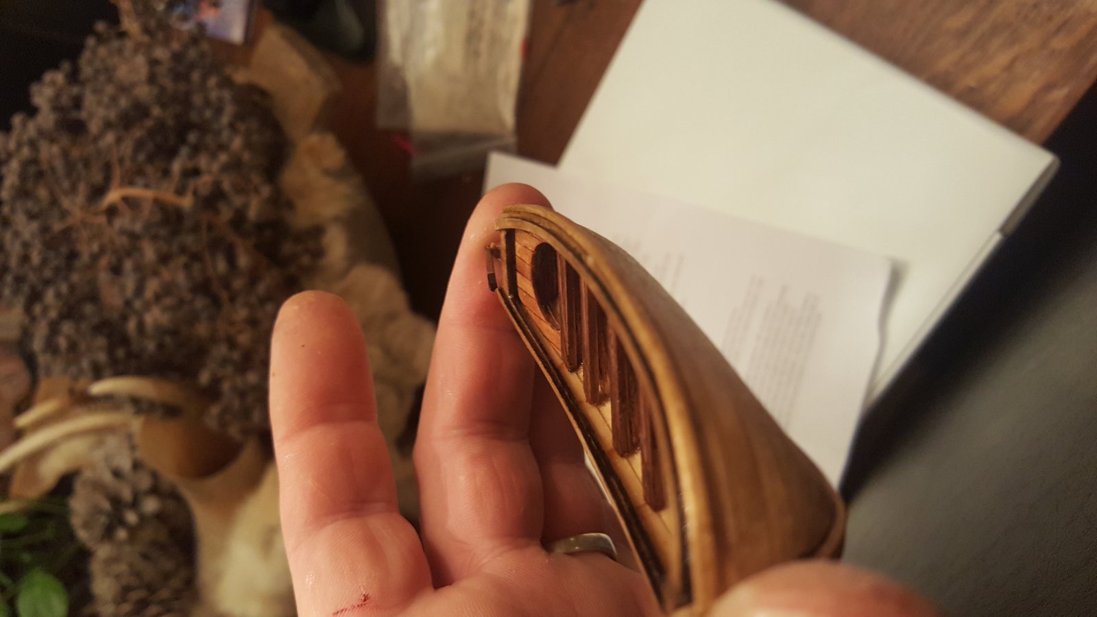

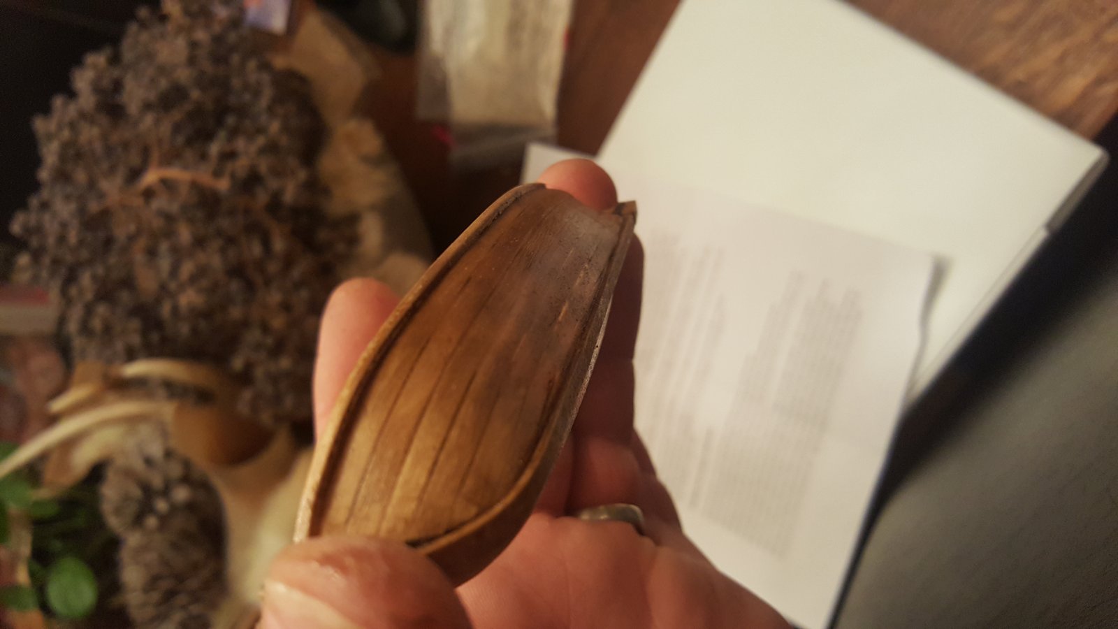

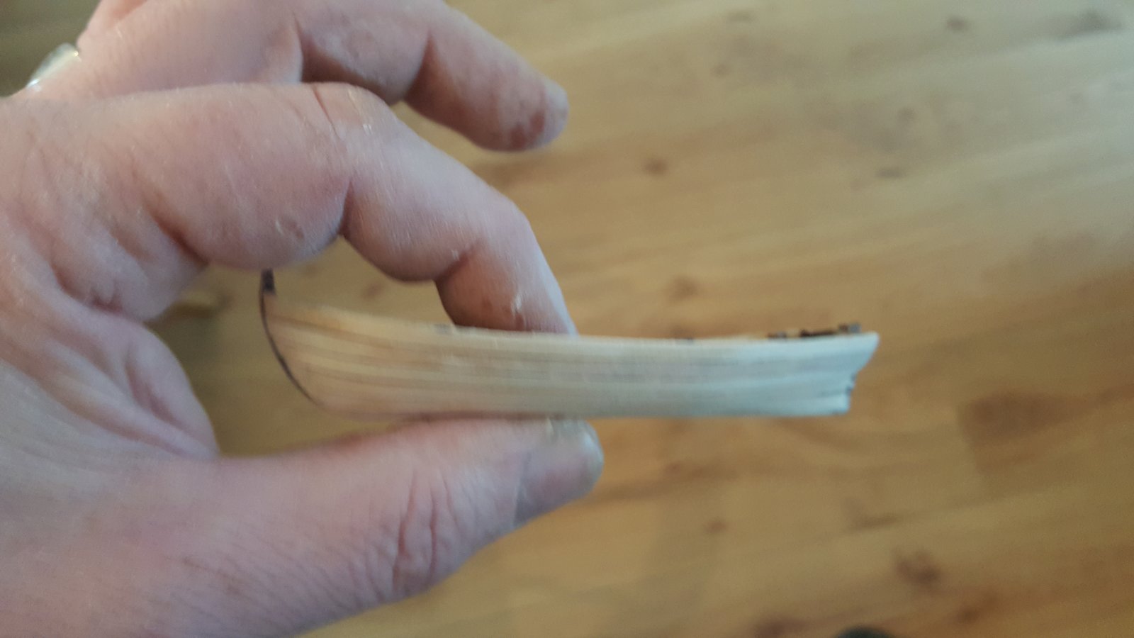

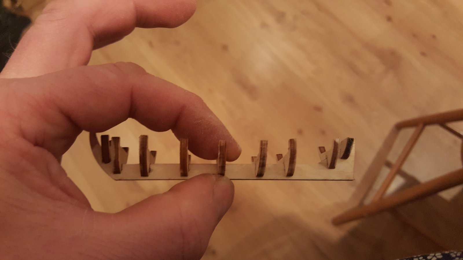

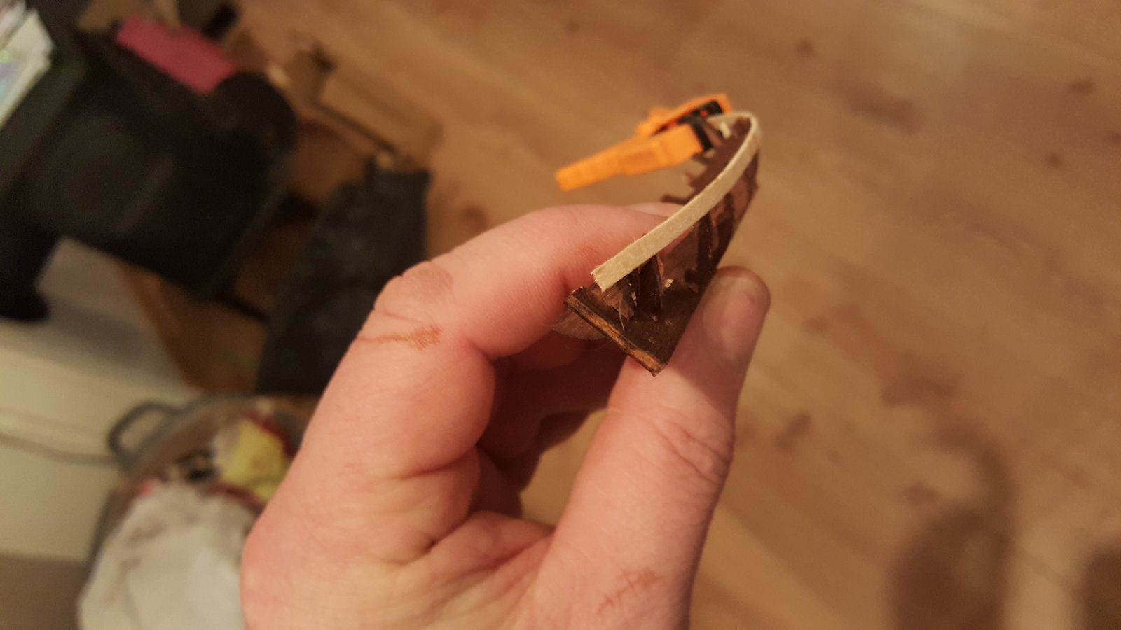

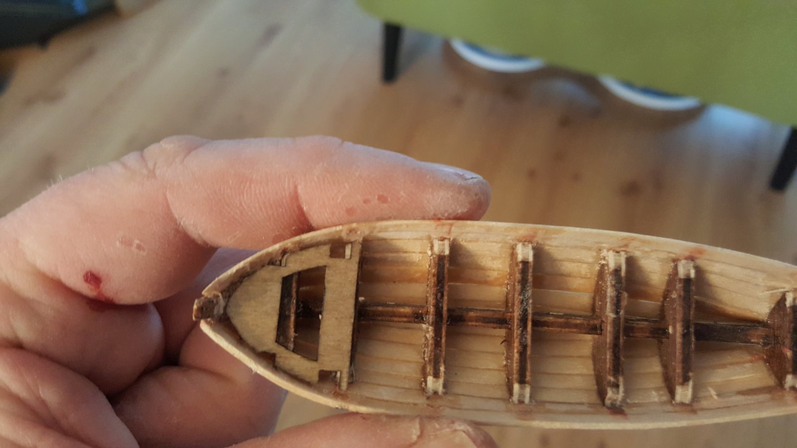

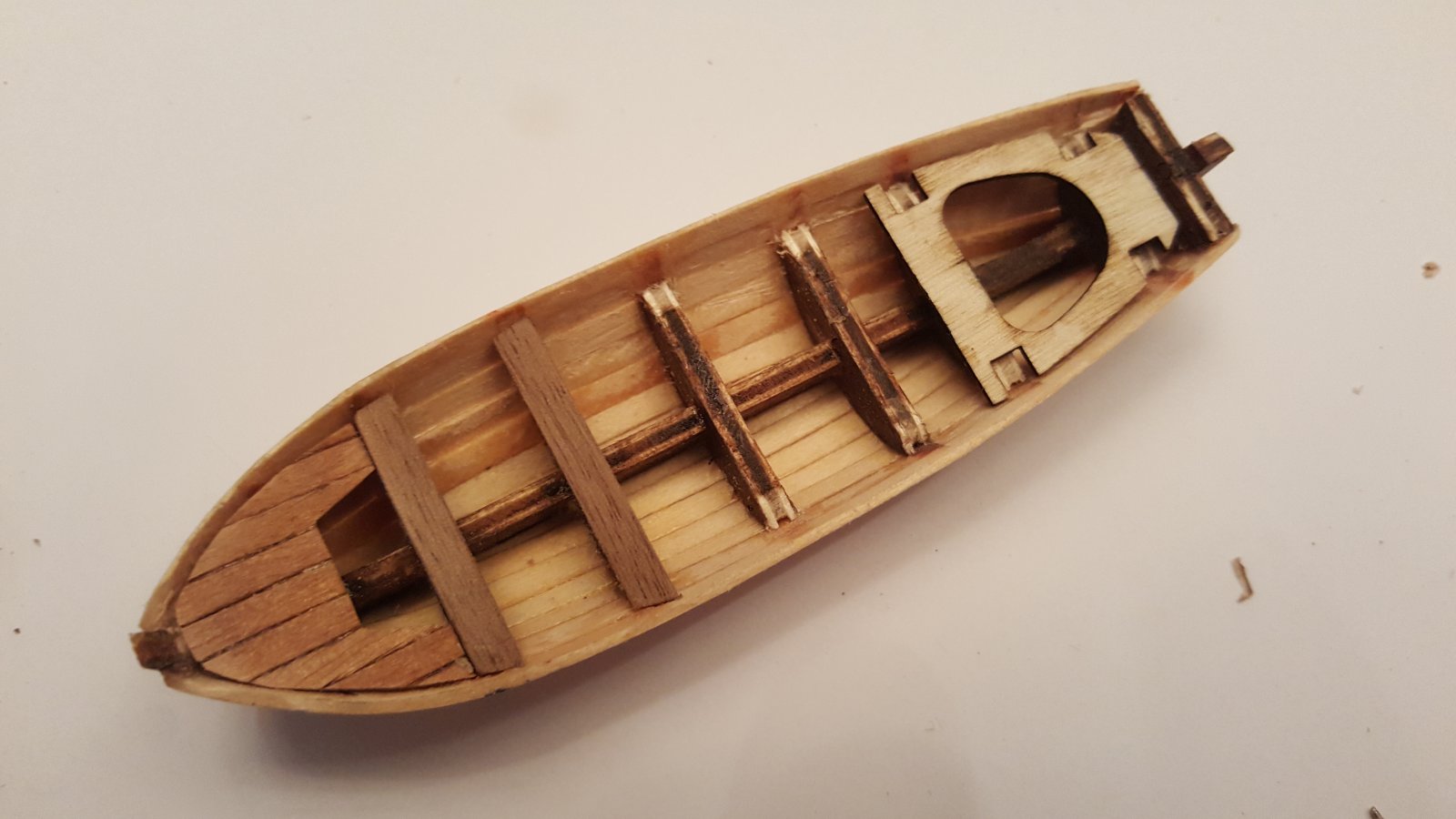

Nadat ik had beplankt korte ik de spanten iets in tot onder de banken(doften) . Zodoende kon ik de banken laten doorlopen tot aan de huid van dit bootje.
De zijdoften in de boeg en bij de kiel waren gelaserde onderdeeltjes. Ik heb deze enigzins veranderd. Ten eerste heb ik deze voorzien van fineer zodat ik hier over de koppen van de spantjes heen kon. Ook heb ik ze ingekort zodat er een bank tegenaan gemaakt kon worden.

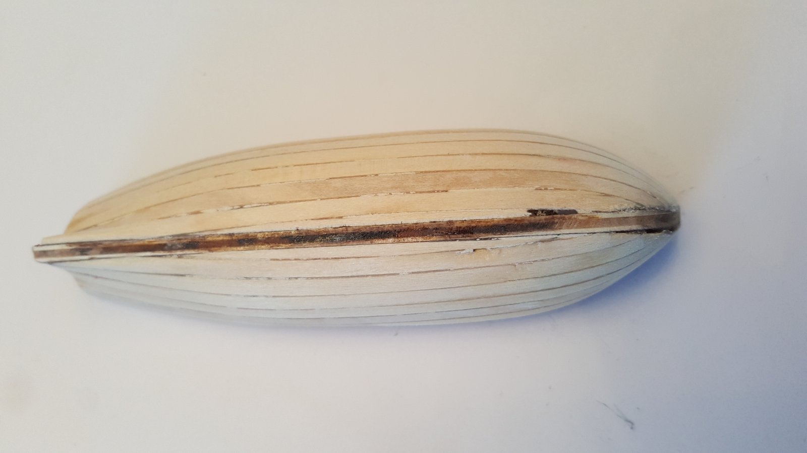

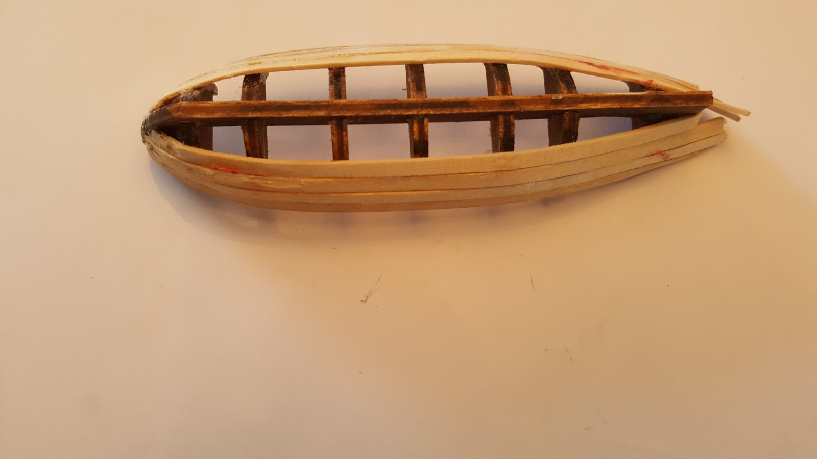

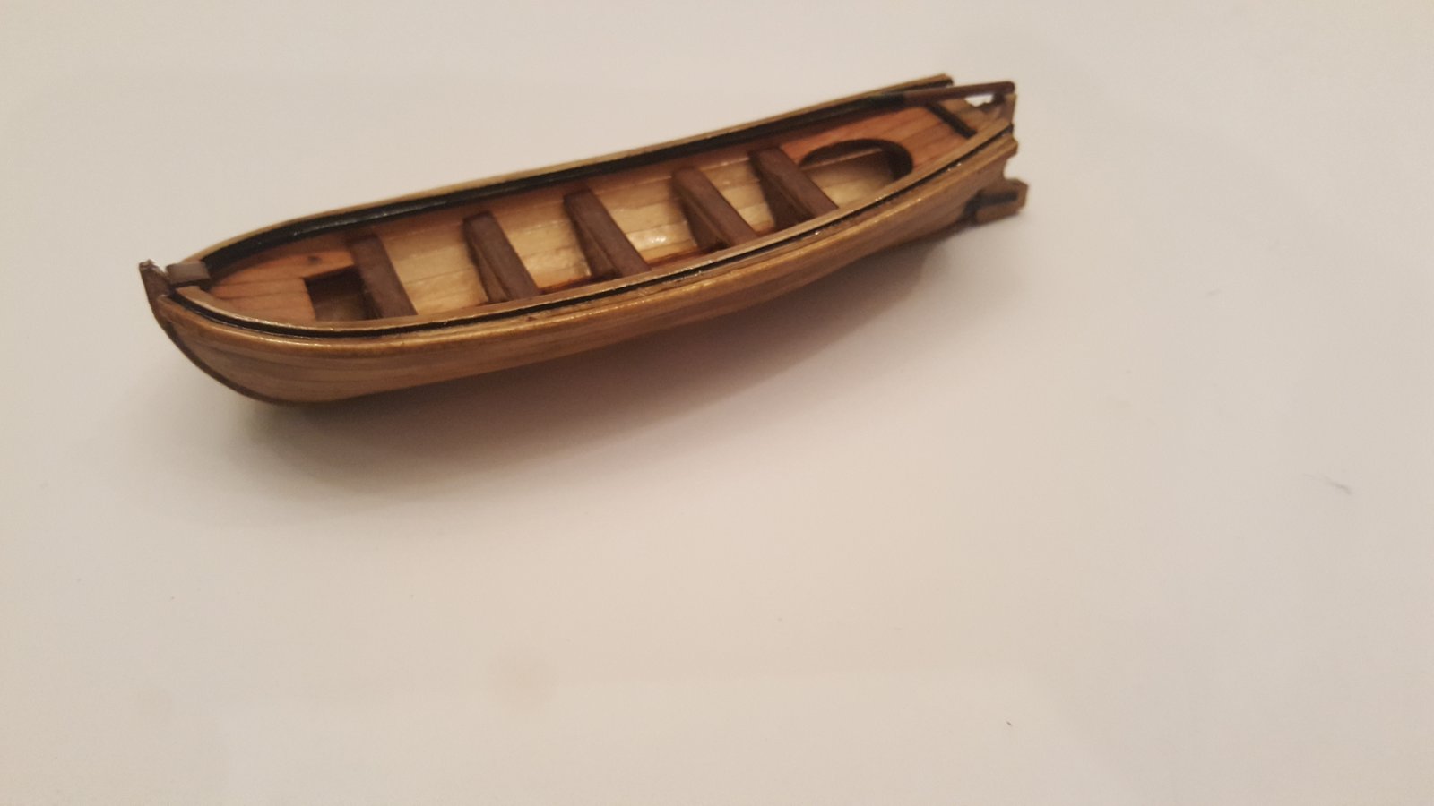

Leuk klein bootje. Ga je die schilderen? Zo niet dan zou ik tegen de kopse kanten van de stevens en de kiel een dun strookje fineer lijmen.

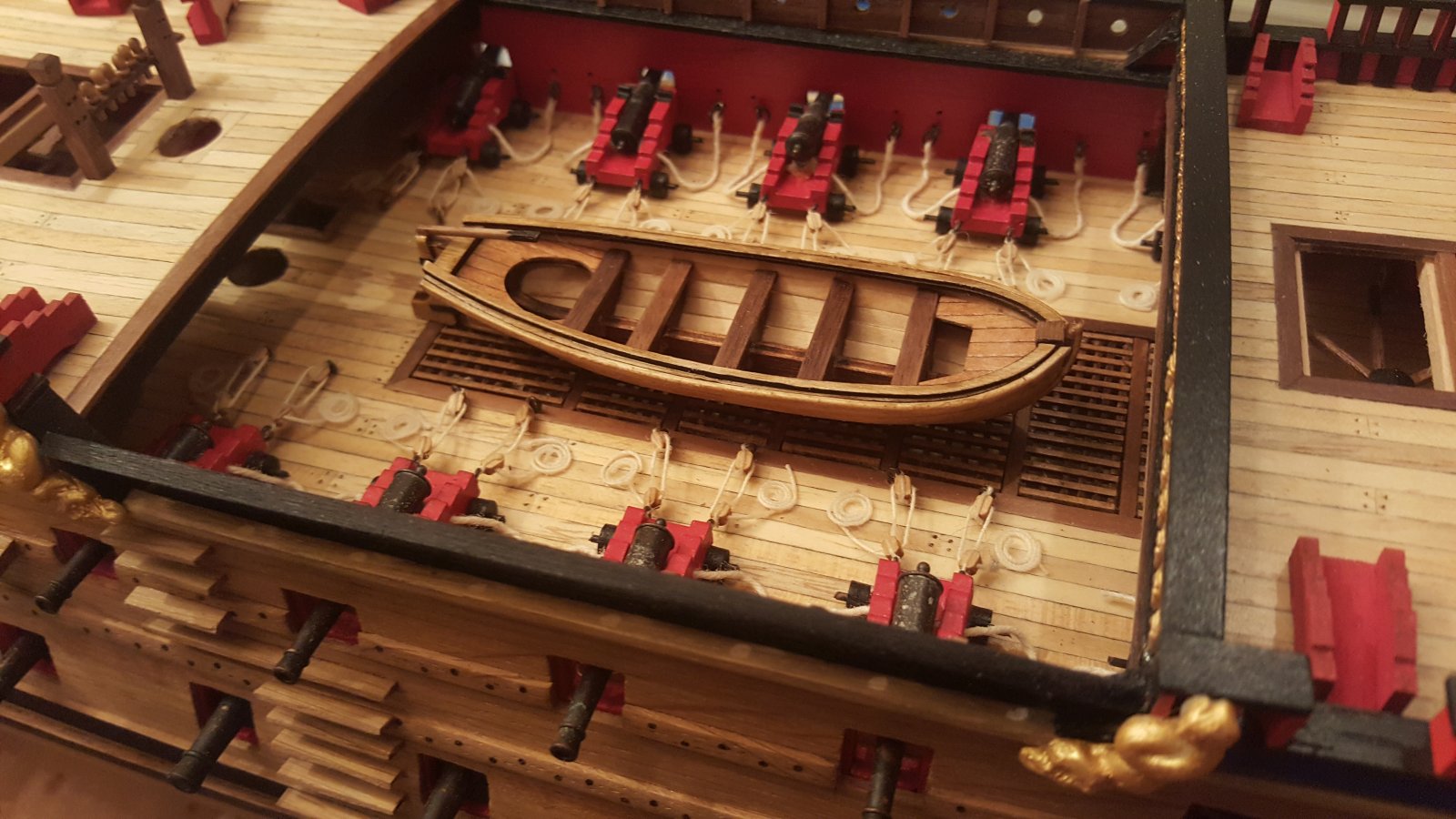

Constant
Constant;) ik denk dat je vraag is beantwoord. Ik ben niet gaan schilderen maar meer gaan spelen met verschillende houtsoorten. De romp is van linden. De doften uit noten. Aan de voorzijde waar de officier zit is mahonie. Waar de roerganger zit ook mahonie. Wel zijn de spantjes donkerder gebeitst. De buitenzijde is met de sample die Adri me stuurde gelakt. Dit is van Rambo en dit wordt waarschijnlijk ook de kleur van de masten.
