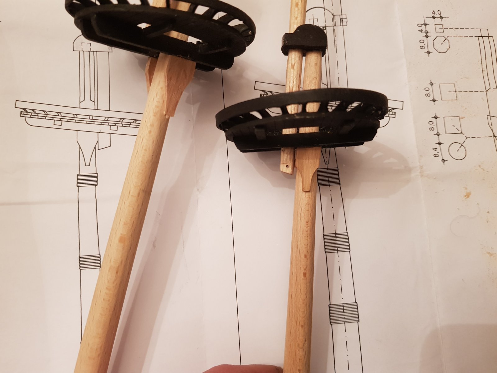

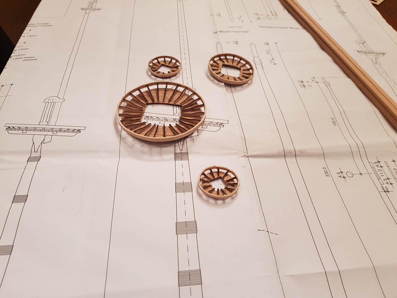

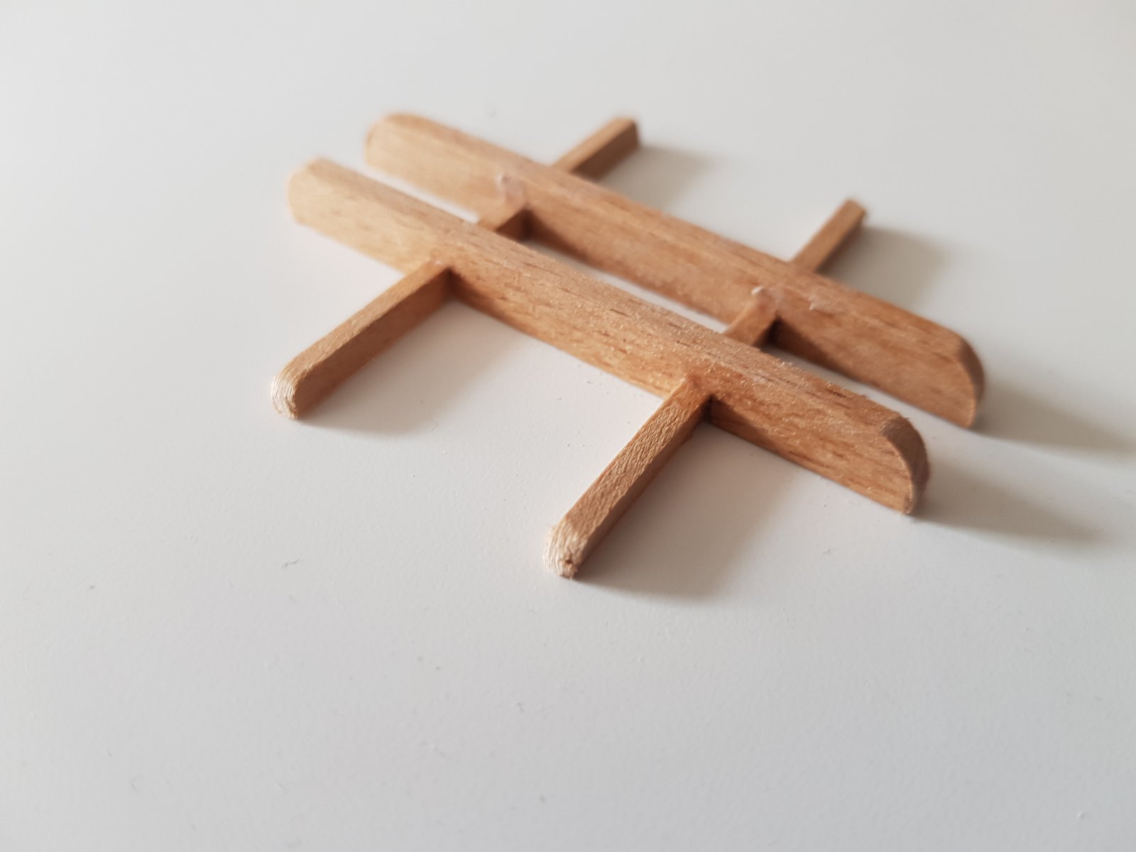

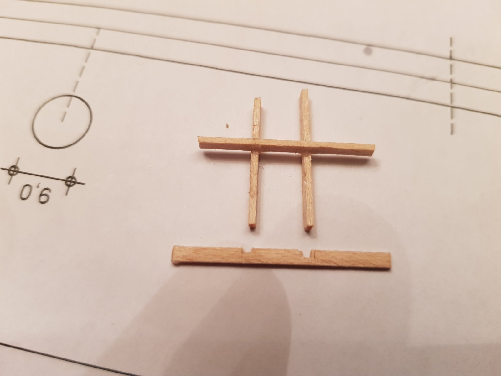

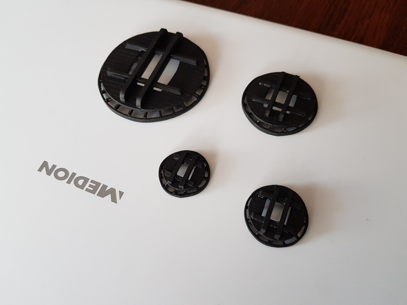

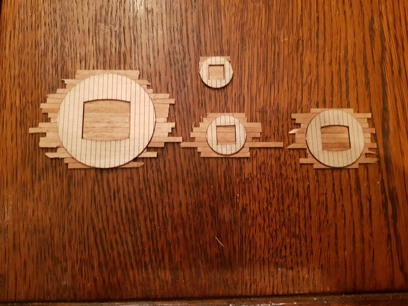

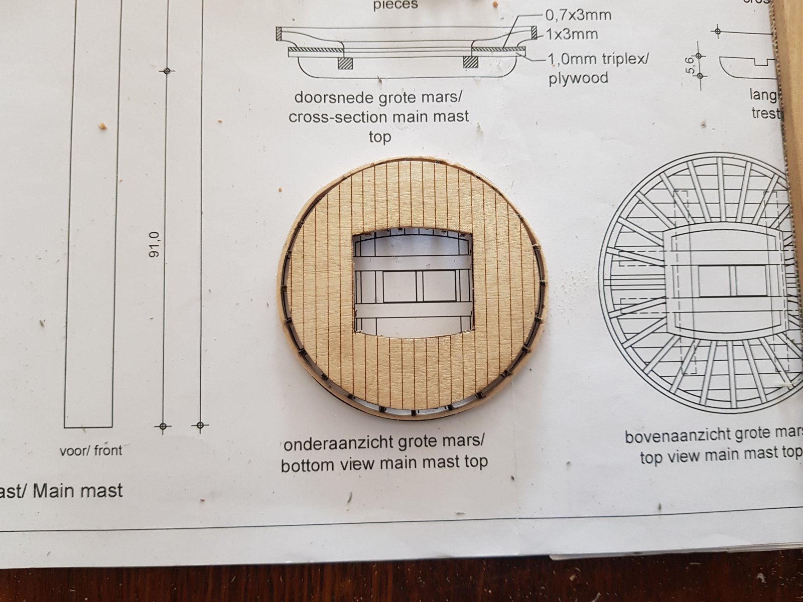

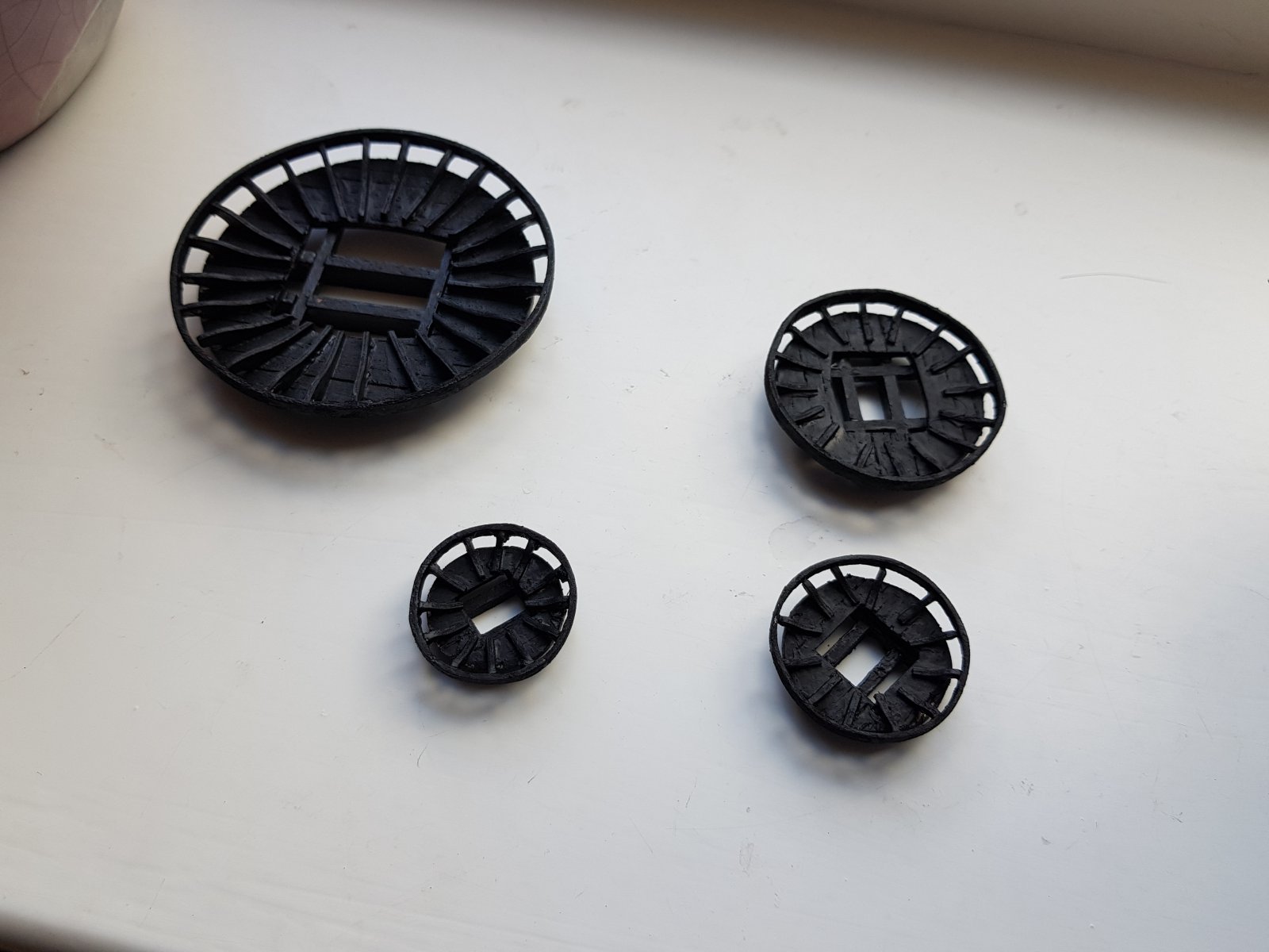

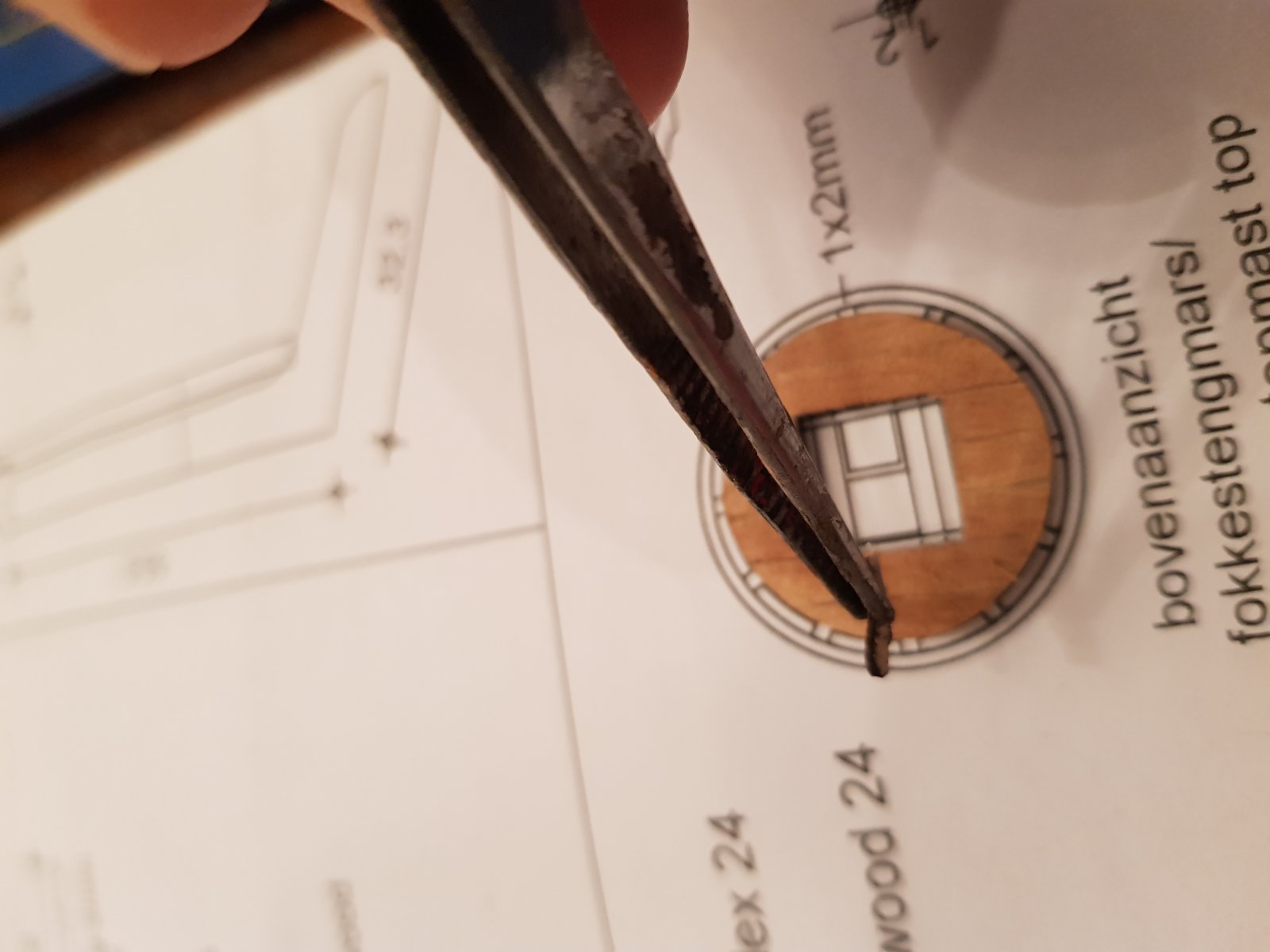

    Alle marsen zijn verder afgemaakt naast de fokkemars en de boegsprietmars.
    Fokkestengmars 26 mm in werkelijkheid dus 187 cm.
    Stengemars 30 mm 216 cm.
    Grotemars 69 mm 496 cm.
    Bazaansmars 43 mm 309 cm.
    Het begint weer met de bovenzijde beplanken. Het nadeel van 1 zijde beplanken is toch wel dat alles gaat schotelen na enige tijd. Uiteindelijk door het plaatsen van de zalingen trokken de marsen weer recht.
    Het lijmen van de snaphanen deed ik met gewone houtlijm en na een nachtje drogen bleek dat beter vast te zitten dan een andere lijm. Hierna konden de marsring en de zalingen geplaatst worden.
    Alle marsen zijn nu voorlopig dus klaar.
    Niet alles is overal perfect rond maar het viel niet mee om 2x1mm echt goed rond te krijgen. Maar ik ben meer dan tevreden. 20190317_161417.jpg 20190309_235642.jpg 20190316_215615.jpg 20190317_105435.jpg 20190317_105527.jpg 20190316_193613.jpg 20190317_161321.jpg

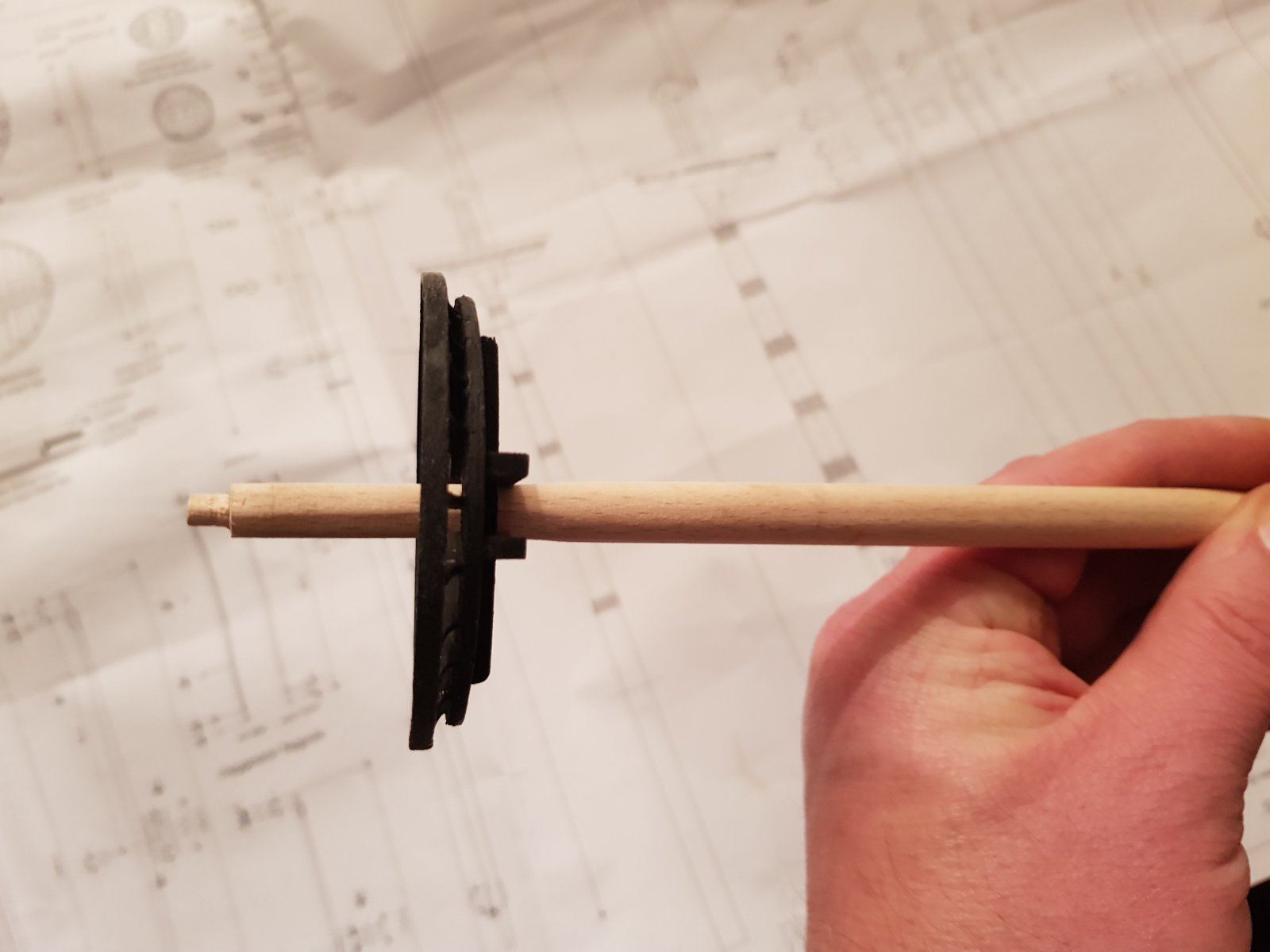

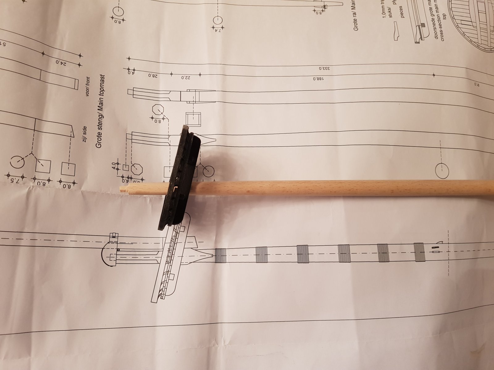

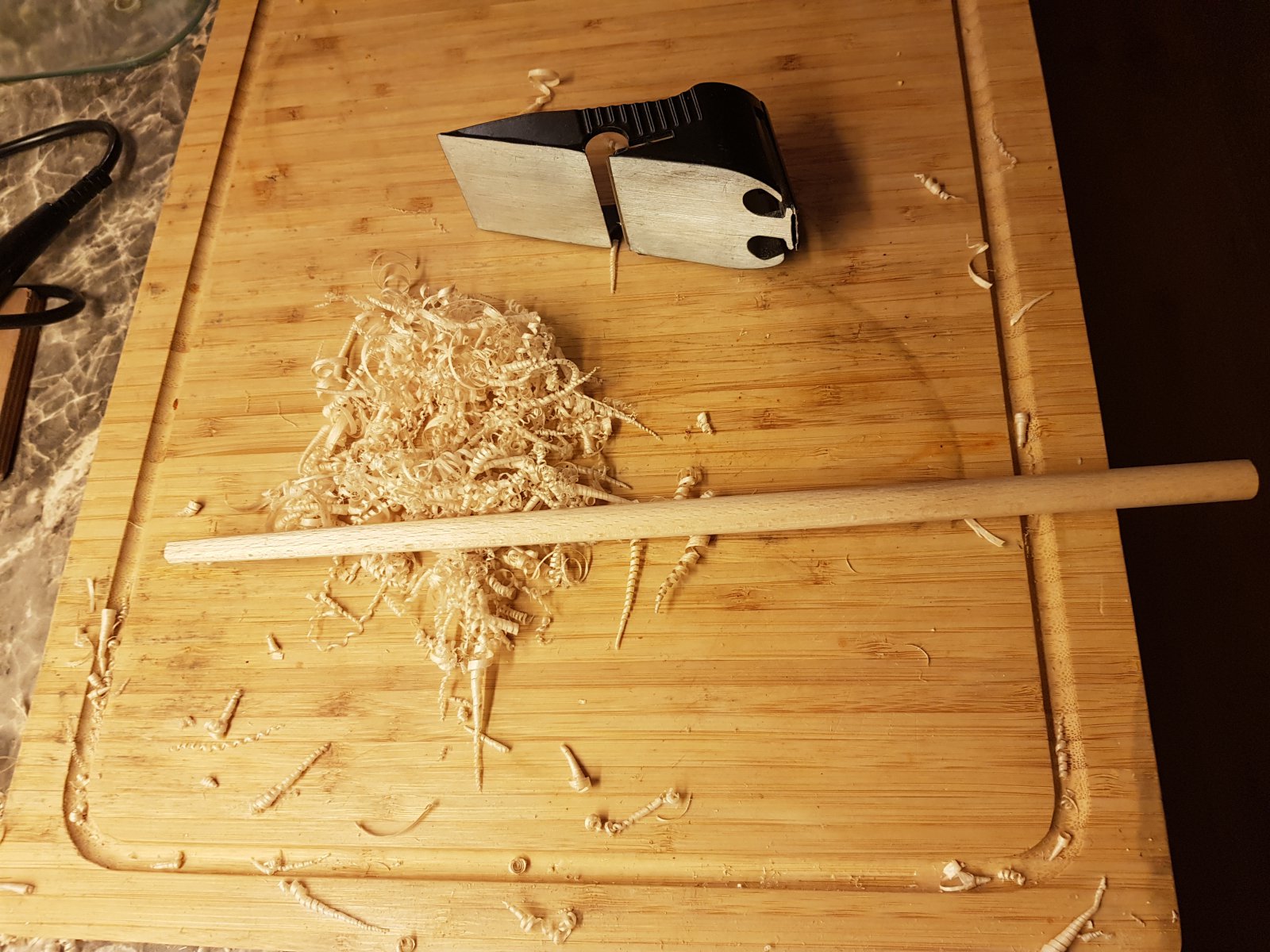

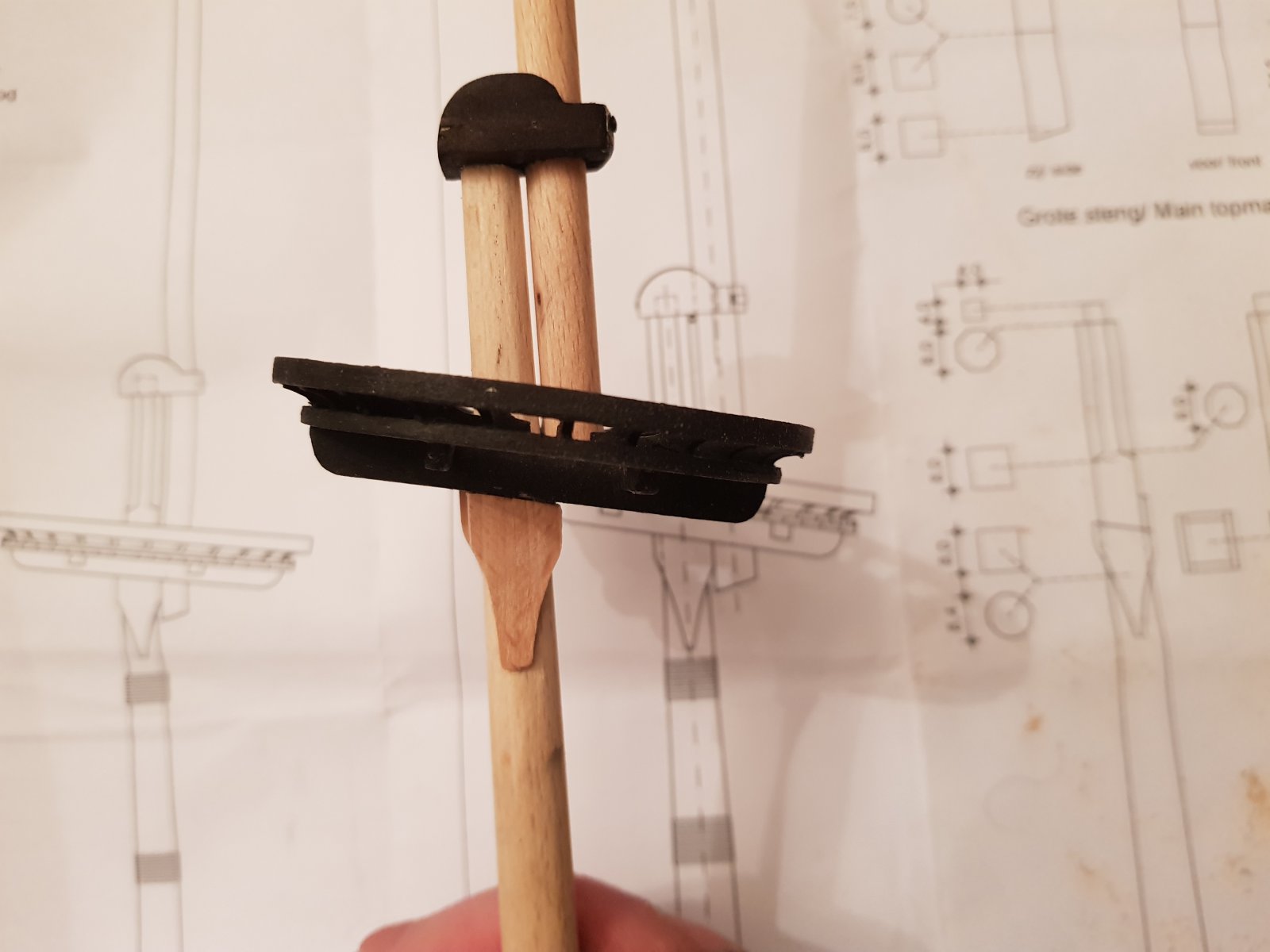

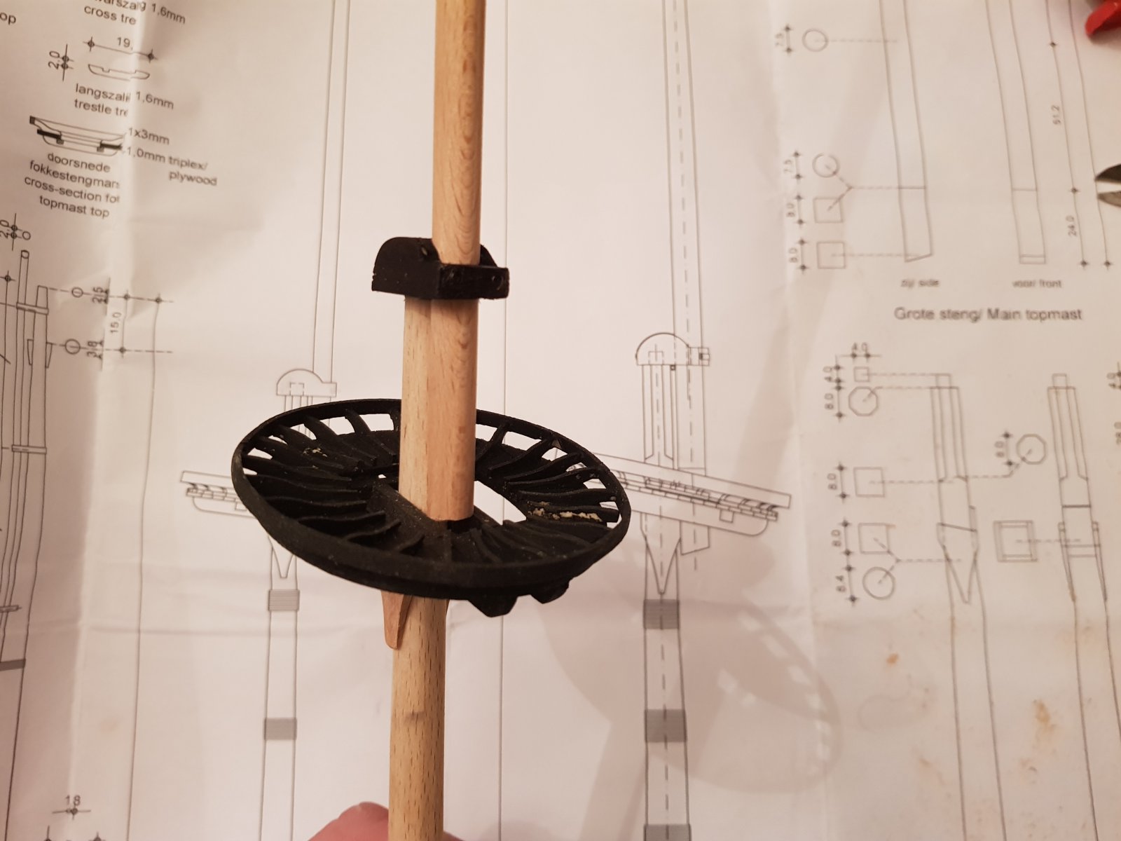

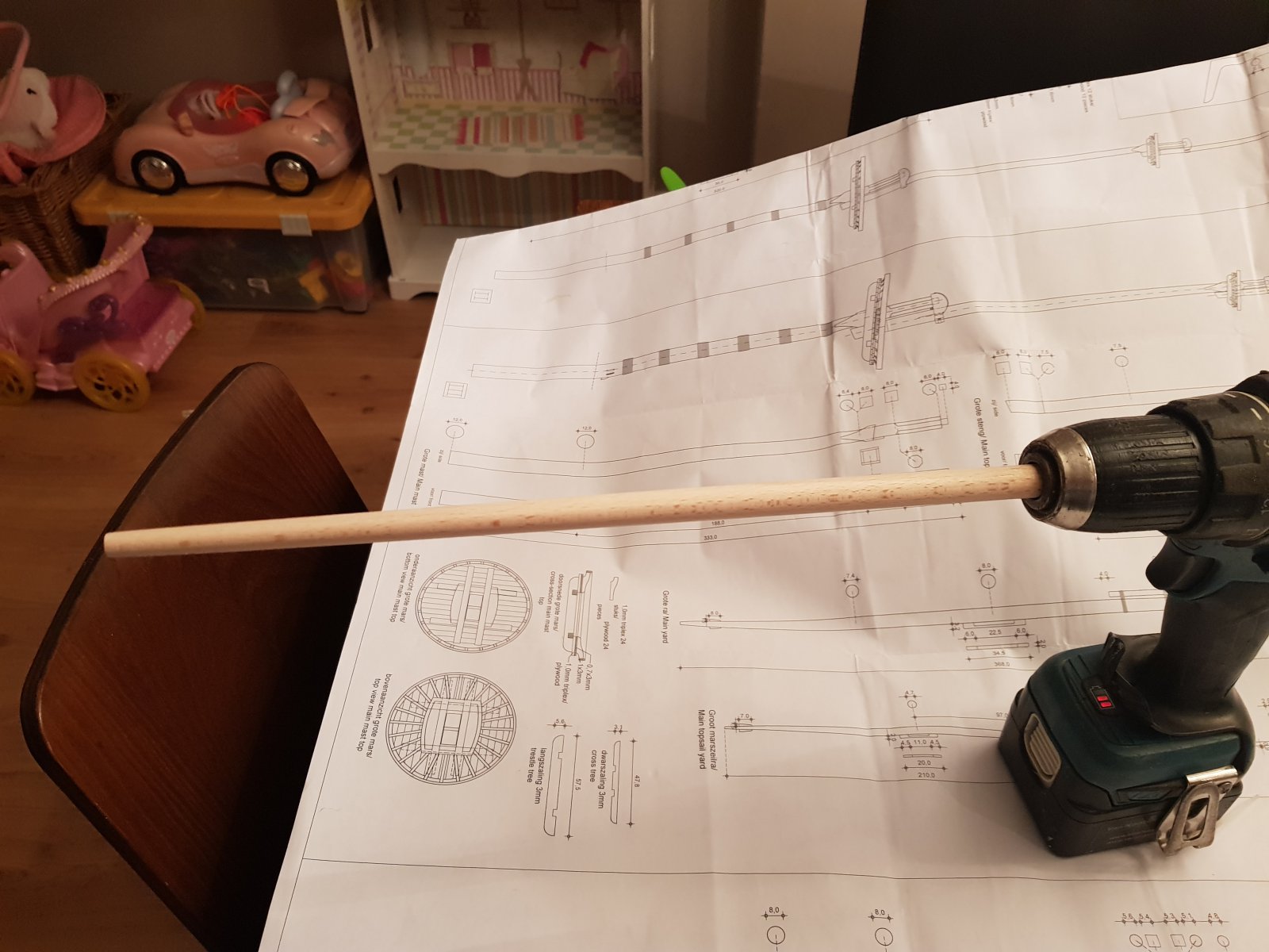

    Vanavond tijd gevonden voor het maken van het onderste gedeelte van de grote mast.
    Dit is beuken van 12 mm rond en terug gebracht aan top naar 8 mm.
    Het taps brengen doe ik met een schaafje. Dat is met deze diameter prima te doen. Het schaafje is heel summier afgesteld wat fijne krulletjes geeft:)
    Het is zeker oppassen omdat je tegendraads hout tegen komt. Er kunnen dan snel hapjes ontstaan en daarom is het schaafje heel fijn afgesteld. Nadat het grofste er af is kan ik door de overlengte deze inspannen in een tolletje en het overige er af schuren. Zo maak je de mast mooi rond. Bij kleinere diameters is schaven niet mogelijk. In het verleden sneuvelde hierdoor nog al eens wat rondhout. Hier schuur ik alleen de onderdelen in model. Denk bijvoorbeeld aan de vlaggemasten met een diameter van 2mm.
    De mars is mooi en strak passend nu rond de mast. 20190320_210446.jpg 20190320_211725.jpg 20190320_213657.jpg 20190320_215228.jpg 20190320_214033.jpg

    Nu nog zoeken naar de afmeting van het grote ezelshoofd. Aan het einde van deze ondermast is er verdund naar 4 mm. Dit gedeelte wordt verlijmd in het ezelshoofd. Dit staat op tekening vierkant gemaakt maar een rond gat boren van 4 mm in het ezelshoofd is simpeler in plaats van een vierkant gat maken.
  9. pietsan
    8.207
    In de modelbouw maakt het misschien niet zoveel uit of het gat in het ezelshoofd rond is of vierkant, maar dit werd niet voor niets zo gedaan. Het vierkante gat zit altijd op de masttop en staat vast, het vierkante gat zorgt ervoor dat het ezelshoofd onwrikbaar op z'n plek werd gehouden en omdat het vierkant was kon het dus ook niet kon draaien. Het ronde gat was altijd voor de steng welke gevierd en gehesen kon worden middels de stengenwindereep.

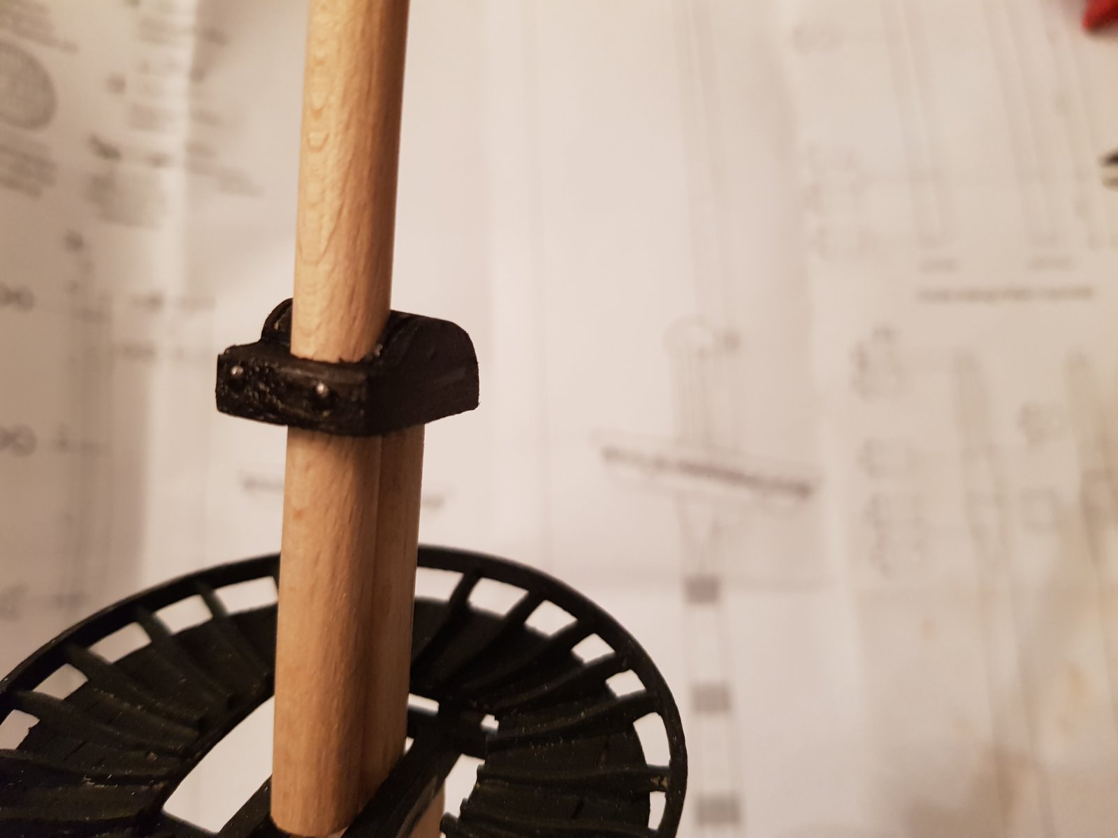

    Het grote ezelshoofd is gemaakt en de mars is aan de mast gelijmd. Hiervoor zijn ook aan weerszijde de klampen aangebracht. Ik heb ook de gaatjes geboord in het ezelshoofd waar straks de ogen voor de windrepen inkomen. Hier is straks, als alles in elkaar staat slecht bij te komen. De steng moet hier nog verder worden pasgemaakt en moet ook nog zakken uiteraard. 20190324_195015.jpg 20190324_195003.jpg 20190324_195020.jpg

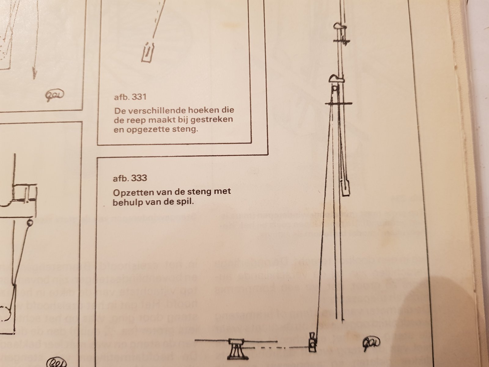

    Voor de fokkemast is in de hiel van de steng al wel de voorbereiding voor de windreep gemaakt. 20190324_200104.jpg 20190324_195922.jpg

    Dat is dan ook een erg logische verklaring Piet. Ik hou het bij modelbouwen op rond. Er zitten ook erg kleine ezelshoofden waar het lastig is een vierkant gat te steken of snijden. Bij het rond boren spatte er al een ezelshoofd uit elkaar.

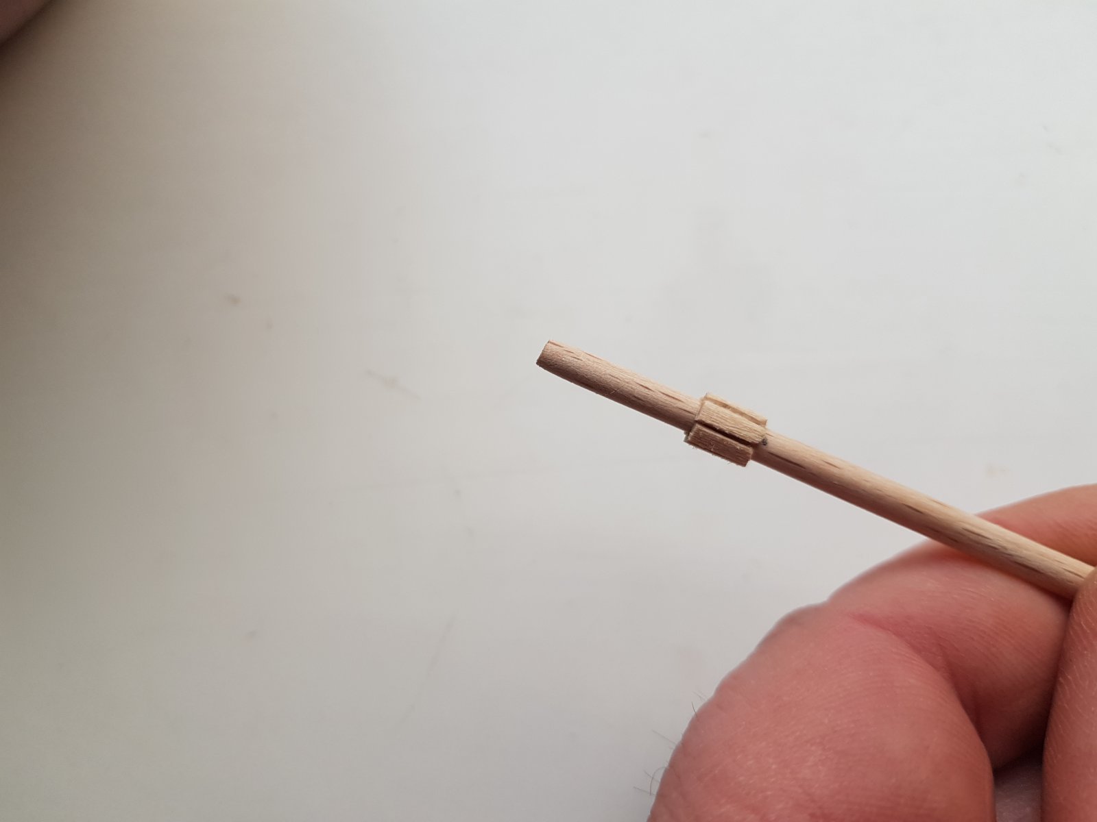

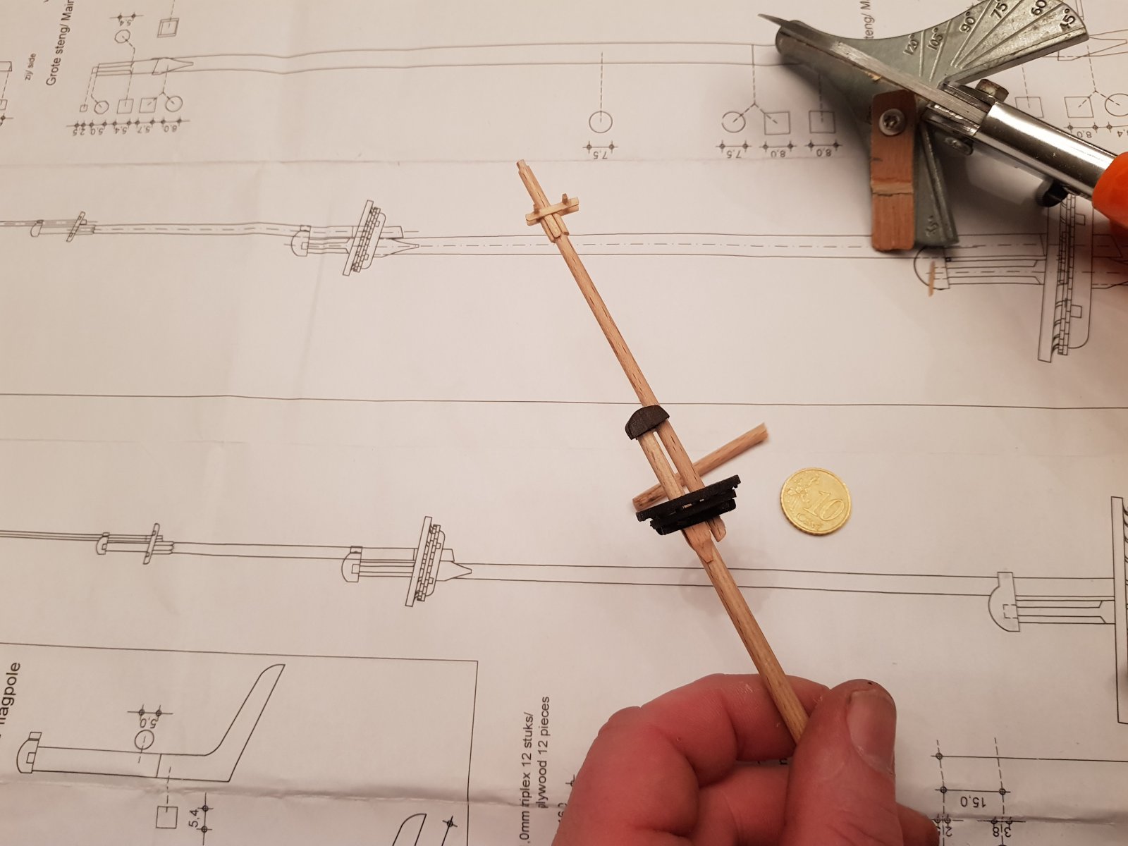

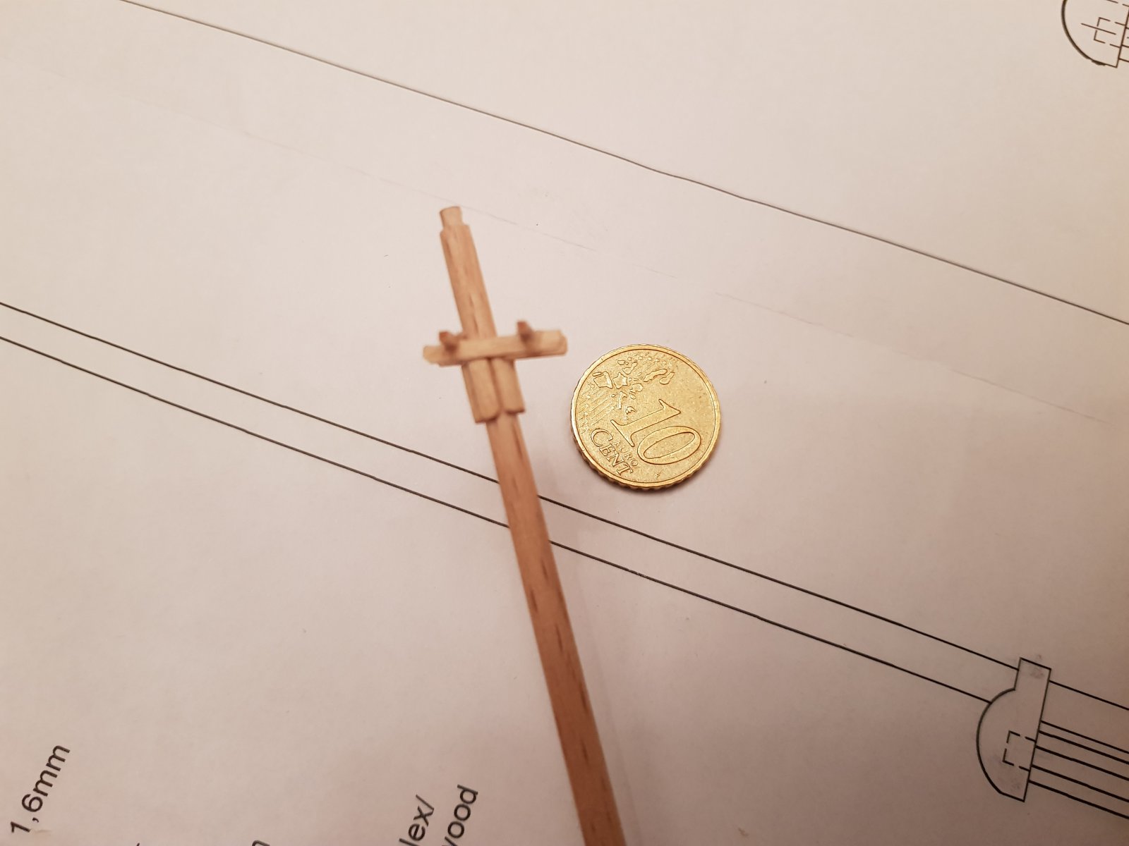

    20190326_181815.jpg De fokkebramstengzaling is gemaakt met de hommer. De steng is ter plaatse van de hommer 3mm breed. De hommer zelf is samengesteld uit latjes van 2mm zover mogelijk terug gebracht zo dat ze mooi rondom de steng vallen. Het is zaak om schoon te werken en lijm goed weg te halen om een vlekvrije hommer te krijgen na het beitsen straks. Alles uiteraard enorm klein met latjes voor de van 1.5 x 1mm. De hele zaling heeft een lengte van 12mm.] 20190326_211542.jpg 20190326_192615.jpg 20190326_213109.jpg

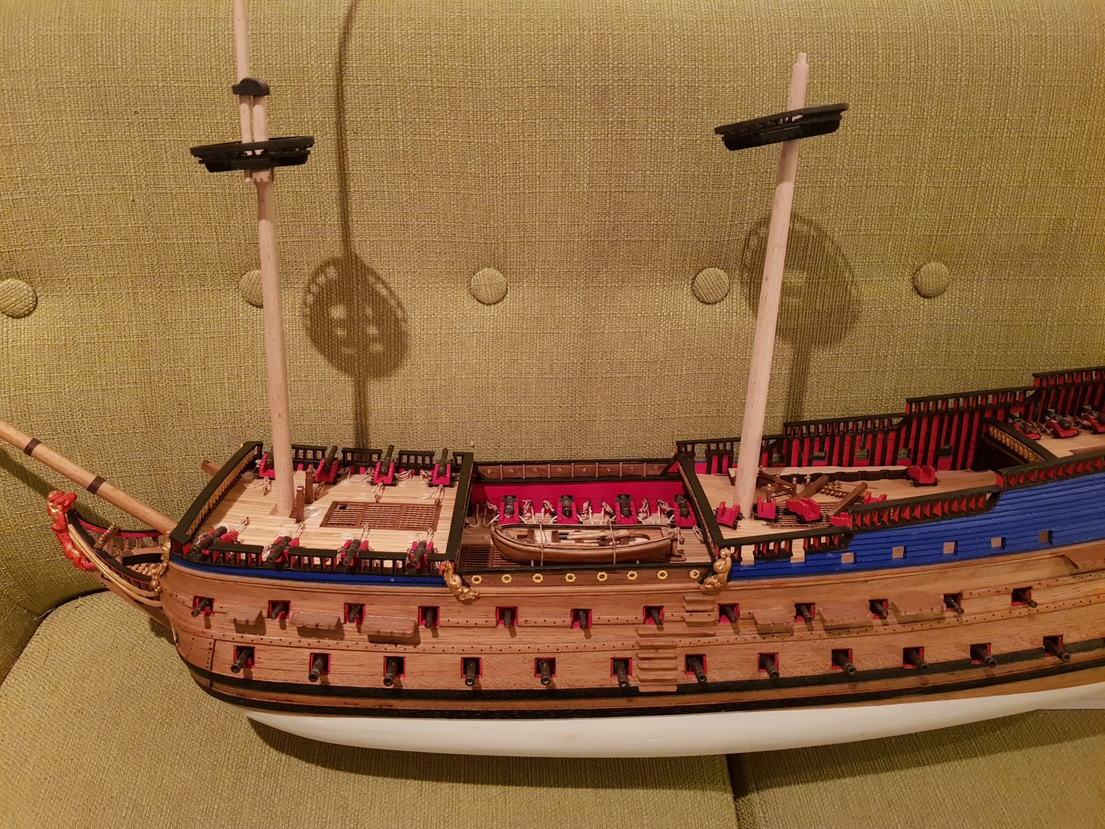

  18. Hans Groenenberg
    6.065

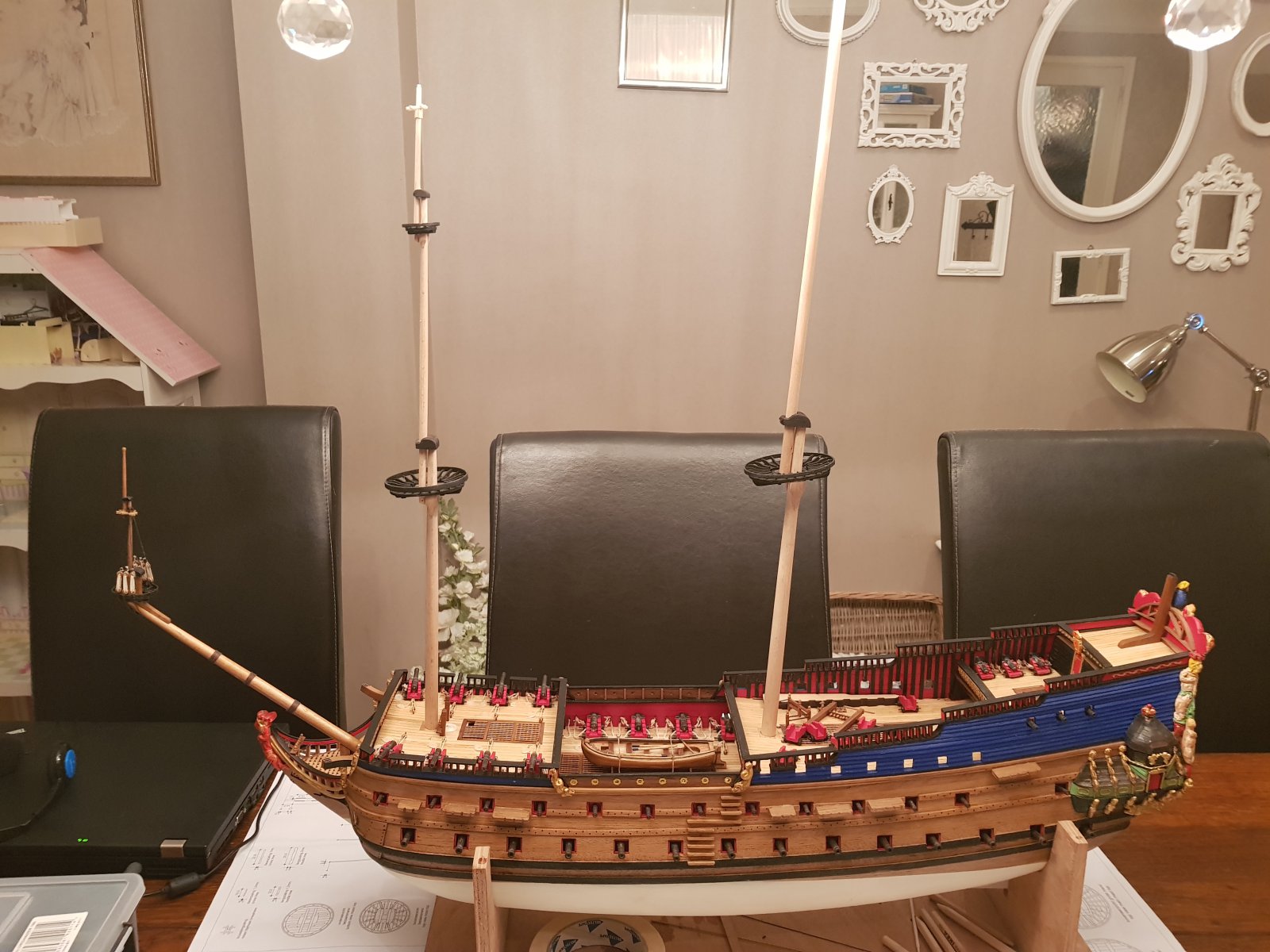

    En nog even een overzichtsfoto.. het wordt straks krap onder de lamp 20190326_214035.jpg

    Ziet er goed uit Hans, lijkt zo in beeld gebracht allemaal heel simpel maar weet uit de recente eigen ervaring wat een gepiepel het is:worship::worship:
    En geen nood, het Zweedse warenhuis heeft best wel veel mooie platte plafonnière’s te koop hoor...........
    Dus je kan gerust verder de hoogte in:D:D
