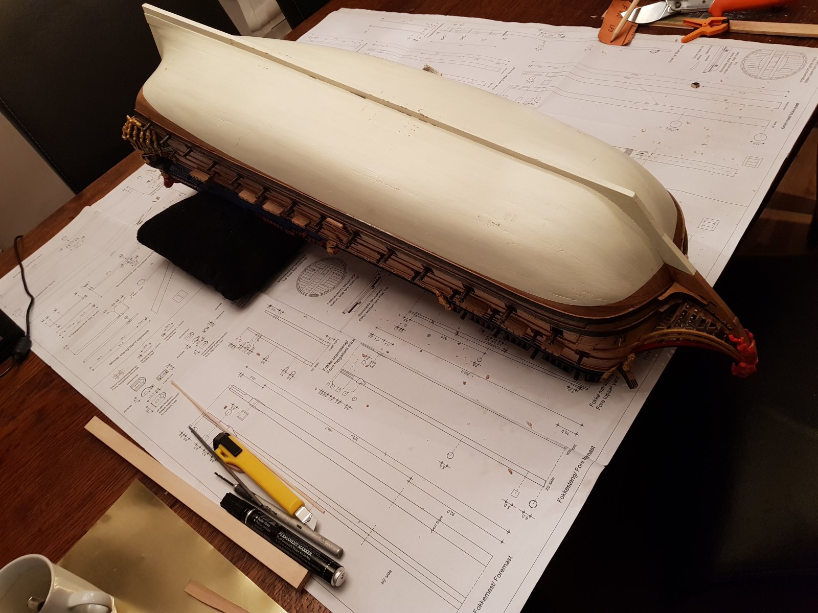

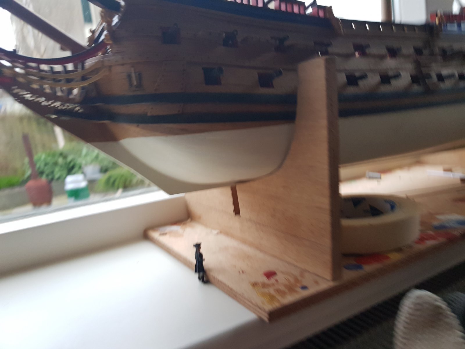

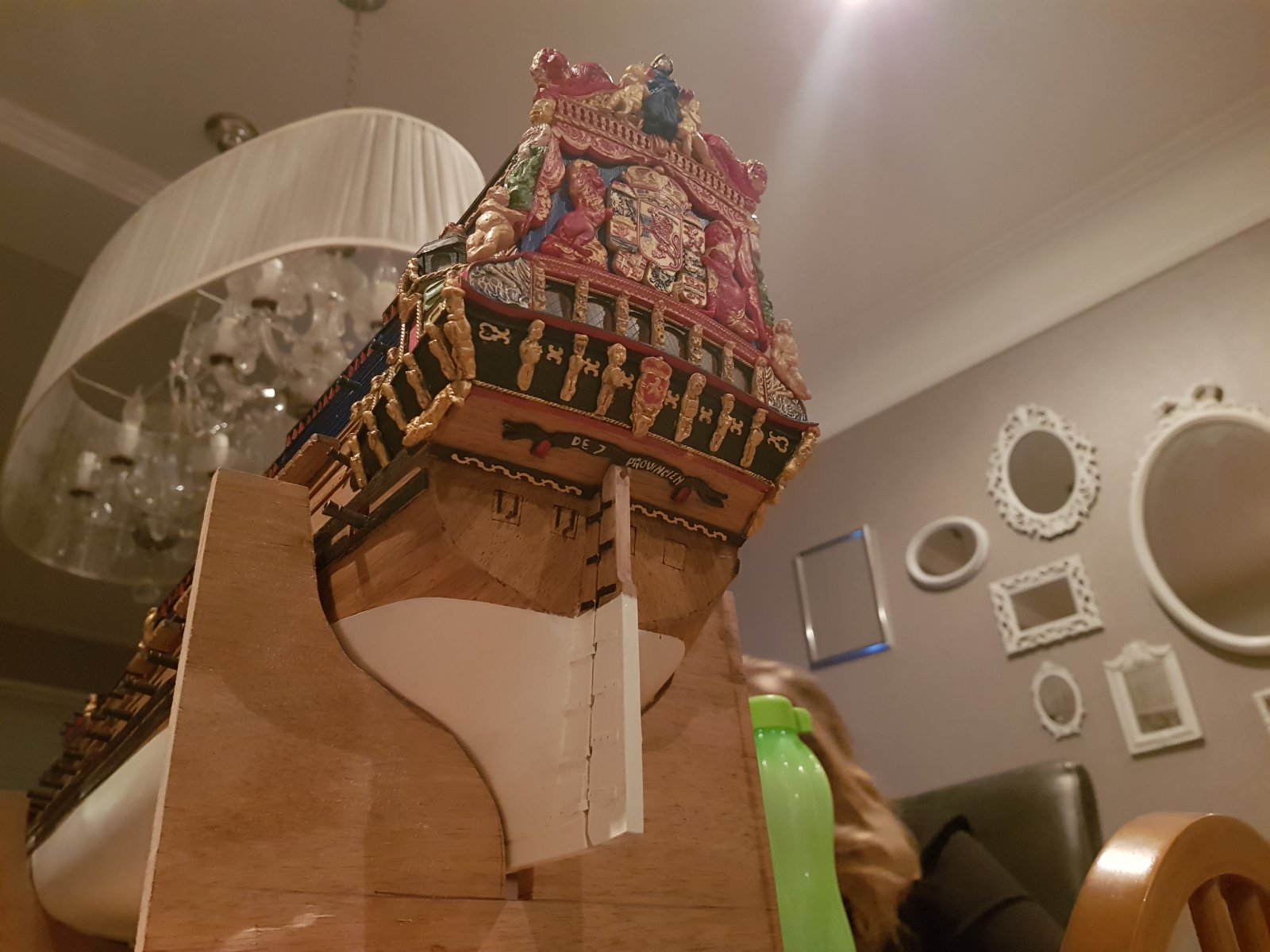

Mag er ook eens een foto op van het hele schip uit kikvorsperspectief, zodat de kiel onderaan iets zichtbaarder wordt?
Thx
Ik ben nog even aan het overleggen met onze admiraal hoe ik dat ga aanpakken.....zie je hem staan? wordt vervolgd....

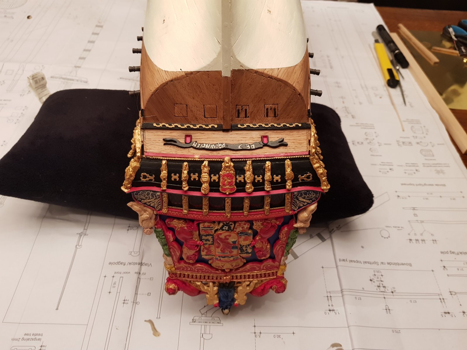

Is dit wat je wilde zien Gino? Ik verwijs je ook naar mijn eerdere berichtgeving in dit verslag met name tijdens het beplanken.

Yep, ik wou weten of de kiel; voor- en achtersteven in het wit waren.
Mijn kiel is van een andere houtsoort dan voor- en achter, maar als dit geverfd is dan zie je geen verschil... vandaar.
Bedankt voor de foto's.

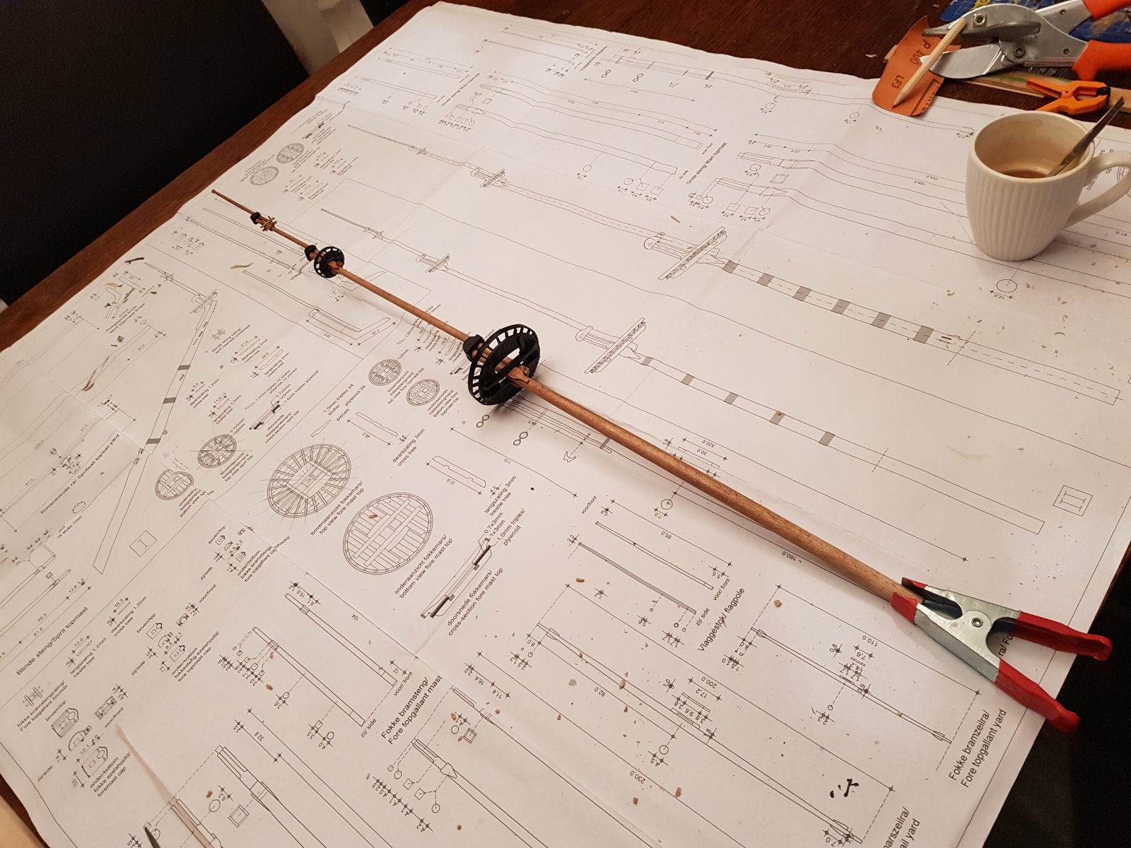

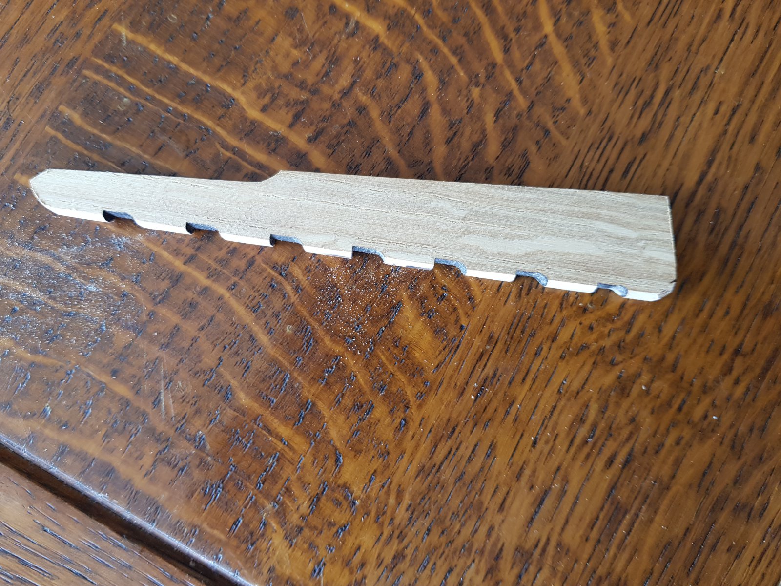

Ondertussen zijn alle onderdelen van de fokkemast in eikenbeits gezet en daarna in een matte lak gespoten. Vanaf het onderste ezelshoofd kan ik deze nog delen maar ik overweeg om deze toch in het geheel vast te lijmen. Voorlopig leg ik deze mast veilig weg. Er is nog genoeg te doen aan de romp zelf en de dekinrichting.

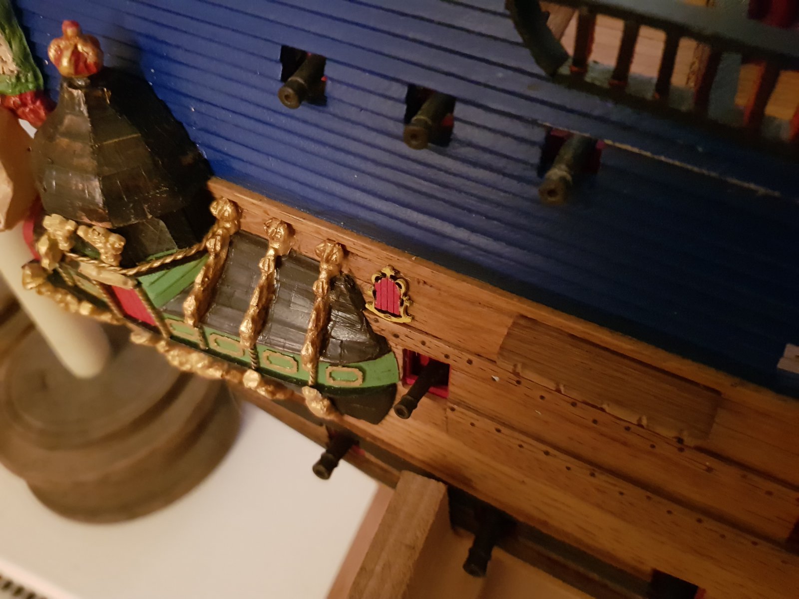

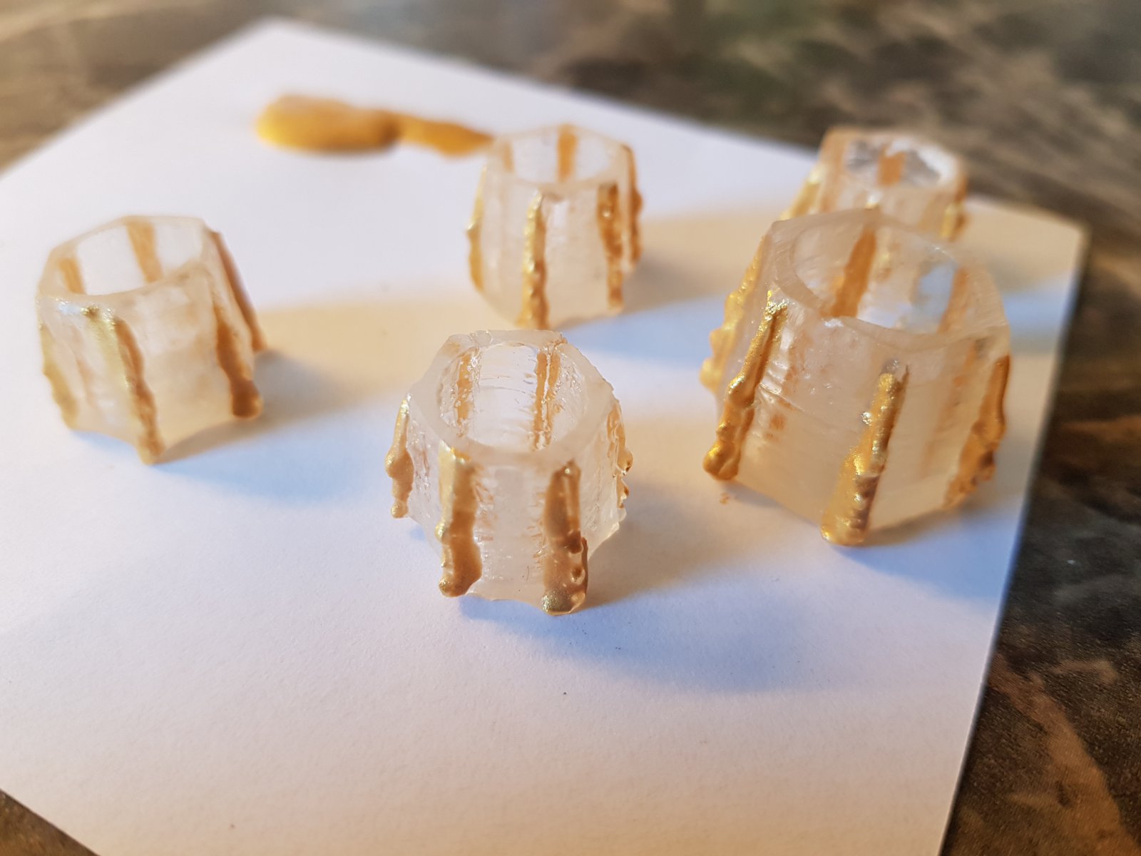

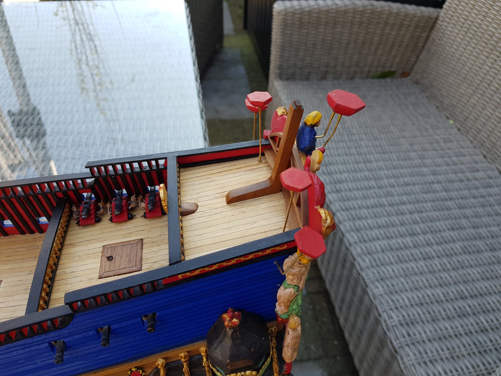

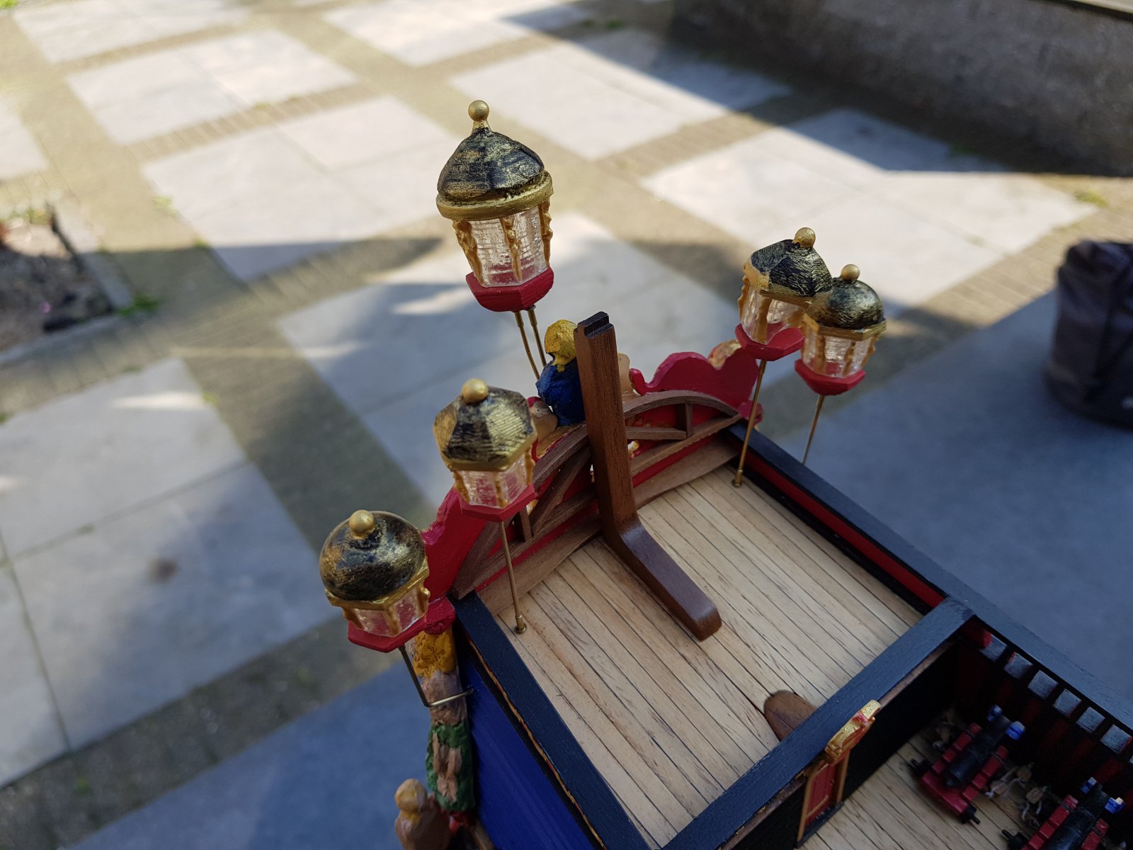

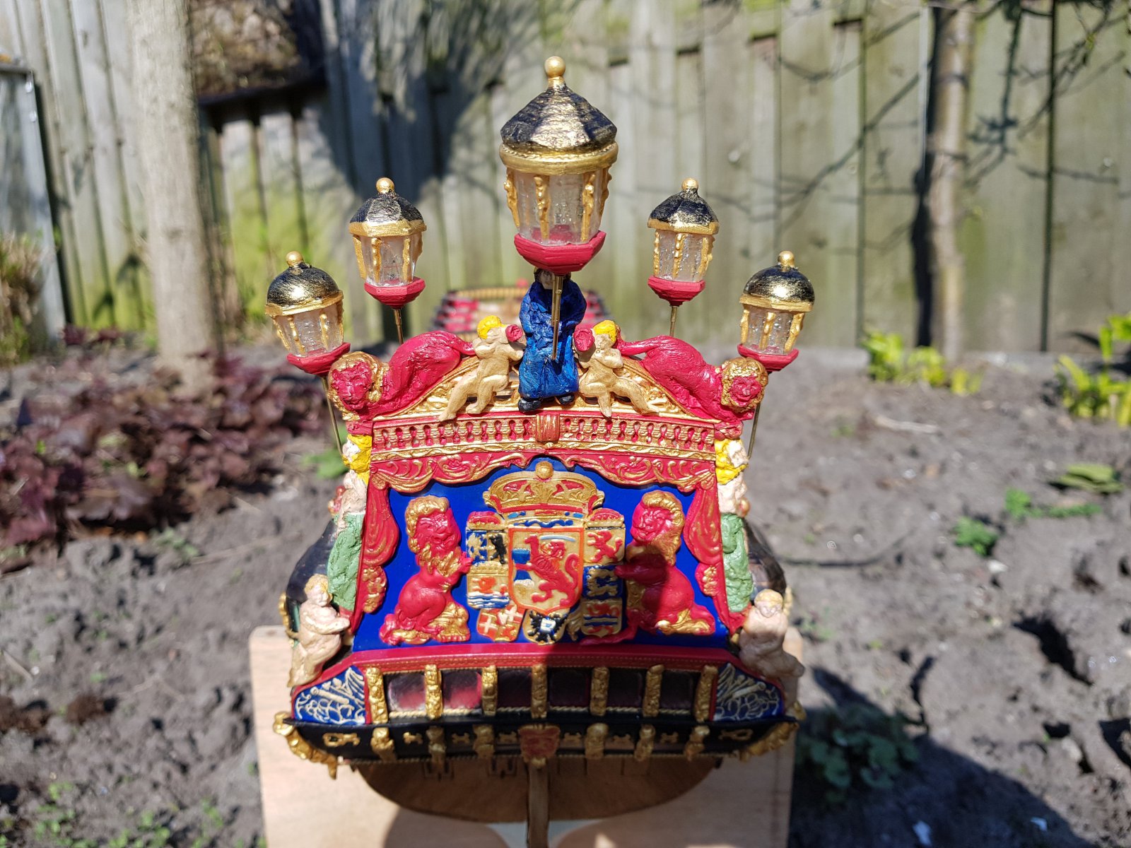

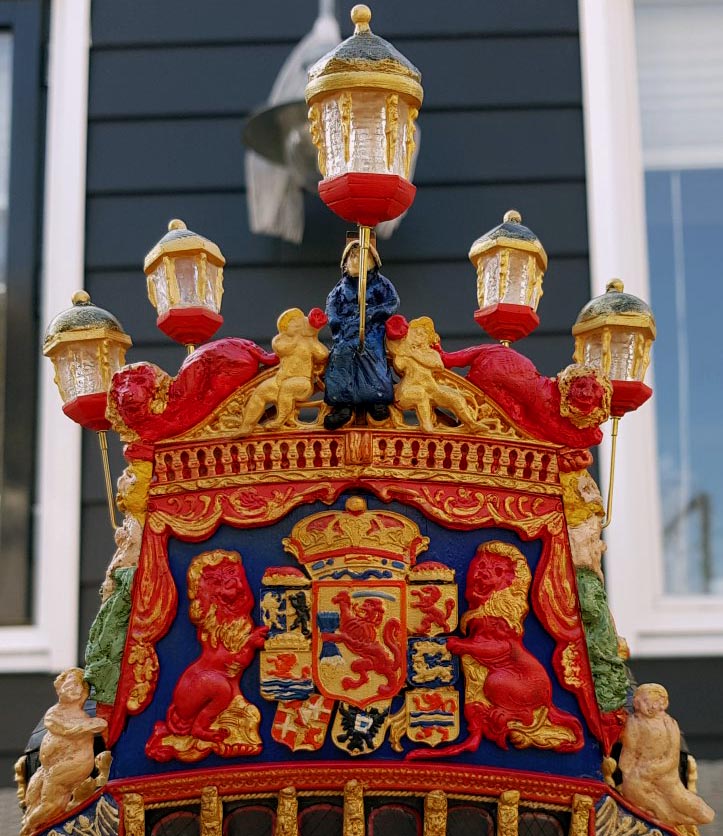

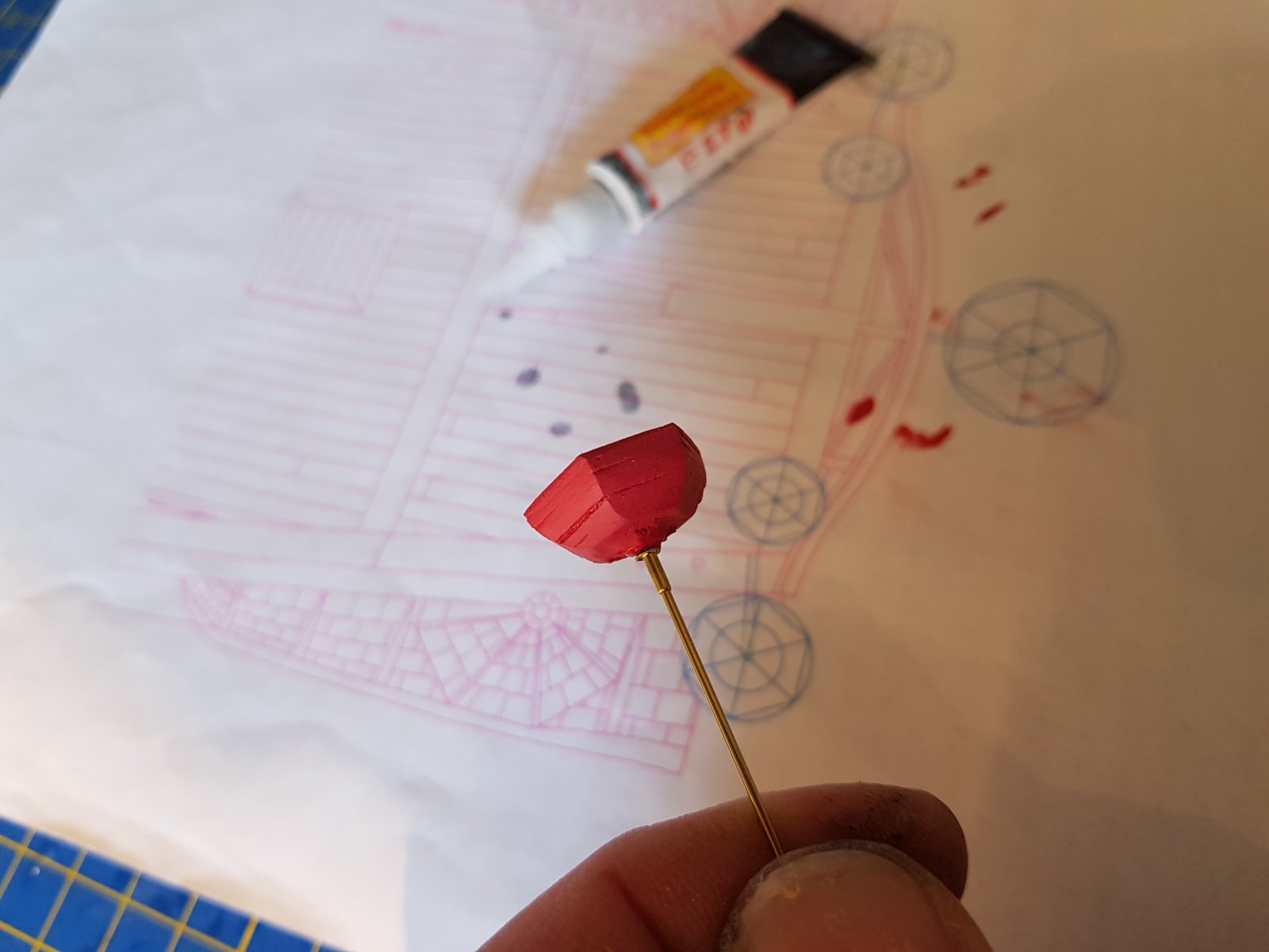

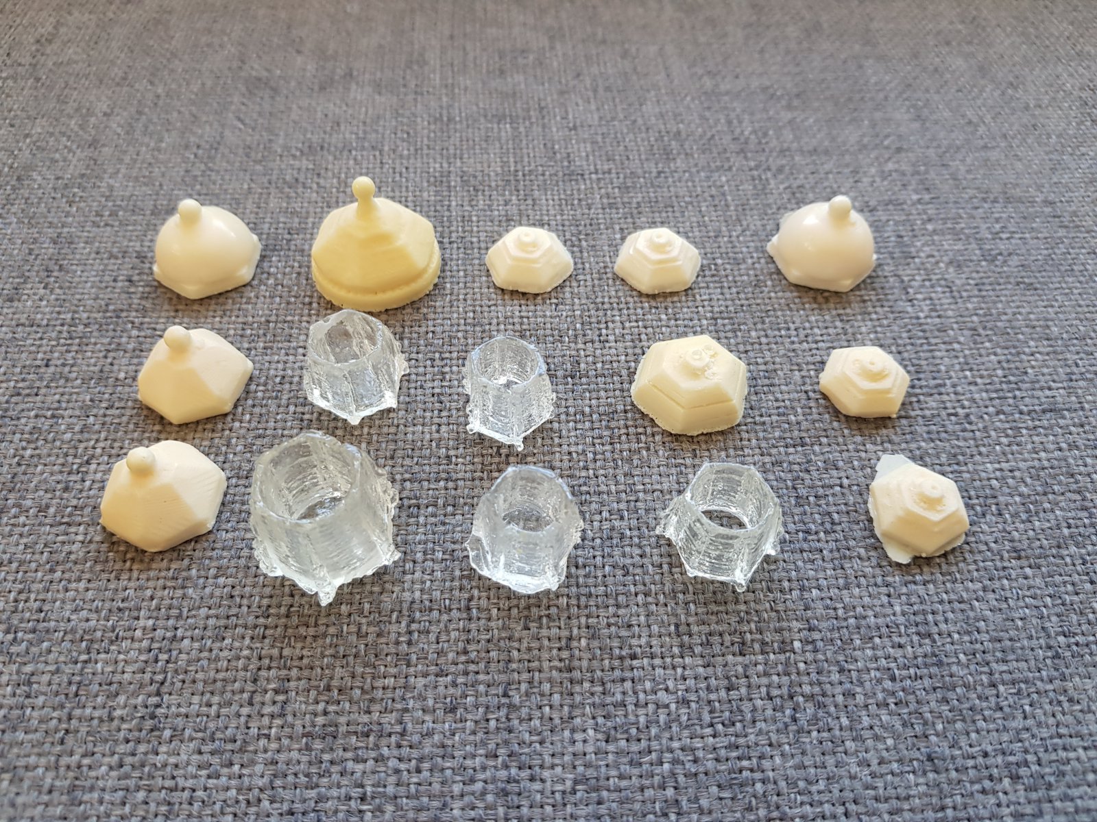

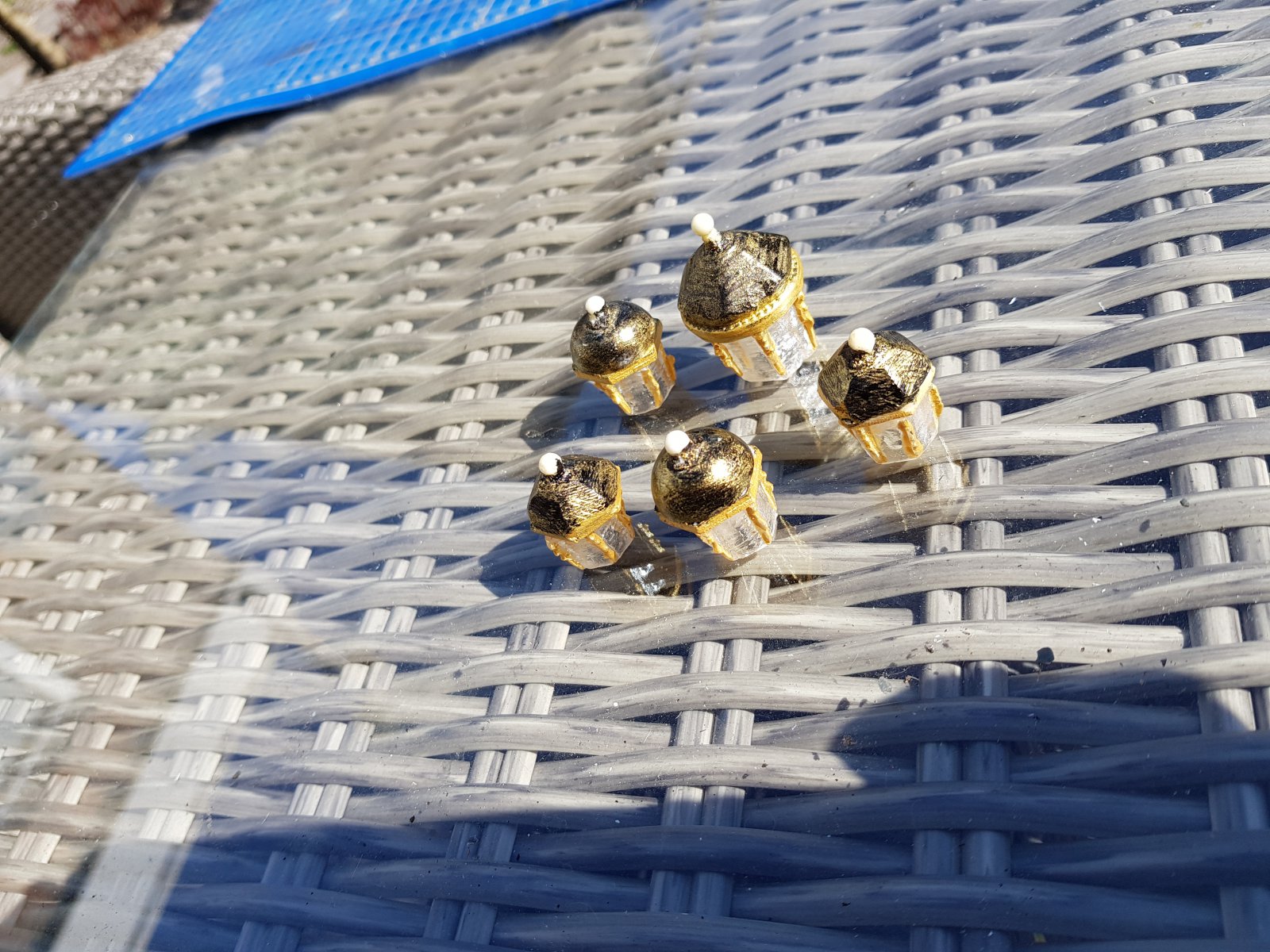

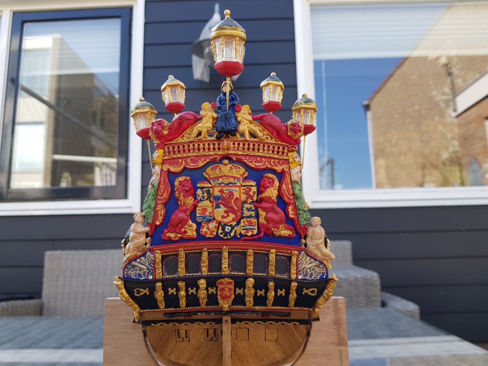

Even een leuk tussendoortje gemaakt. Op de Zeven Provinciën zijn 5 lampen aangebracht.
Dit zijn verschillende onderdelen wat begint bij het kunststof middengedeelte. Dit is gegoten met de vrouwenfiguren die goud zijn geschilderd.
De kap zelf van resin is zwart als ondergrond en door het bewerken met goudverf geprobeerd een koperdak te suggereren.
De drager zelf in het rood.
Uiteraard ook dry-fit gepast. E.a. moet nog worden gesteld maar voorlopig berg ik deze nog even op. Maar klaar is klaar tenslotte.
