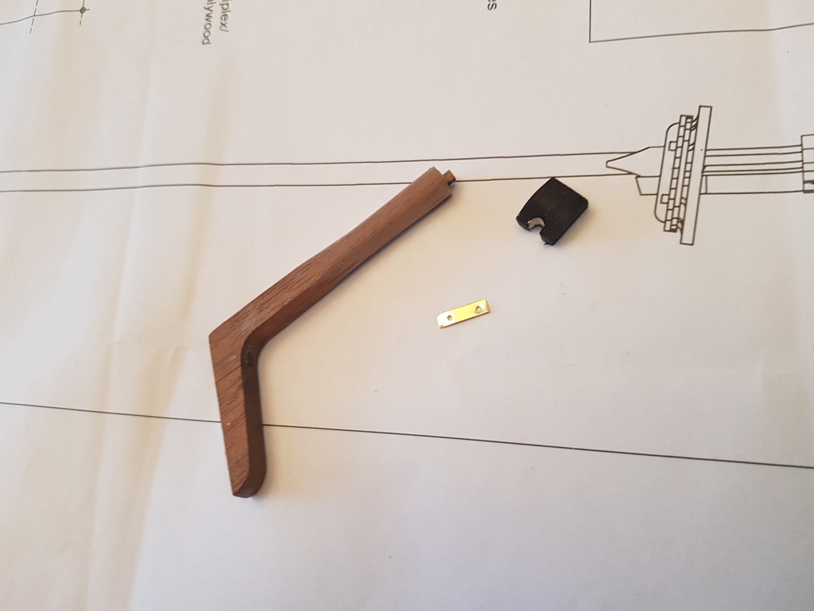

  4. Pingu57
    8.198
    Een hongerige houtworm zeker.:stout:

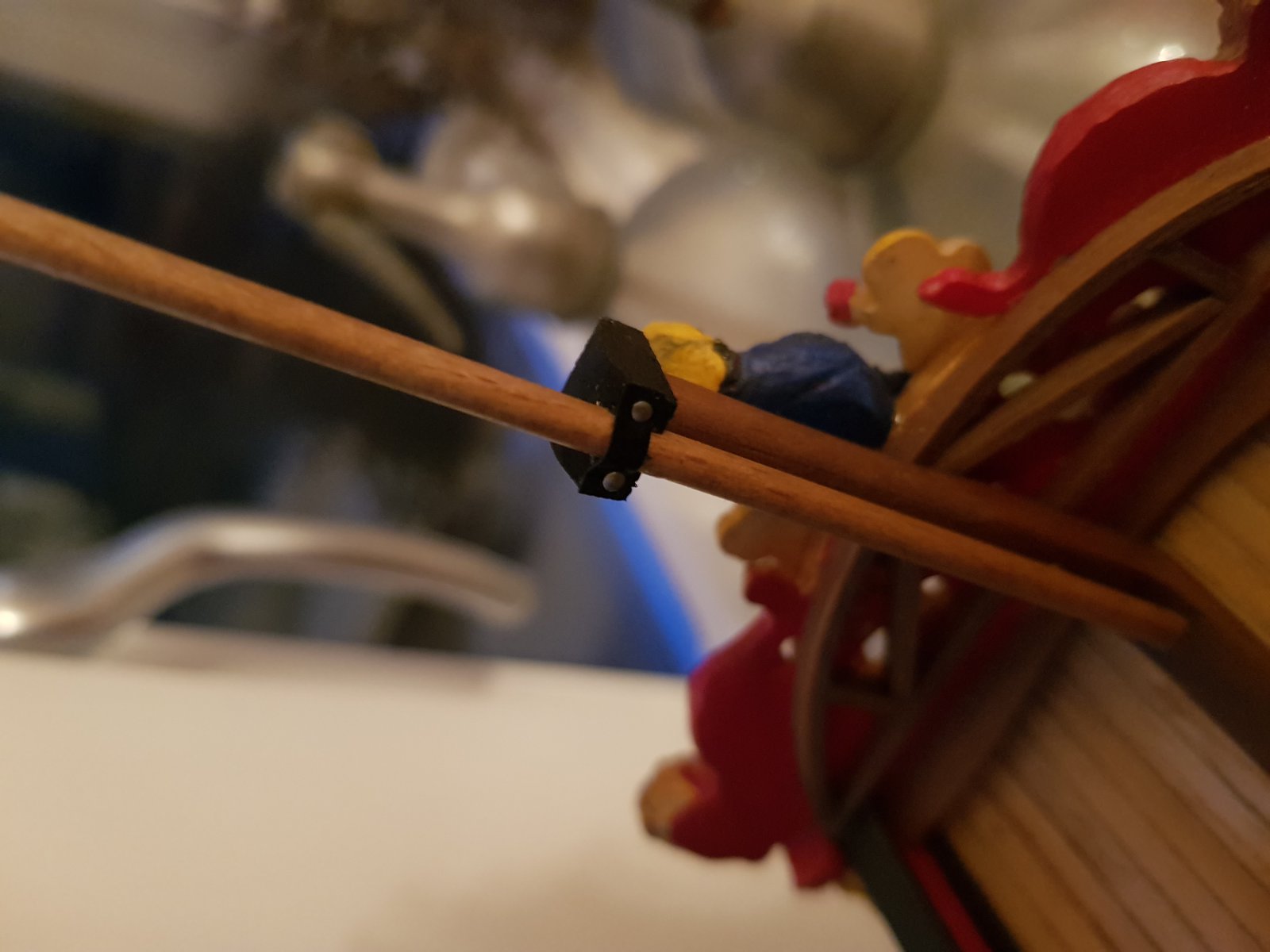

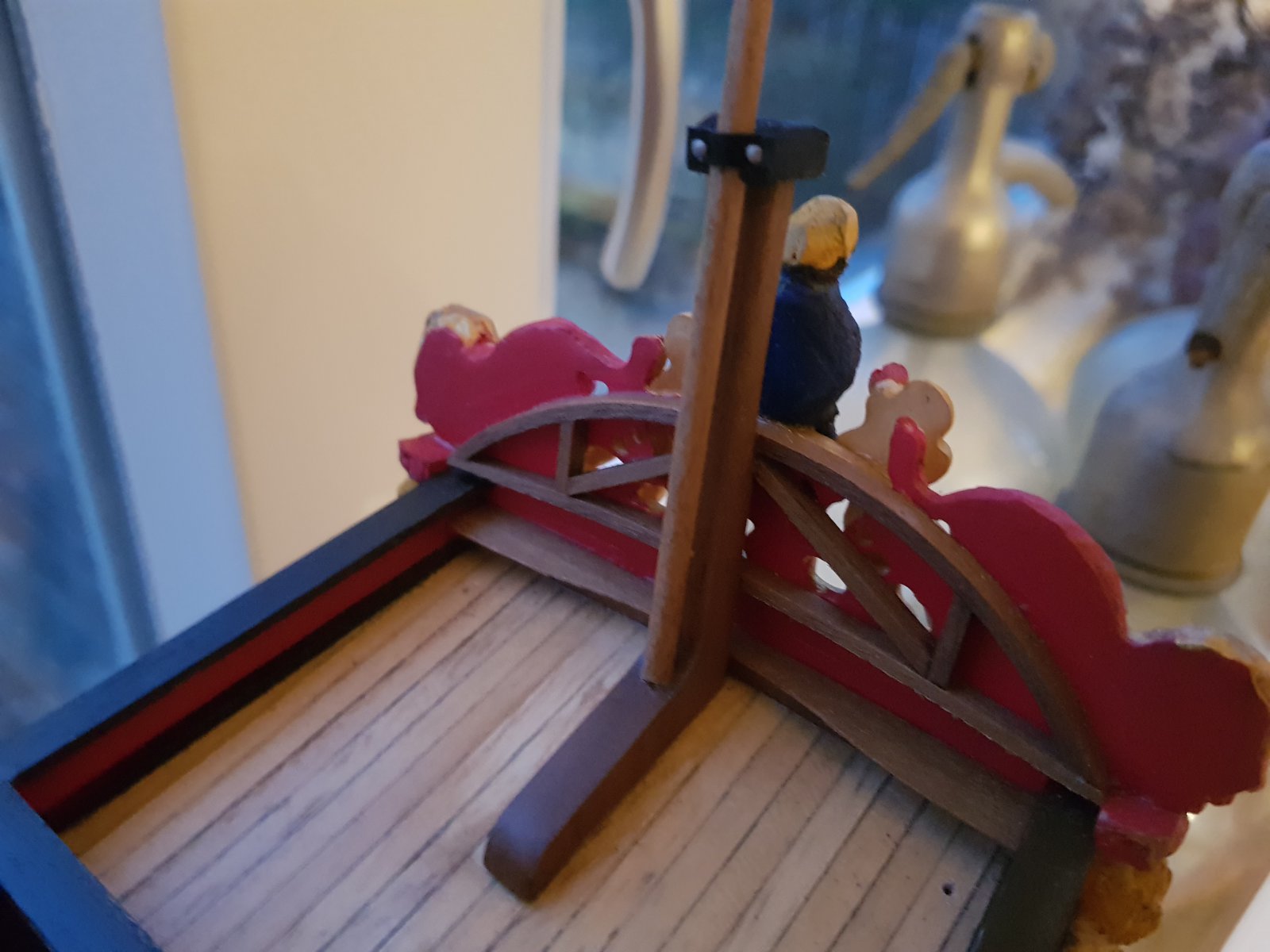

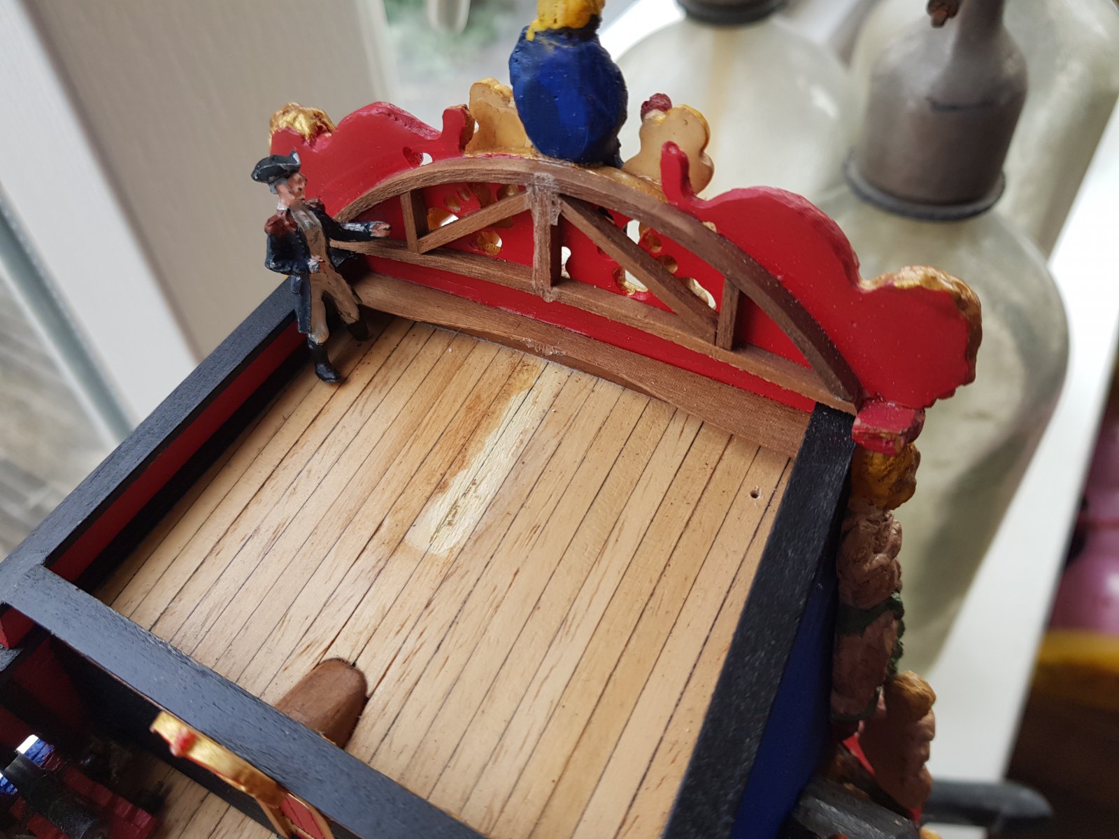

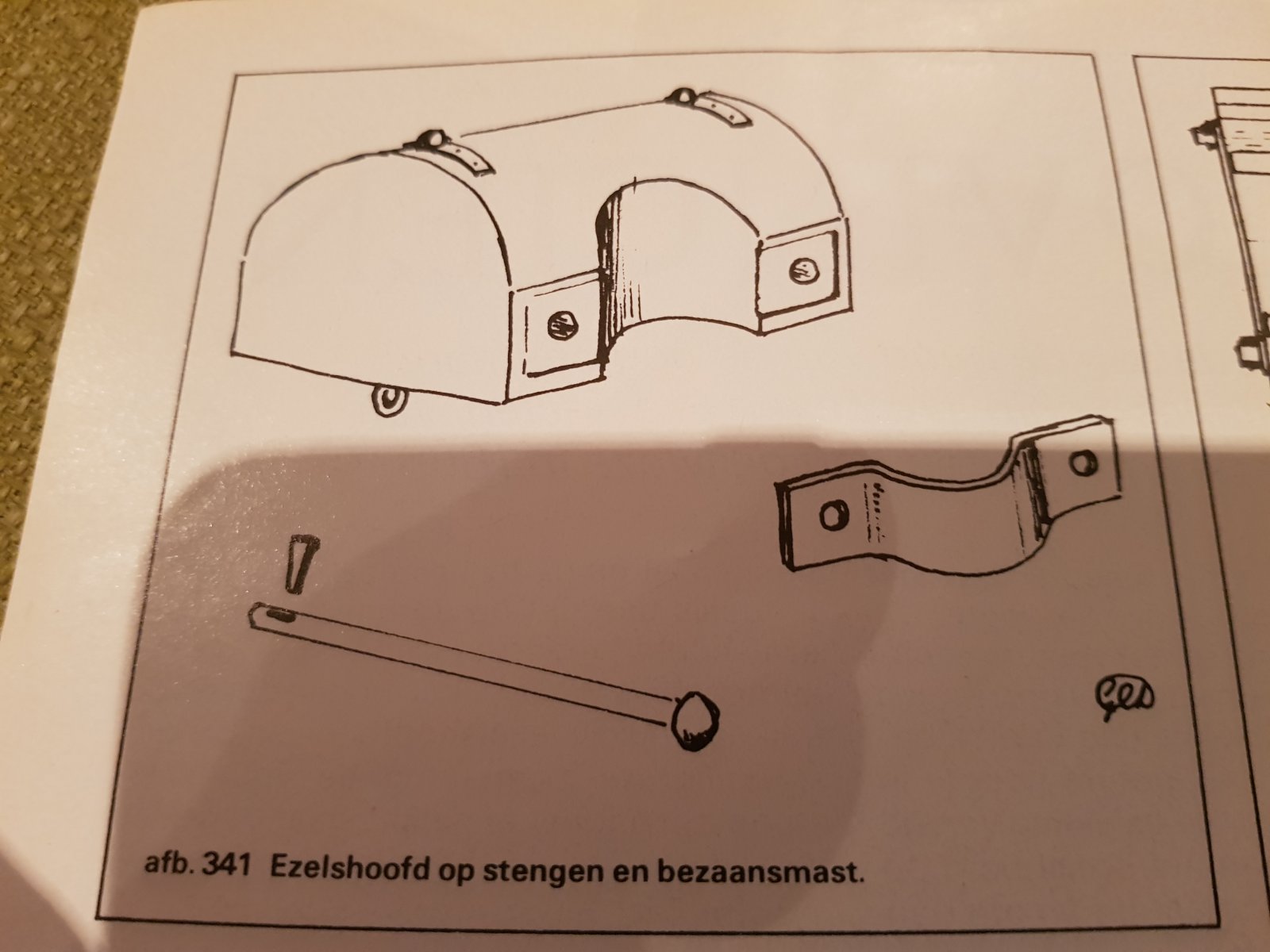

    De vlaggenmast is geplaatst. De voet van de mast was weggehaald omdat ik er achterkwam dat volgens de tekening het bovenste gedeelte rond moest zijn. Nadat ik dit rond had gemaakt is het ezelshoofd geplaatst met de vlaggenmast ook de bijbehorende beugel die de mast tegen het ezelshoofd houd. 20190404_194729.jpg 20190404_203817.jpg 20190404_204623.jpg 15544037774063670437691130160574.jpg

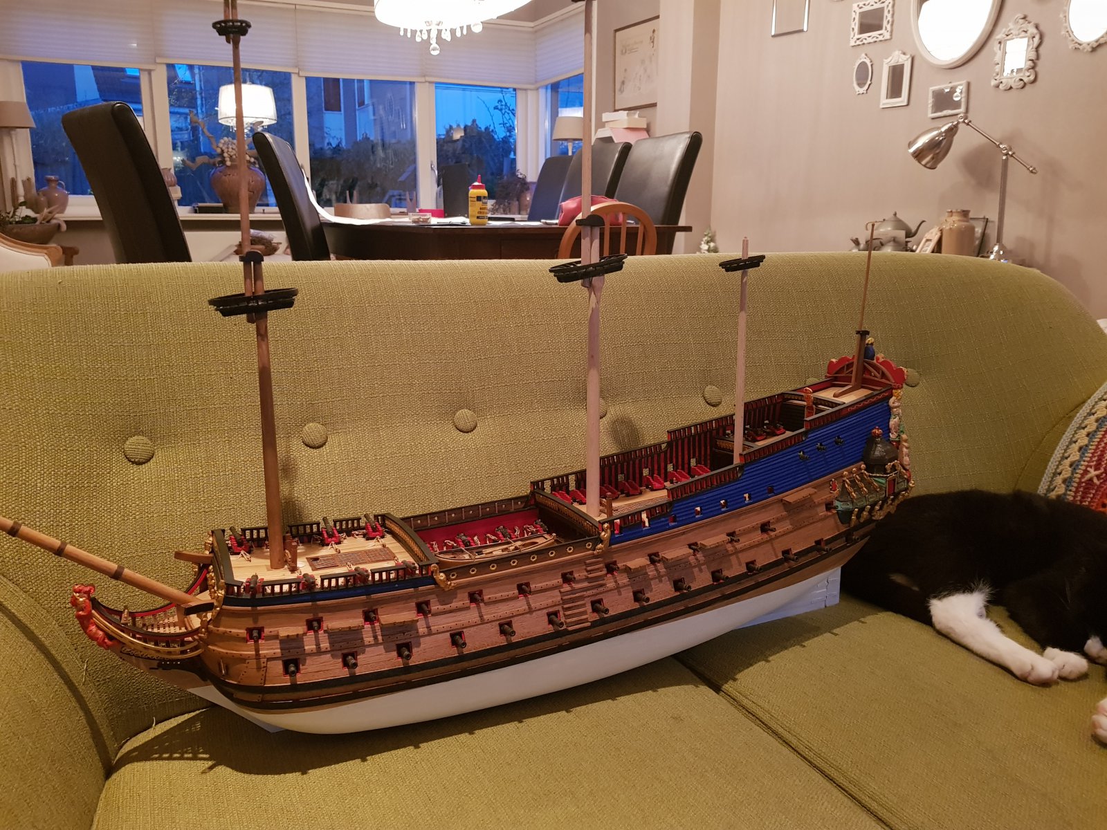

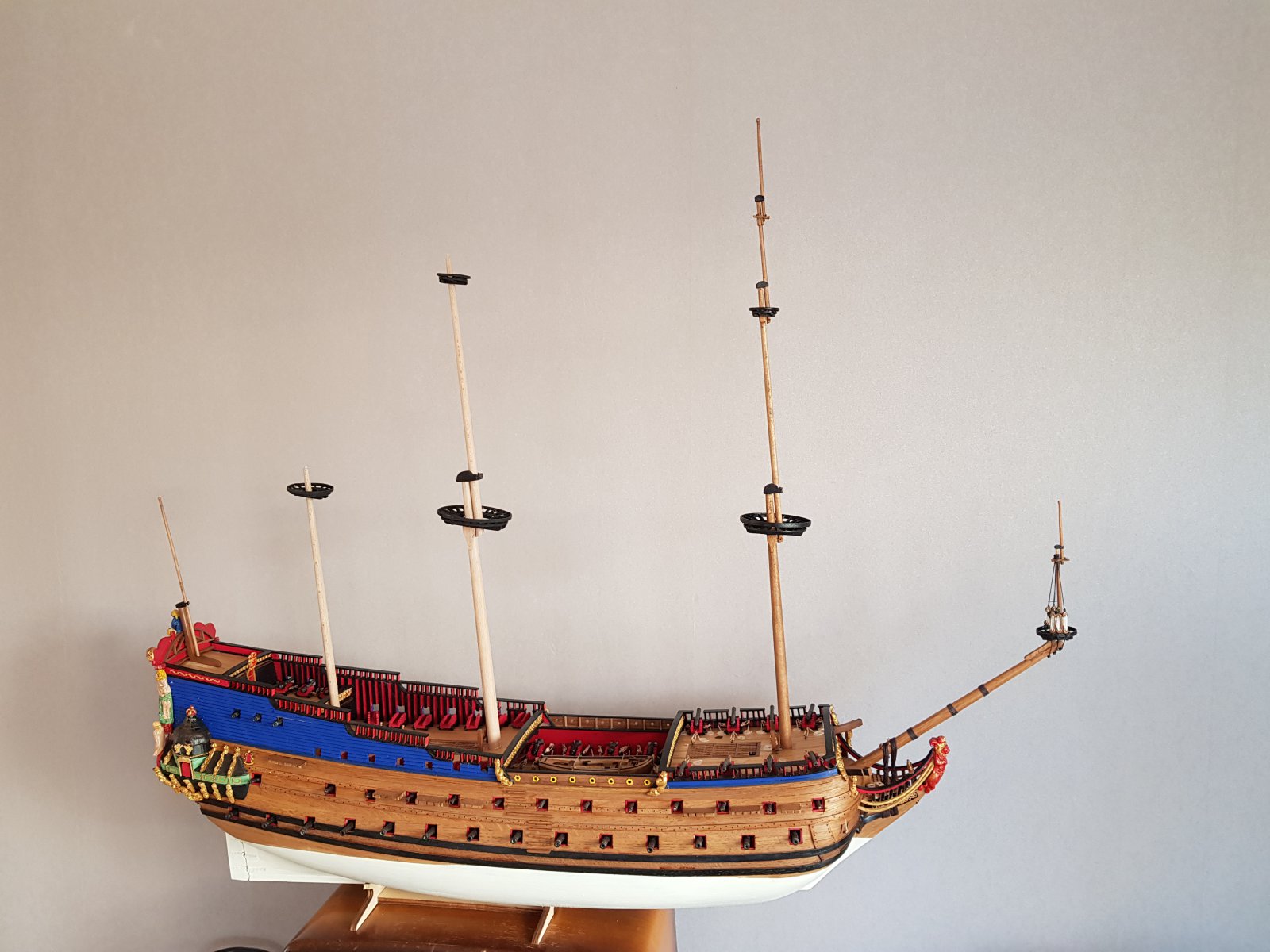

    En vooruit.. nog even een overzichtsfoto. Je ziet dat de fokkemast en vlaggestok in een kolderkleurtje is gezet.. Ik moet even bij gelegenheid een nieuw potje beits bestellen. Het hele potje ging om over tafel en vloer. Dan gaat je eikenbeits extra hard...:( 20190404_204032.jpg

    Er ligt daar zo'n reuze zwartwit zeemonster naast... ik heb nu al medelijden met de bemanning :(

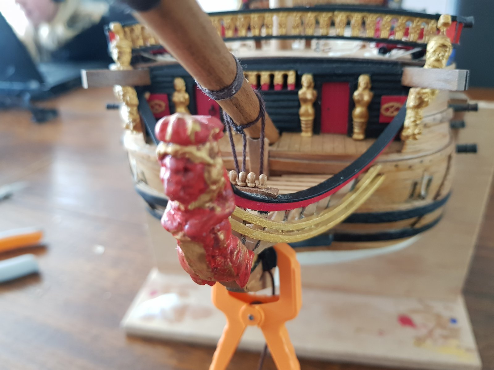

    Als je nou een grote klem pakt, en daar dat potje inklemt, dan staat het allemaal veel stabieler

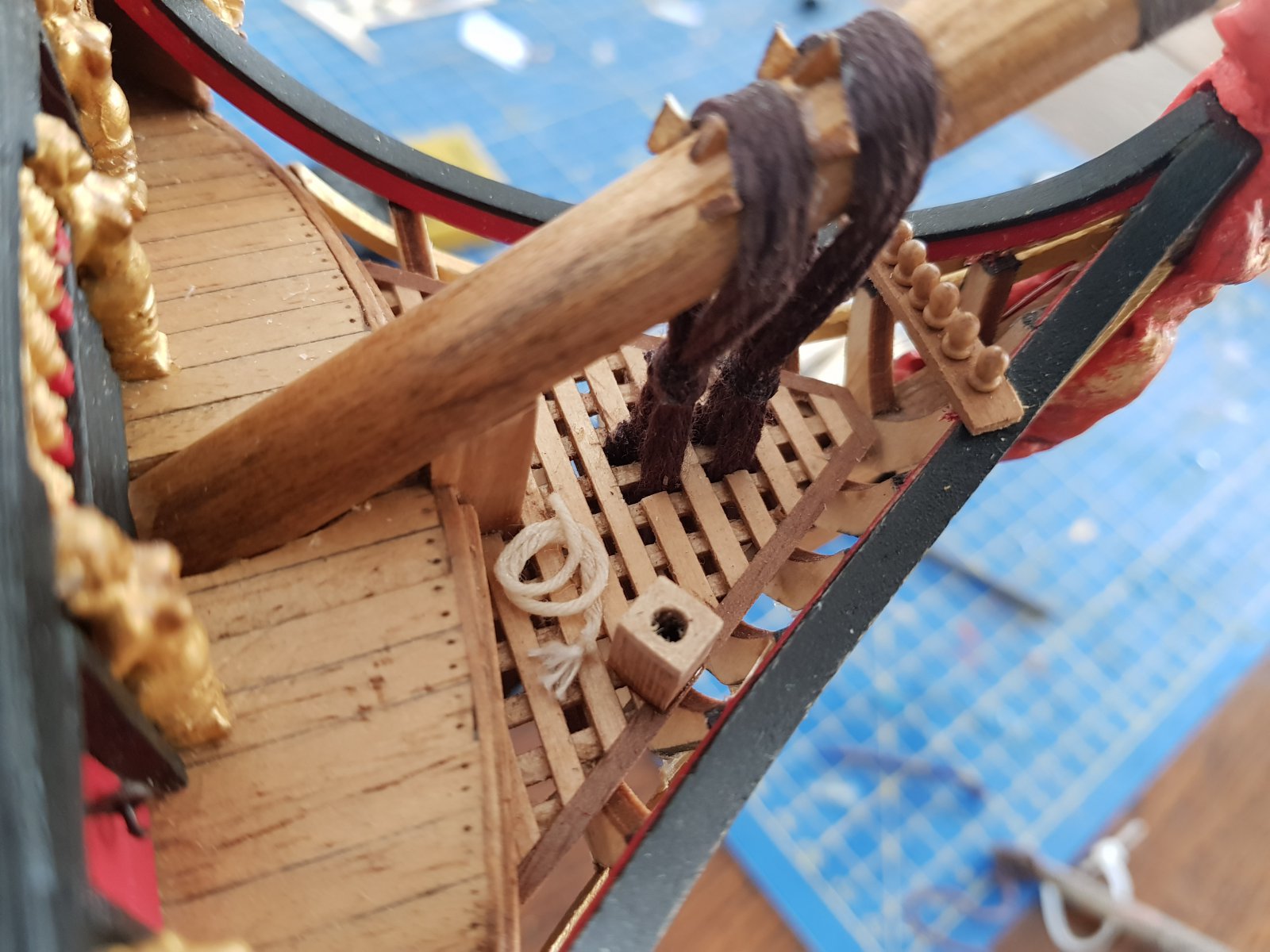

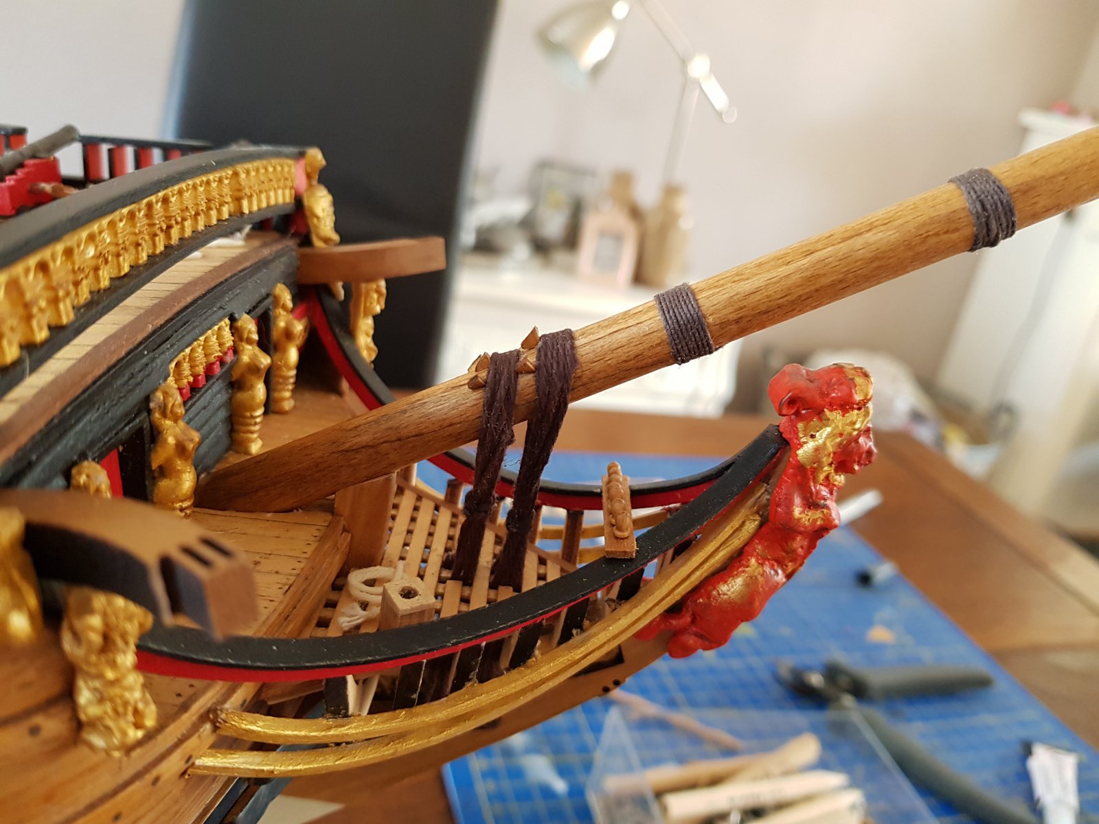

    De boegspriet is vandaag op haar plaats gelijmd. Ook zijn er 2 stuks sjorringen aangebracht om de boegspriet op haar plaats te houden. Deze sjorringen zijn gemaakt uit 0.8mm touw. Ik voeg ook even een afbeelding toe van de tekening. De kalmpjes op de spriet kan je beter pas er op lijmen als de spriet is verlijmd. De sjorringen behoren namelijk verticaal te lopen. De foto's spreken voor zich lijkt me. 20190414_174408.jpg 20190414_142608.jpg 20190414_143014.jpg 20190414_173410.jpg

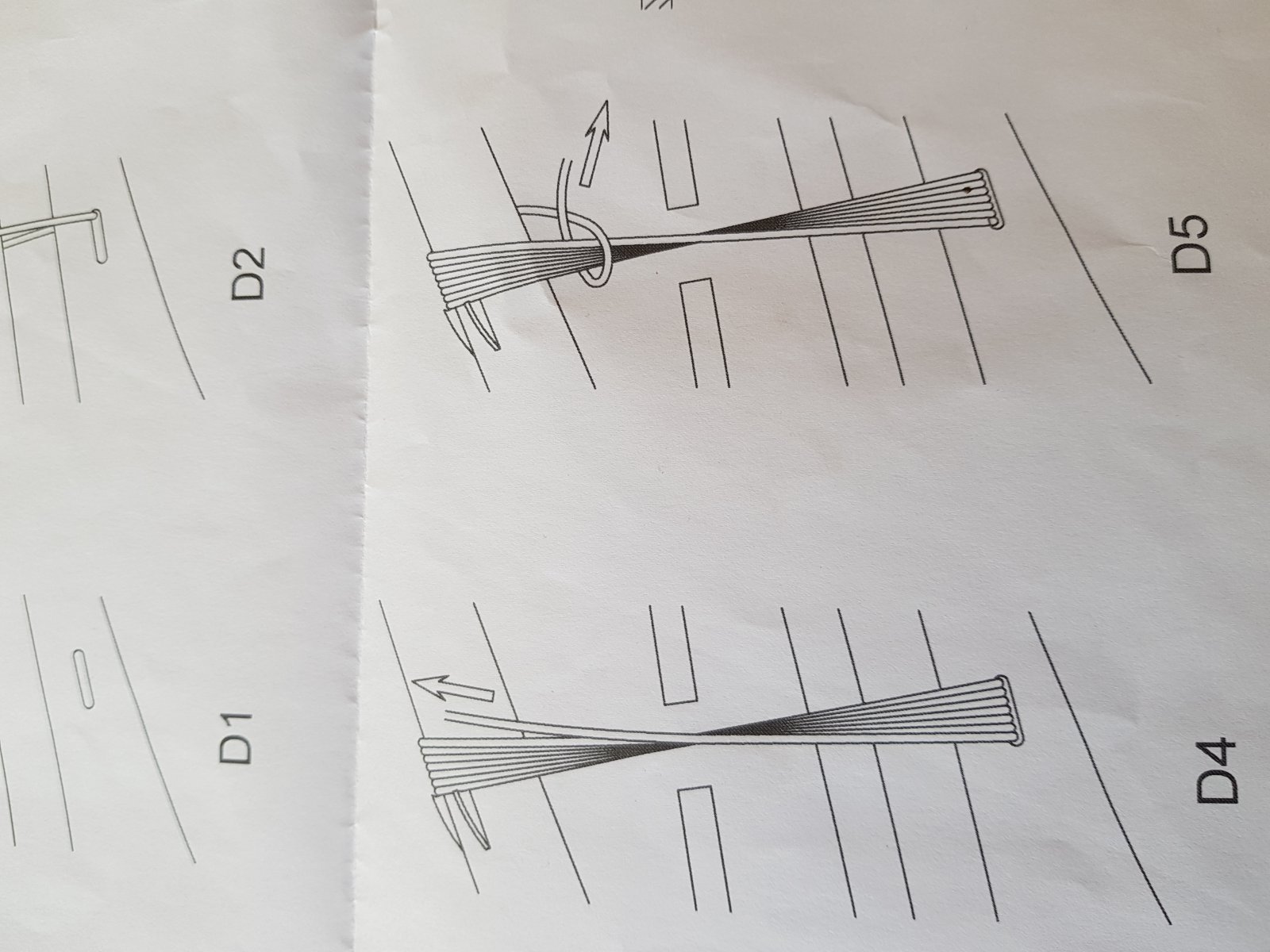

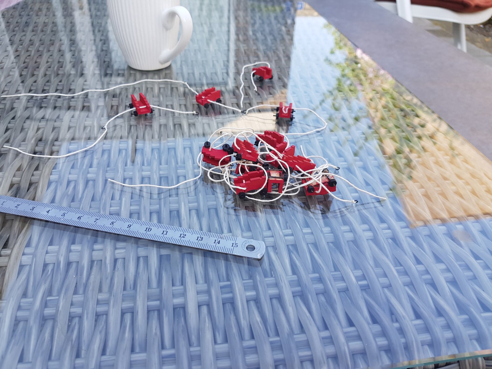

    Prachtig weer.. vandaag de overige broekingen maken van nog 14 kanonnen. 20190421_173558.jpg

  18. Pingu57
    8.198
    Aha lekker knopen in de buitenlucht
