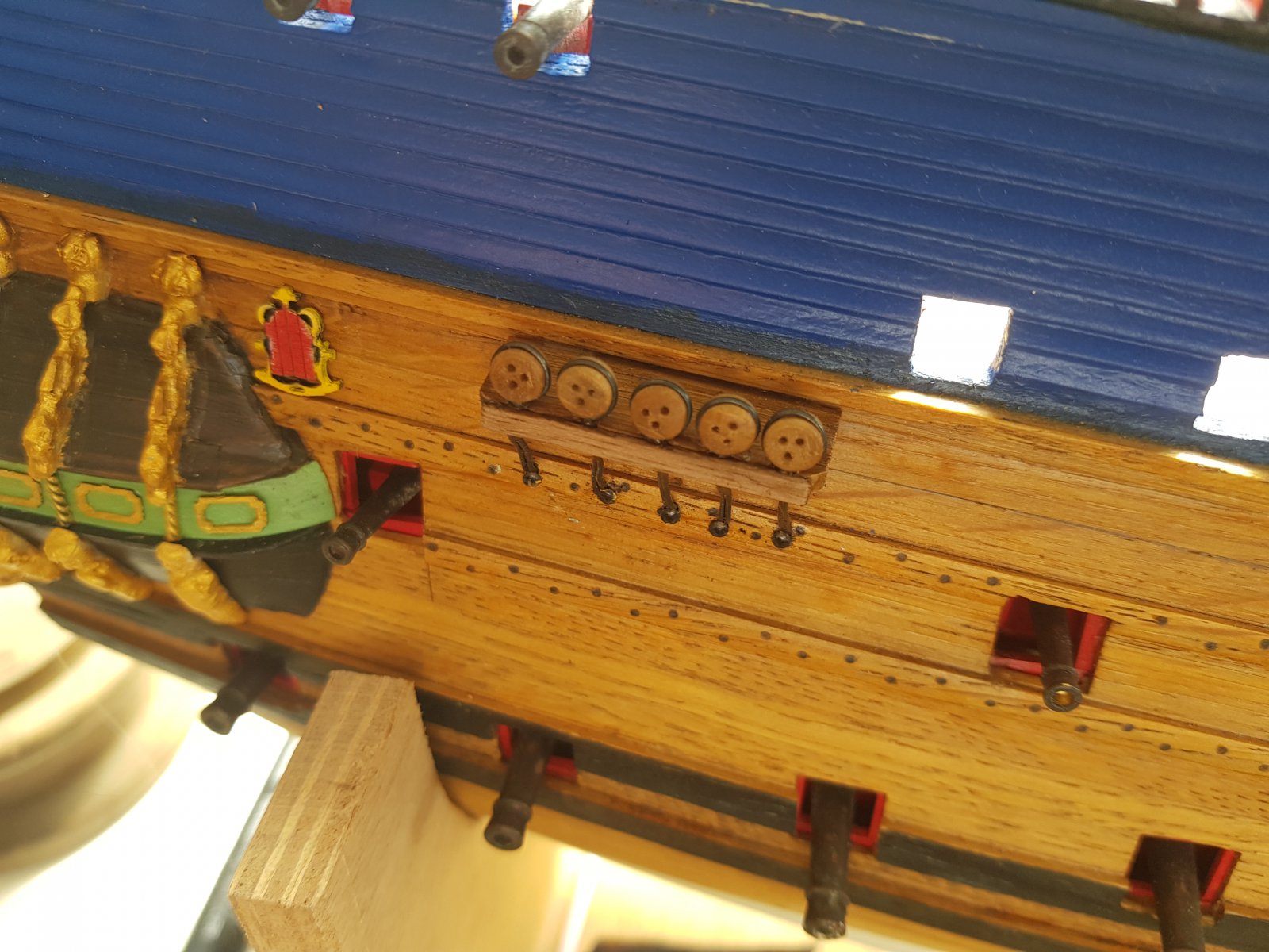

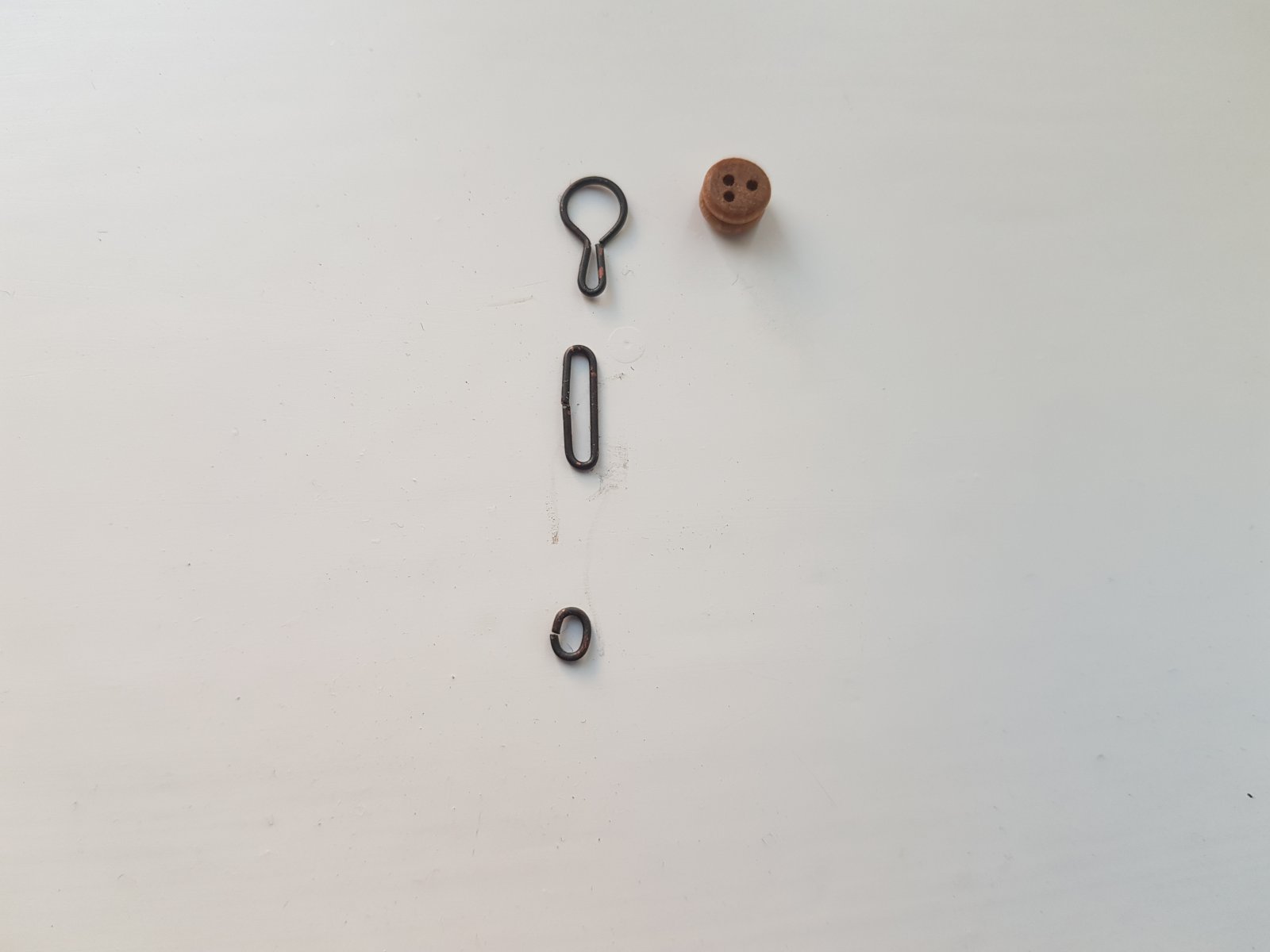

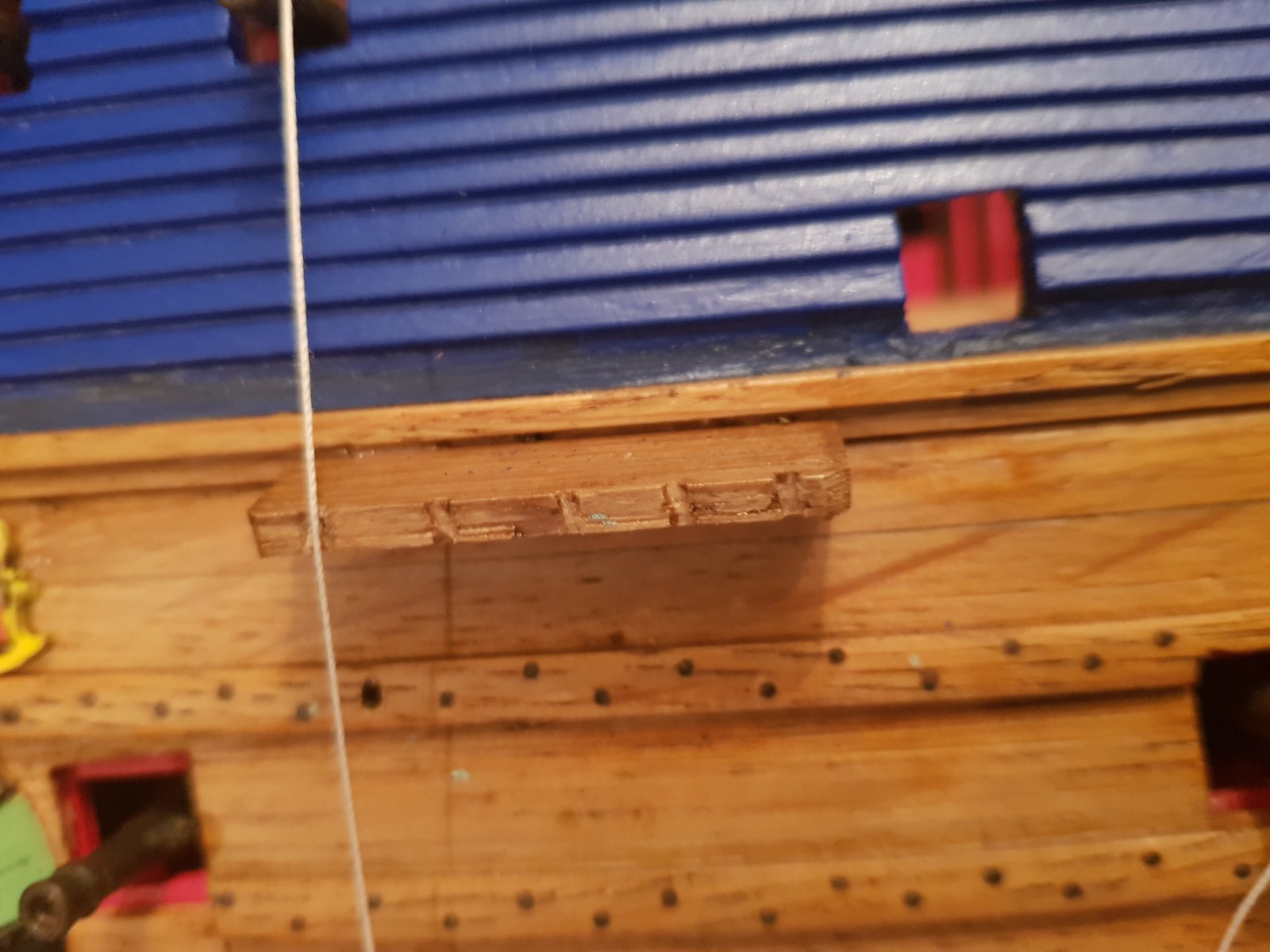

    Voor het samenstellen van de puttingijzers worden er 3 schakels geleverd zoals op de foto is te zien. Een ronde waar het jufferblok wordt gekneld. Een lange schakel en een korte ronde. Hier is niets mis mee om dit op deze manier samen te stellen maar ik realiseer me dat door de vaste lengte van de schakels het niet mee valt om deze op het hart van het berghout vast te zetten. Dit komt door de stand van het puttingijzer op de rusten. Hierdoor zijn eigenlijk alle lengten van het puttingijzer verschillend van lengte. Hierdoor besluit ik om het puttingijzer zelf te gaan samenstellen zoals het bij het model van de Duyfken gebeurde. Het is ook een persoonlijke smaak hoe je dit wilt uitvoeren. Er is zeker niets mis met wat Kolderstok voorschrijft in de BB maar ik neem de vrijheid het anders uit te voeren. Voor de duidelijkheid een afbeelding van de bedoelde schakels. In een volgende post beschrijf ik hoe ik het ga doen. 20190504_193445.jpg

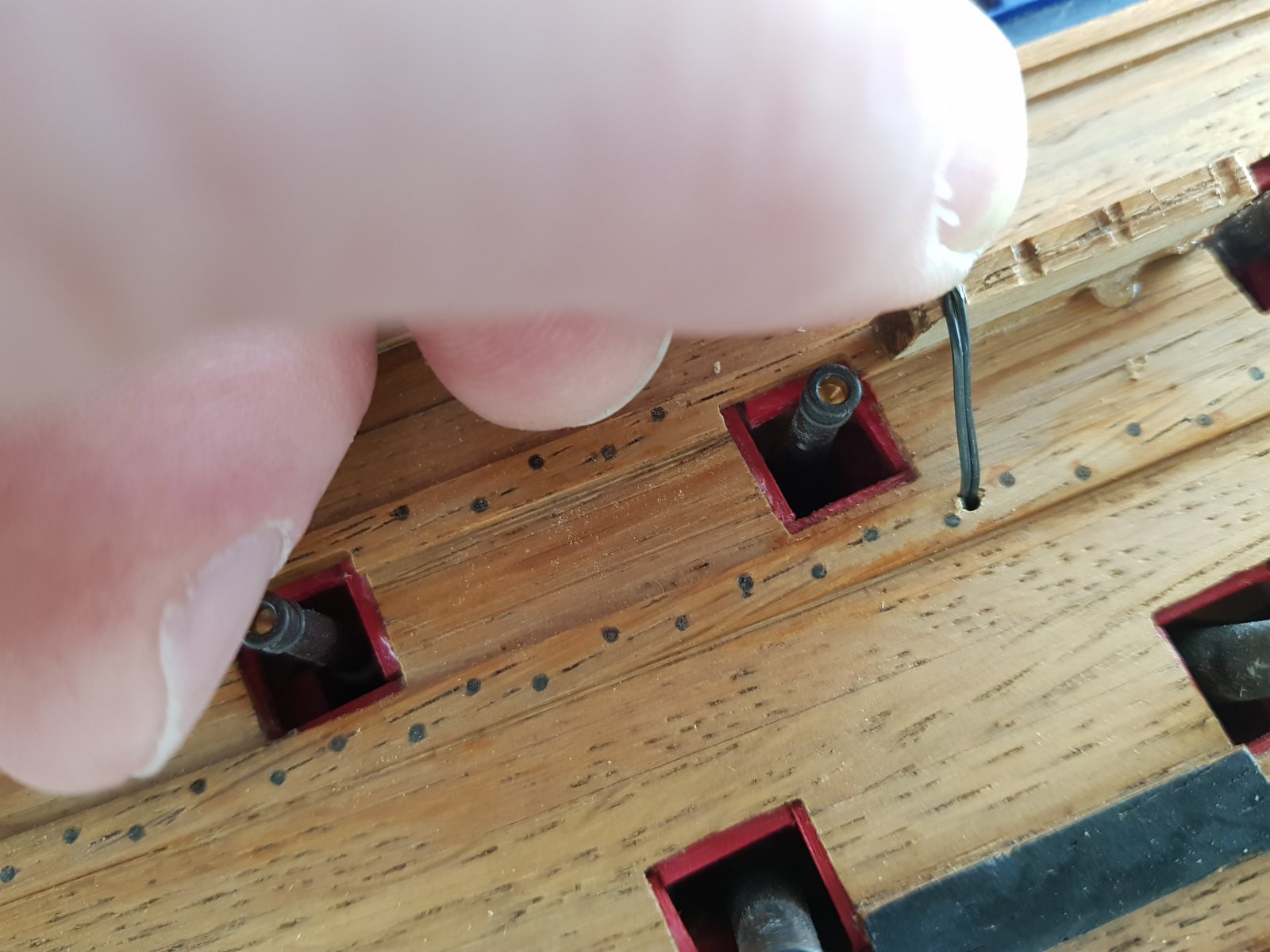

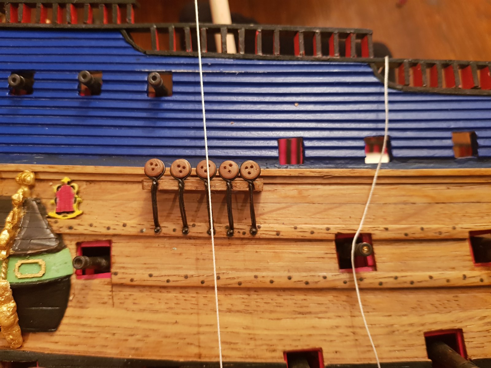

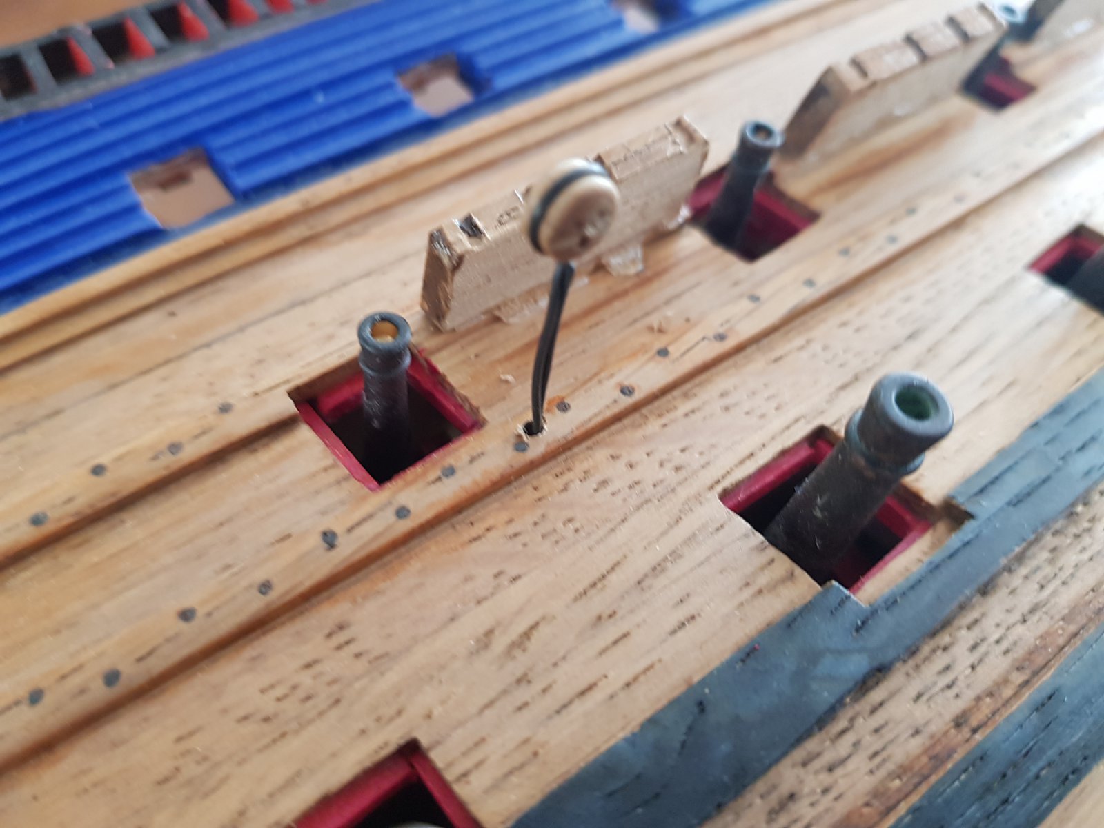

  2. Hans Groenenberg
    6.065

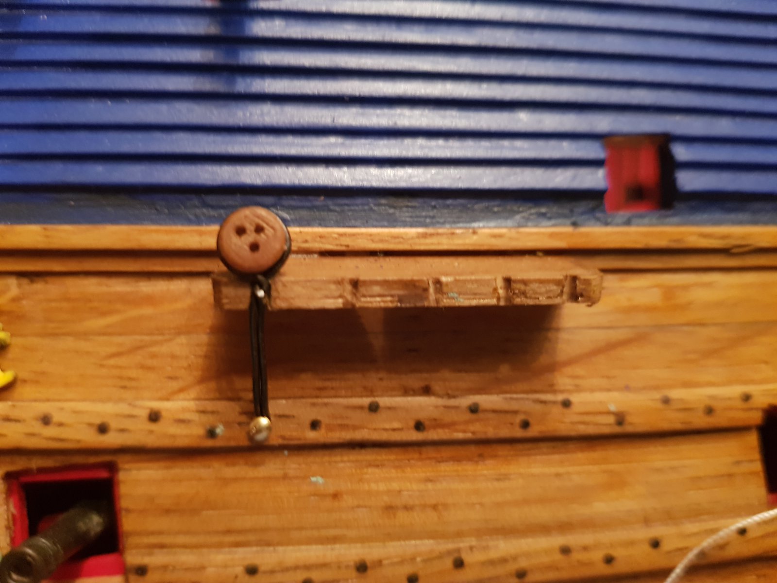

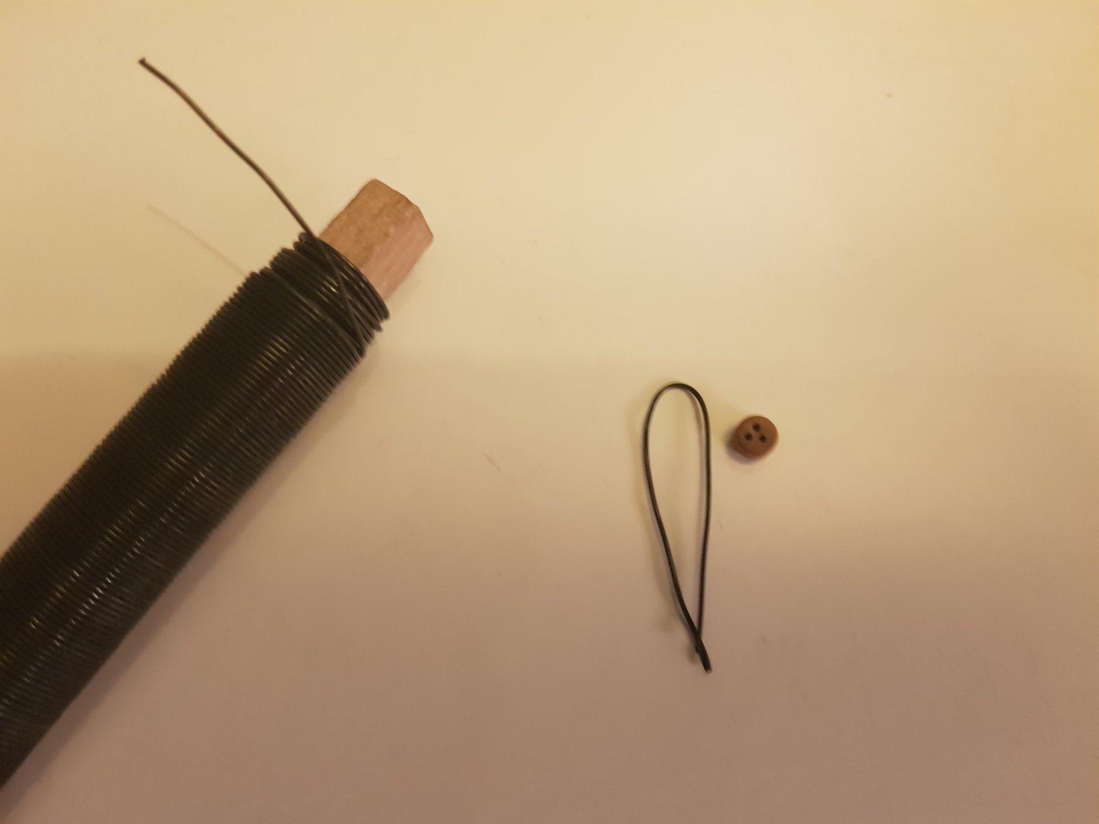

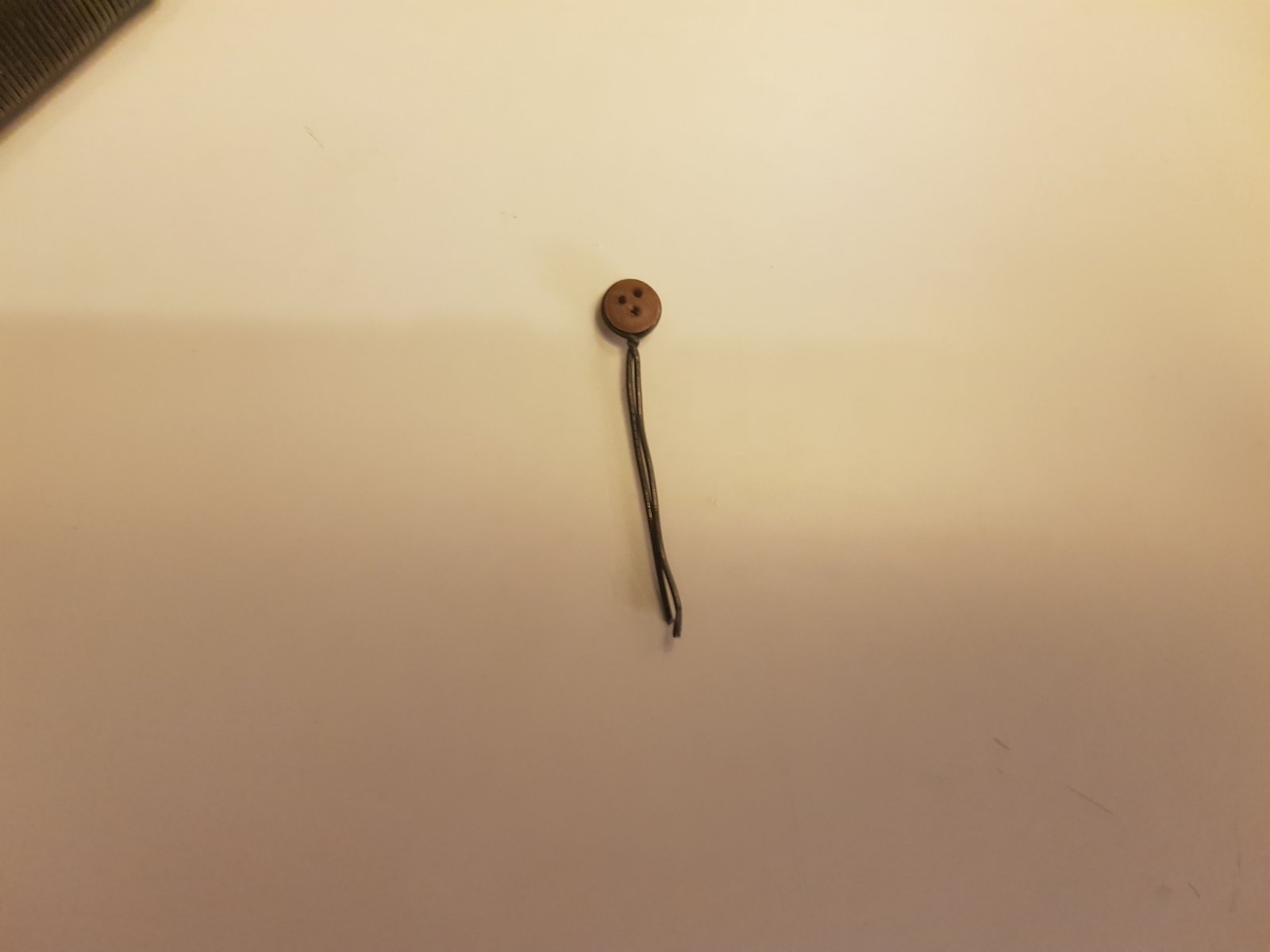

    Om de juiste schuinte van het puttingijzer te bepalen gebruik ik een touw om de mast en op die positie boor ik in het berghout een gat van 1.2mm. Hierin komt de uiteinde van het ijzer en een nagel. Ik maak het ijzer uit binddraad van 0.5mm deze maak ik met een lus om het jufferblok. De positie van de ogen moeten al min of meer in de juiste positie staan. Met een platbektang draai ik strak onder het jufferblok een strakke knoop die straks achter de naald verdwijnt. Ik zorg er voor dat de ontstane uiteinde netjes naast elkaar uit de knoop komen. Deze uiteinde steek ik in het berghout en laat nu het puttingijzer met het jufferblok tegen de uitsparing van de rust vallen. Hierdoor krijgt het ijzer de juiste schuinte in de richting van de rusten maar ook in lijn met het hoofdtouw. Deze lijm ik nu vast en in het gat druk ik nu een spijker. Dit is uiteraard een eenvoudige manier van puttingijzer maken maar wel doeltreffend. Naar mijn idee op deze schaal realistisch. Bij een grotere schaal zou ik er wel wat meer detail aan geven. Uiteindelijk gaat de naald er over. De foto's spreken weer voor zich. 20190504_220819.jpg 20190504_220940.jpg 20190504_214010.jpg 20190505_120757.jpg 20190505_121051.jpg 20190504_213921.jpg 20190504_221939.jpg 20190505_112320.jpg

  3. Pingu57
    8.197
    Ziet er goed uit Hans. Mooi hoor :thumbsup:
  4. pietsan
    8.209
    Mooi bedacht en uitgevoerd Hans :thumbsup:

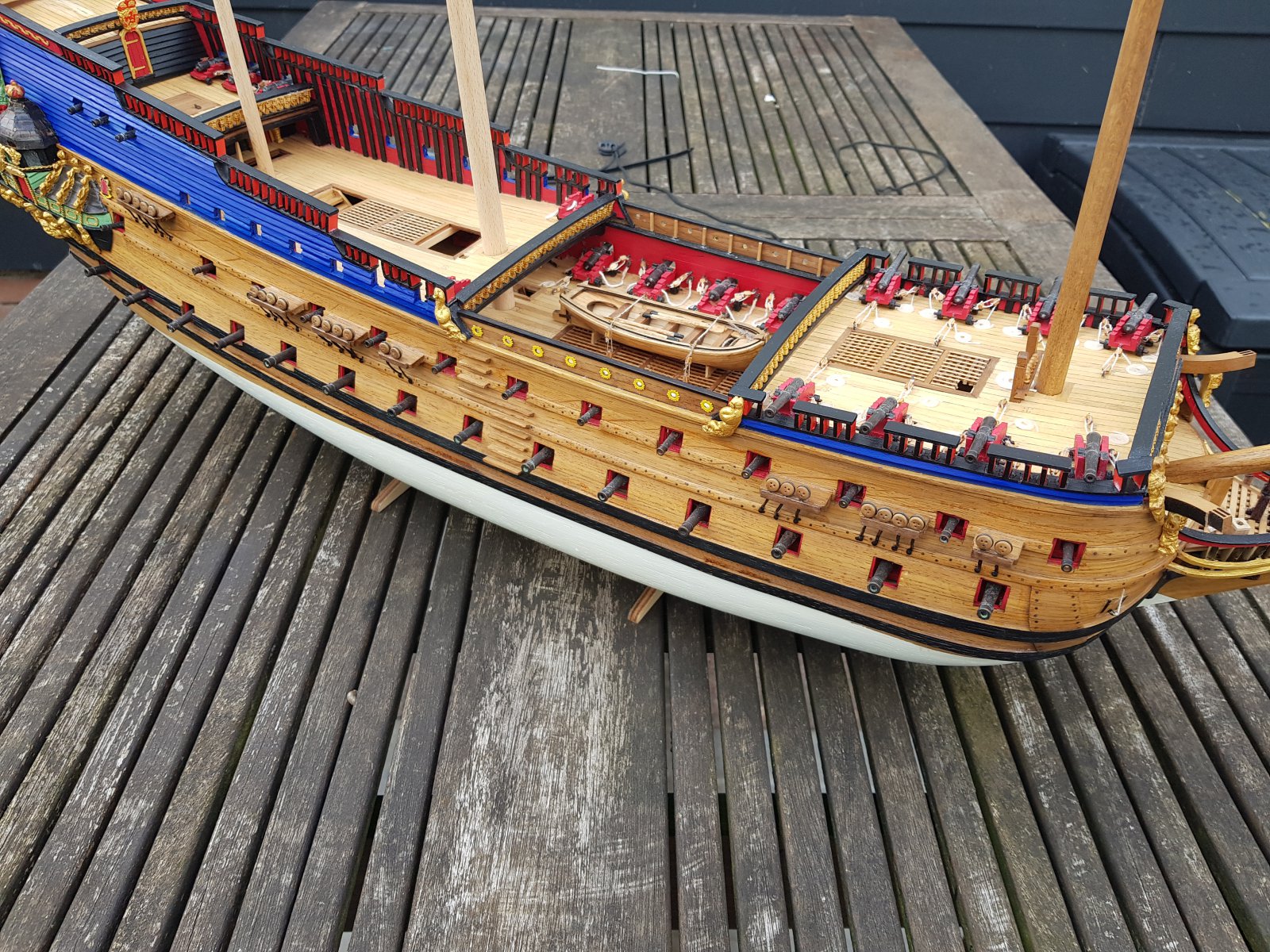

  5. Hans Groenenberg
    6.065
    Aan 1 kant zitten de puttingijzers met de jufferblokjen er op. 20190505_174616.jpg
