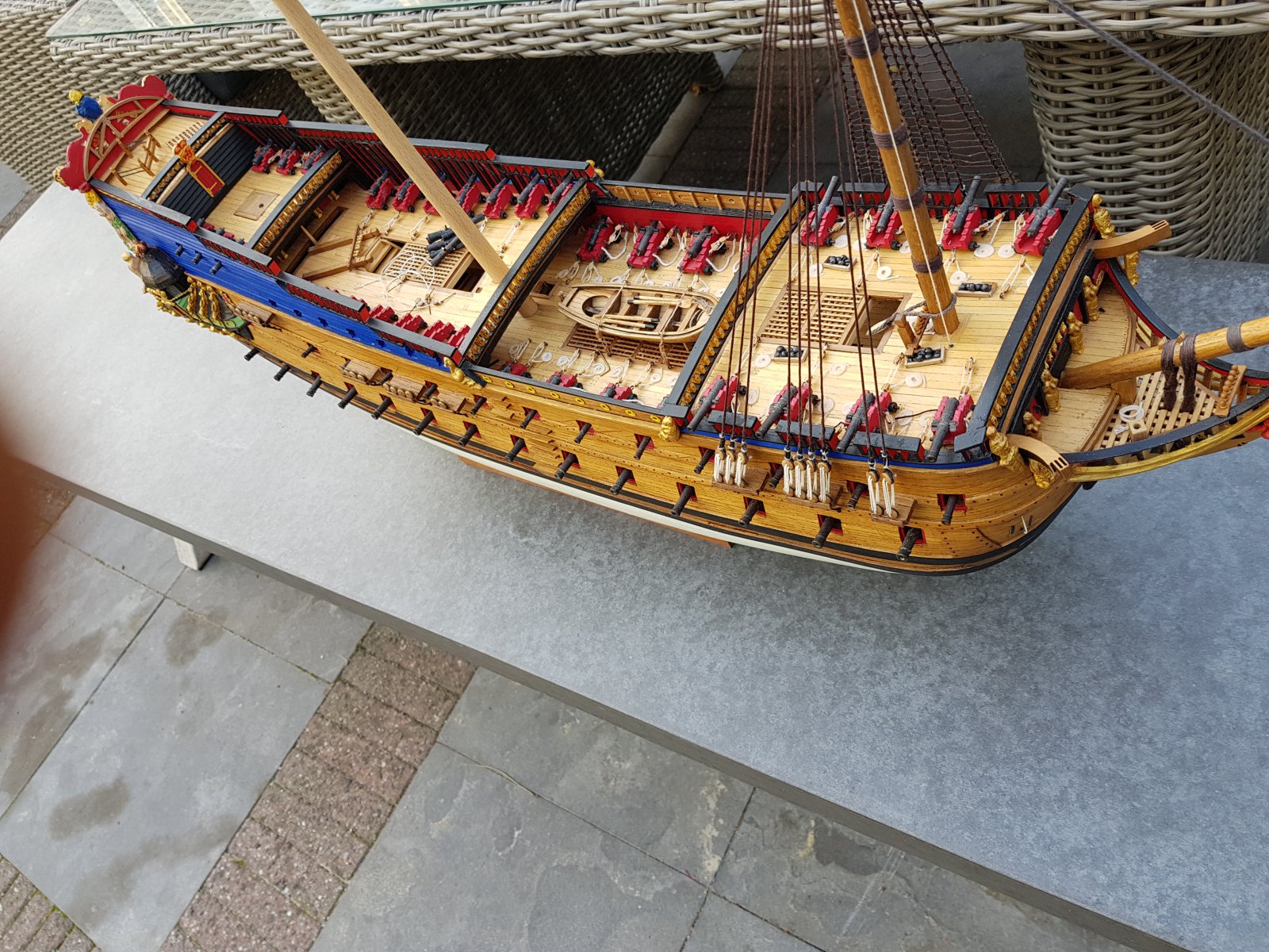

    Ondertussen werk ik nog steeds door aan de dekinrichting. Optuigen van de kanonnen. Er liggen er nog 7 op het dek. Ook al een hoopje takeltjes. Op het hoge den staat het hekwerk om de statietrap te wachten tot de kanonnen zijn opgetuigd. Er ligt nog een losse knecht en een rooster te wachten.. 20190915_181739.jpg

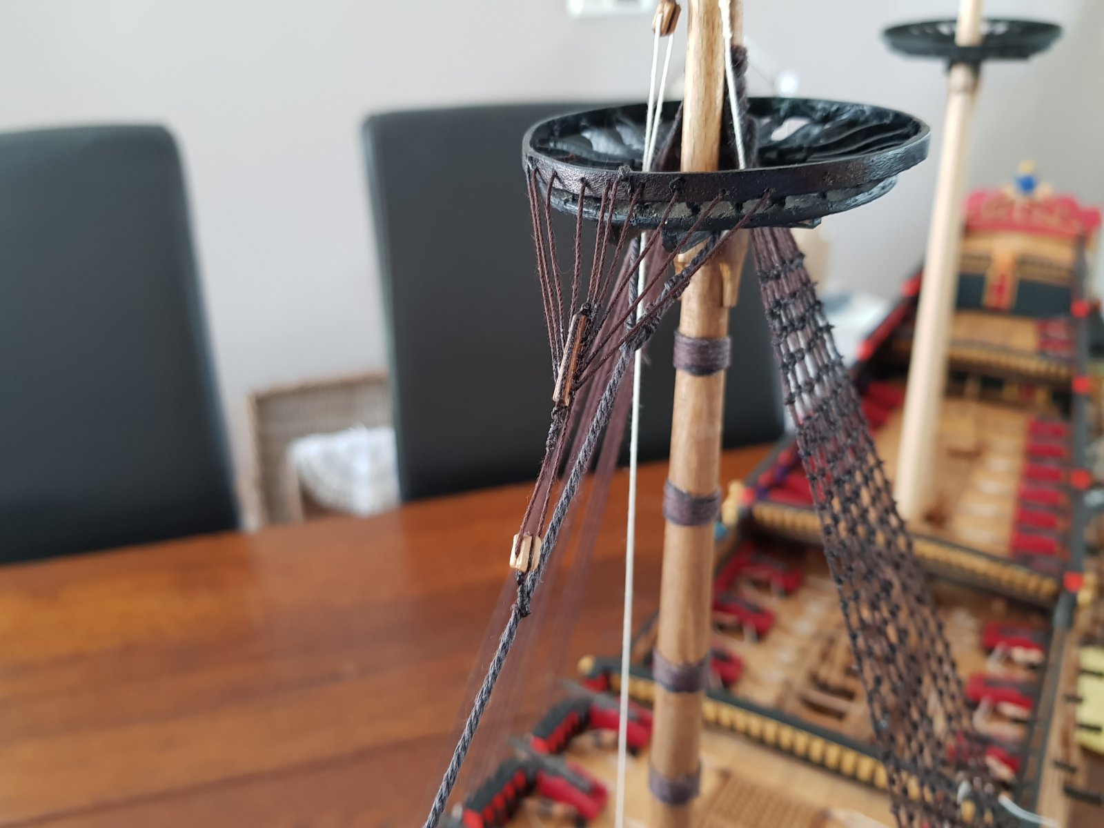

    In mijn vorige post schreef ik over de gemaakte hanepoot met de spinnekop.. deze maakte ik eerst.... deze had ik dus ook weer los gepeuterd iets met kleur van touw. Die het vat die vatte hem;) ook ik maak regelmatig iets dubbel.... 20190915_154417.jpg

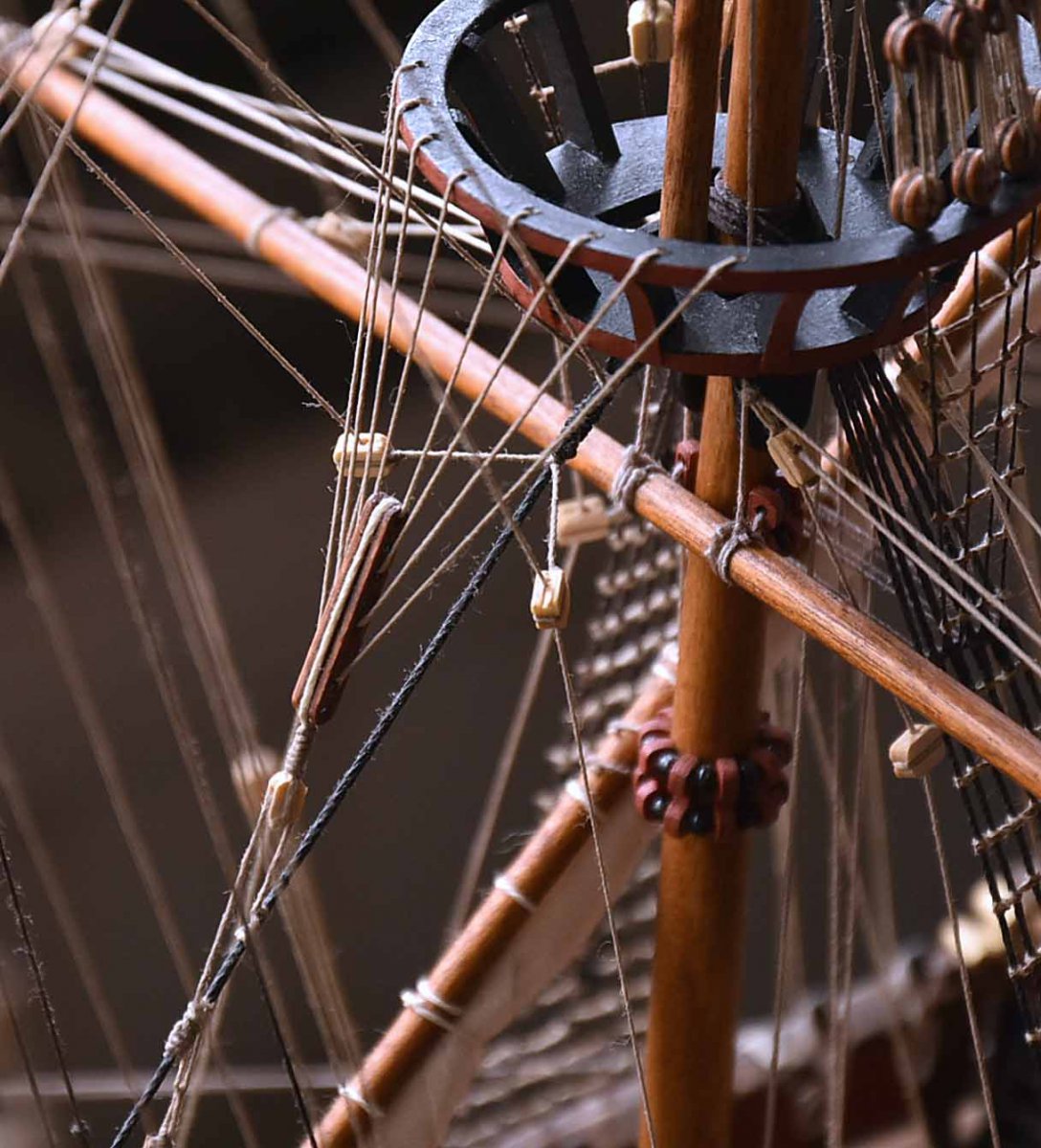

    Ik weet wel, het is al vaak besproken, maar is het niet een beetje een 'regel' dat het staand want donker van kleur moet zijn in verband met het teren en het lopend want licht van kleur? Takelgaren wat helder wit is, dat past volgens mij ook niet echt op dit soort schepen, maar gewoon blank garen, dus de 'echte' kleur van hennep, sisal of manilla vind ik persoonlijk nog het beste passen voor het lopend want, zie plaatje, JPG_7818_4031_bewerkt-1.jpg De hanen-poten vallen naar mijn mening ook onder het lopend want, dus zouden ze dan eigenlijk niet blank moeten zijn i.p.v. donker bruin? Hetgeen natuurlijk ook geld voor de rest van het lopend want... En Hans, dit is geen kritiek op je werk hoor, want dat ziet er allemaal wel super goed uit:thumbsup:
    Zelf gebruik ik zonder uitzondering altijd blank takelgaren (dus ook niet wit, als dat in het pakket zit vervang ik het) voor al het lopend want, hetgeen toch een wat meer natuurlijke uitstraling geeft (vind ik)

    Het klopt inderdaad dat er de regel is, dat het lopende part wit ( lichter van kleur ) en niet geteerd was. In het bericht met de laatst genoemde afbeelding liet ik eigenlijk zien hoe het niet moest. Dit had ik in eerste instantie zo gemaakt. Ik realiseerde me later dat dit niet de juiste kleur touw had. Zoals aangegeven in post 1039 had ik dit aangepast in een witte kleur en is dit dus de definitieve uitvoering geworden.
    Het is inderdaad zo dat Kolderstok wit draad en bruin draad levert in het pakket. Dan is er de keuze ( als je dit niets vind ) het touw te vervangen voor mogelijk een realistische kleur.
    Eerlijk gezegd heb ik me dat niet gerealiseerd wanneer iets in een sisal-kleur mooier uit kan pakken. Dit wordt een dingetje misschien voor mijn volgende schip waar ik me deze vraag weer zal gaan stellen.
    Voor nu vind ik het prima. Het aanpassen van alle kleur voor touwen gaat me op dit moment een beetje te ver en ik neem hier zeker genoegen mee.
    Ik vindt dit dan ook zeker geen kritiek hoor. Maar dan ook absoluut niet en vindt het prima dat je dit aangeeft zodat iedereen weer een idee heeft iets mooier te gaan bouwen.
    @Stephan Kertész Het betreft hier een katoendraad.

    Het takelgaren wat ik gebruik is van de fabrikant Amati en is een natuurlijke vezel, waarschijnlijk gemaakt van hennep. Bijkomend voordeel is dat dit garen nagenoeg niet pluist. Voor de weeflijnen van het want gebruik ik 100% katoen, wat gewoon te koop is bij bijvoorbeeld de Hema en is gewoon wit. Dit katoen breng ik op kleur met dunne walnoot beits, zodat het er wat doorleeft uitziet (even laten zwemmen in de slappe thee geeft ook een mooi effect). Katoen heeft als voordeel dat je de mastworpjes mooi strak kunt aantrekken waardoor de knopen niet gaan overheersen (hetgeen vaak te zien is na het knopen van de weeflijntjes). Verder is ook best belangrijk dat je het garen niet te dik neemt omdat dan de verhouding met blokken en rondhouten dan niet meer klopt. Bijv. op mijn grotere modellen zoals de Victory, Diana en Sovereign allemaal modellen van 1 meter of nog groter is het dikste garen wat ik gebruik 0,5 mm voor de schoten en halzen van de fok en grootzeil, de rest van het lopend want is allemaal dunner, zoals 0,10; 0,20; 0,25... Het staand want is over het algemeen zwart en soms donker bruin waarbij het dikste draad 1, 25 mm dik is voor de groot-, fokke- en kruisstagen. En de hoofdtouwen van de onderwanten zijn 0,75 dik en de stenge- en bramwanten zijn 0,5 mm dik. Hierdoor krijg je een realistisch beeld wat de tuigage betreft.
    Ook op mijn laatste model, het Statenjacht heb ik al het witte garen vervangen voor mijn eigen garen van Amati. Want helder wit garen is wat mij betreft een tikkie te smetteloos op dit soort modellen:rolleyes:.
    Maar ondanks mijn verhaal, blijf je natuurlijk altijd de Kapitein van je eigen model en moet je gewoon doen wat je zelf mooi vind;)

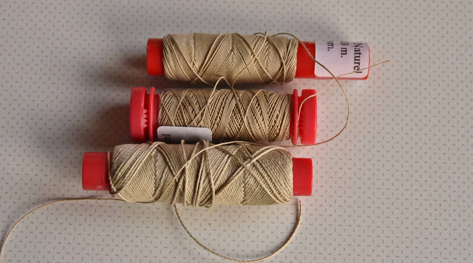

    Kijk Hans zo dacht ik ook altijd maar.....
    Ik ben er inmiddels achter dat in de bouwpaketten het touw niet altijd toereikend is om alles af te werken, en dus touw bijkopen maar, en verdomd als het niet waar is, de juiste kleur is dan net niet te krijgen...:mad::mad:
    De oplossing hiervoor was om bij elke internet bestelling een paar klossen touw van Amati erbij te bestellen, [​IMG] inderdaad deze klosjes die Piet ook heeft dus, in diverse maten en goed op kleur. Op het moment dat je iets besteld betaal je toch de verzendkosten en als je hier wat touw aan toevoegd is dit qua prijs best wel te doen...…….
    Inmiddels heb ik dus een aardig voorraadje liggen en zit er wel dezelfde kleur op mijn bootje;);)

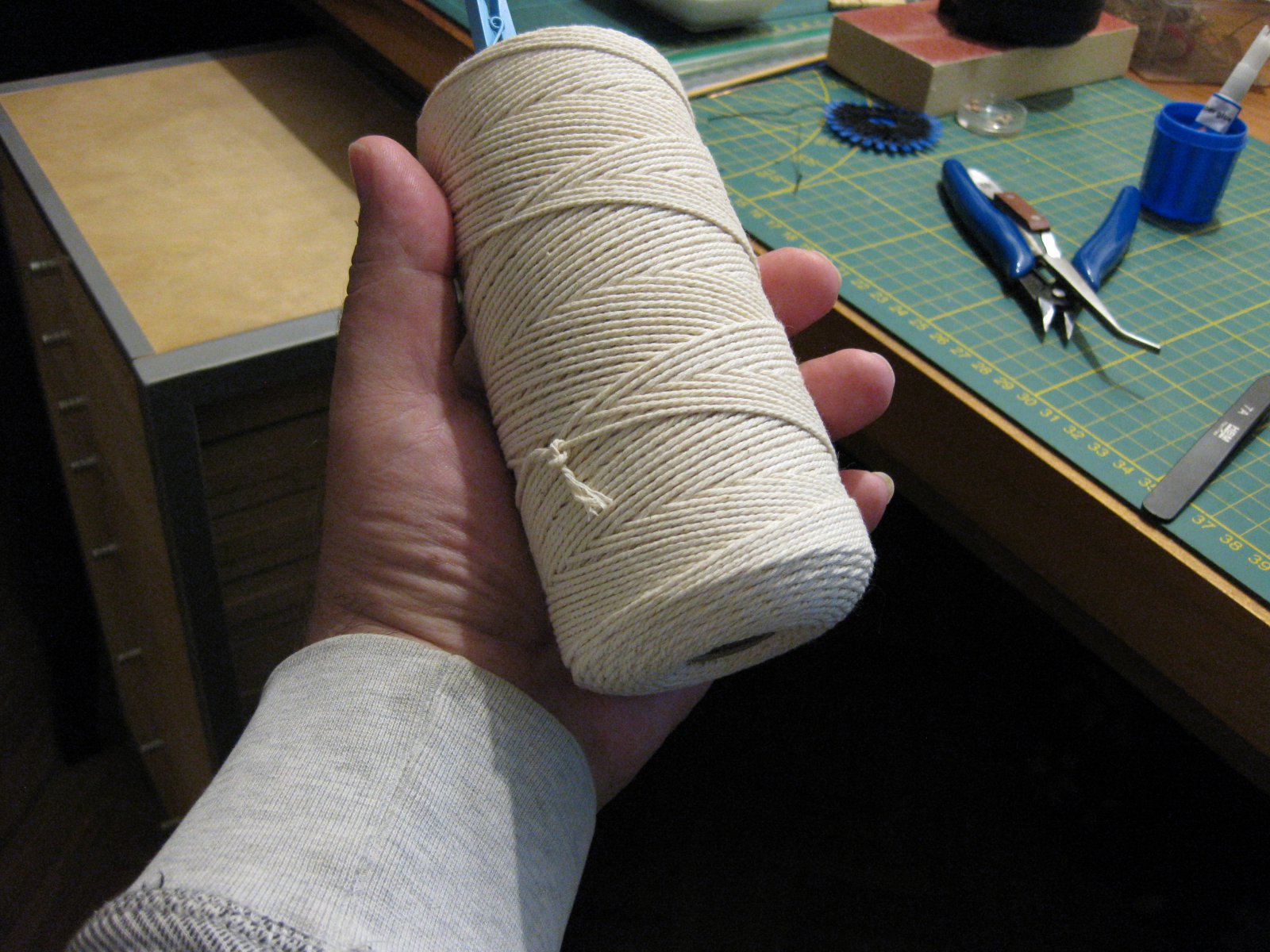

    Bedankt voor de duidelijke uitleg. Ja ik baal ook van die Nederlandse verzendkosten. Dan maar weer China. Gemiddelde levertijd is nu 2 weken. Maar daar moet je oppassen een klosje garen kan erg groot uitvallen.
    IMG_0024[1].JPG Maar voor 4 euro ga ik niet klagen. 100% katoen 1mm (3x6 draden) Kan het altijd dunner maken.
    @pietsan jouw advies sla ik zeker op, hier is weinig over terug te vinden in de boeken.

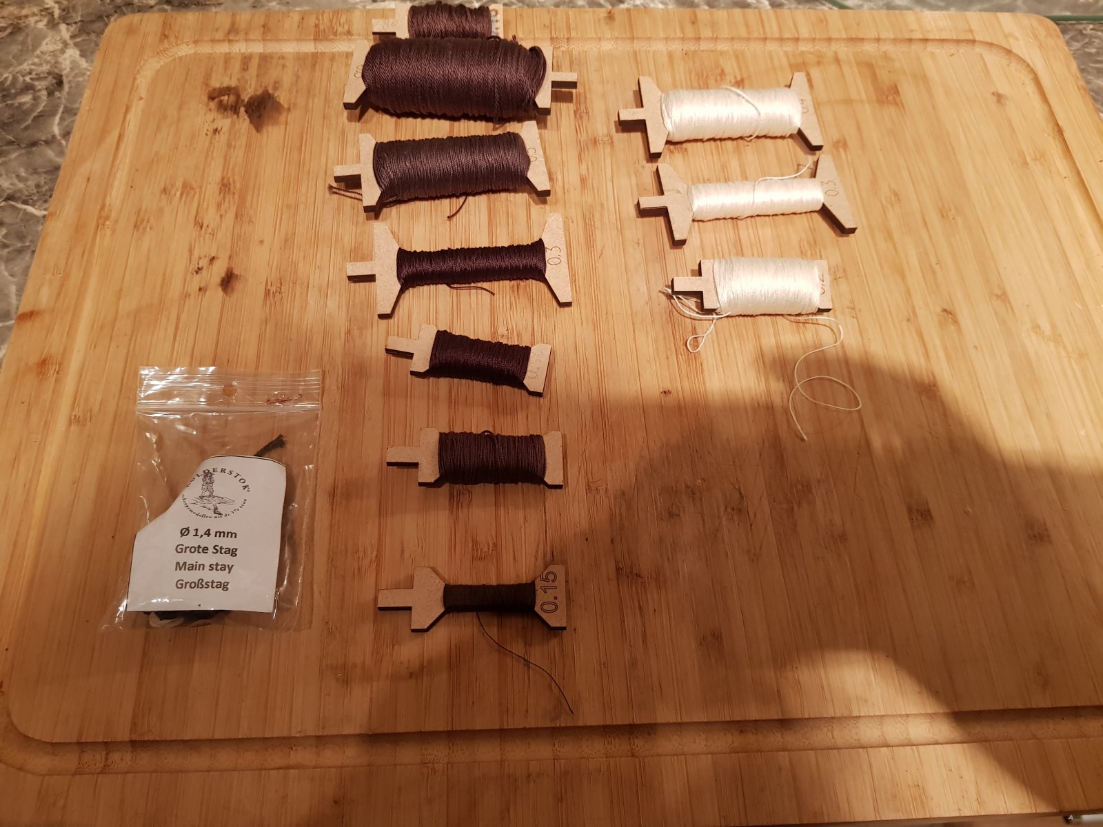

    Mijn touwslager leverde mij een mooie partij touw. Variërend van dikte in bruin 1.4 tot 0.15. In crème 0.4 tot 0.2. De keuze is dus reuze:thumbsup: Over deze bruinkleur of crèmekleur valt te discusieren maar mij bevalt het wel. Het creme mag inderdaad meer sisal zijn maar ervaar ik niet als storend.
    Ik hoef dus de deur niet meer uit voor een bestelling of online mijn ding te vinden;)
    Maar ik snap best wat jullie bedoelen . Het is altijd een boeiende discussie door alle verslagen heen welke dikten van touw waar en hoe gebruikt worden.
    Daar is veel van te zeggen wat realistisch is en welk touw je gebruikt. Natuurlijk kan ik het touw van amati aanraden. Hier heb ik ook wel het nodige klosje van weg geknoopt.
    Denk alleen al aan wat er geschreven is over dikte van weeflijnen en over geteerd of niet. Conclusie is dat Hollandse schepen geteerde weeflijnen had.
    Ik kijk zeker of een dikte passend is voor waar het bedoeld is.
    Maar gelukkig staat overal aangegeven op tekening welke dikten en kleuren toegepast worden.
    En ik kan me daar tot nu toe prima in vinden en pas dat touw dus ook consequent toe.
    Ik heb tot nu toe nog niet het idee dat ik onrealistisch bezig ben. Maar zeker! Het gevaar bestaat snel dat dikten niet kloppen.
    Waar ik me wel steeds op toeleg is om geen dikke stroppen boven bijvoorbeeld jufferblokken te knopen omdat ik dit als storend ervaar
    Lukt me dit overal even mooi?:( zeker niet! Maar ik probeer op mijn manier dit netjes te maken.
    En natuurlijk vraag ik jullie kritisch mijn tuigage te volgen. En zijn tips meer dan welkom. Ook als ik iets niet mooi of totaal verkeerd maak hoor ik dat graag!
    Samen maken we steeds mooiere modellen om te durven kritisch te zijn. Ik denk dat er best wel eens op een leuk knop gedrukt wordt terwijl men denkt tjonge... dat kan mooier. En op dat moment hoor ik dit toch echt liever. Zelfs als je zegt.. Hans wat je nu laat zien is afschuwelijko_O

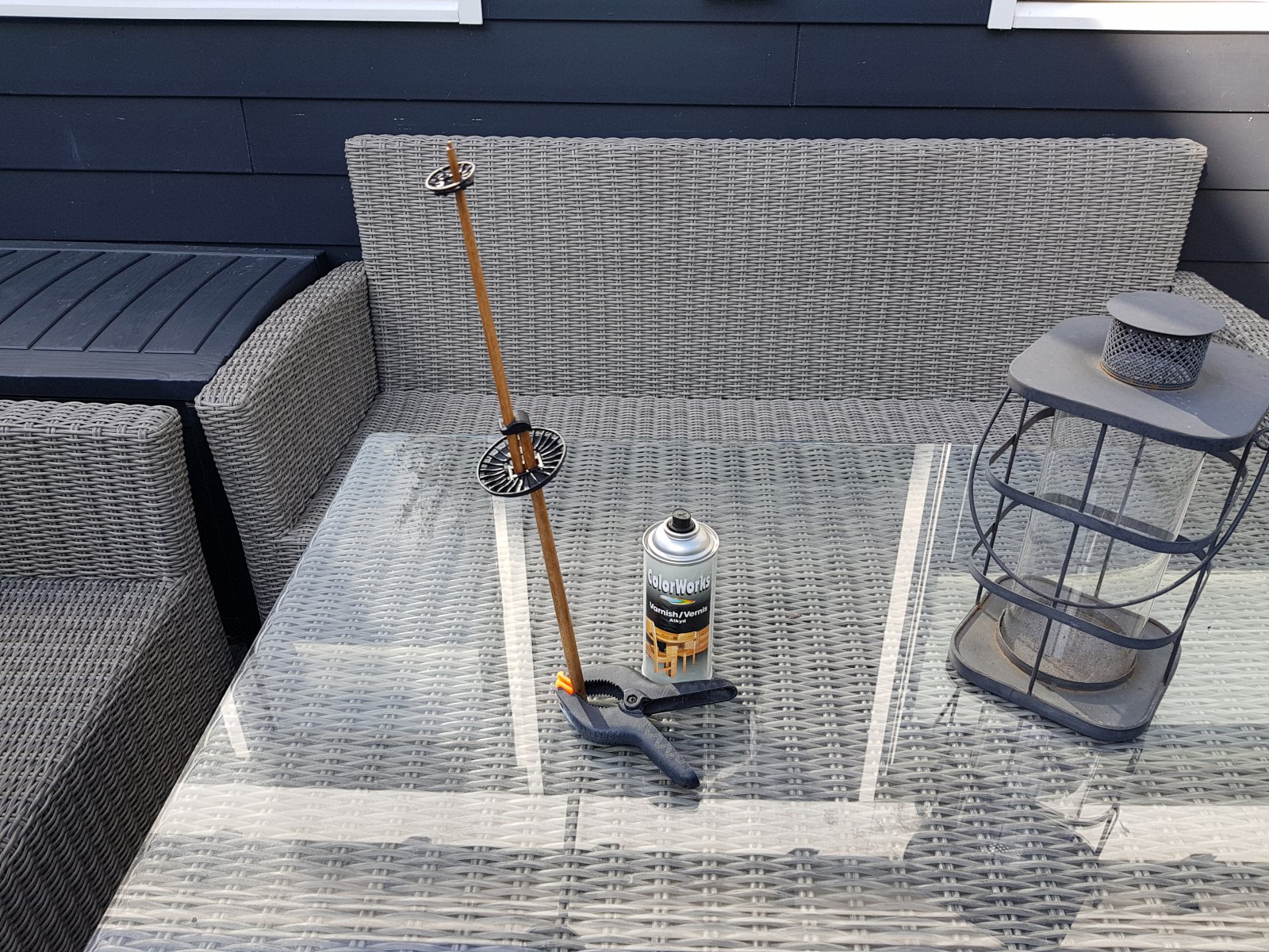

    De grote mast is in een waterbeits gezet en zojuist voorzien van de lak. Mooie dag om te laten drogen nu. Straks komen de woelingen er op. Eerst de dekinrichting helemaal klaarmaken en dan kan dit gedeelte van de mast worden geplaatst.
