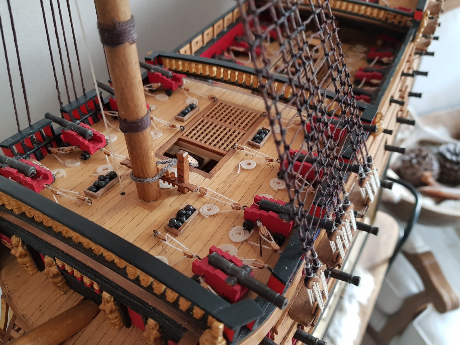

    Tussendoor zijn er bakken met kogels geplaatst op het bakdek. Door de lage verschansing staan ze op het dek.

    Begint er gevaarlijk uit te zien Hans:)
    Maar al met al raakt het dek weer lekker gevuld.

    Het ziet er allemaal best indrukwekkend uit. Maar eeeh zijn die kogels in de bakken niet een beetje te groot voor deze kanons? Op het oog te zien zullen ze niet in de loop kunnen.
    Iets kleinere kogels zou denk ik beter geweest zijn.

    Yep. Ik naar de viswinkel voor visloodjes... en dit waren de kleinste Maar inderdaad..... eigenlijk geen potje zo te zien. Vandaar dat de kogelbak wel goed is qua grootte maar de kogels niet naast elkaar passen. Maar ik kom vast nog wel iets van juiste kogellagers tegen.

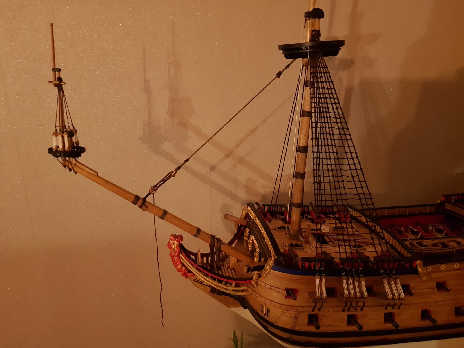

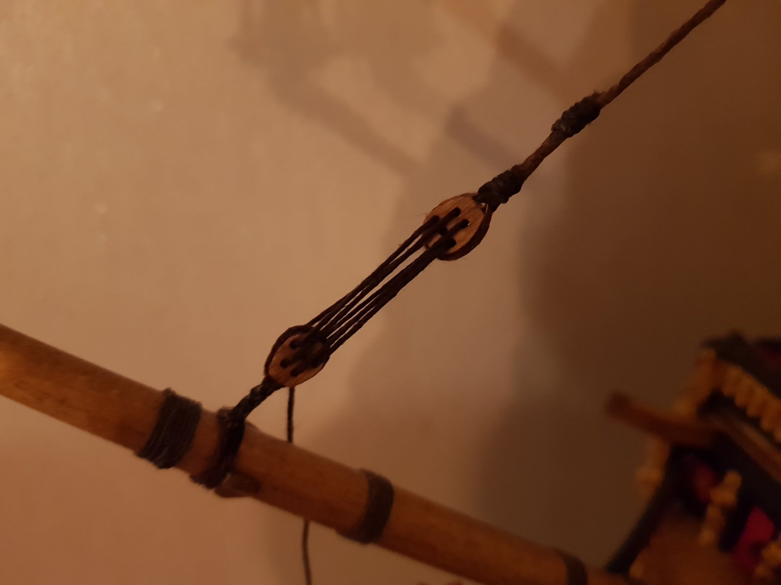

    20190907_221034.jpg 20190907_221158.jpg 20190907_223358.jpg Vanavond de fokkestag gemaakt. Deze valt over alle lussen van de wanttouwen kompleet met lus en de muis.. De stag werd met een strop om de boegspriet geknoopt.
    De foto's spreken voor zich.

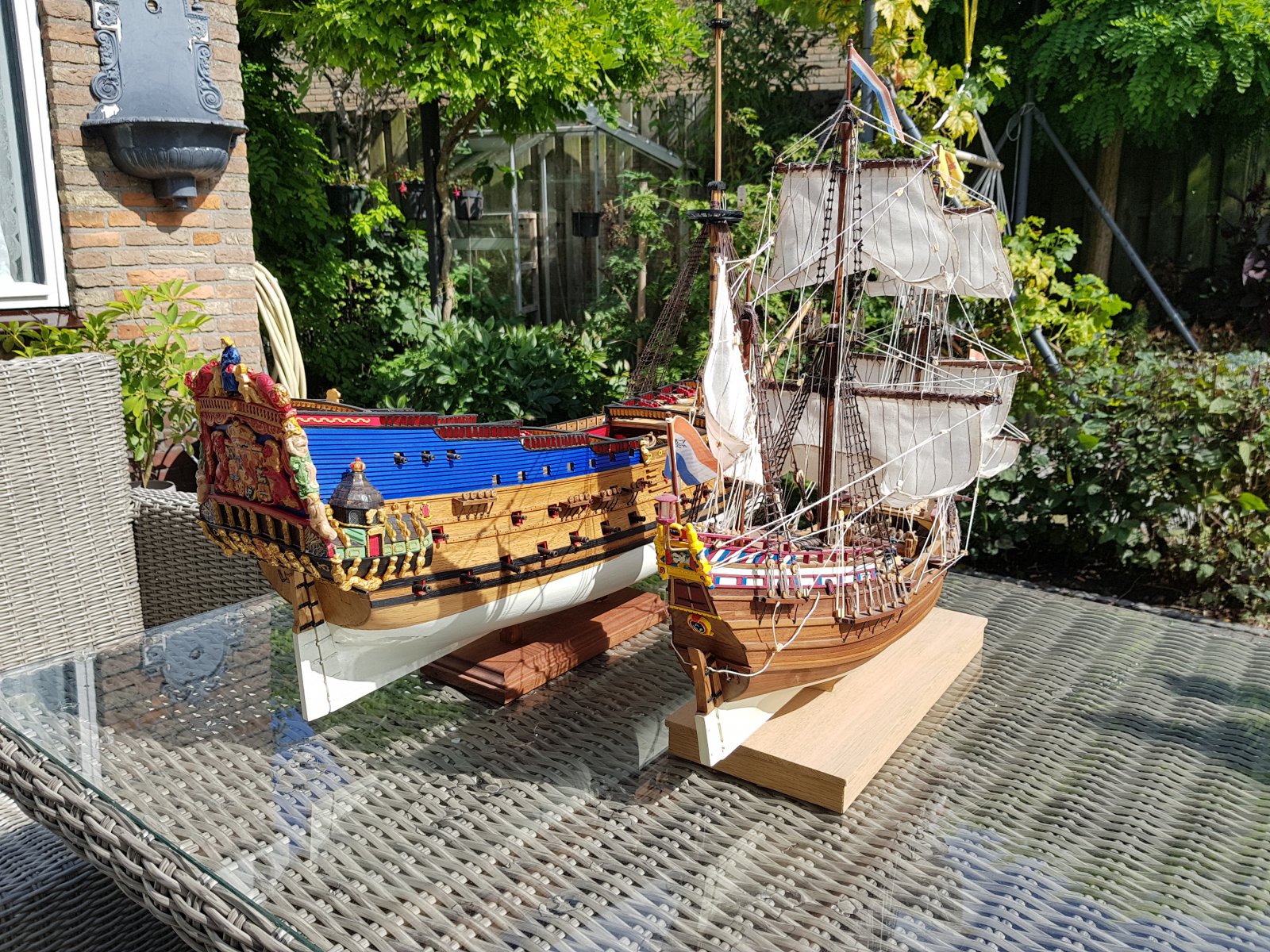

    Ik heb mijn schepen niet in vitrines staan. En in dit geval moest het schip Duyfken even goed gereinigd worden.. kon het even niet laten om haar naast de 7P te fotograferen.

    Een heel mooi plaatje Hans.:):)

    Lijkt op het kleine zusje naast haar grote broer:rofl::rofl:
    Mooie foto Hans

    In het zonlicht komen de kleuren pas echt tot hun recht

    Begint al een hele vloot te worden :D

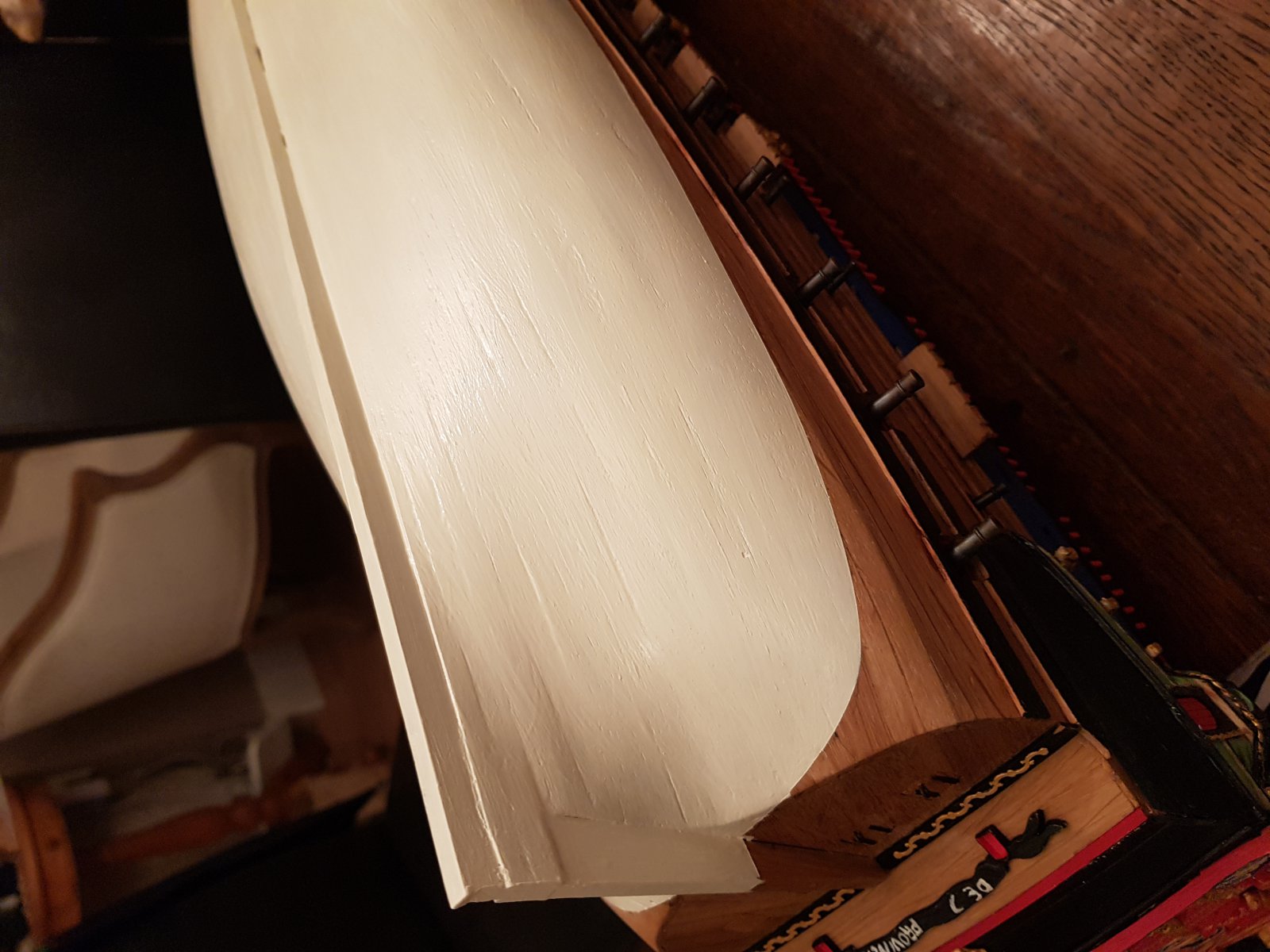

    Ook het "witten" van de onderwaterlijn is een dingetje. Je doet stinkend je best om mooi strak te beplanken in het prachtige eiken. Vervolgens verf je de boel onder. Dat was best even slikken voor mij. Een ander laat de romp wel prachtig zien in de mooie houtsoorten. Weer een ander bekoperd de romp bij de Engelse schepen.

    Je schip (schepen zijne er gelikt uit, dat is gewoon prachtig! En tja dat witten of bekoperen, zelf vind ik het zonde als je mooi hout hebt . Net als met een mooie kast die dan in de witsel wordt gezet over een paar 100 jaar zeggen ze misschien " ze hebben allemaal witte chemische verf of koperen plaatjes op dat mooie zeldzame eikenhout gezet" :D Wie zal het zeggen.

    Ja dat wit zou ik ook niet doen, kopere plaatjes okee maar de boel wit kalken. Nee, dat is ook bedoeld om de boten te beschermen tegen het water of zo en deze gaan allemaal in het droogdok. Maar indien de lijnen strak zijn gemaakt dan is het wit niet altijd een slecht idee. En bij de kleurrijke bovenkant misstaat het niet moet ik zeggen, ik vind het zelfs heel mooi. Ook mooi strak.
    Verftip:
    Wanneer je de onderkant verft, bezuinig niet op de afplaktape. Ga naar een autospuiterij om een rolletje te vragen van die blauwe. Pak ook geen oude tape maar altijd een nieuwe rol. Ik heb vroeger in de autoschadeherstel gezeten en je kan dit verven zonder uitlopers of dat de verf onder de tape kruipt. Verf ook altijd van het plakband af en wees zuinig met de verf op de kwast als je langs het plakband verft (beter 10 keer strijken dan een dikke klodder die door de capillaire werking eronder gezogen wordt of in het hoekje getrokken dat ontstaat tussen het randje van de tape en het oppervlak). Deze tape bijvoorbeeld https://www.autoschadeshop.nl/index.../finixa-fine-line-tape-blauw-9mm-x-33m-detail erg dun en flexibel met een goede plaklaag (er is nog smallere tape van 4 mm). Hoe dunner de tape hoe beter de overgang tussen hout en verf. Is dit randje toch naar jouw gevoel te dik, dan kan je dit polijsten mits je vooraf de romp al in de blanke lak had gezet. Maar als je de juiste tape hebt gebruikt en je bent zuinig met verf op de kwast geweest of je hebt de verf gespoten dan zie je de overgang nauwelijks.

    Klopt.. ook ik was bij de autospuiter geweest. Thx voor de uitleg hierboven;)

    Mooi strak ;) En het overgangsrandje zie je bijna niet, je moet het weten. Heel mooi gedaan. top
