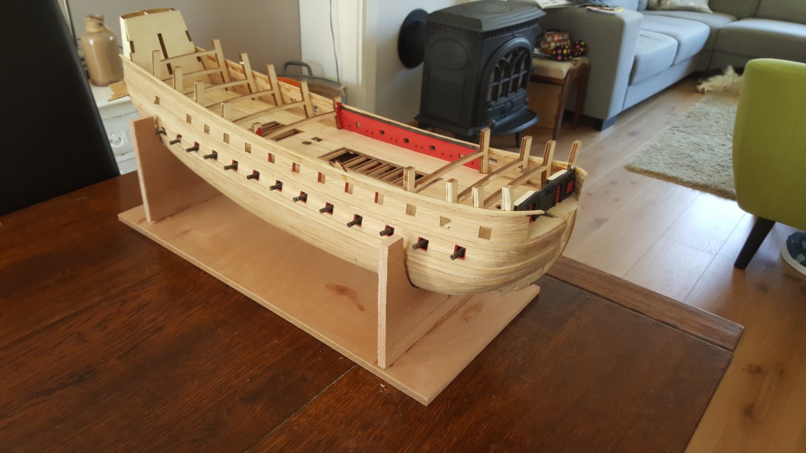

Ik ben nieuw hier. Ik ben begonnen aan de 7 Provinciën en heb al veel opgestoken van dit bouwverslag. Mijn vraag is: hoe maak je een goede standaard voor de 7 Provinciën. Kan iemand een foto laten zien van een goed voorbeeld?
Martin welkom op dit forum en gefeliciteerd met je prachtig bouwpakket.

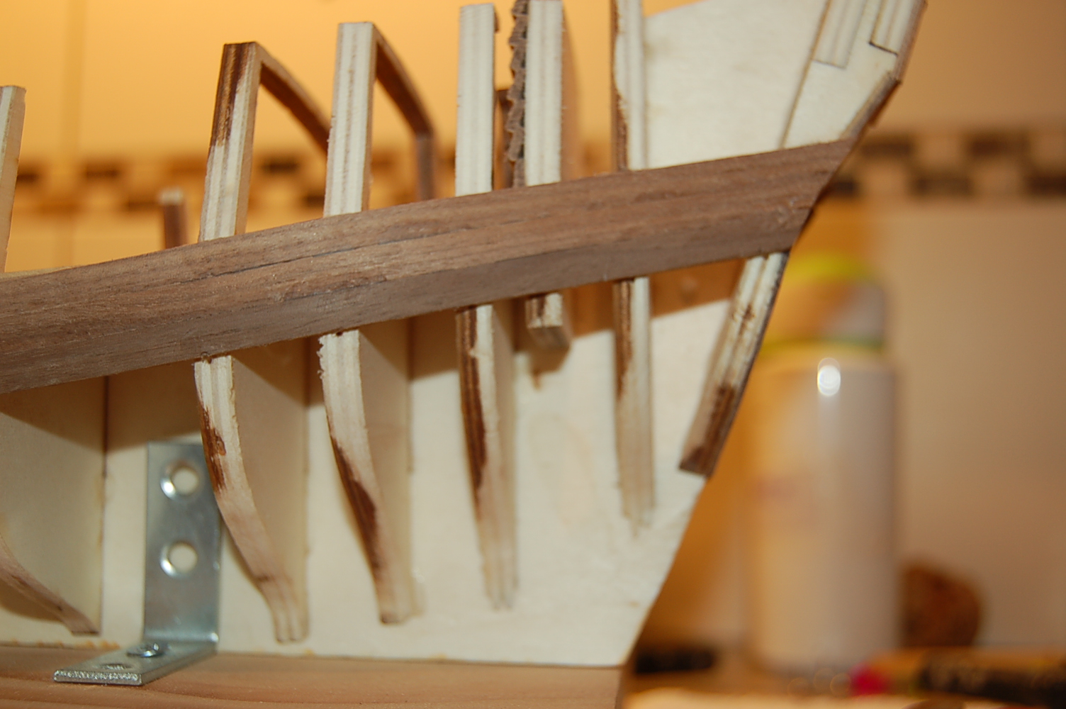

Het is niet moeilijk een goede standaard te maken. Het is de bedoeling dat een bouwplank er voor zorgt dat de kiel tijdens het bouwen mooi recht blijft en de spanten er haaks worden opgelijmd.
Ik had gewoon een mooi dik stuk multiplex genomen en hier de kiel op afgetekend in een kaarsrechte lijn. Tegen deze lijn werden tussen de spanten stoel-hoekjes gezet waar de valse kiel klemmend tussen paste. zodoende heb je een basis waarbij de kiel altijd recht blijft.
Je kan dan ook vrij gemakkelijk je dekken er mooi op lijmen. Er is tevens een werkwijze met legosteentjes om haaks de spanten er op te lijmen. Dit hulpmiddel gebruikte ik tot de romp bijna gesloten was met de huidgangen. Nadat de romp gesloten was maakte ik weer een andere mal waar de romp klemmend in heeft gehangen. lees dit verslag maar even terug dan kom je die bouwplank wel tegen op mijn foto's

Maar ook levert kolderstok er een standaard bij die je kan gebruiken tijdens je bouw.. Maar ik realiseer me nu.. Bedoel je de uiteindelijke sierstandaard voor als je schip helemaal klaar is? in dat geval levert Kolderstok die ook. Uiteindelijk moet deze, als ik helemaal klaar ben met bouwen er ook onder komen:thumbsup:

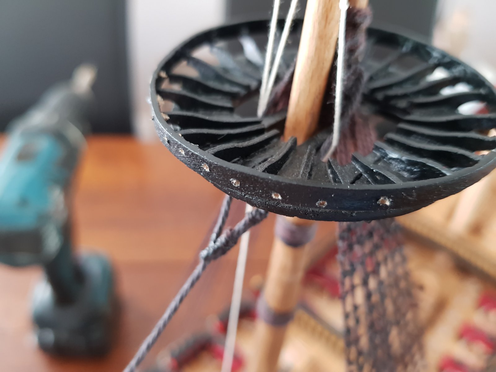

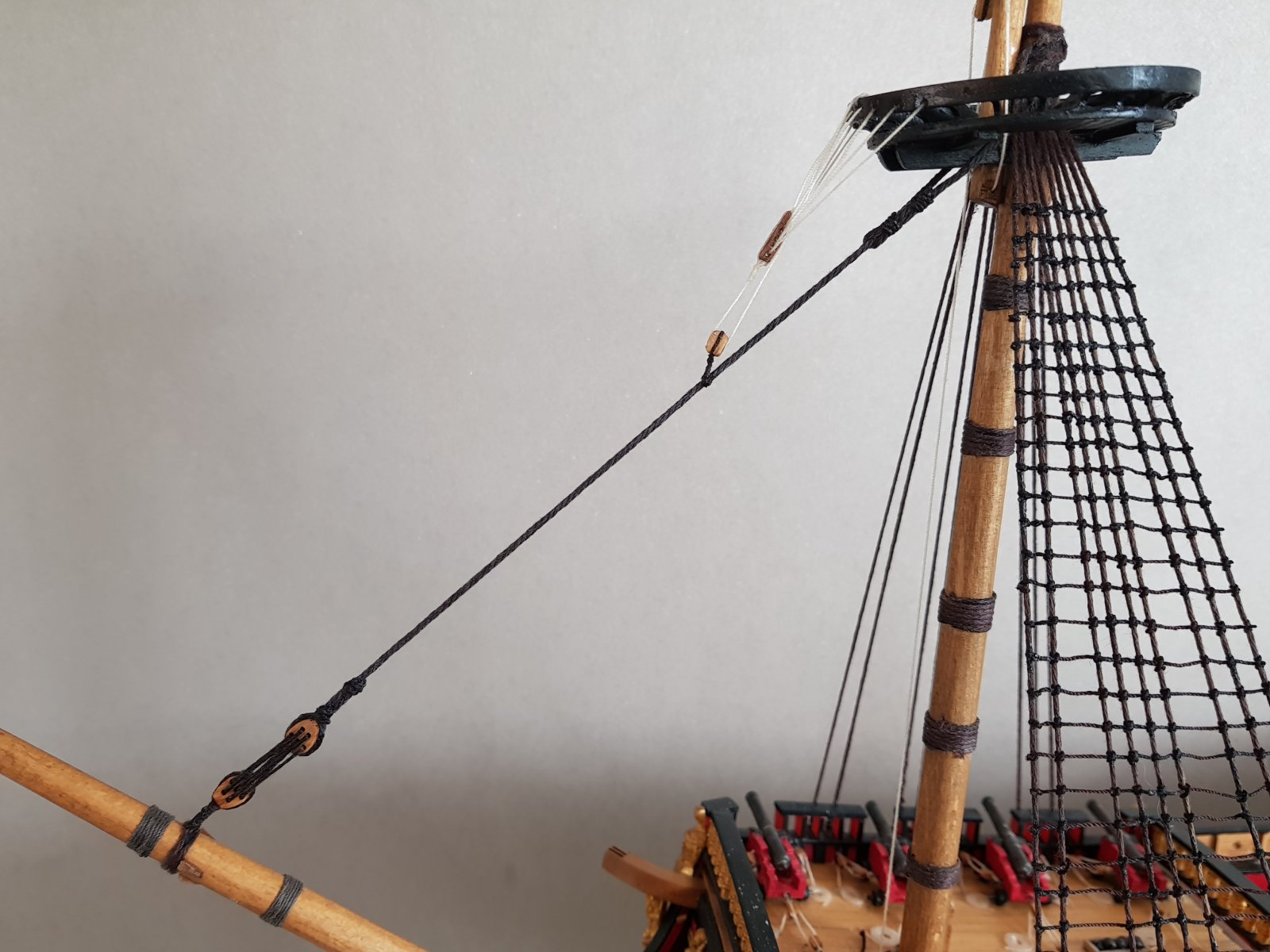

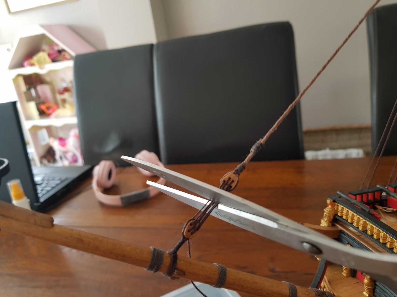

Iets klopte er niet... Ik had van Kolderstok mooi 1.4 mm touw gekregen voor de stag.. je raad het al in een moment van onachtzaam zijn pakte ik een 1mm touw... Maar! Toen ik beter keek zag in dat deze helemaal niet langs de zaling liep maar er tussen. En dat terwijl ik met het maken van de muis om de positie te bepalen hem al vele malen op de juiste positie had geleid. Maar met het uiteindelijke vast zetten dus niet goed.... Ik heb een klusje vandaag;)
Bijlagen
    148,8 KB · Weergaven: 160

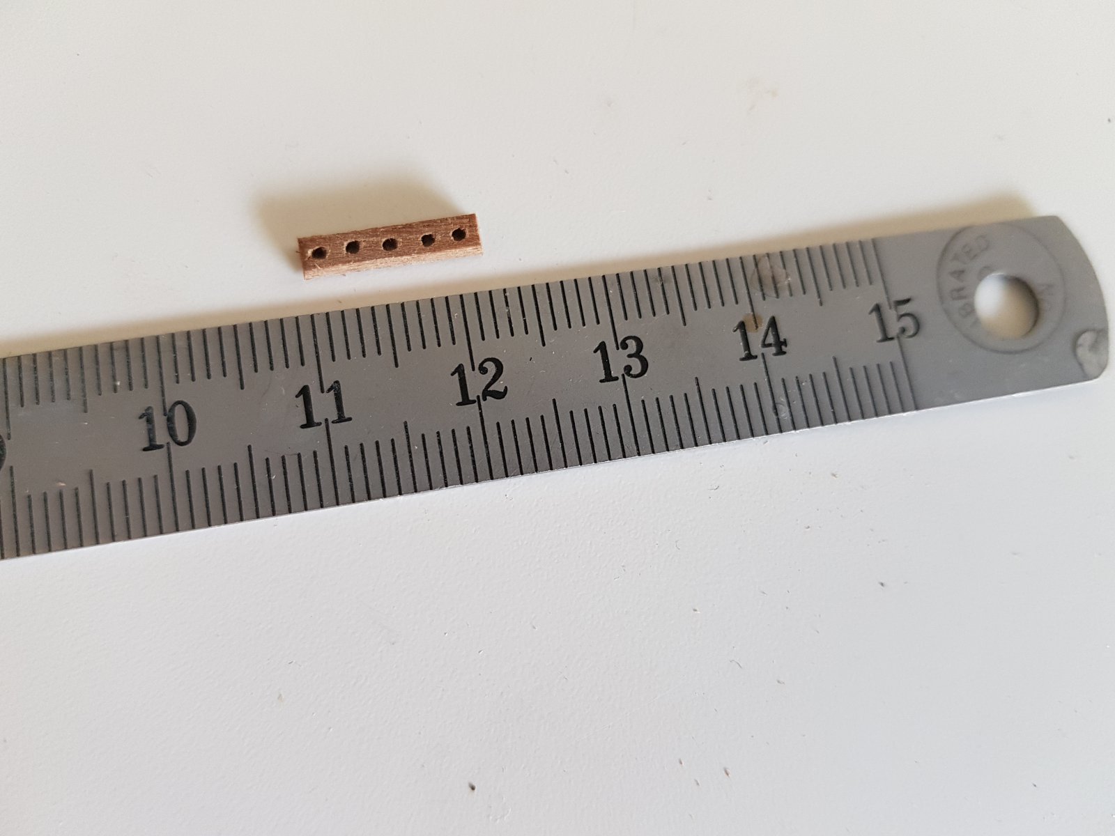

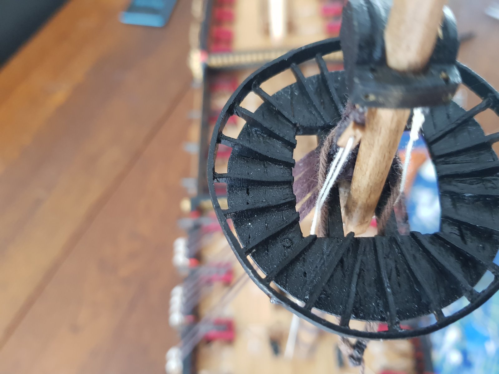

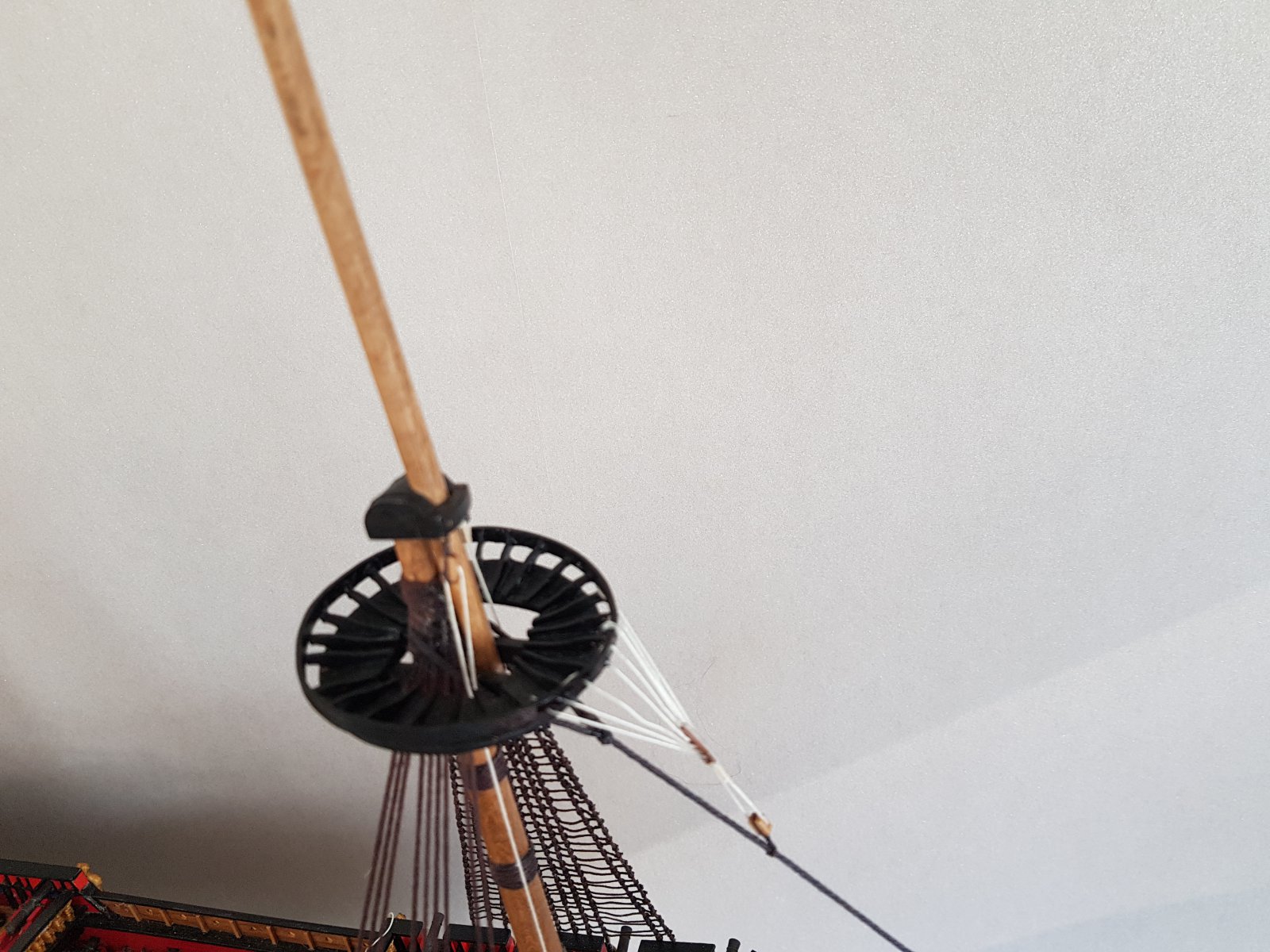

Inmiddels is de stag vervangen. Maar ook de hanepoot met de spinnekop heb ik gelijktijdig gemaakt. Dit begint met een spinnekop van 12mm lengte. Hier heb ik 5 gaatjes in geboord.

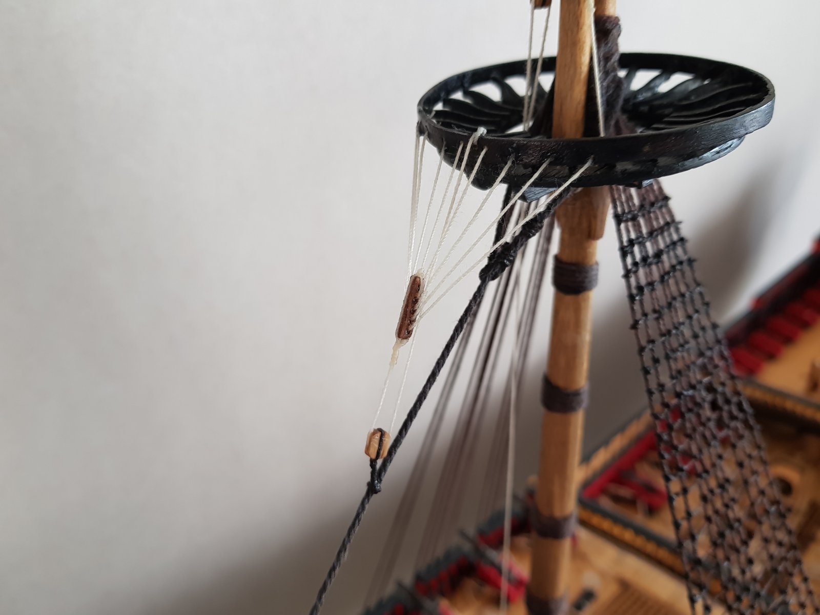

Aan de stag is een 4-1 blok gestropt waarna ik om de spinnekop een 0.3mm touw stropte en door dit 4mm blok haalde en belegde op de ring van de mars. In de marsring zijn gaatjes geboord waardoor een 0.2mm touw loopt.
Dit touw start en wordt geknoopt in het bovenste gat van de spinnekop en via de gaten in de marsring geleid. Foto's spreken weer voor zich denk ik.
