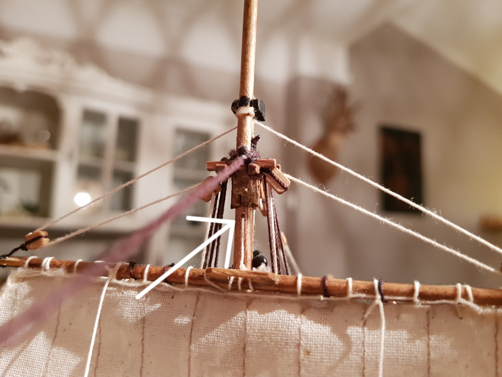

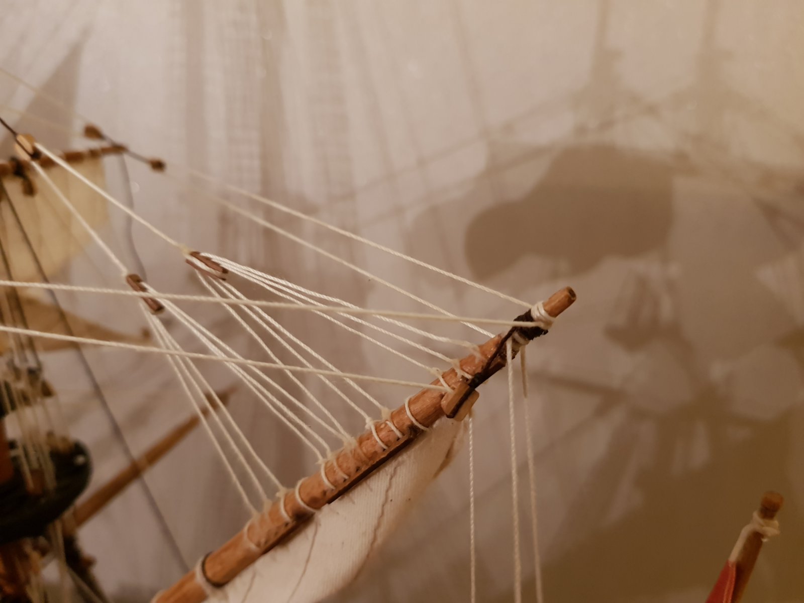

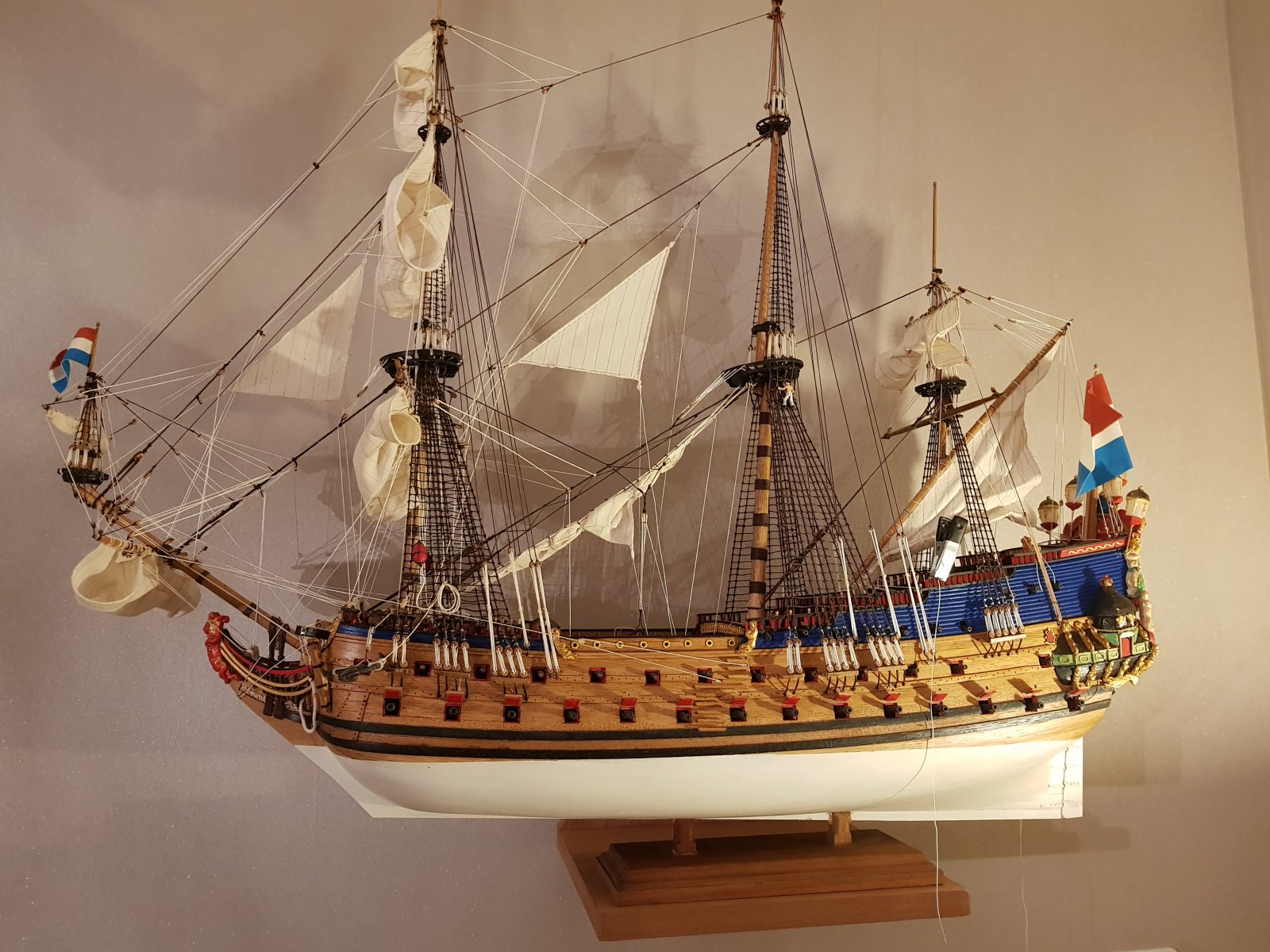

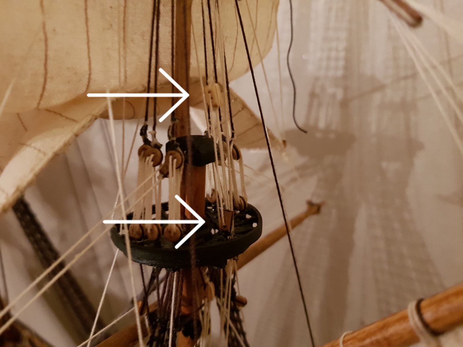

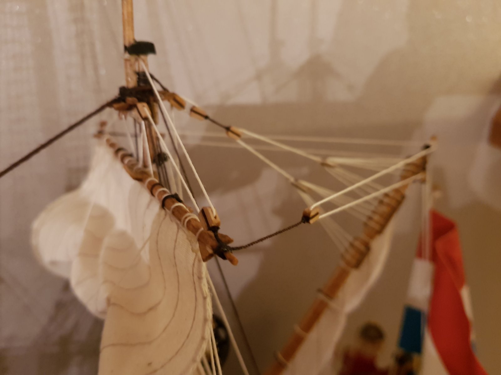

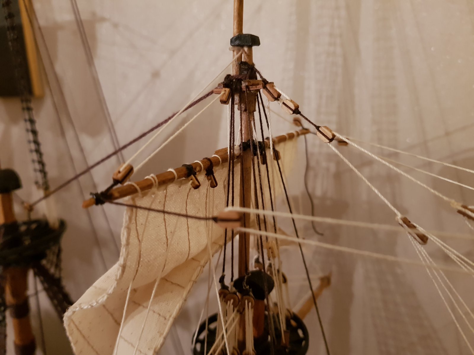

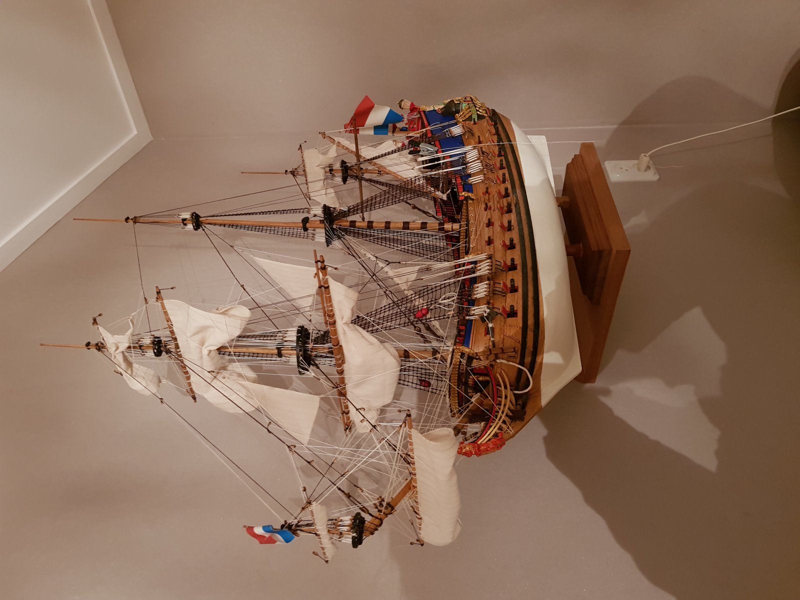

    Dit was een zeil waar ik wat langer over hebt gedaan. ( trouwerij op komst)
    Het z.g.n Kruiszeil. De reep waar de ra aan hangt gaat door een gat in de steng. In werkelijkheid zit daar een schijf uiteraard.
    Hierdoor kwam de reep aan de andere zijde boven de mars en eindigde in een 4-1 blok. Dit blok heb ik voorzien van een extra gat waar de reep aan geknoopt zit. Aan de onderzijde van dit blok kwam het begin van de talie. Deze loopt door een 4-1 blok welke aan de mars is vastgezet.
    Hierna waren de toppenanten weer aan de beurt. Ze starten weer met een strop net onder het ezelshoofd en gaan door blokken aan de zalingen naar een korvijnnagel.
    De brassen gaan naar de top van de bazaansroede. Daar start de draad en gaat door de blokken aan de ra en weer terug naar blokken aan de roede. Vervolgens belegd aan een korvijnnageltje op de railing.
    En zo start ze erbij. Ik probeer natuurlijk klaar te zijn voor de ontmoetingsdag in Hillegom. 20200211_200746.jpg 20200211_194249.jpg
    Pingu57, TIMBERWOLF, Freubelaer en 9 anderen vinden dit leuk.

    :waveWat wordt het toch een pronkstuk
  20. pietsan
    8.213
    Aanvankelijk vond ik de razeilen er wat onnatuurlijk uitzien, maar als ik zo naar de laatste foto zit te staren, dan ziet het er toch wel bijzonder mooi uit. Prachtig werk Hans :wave
