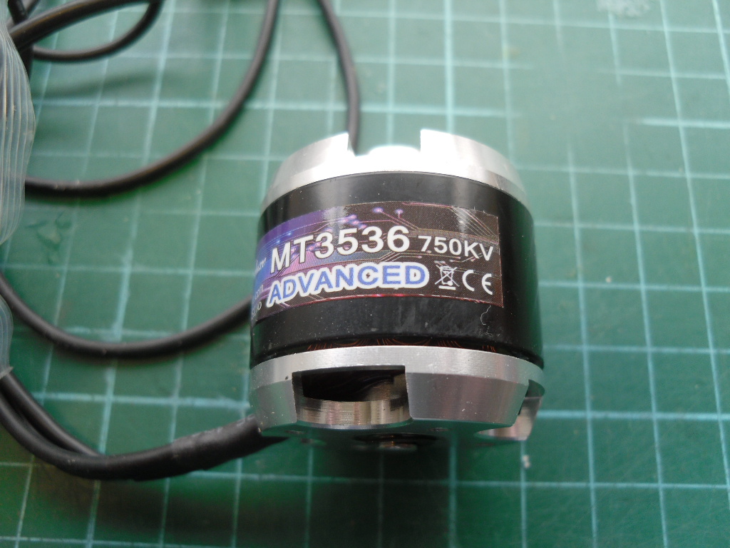

    Ik ben ook bezig met de setup van een S800 .
    Lipo word ook 2x 4S5000.
    Motoren worden de MT 3536 met 750kv , heb ik al hier.
    Prop word de Graupner 12" x 5"
    Regelaar een 30A met simonk
    Landings gestel word intrekbaar . :D
    Gimbal weet ik nog niet, wacht nog wel even tot de eersten brushless op de markt zijn.
    Kamera word een Canon EOS
    Als ik alles heb begin ik wel een bouwverslag, maar duurt nog wel effe , is een boel hobbygeld . :???:
    Mvg Johan

    Mijn motors :[​IMG]
    Mvg Johan

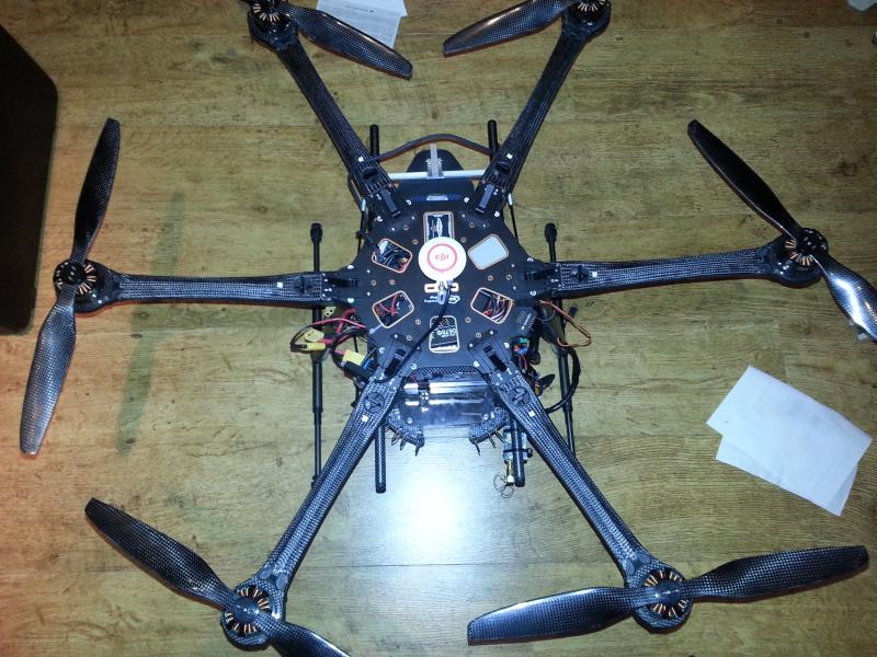

    Tussen de flokken door toch nog even kunnen vliegen.
    Ik ben echt zeer blij met het resultaat. De carbon armen doen hun werk.
    De trilling is zo goed als weg. De zeer kleine trilling die er nog is word goed opgevangen door de wire damper.
    De gain van de skyline moet nog wel een beetje worden bijgesteld. Af en toe is er nog een jitter te zien in de roll.
    Helaas ging het alweer sneeuwen dus dat heb ik niet meer kunnen afstellen.
    Heb dit gefilmd met een Canon 650D met 18-55 kit lens (Helaas niet full HD, ik had de camera niet goed staan )
    Ik heb geen stabelisatie software gebruikt.
    Ook heb ik mijn anti vibiratie plaat (die normaal tussen de camera en de mount zit) niet gebruikt.
    Het kan dus wel met een s800 ;)

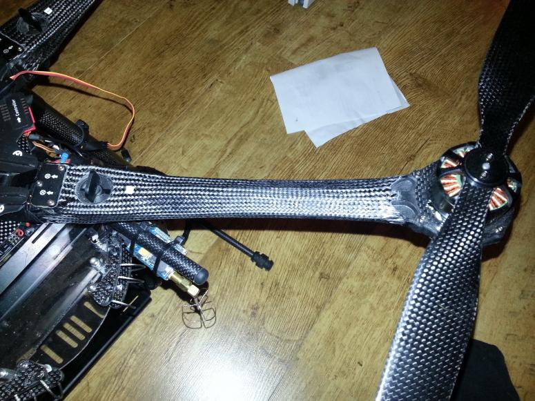

    Hey Tasz,
    ziet er goed uit, heb je fotos van de armen die gemodificeerd zijn ?
  10. Tasz
    Tasz
    Lid geworden:
    10 okt 2011
    Berichten:
    3.548
    Locatie:
    Kudelstaart
    Ja zeker :)
    [​IMG] [​IMG]
  11. payday
    payday
    Lid geworden:
    12 sep 2006
    Berichten:
    201
    Locatie:
    waalwijk
    Netjes gemaakt hoor, mooier dan origineel :)
