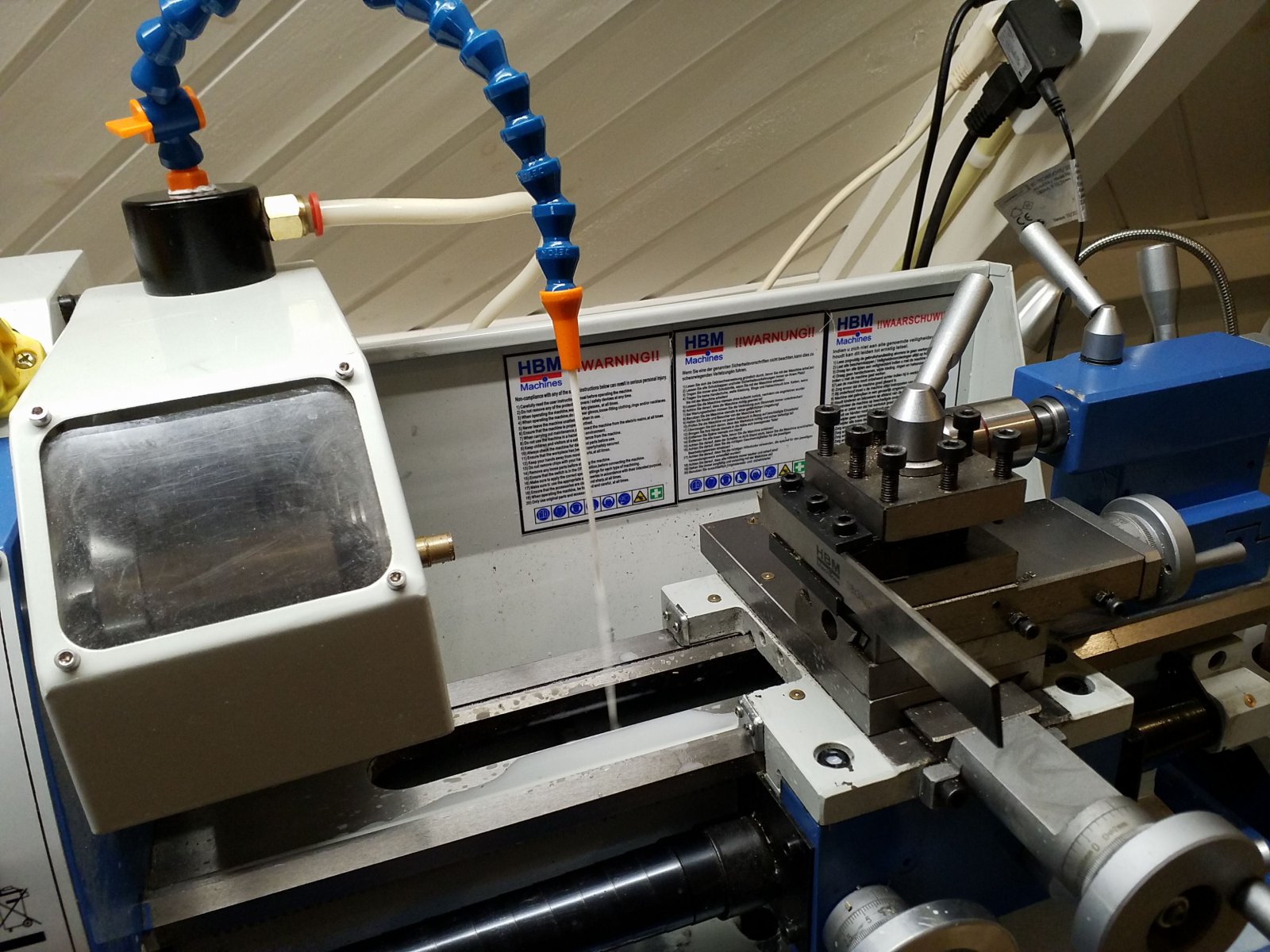

Vandaag mn koel instalatie binnen en getest, werkt prima.
Ook andere doorsteek beitel. https://www.hbm-machines.com/produc...ekhouders/hbm-95-mm-afsteekhouder-met-hss-mes
Moest hem wel stukje lager slijpen omdat ie ruim boven center zat, deze werkt prima :yes:
Grt peter

Hey Peter,
Ik zag eerst die beitelhouder met beitel.
Mooi toch. Mes op centerhoogte slijpen, goed bezig. Maar een kant geslepen, tweede komt nog.
Ik zie je hebt het kraantje ver dicht moeten draaien/knijpen. En toch nog ruim koelmiddel.
Heb je al draaiwerk gemaakt met het zelfde aluminium? Hoe ging het?
En spetterd het koelmiddel ook? Verder zie ik dat het schrobputje goed werkt, loopt prima af.
Veel modelbouwplezier,
Willum
Met alu nog niet geprobeert, straaltje aan achterkant van het te draaien matriaal zetten, anders spettert het nogal
Putje werkt prima.
Grt peter
Peter58,
Da's toch mooi Peter.
Straal staat vrij hoog. Lijkt op wildplassen.
Mogelijk is dichter op het werkstuk een optie.
Nu noch een paar mooie draaibeitels, dan ben je compleet?
Komt allemaal goed.
Willum
Was voor de foto zo hoog lol.
Ja moet ook dichterbij, wel al op staal geprobeert.werkt goed.
Grt peter

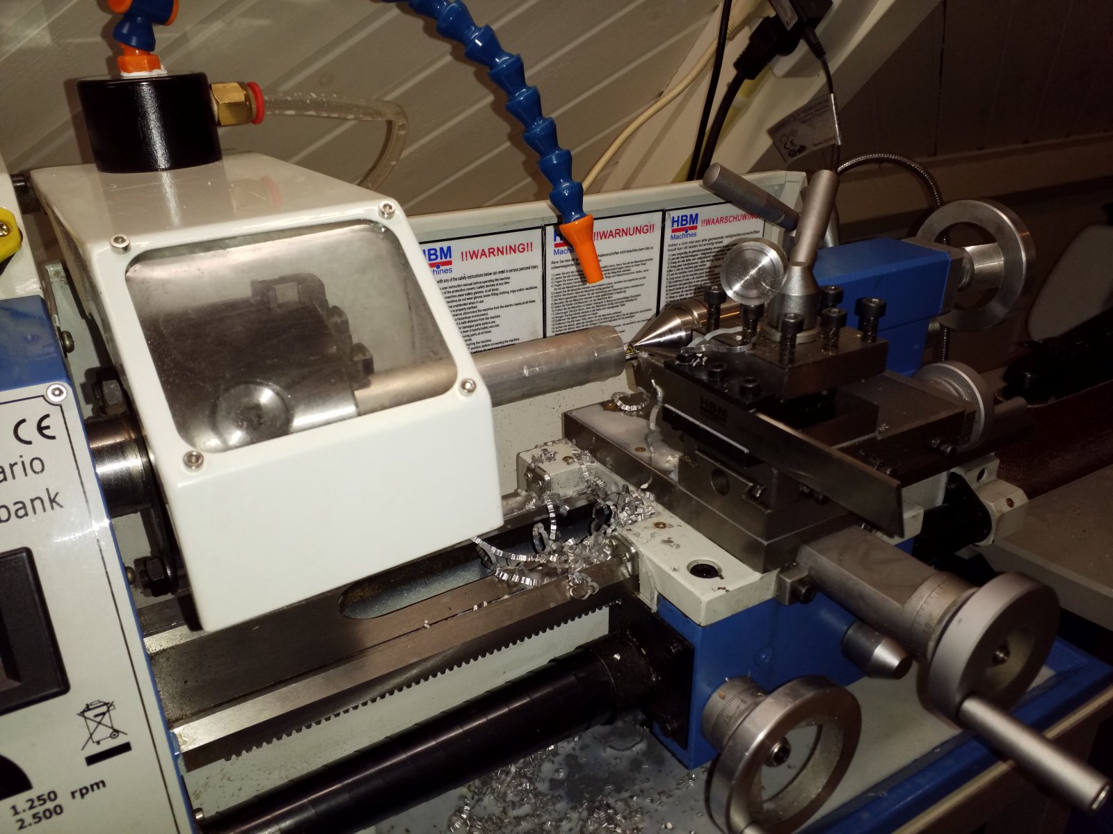

Vandaag proef genomen met nieuwe doorsteek beitel, koeling bij alminium.
Eerst droog, maar na even begon de beitel wat vast te lopen.
Koeling er op gezet en zonder probleem er door :yes:
Alleen het spetteren moet ik iets aan doen.
Kapje maken die dat tegen houd.
Grt peter
Peter,
Geweldig dat het goed gaat.
Kun je tevreden zijn.
Zie wel dat je werkstukmateriaal gevaarlijk ver uit steekt.
Altijd alles zo kort als maar mogelijk inspannen.
Materiaal en ook de beitel.
Steek het ver uit moet je toch iets verzinnen
zoals bijvoorbeeld meedraaiende tegencenter gebruiken.
De hoeveelheid koelwater dat je nodig hebt zou je nog kunnen testen.
Scheelt weer in het gespetter.
