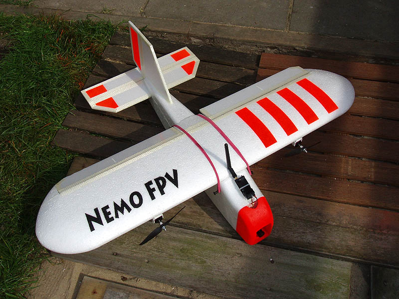

Zo,
We hebben de nemo even opgekalefaterd:mrgreen:.
Sven, die nemo plakken wij wel in mekaar joh! met hulp lukt je dat makkelijk!!!
scheelt je ook weer geld ;) want een arf of rtf kit zal natuurlijk wel duurder zijn t.o.v de nemo los en alles verder los ;) (tijd = geld)

Goed voorbeeld doet goed volgen dus ook maar even in een verloren half uurtje m'n Nemo opgeleukt :mrgreen:
