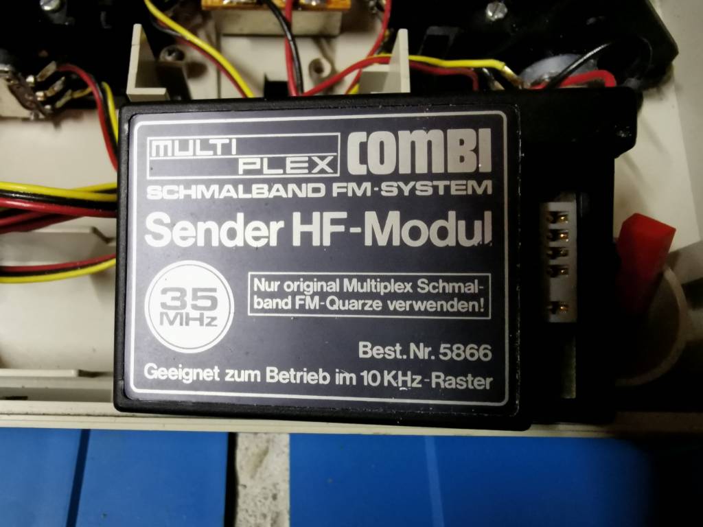

Fokko, Die MPX zender, welk type is dat? De 2010 zit een los HF deel in. Heb ik over kunnen zetten in mijn 3010.
Zit er een los HF gedeelte in dan is dat misschien te vervangen door een 40 Mhz exemplaar. Alleen maar doen als de zender nog goed is natuurlijk.

Die Europa zit daar een losse HF module in? Zo'n Techniplus heb ik ook nog gehad. Was op zich niet verkeerd met die omkeerbare kanalen op de zender. Zit op de PC nog even op de gebruiksaanwijzing van je zender te staren. Gr. Klaas
Je zou op het Forum kunnen vragen of er nog iemand zo'n module heeft ter overname. Dan ben je er nog niet, want dan moet er ook nog een 40Mhz kristal van MPX in. Die kosten bij Quartel een dikke 17 Euro. Waarschijnlijk heb ik nog wel een 40 Mhz ontvanger. Weet je ook waar die schakelaars op deze zender voor zijn? Eentje 3 standen schakelaar? In de Reely gebruiksaanwijzing niets kunnen vinden of je met de schakelaars nog een servo kunt verstellen. Gr. Klaas.

Die modulles tref je soms nog wel eens op eBayKleinanzeigen...
Ontvangers ook. En Multiplex heeft ook synthesized onvangers... kan je aan ieder kristal binden.

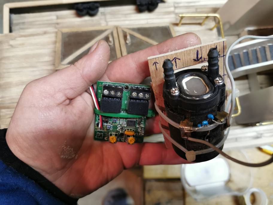

Heb zelf ook nog een handjevol ruitenwisservloeistof pompjes.
Komen ook bij de sloop vandaan.
Draaien als een tierelier.
Deze had ik eigenlijk niet voor rc toepassingen maar waren toen voor mijn eigen wagen bedoeld.
De volgende keer dat ik weer bij een autosloop kom zal ik daar eens met andere ogen gaan kijken.
Schijnbaar is daar veel leuk spul te vinden voor de hobby [emoji4]

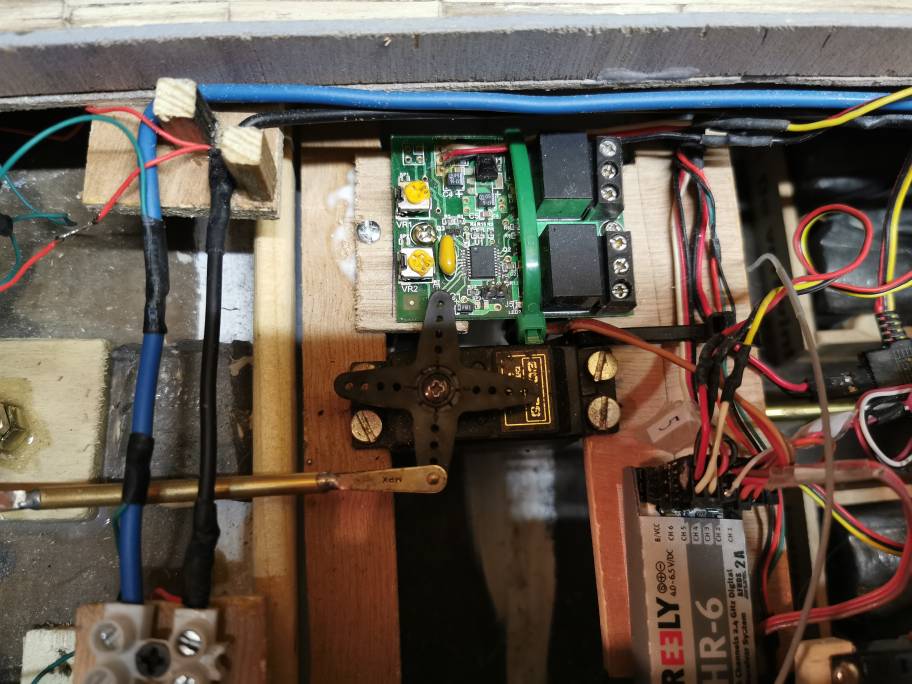

Electrisch heb ik het heel simpel gemaakt.
De leds en de radar worden aangedreven door een oude servoprintplaat en worden dus gevoed door de spanning vanuit de ontvanger.
Is iets van 4.3 volts als ik mij niet vergis.
Vanuit de servoprintplaat lopen er twee aders in het verlengde van de romp die dus voorzien zijn van die 4,3 V.
De aandrijving is gewoon recht toe recht aan middels vaartregelaar ( profi 40 van Graupner ) voorzien van Bec.
