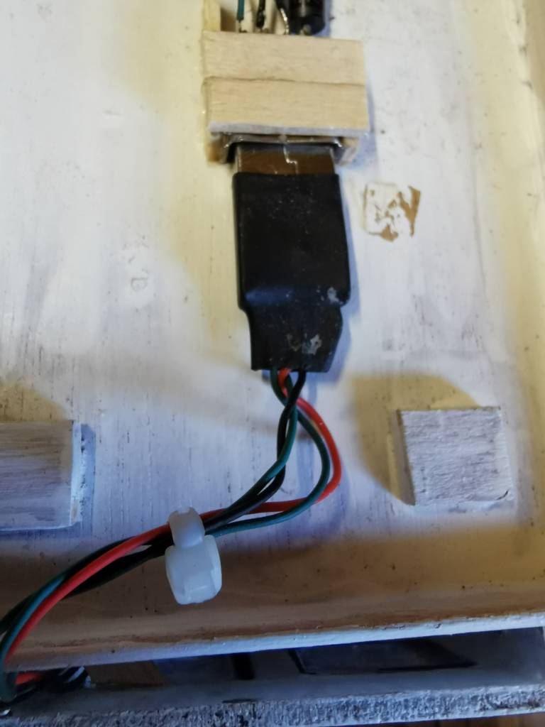

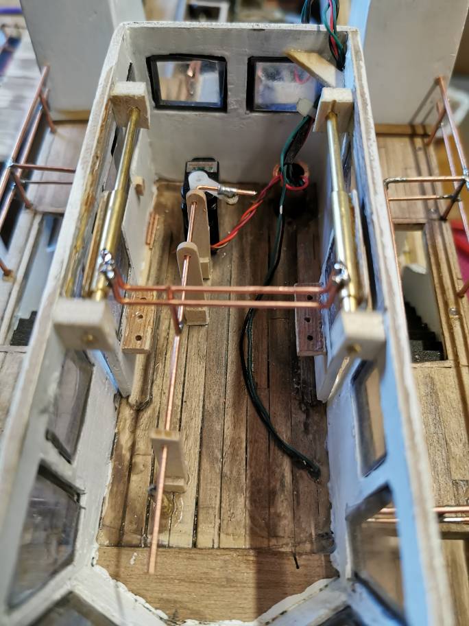

Vanmiddag alle bedrading gewijzigd en de twee hoofdschakelaars ( van de motor en de pomp ) naar het achterdek gebracht.
Eerder zaten ze aan de voorzijde onder de cabine en moest ik telkens de cabine optillen om de schakelaars te bedienen.
Nu kan ik ze mooi via een dekluik bedienen.
Fokko, Misschien nog een beetje winst te behalen door je waterkanon te voorzien van een mond met kleinere diameter. Slangetje van een WD 40 spuitbus, of een punt (zonder kogeltje) van een lege balpen. Gaat hij vast verder spuiten. Nog geen last dat je duwboot te diep gaat liggen? Je hebt er nogal het één en ander in gebouwd. Aan dek ook alles in de tjet? Zorg dat voor je gaat varen alles waterbestendig is en je triplex bij een ongelukje niet een hoop water opzuigt. Gr. Klaas.
Der zat al een klein busje in met een opening van rond de anderhalf mm
Deze werkte perfect met die vorige pomp, maar met deze niet echt.
Dus heb ik hem ietsjes opgeboord.

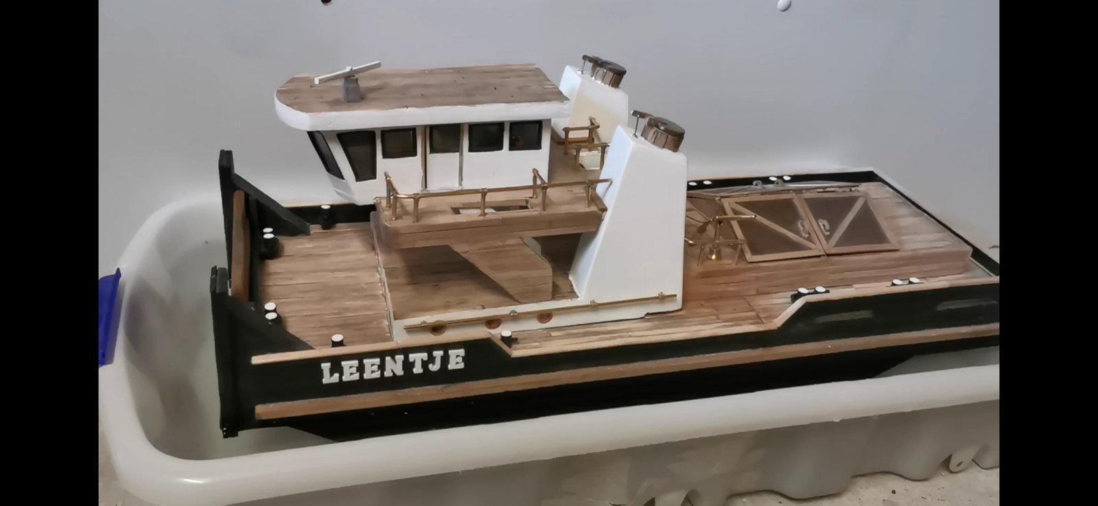

Het dek zit aan alle zijden in de verf en lak.
Behalve de laatste aanbouw/ombouw die moeten nog.
Het houten latten werk zit nog in de beits, maar moet nog een schuurbeurt hebben voordat ik het aflak.
Qua diepgang heb ik nog genoeg over.
Zit nog een dikke centimeter onder de houten lijst.

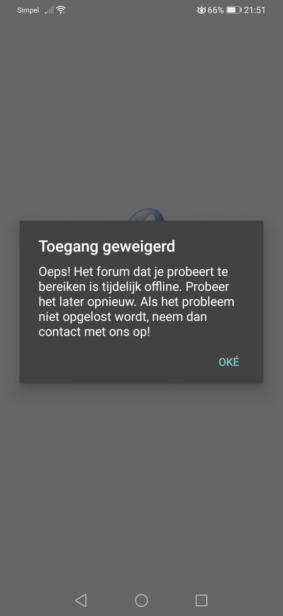

Gek genoeg kan ik niet meer op het forum komen middels de forumapp.
Krijg telkens een foutmelding.

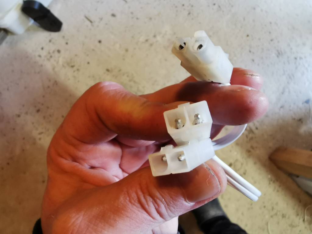

Alleen ik moest nog een splitterkabel of y-kabel fabriceren voor de accu.
Aangezien ik nu twee aansluitingen heb, eentje voor de ontvanger/rc gebeuren en ééntje voor de pomp.
Nu kan ik er wel twee accu's aanknopen, en dat werkt ook wel.
Maar zag toch liever één accu.
Gelukkig had ik nog een paar afgedankte tamiya connectors liggen in de vergaarbak.
Nu lijkt het wel alsof ik een joekel van een vergaar cq verzamelbak moet hebben, omdat ik er van alles in vind.
Het tegendeel is eerder waar, maar ook ik verbaas me wel eens van de schijnbaar steeds wisselende inhoud van mijn snuisterbak.
Doet me een beetje denken aan Doctor Who met zijn blauwe telefooncel.
Mijn hamsterbak is ook groter aan de binnenkant dan aan de buitenkant. [emoji23]
Dus één mannetje en twee vrouwtjes connectors opgediept.

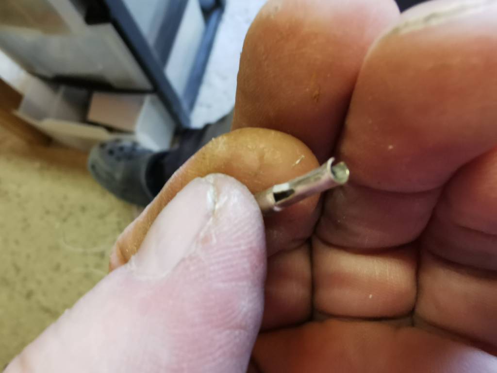

Alleen ja, der zaten nog oude afgeknipte kabels in.
Die moesten er eerst uit, het liefst met pin en al.
Het verleden heeft mij geleerd dat het pielen met een tang vaak tot teleurstellende resultaten leide, dus moest ik wel met een andere oplossing komen.
En die kwam in de vorm van een dun messing buisje, welks mooi over de pinnen paste alleen moest hem aan de buitenkant wat bijslijpen opdat hij ook gemakkelijk in de behuizing paste.
Soms ben je langer bezig met het zoeken naar een oplossing dan de oplossing zelf.
Maar ik heb mijn kabeltje [emoji41]

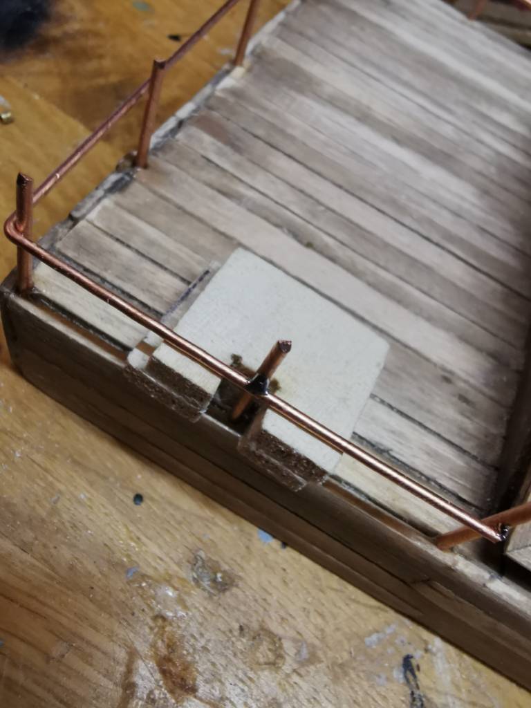

Moet zeggen, ik vind het mooier lijken dan de eerder geplaatste messing hekwerk.
Hier zie je nog het messing hekwerk.
En hier degene met instalatiedraad.
Edge
Ik vind de messing reling in detail mooier.

Geeft niets.
Maar niet alles wordt vervangen, moet een beetje in ballans staan qua kleurtonen en natuurlijk symmetrisch.
Veel kleur heeft ze trouwens ook niet.
Maar net wat jij ook al aangaf.
Bepaalde details missen nu zoals de bussen ( waar de reling doorheen zitten ).

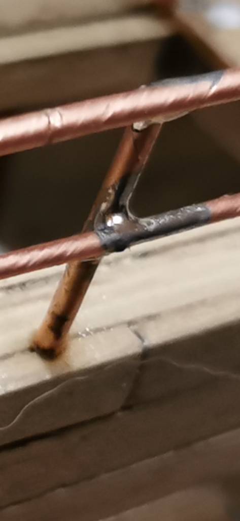

Zoals dit bedoel je?
Ik zat eerst met een 25 wats boutje, wat opzich wel werkt, alleen duurt het vrij lang voordat het koper op temperatuur is....... en dus langer doorbrand in mijn vingertoppen.
Dus heb ik een zwaardere bout gepakt, veel sneller op temperatuur en brand ook niet zo lang door in mijn vingertoppen......
Voor wat de voorbewerking betreft.
Ik knip ze op lengte, daarna plaats ik de staanders in de van te voren geboorde gaten en breng ze op hoogte.
Daarna fixeer ik ze met ca lijm.
Als dat gedaan is smeer ik ze in de soldeervet.
Welke soort het is, geen idee maar de kat is er iig gek op.
Daarna maak ik de liggers op lengte en buig deze in vorm.
Ook die smeer ik weer in en breng hem dan in positie.
Daarna tip ik de bout in het vet en breng wat tin aan.
Dan even op de tandjes bijten en de soldeerbout zijn werk laten doen.
Zodra alles klaar is, schoonvegen.
Koffie halen en dan weer verder.

Ha Edge
In het radio amateurisme is het zo dat als je kip ruikt je de soldeerbout aan de verkeerde kant vast houd :koud:.
En met die draadjes zo vast houden, als je het zo op die manier doet, en lang genoeg, je het niet meer voelt aan je vinger topjes ;).
Maar troost je, daar hebben ze tangetjes voor uitgevonden.
Je zult het niet geloven maar het is echt waar.
Maar met die ca lijm er op solderen is erg slecht voor je gezondheid omdat tijdens het verwarmen van de ca lijm er dampen vrij komen die agressief zijn.
Dus kijk uit met je gezondheid
Maar ik ben ook maar een beginneling in modelbouw.
Bouw hier alles minimaal 3 tot 6 keer tot nu toe.
Grt Jaap
Hahaha, dat klopt ja.
De geur van verbrand mensenvlees kan ik me nog wel heugen van vroeger tijdens lassen op school.
Het is eerder gemakzucht en ach het kan wel eventjes.
Het hele gebeuren van solderen e.d. is sowieso al een ongezonde bezigheid op zolder.
Ook al heb ik een groot raam, je zit er toch met de neus der bovenop.
Maar dat met haarlak wil ik morgen even proberen, nooit geweten en kijk er ook van op.

Ondanks dat mijn deuren wel werkten was ik toch niet echt tevreden.
Het mechaniek klonk als een oud grendelgeweer uit de tweede wereldoorlog en het was eigenlijk een beetje aan de grove kant.
Dus het hele binnenwerk losgehaald en opnieuw gedaan.
De deuren hangen nu mooi aan een messing rail wat eigenlijk niet meer is dan een pijpje die boven de deur zit gelijmd en die over een stukje staaf heen en weer kan glijden.
De crux was om een roterende beweging om te zetten naar een lineaire om zo de deuren in beweging te zetten.
Maar die oplossing was eigenlijk heel simpel.......
Alleen ondervond ik steeds hinder van de bedrading van de verlichting en de radar.
Een stekker of connector zou hierbij misschien wel handig zijn.
Vier draden..... Hm net zoveel als een usb aansluiting dus.
En laat ik nu net zo iets hebben liggen.
Knip knip soldeer.......
Moet eerlijk zeggen, het werkt vrij goed.
De usb aansluiting, vier aders en laat dat nu net zijn wat ik nodig had....
En het nieuwe deurmechanisme.
Van dat........
Naar dit......
En het werkt ook nog [emoji41]

Ben ook nog benieuwd of je nog wat had aan de soldeer tip.
Grt Jaap

Ja ben al even bezig geweest met een stuk soldeerlint ( massakabel van een auto ) om overtollig soldeer te verwijderen.
Kreeg de dikste klodders wel weg, maar het koper blijft wel eh.... vertint.
Ben nog niet met haarlak bezig geweest.
En heb nog soldeertin gevonden waar al flux in verwerkt was.
Wist niet eens dat ik dat nog had [emoji23]
Desoldeer litze kost niet zo duur en zit ook flux in.
Is echt geen overbodige luxe en ja er blijft wel tin achter maar dat is zo weinig dat zie je naar schilderen niet meer.

Ik gebruik desoldeer litze al jaren in een andere hobby, onmisbaar gereedschap samen met een tinzuiger.
Die accukabel kan je ook prima gebruiken als je het inspuit met haarlak of waxine.
Een beetje breed , dat wel.
Als je voor litze gaat kijk dan voor 4mm breed, 1,5 is te dun voor wat jij wil.
