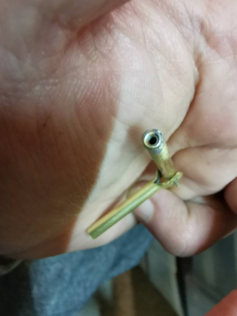

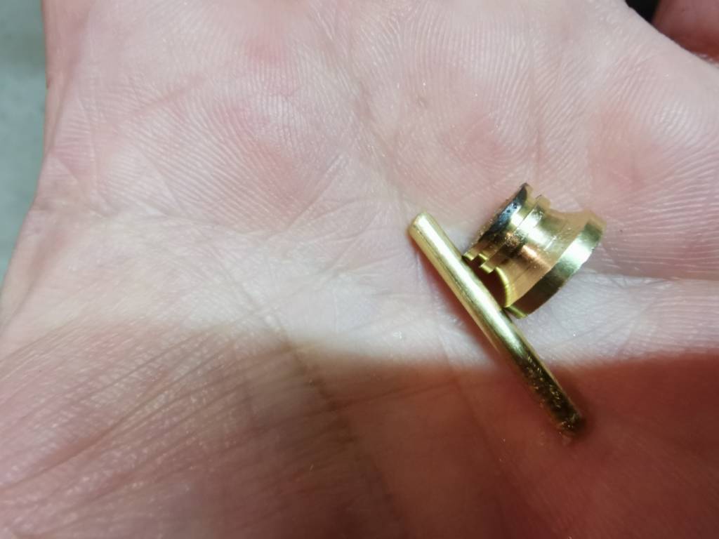

De oplossing kwam in de vorm van mini klinkjes, minuscule kleine messing busjes.
Daar had ik net een klein zakje van op mijn werktafel liggen.
En zo'n busje paste precies in de buis en kon dus mooi als nozzle dienen.
Soldeerbout opgepookt en even later zat het busje mooi vast in het buisje.

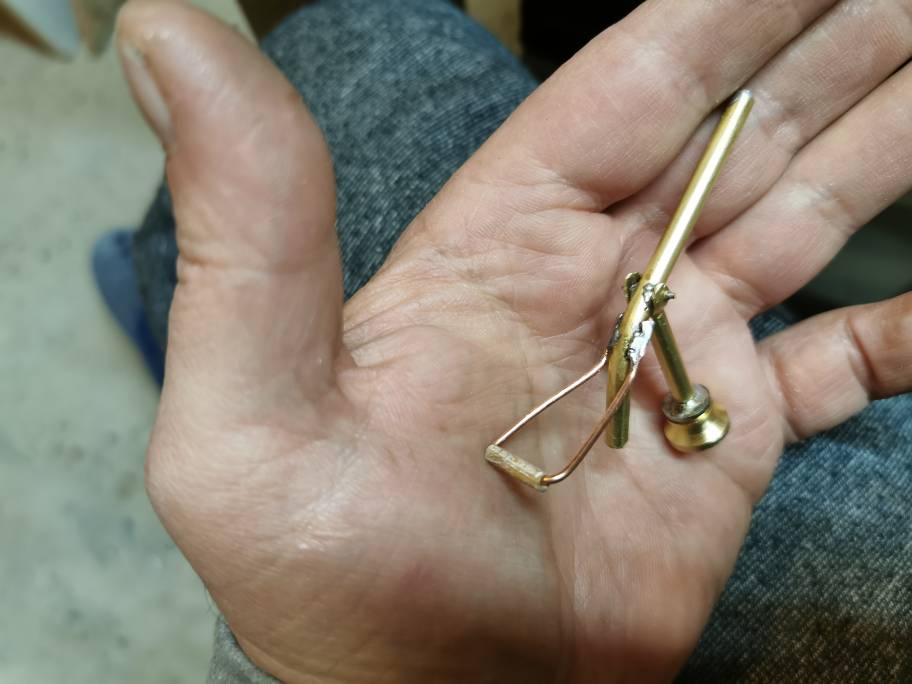

Dit zou hem dus worden.

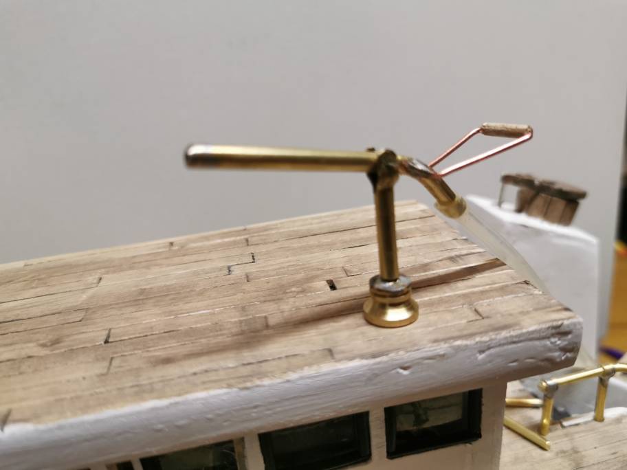

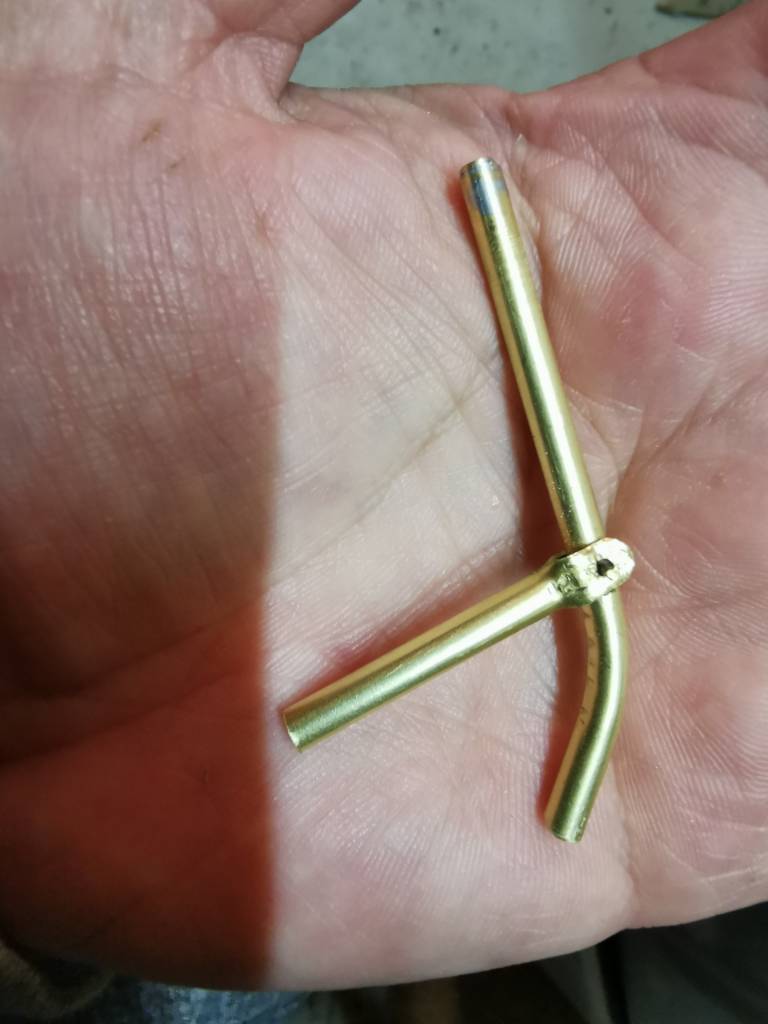

Nu moest het buisje nog zo mishandeld worden dat het enigzins kon doorgaan als een brandspuit.
Ach het begin is er.
Nog een paar mooie handvaten......
Bleef toch kietelen.......
Moest nog een handvat op.
Omdat het geheel allemaal messing was dacht ik dat koper en hout er wel mooi bij zou passen.
Maar hoe?
Het moest natuurlijk wel simpel en functioneel blijven.
Ik kwam op de volgende oplossing.

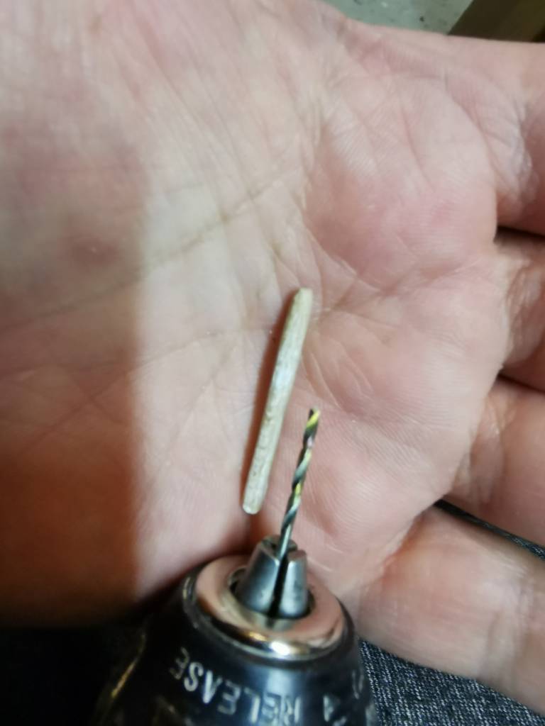

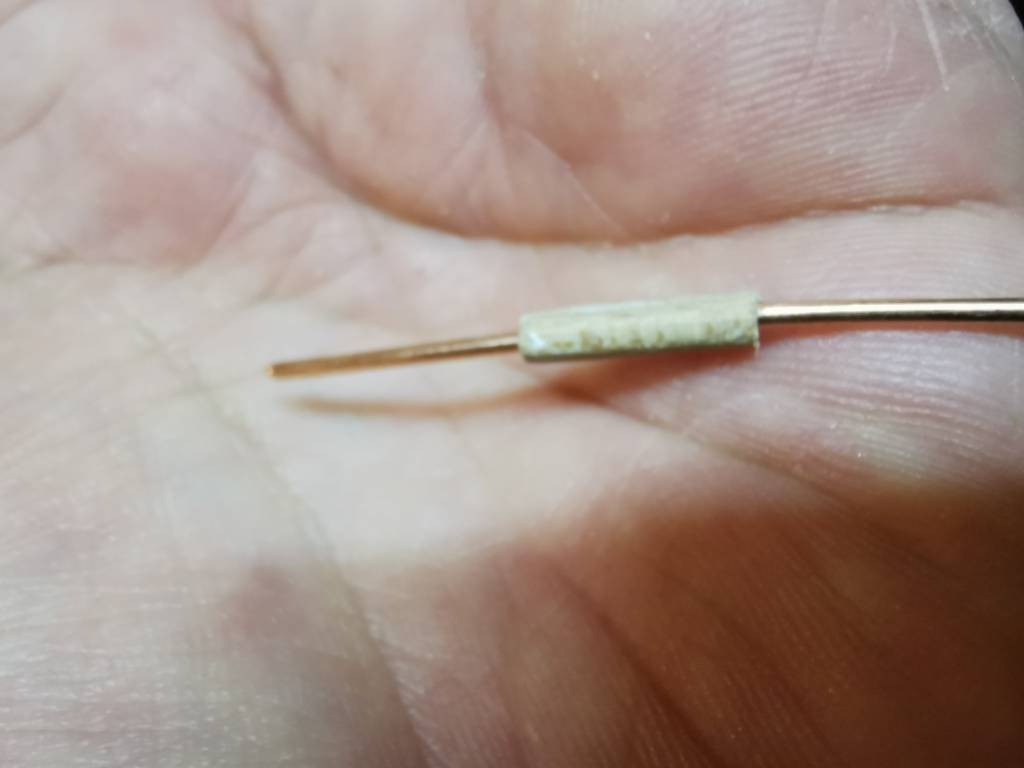

Een koperen kern van een stuk electriciteitsdraad en iets wat op een sateprikker leek.
Nu alleen nog een mooi plekje vinden.

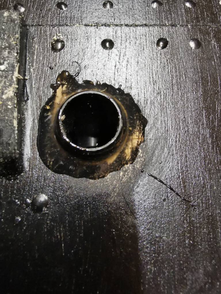

Nu was het alleen maar een kwestie van een gat door de romp boren, buis er doorheen de boel fixeren en vervolgens aansluiten.
Wel pijnlijk om het geen waar je zoveel moeite voor het gedaan om het waterdicht te krijgen om er dan zomaar een gat er doorheen te jassen.
Maar wat moet, dat moet.
Daarna was het tijd om er een buisje er doorheen te plaatsen.
Een mooi dun pijpje, schuin afgesneden waarbij het schuine gedeelte in de vaarrichting zou gaan staan.
Het paste en toen het eenmaal zat heb ik de boel goed ingesmeerd met epoxy lijm.
Dat gaat nimmer lekken...... hoop ik.

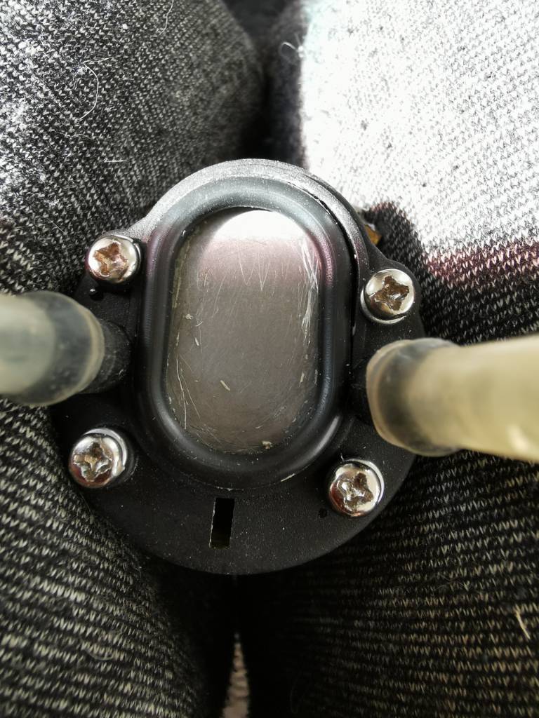

Dus de pomp maar opengedraaid. Weggooien kan altijd nog.
Het pomphuis was goed, alleen daarachter waar dus het motoranker in zat, dat was eh minder goed.
Dat gedeelte was ook nat en voorzien van bruine zooi wat ze ook wel corrosie noemen.
Niet goed dus.
Nu moest ik eerst de koolborstels verwijderen anders kon ik het anker en het pomphuis zelf niet loskrijgen.
In deze pomp zit schijnbaar geen losse motor maar dient het achterstuk van de pomp als motorhuis.

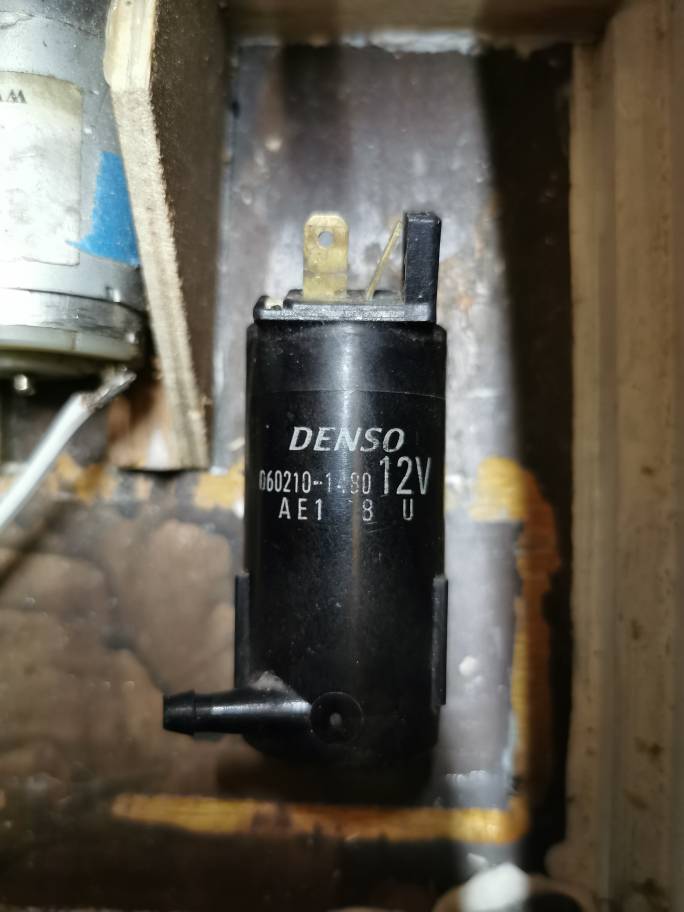

Zat inmiddels al te denken aan een ruitenwisserpomp ( daar had ik nog wat van ) alleen die zijn niet zelfaanzuigend.....

Ondertussen had ik de beste pomp die ik had al uitgezocht en getest.
Aangezien ik al een gat in de bodem had van de vorige poging, was de plaats eigen meer of min al bepaald.
Moest hem alleen nog wat verder opboren om de inlaat passend te maken.
Daarna was het zaak om de binnenboel en aan de buitenkant van de romp op te schuren en goed in de epoxylijm zetten.
Hierna kon de pomp geplaatst worden.
De buitenkant van de inlaat heb ik tevens ook goed dik ingesmeerd.
