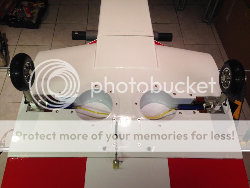

Vanavond de wielkuipjes pas gemaakt en dr in geschroefd.
Ook het neuswiel gecentreerd, afgesteld en 100x in en uit laten gaan om te testen of hij netjes vrij blijft van de stuurkabels. Dik in orde!

Lijkt er wel op dat het linker pootje nog wat smering nodig heeft want die lijkt wat zwaarder te lopen.
Voor de rest werkt t prima en staat de boel nu op druk om te kijken of alles dicht is.

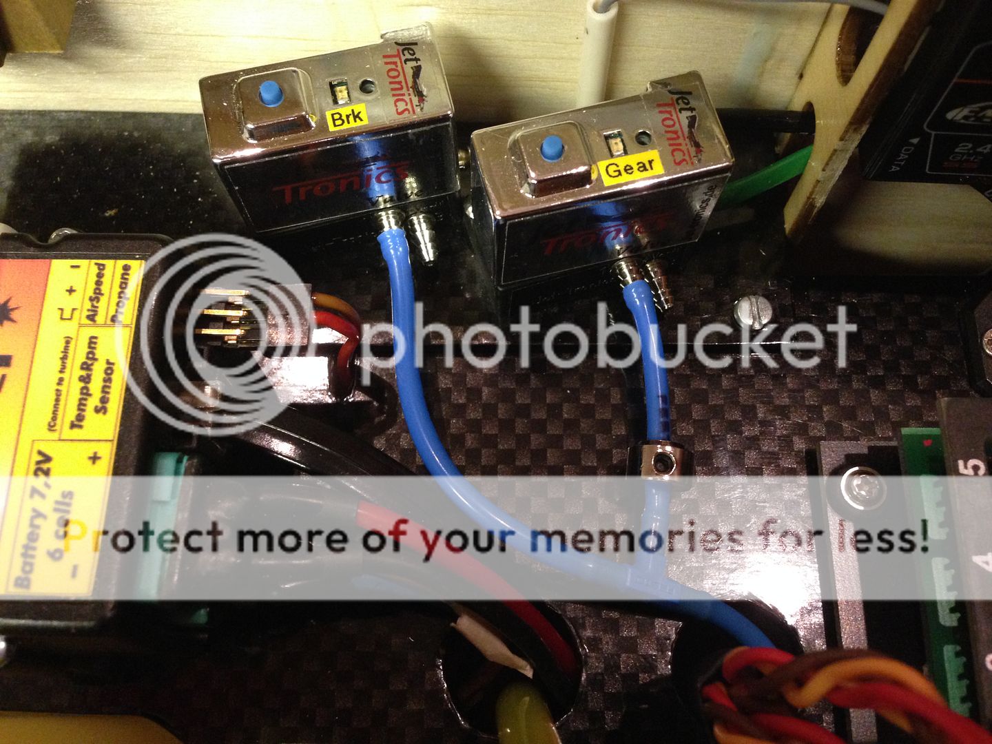

Ze knallen wel ERG hard naar binnen/buiten! Had ik met de XL ook, gewoon een FESTO flow restrictor ervoor en nu gaat het mooi rustig. Nog beter is twee valves nemen en die ná de regelaar plaatsen, dan kun je UP en DOWN apart regelen.
Zo duur zijn die valves niet, ik meen 17-18 euri
Of een restrictie maken met een klein geknepen buisje in een stuk slang.
Mijn beide F16's zitten vol omgekatte kroonsteentjes :mrgreen:. De meeste schuif je zó over de 3mm festo leiding en voorzichtig aandraaien tot hij dicht zit dan klein stukje openen. Altijd afstelbaar, echter niet té vaak doen want dan bestaat het gevaar dat de leiding beschadigd. Voor één industriele reducer heb je een hele zak vol kroonsteentjes! ;)
Grt,
Gerald was me net voor:) Een flow restrictor werkt alleen goed bij een konstante voordruk.
maar voortbordurend op hetgeen Herman zegt kun je heel goedkoop werken met onderstaand onderdeel en niet te vergeten de kroonsteentjes van Gerald:yes:heeft elke modelbouwer wel ergens
in de bak liggen.
full
Of zo'n wielas tonnetje om se slang en met de imbus de slang knijpen.
Is goed af te regelen, had dat toenertijd ook zo in mijn F-15 op gear, speedbrake en cockpit.

De FESTO Flow regelaar is van het type GR-QS-4 bestel nr 193967

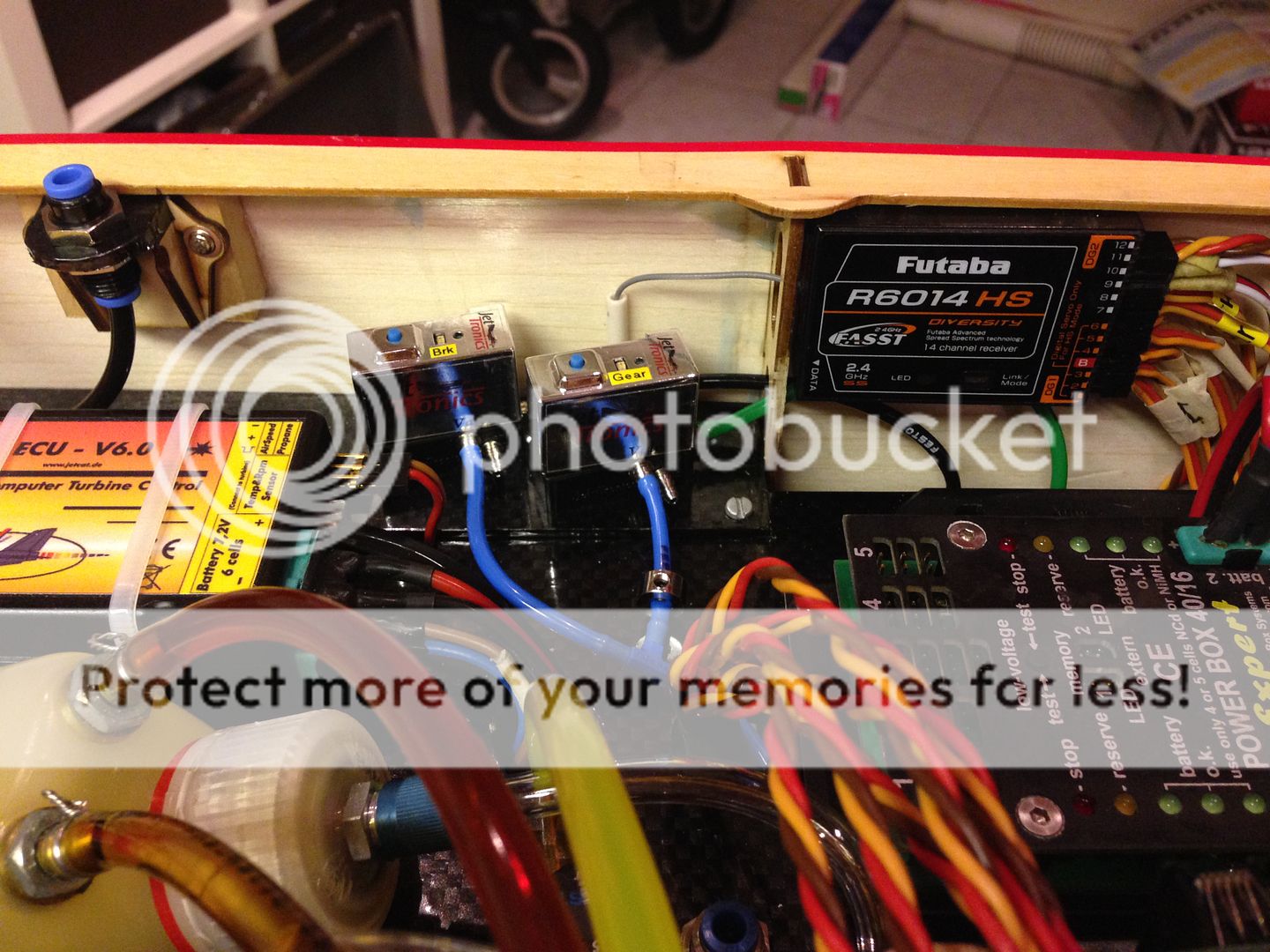

Ben dus wat aan t prutsen geweest met een tonnetje.
Het tonnetje zit op de press leiding tussen de tank en valve zoals mij vandaag werd geadviseerd. Dit omdat ik spring-air retracts heb en het belangrijk is dat de lucht snel kan ontsnappen uit het systeem bij het down selecteren.
Anders krijg je daar weer problemen mee.
Het lijkt wel iets rustiger te gaan maar naar mijn idee niet veel.

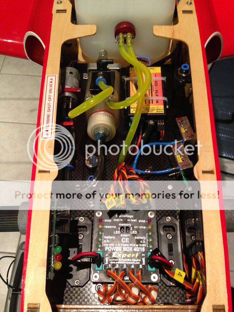

Vanavond wel weer lekker opgeschoten;
Startgas aansluiting gemaakt (links) en powerbox aangesloten op de ontvanger.
In het midden het tonnetje op de blauwe leiding:

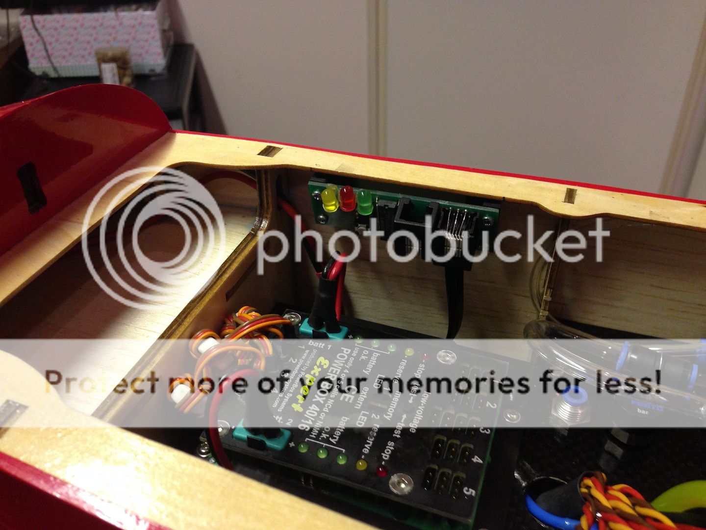

Het I/OBoard op zn plek:

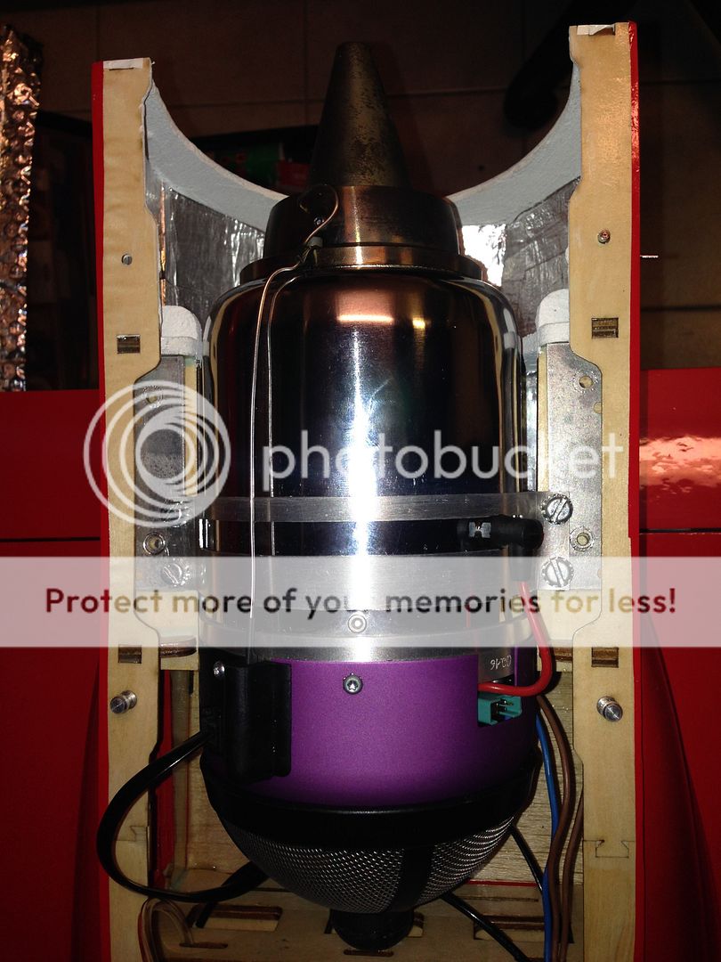

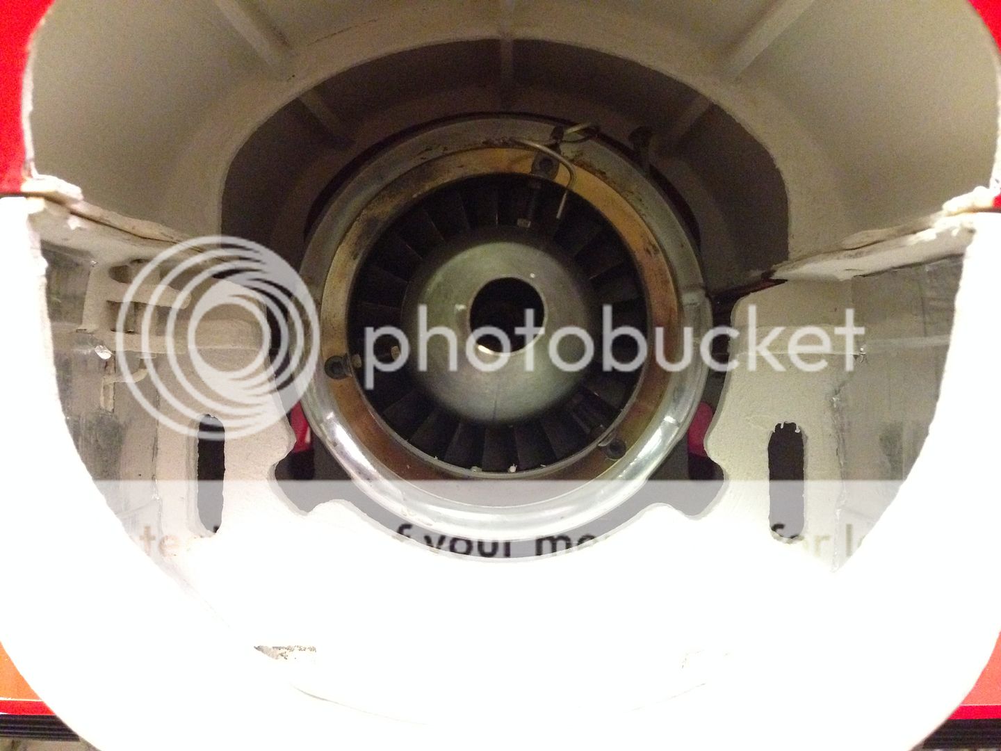

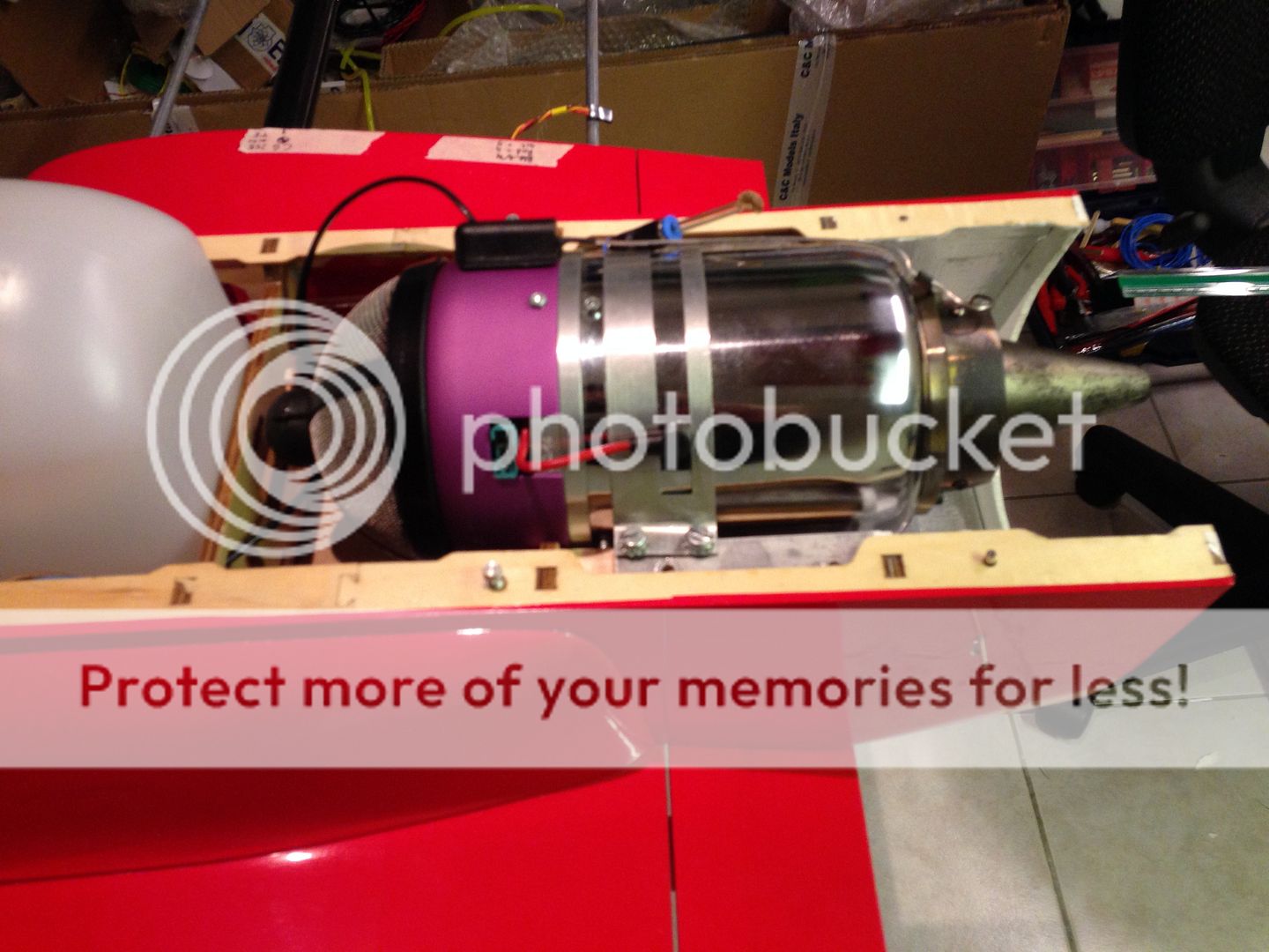

De data kabel van de turbine moest nog naar achteren en dan gelijk maar de turbine eens passen en kijken of de kabels goed uitkomen.

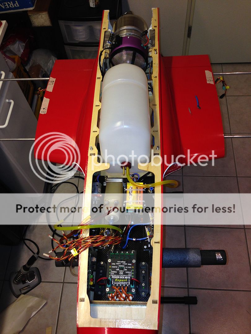

Overzichtje: COOL!!
Gelijk even geprobeerd met wat spacers eronder: wat denken jullie van de uitlijning?
Moet ie nog meer omhoog in zn geheel?

kleine opmerking heb jij ook een klein strookje hard material onder je madenschroef van de ring gelegd die jij nu als reduceer hebt?ik heb dit wel gedaan met success want je hebt dan een kleiner drukpunt van je madenschroef op je slang

Als het goed is moet je je turbine 4mm ophogen, weet niet hoeveel je dat nu hebt gedaan ?

Powerbox servokabels aangesloten, zitten prutsen met programmering, wat kabeltjes hier en daar nog opgebonden en de turbine definitief gemonteerd.
@Michael; hij ligt nu 4,5mm omhoog in zn geheel, plus de voorzijde ligt nog eens een ring onder van 1 mm. (Tip van Mick aka Viperone tegen t stijgen bij vol gas, zie een aantal posts terug)

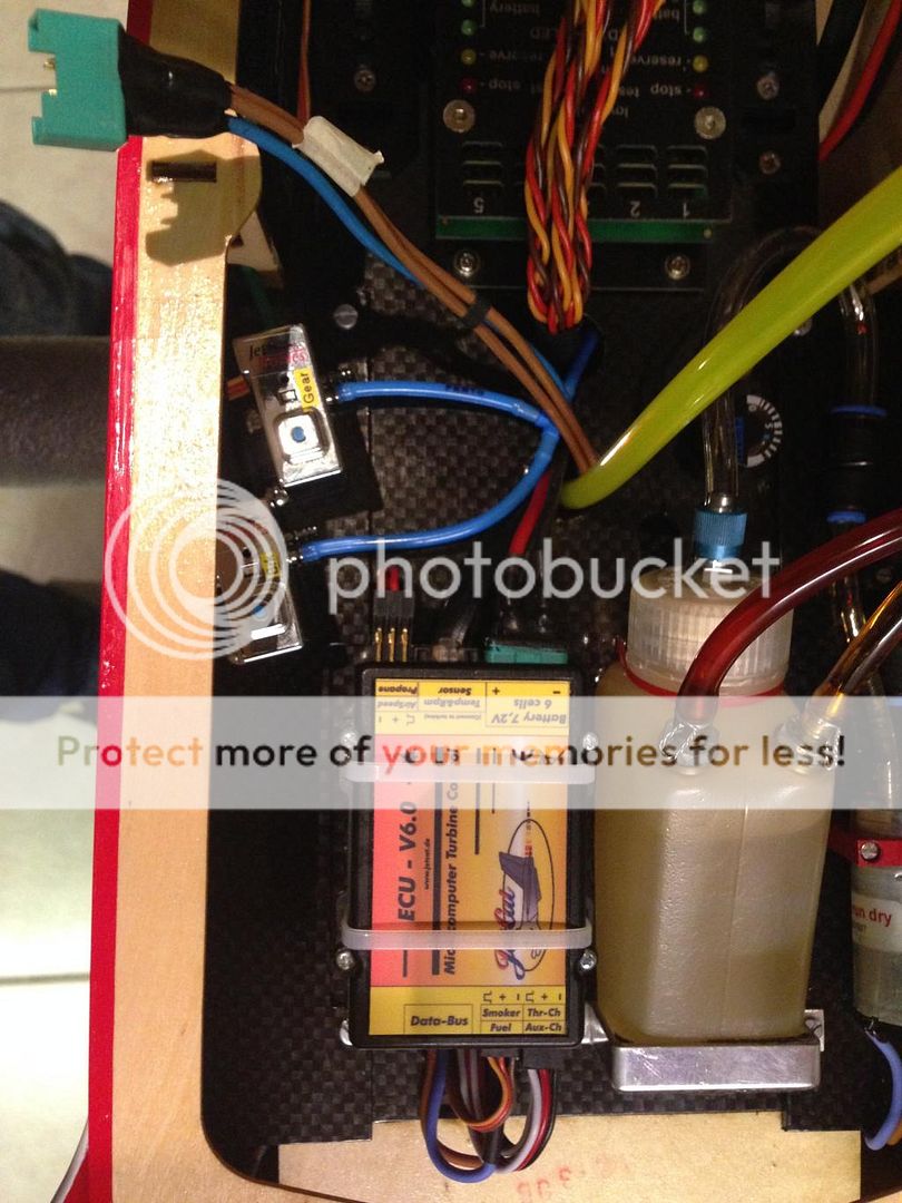

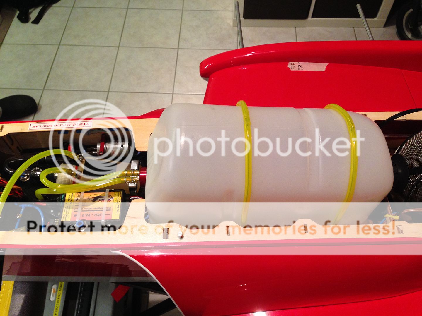

Gisteravond de tank geplaatst en aangesloten.
Ik heb diverse dingen geprobeerd (klittenband stroken, tie-raps) maar deze manier gaat tocht mooist.
Ik zag dit bij een clubgenoot in zn sprint en vondt dit de beste.
Simpelweg wat oude .32 inch borgdraad van de baas voorzien van tygon slang:
Na het aftwisten netjes de slang erover:
Klaar is klara:
Tank aangesloten:
Tank aansluiting gemaakt, mooi aan/afkoppelen buiten de romp:
Ben erg tevreden hoe het allemaal erin zit!
