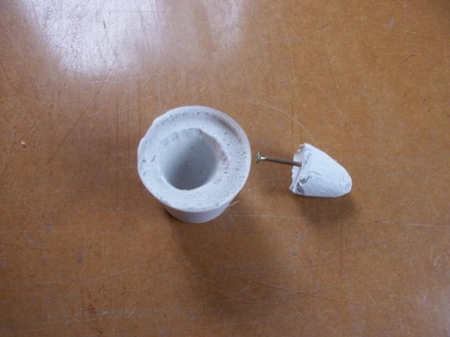

Ik heb gips in een plastic boterhamzakje gegoten en dit in de neus laten zakken.
Even schudden zodat het echt goed uitgezakt is.
Na het uitharden die boterhamzak met gipspunt uit de neus getroken en in een bekertje met nieuw gips laten zakken.
Ook dit weer laten uitharden en de boterhamzak eruit getrokken.

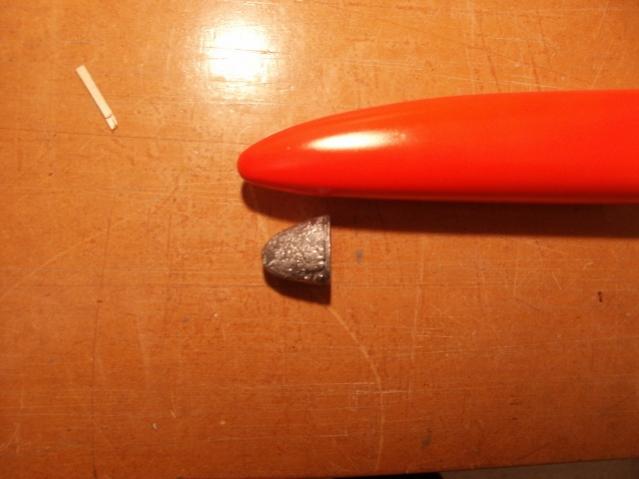

Nadat ik wist hoeveel lood er ongeveer in de punt moest heb ik dit gesmolten en in de afdruk gegoten.
Het blokje lood past nu perfect in de neus.
135 gram lood. Best veel :shock:

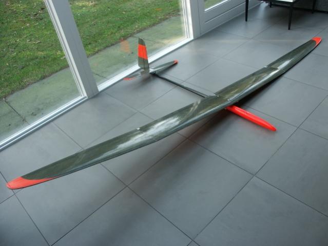

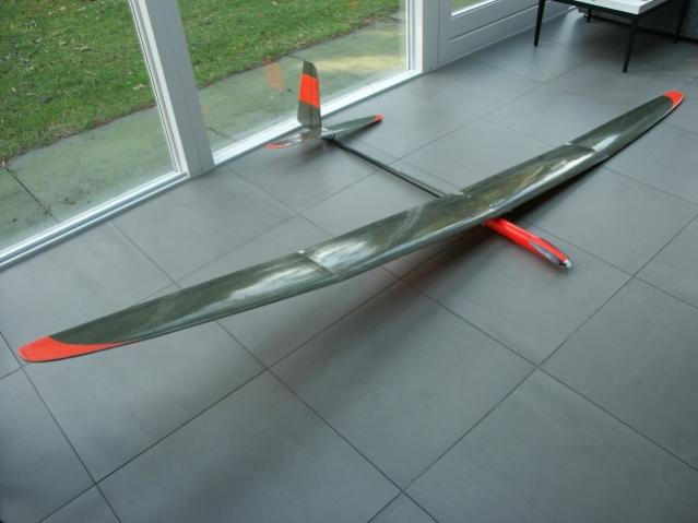

En toch had ik de staartsectie niet heel veel lichter kunnen maken. Mijn stabilo en staart zijn samen 20 gram zwaarder dan de gewichten die Drela in z'n ontwerp aangeeft, 75 vs 55 gram. (En die gewichten zijn bijna niet te bereiken). In dat geval had ik 40 gram minder lood in de neus gehad...
Totaal vlieggewicht zal op zo'n 1850 gram uitkomen voor de zwever.
