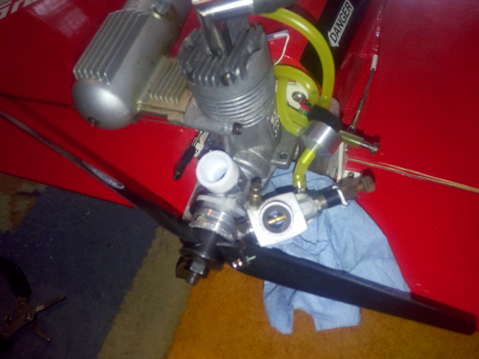

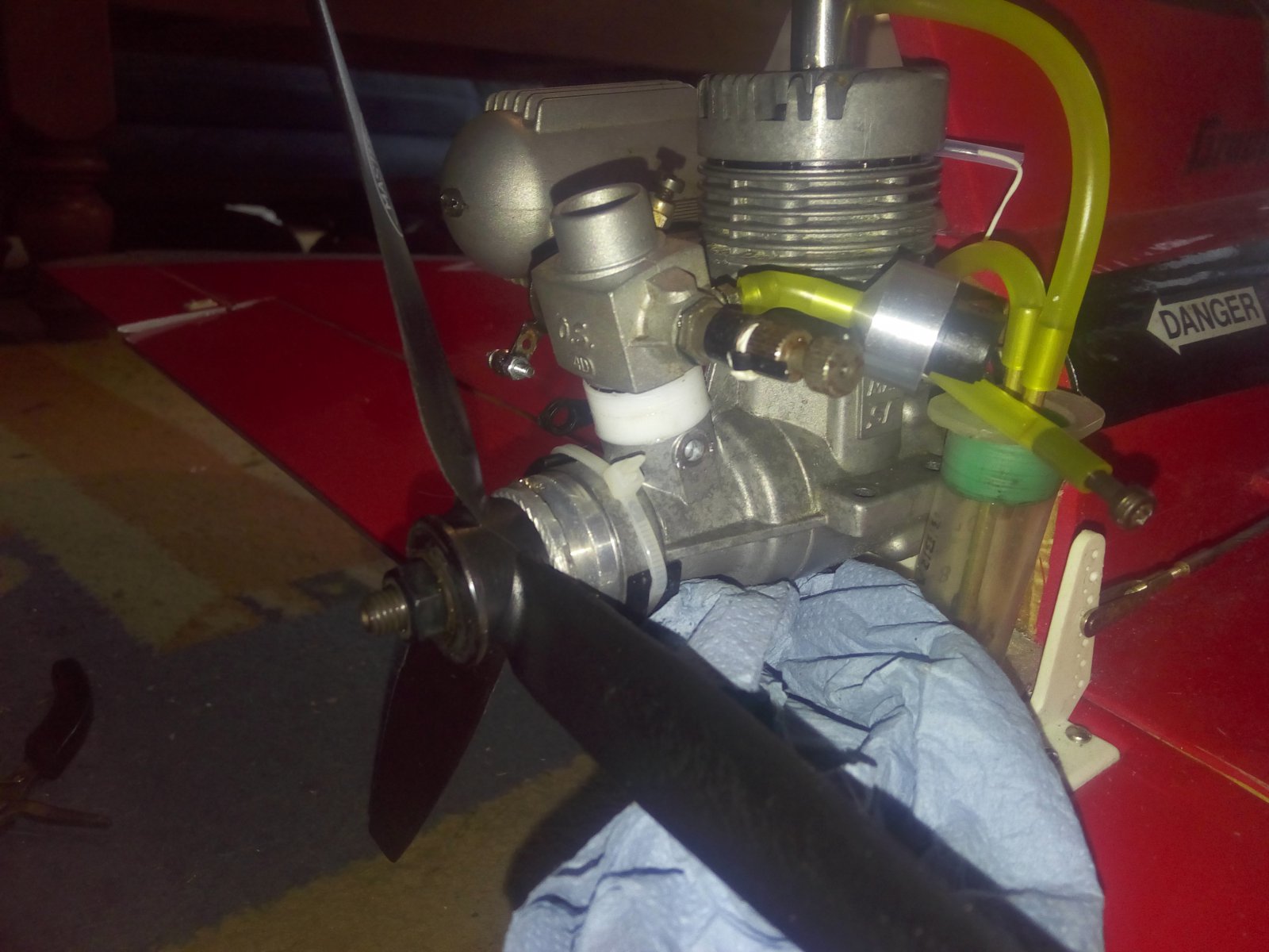

Dus Brutusje is vanmorgen na de gebruikelijke opstartproblemen (die meestal opgelost worden door veel koffie, zware shag en een riant kwartiertje op de plee :D) gezwind achter de draaibank gestapt, alwaar ik iets tegen kwam waarvan ik hoop dat het Teflon is (denk het wel: het is wit, en met een vlammetje erbij blakerde het zwart i.p.v. te smelten).
Snel een getrapt busje gedraaid, de ene helft 13,5 binnendiameter, de andere helft 13,5 buitendiameter, (met een stukje van 2 mm "onderlap"), en een centraal gat van 8,5, identiek aan de carb doorlaat.
Kreeg het busje na proefpassen niet meer uit de motor, zo goed past het, dus ik heb geen foto van het losse busje.
Moeten nog even boutgaatjes in, en dan zit alles weer goed vast.
Zo eerst eens even testen, zodra alle buren ook wakker zijn, maar ik denk wel dat dit het meest urgente probleem (heet worden van de carb) oplost.
