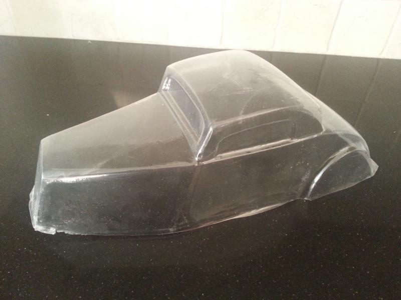

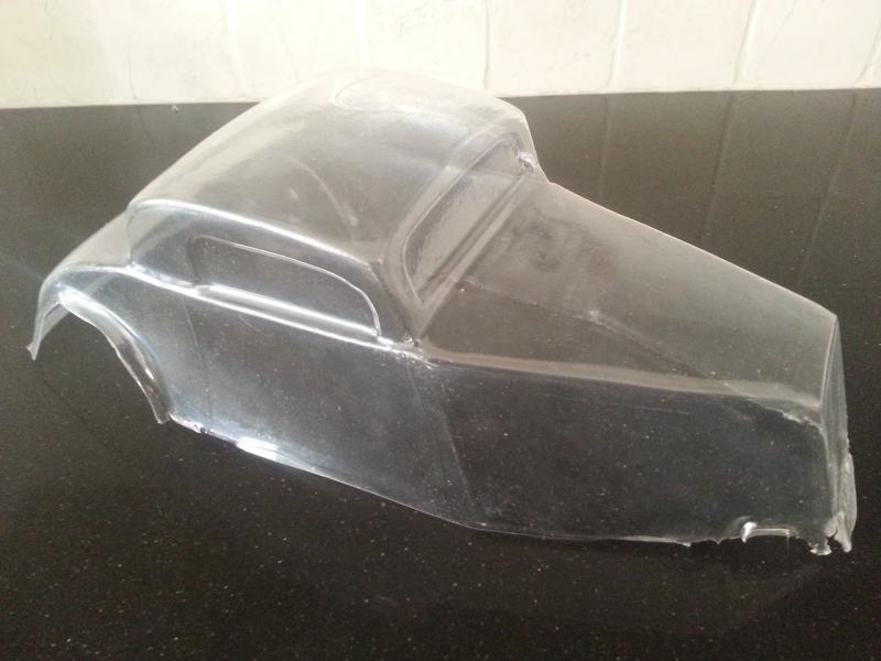

    Het beste resultaat tot nu toe. Even uitgeknipt voor de overzichtelijkheid.
    [​IMG] [​IMG] [​IMG]
    Ik heb het schuine kantje er deze keer onder gedaan en dat helpt. Deze keer kreeg ik de mal al bijna niet uit de Lexan.
    [​IMG]
    Met de schuifmaat eens gemeten hoe dik de zijkant is. 0.2mm. Dat is te weinig. Het voelt aan als verpakking van goedkoop speelgoed.
    Daarmee is voor mij wel bevestigt dat deze mal te groot is voor deze vacuüm tafel. Het zal in de hoogte van de kap zitten. Alleen de motorkap en de kofferbak hebben de benodigde dikte.
    Dat wordt dus opnieuw bouwen en ergens zo'n bredere bbq op de kop zien te tikken. Op naar de kringloop.
    Op deze kan ik altijd nog wing's en spoilers maken voor de verschillende soorten dragsters.
    Laat ik deze week eens kijken of ik een mal voor een vleugel kan fabriceren.

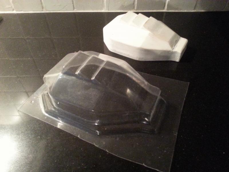

    Even een kleine update van het vacuüm feest.
    Afgelopen week kreeg ik de mal van @wvr binnen. Daar wachtte ik al een ik al even op omdat ik zeker wilde weten of mijn bevindingen met het trekken van Lexan bodies klopte.
    Ik was tot de conclusie gekomen dat ik een te kleine vacuümtafel had gebouwd.
    De mal die ik ontving is een stuk kleiner dan die ik zelf heb gemaakt dus deze zou moeten lukken op mijn tafel en zou ook netjes dik moeten blijven.
    En zie hier:
    [​IMG]
    Een keurige undertray voor een t4.
    Nu kan ik dus met een gerust hart een grotere tafel bouwen.
    Wordt vervolgd!

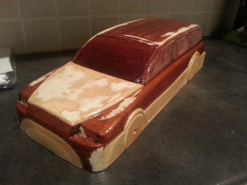

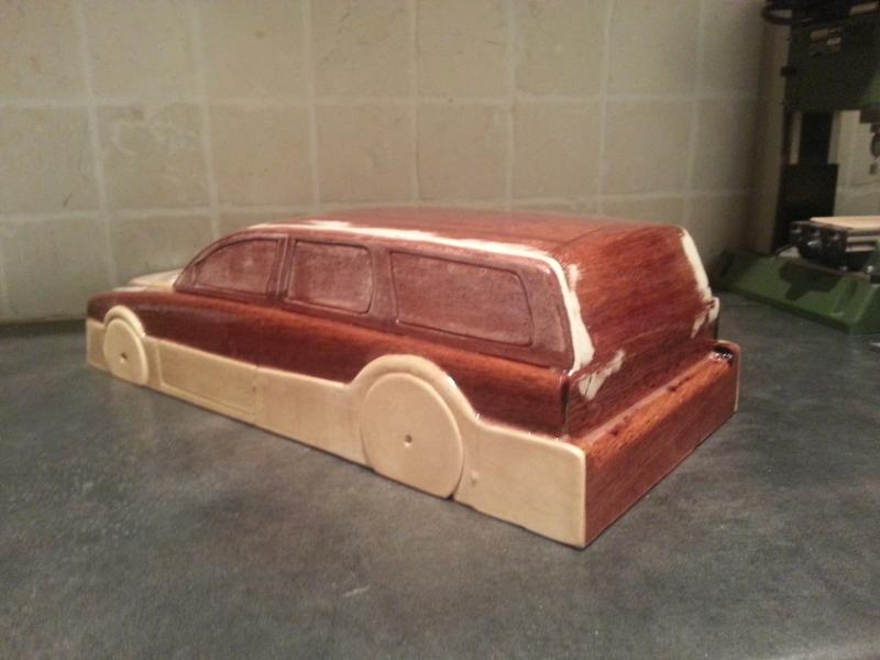

    Even een kleine teaser:
    [​IMG]
    [​IMG]
    Nog geen nieuw warmte element gevonden. Wel alvast een volgende mal begonnen. Deze keer in hard hout.
    Nog veel te vijlen en te schuren;)
  8. ruudxd
    ruudxd Forum veteraan
    Lid geworden:
    25 nov 2007
    Berichten:
    6.344
    Locatie:
    Zwolle
    Mooie Volvo :)
    Wel altijd rot om aan te werken vind ik, hardhout..
    Ziet er weer goed uit! :thumbsup:

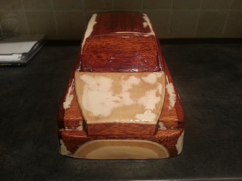

    Zo veel mogelijk tips opgevolgd. Hardhout i.p.v. mdf. Lijntjes gaan in hardhout prima met een minirattenstaart langs een metalen liniaal.
    Nu nog achterhalen wat men op mallen spuit om ze perfect glad te krijgen.
    De meeste (semi) professionele houten mallen lijken voorzien van een glad grijs laagje.
    Iemand een idee?

  16. Tinus-online
    Tinus-online
    Lid geworden:
    28 feb 2009
    Berichten:
    338
    Locatie:
    Goudswaard
    waarschijnlijk spuitplamuur oid. je mal moet natuurlijk superglad zijn. :)

    @Tinus,..
    Spuitplamuur heb ik voor mijn vorige mal gebruikt. Die is echter niet hittebestendig.
    Ik vraag me vooral af of er nog iets beters is.
    Als het niet anders is gebruik ik dat nog eens.

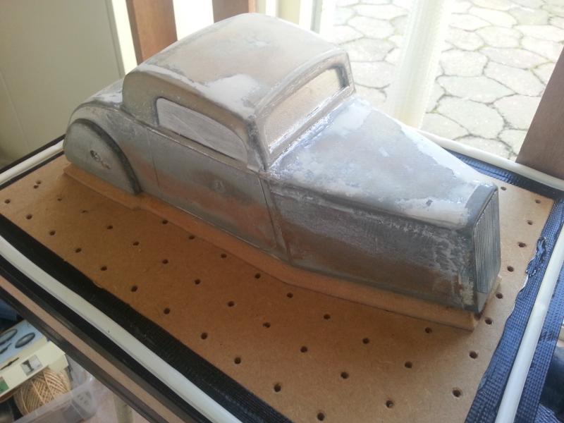

    Zo,... dat heeft even geduurd.
    De mal voor de Volvo is klaar. Deze keer heb ik alles in de epoxy gezet. Het enige dat nog moet gebeuren is even met een schuurpapiertje er over en de blower op de motorkap plaatsen.
    Zie hier het resultaat tot nu toe:
    [​IMG]
    [​IMG]
    [​IMG]
    [​IMG]
    [​IMG]
    [​IMG]
    Op de laatste foto heb ik de eerste mal naast de tweede gezet. De achterwielen staan exact in lijn en ze zijn allebei bedoeld voor een wielbasis van 11 inch (28cm)
    Inmiddels heb ik ook een gloeielement met temperatuur regeling gevonden met de juiste (grotere) afmeting.
    Valt alles mooi op tijd in elkaar.

    2componenten spuitplamuur, of makkelijker als particulier: strijkpolyesterplamuur. Min of meer als de motip auto plamuur, maar veel vloeibaarder. Nog niet gigantisch hittebestendig maar beter.
    Nog beter: epoxy, al dan niet met vulmiddel (bv talkpoeder). Papje van maken, verven met een kwast. Maar alles dan weer gladschuren.
    Voor wat jij nu doet, is je manie dik ok hoor zou ik zeggen.
    Aleternatief voor hout (al je er nog maakt): koop een blok high density PUR. Duurder, maar je gaat nooit meer wat anders willen :)
    Hout is natuurlijk veel goedkoper.
    Doe maar gewoon verder.
