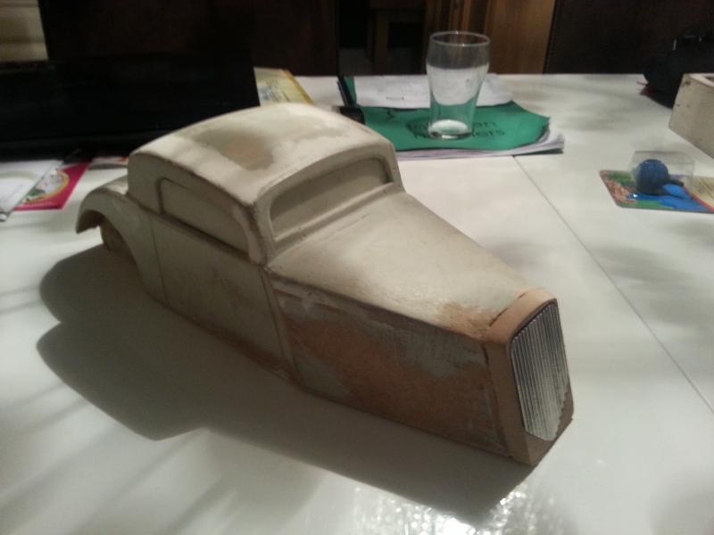

Klein dilemma,
De alu grill zit er in en past mooi. Er kan nog een beetje meer afgerond worden maar dat wil ik nog even overwegen.
Wat wel een beetje een moeilijke beslissing is,... moet de motorkap glad doorlopen of moet de grill boven de motorkap blijven uitsteken?
De auto die ik probeer na te bouwen heeft dit niet maar het zou de mogelijkheid open houden om na het trekken van de body de motorkap te verwijderen uit de body voor diegene bijv. een modelmotor wil plaatsen zoals bij de Parma Hemi.
Wat denken jullie?

BTW: grille gelijk laten lopen lijkt mij mooier.

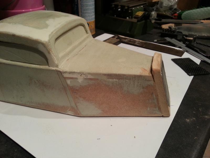

Neusje zit er op. En glad is ie geworden.
full
Hoe meer ik er af haalde hoe mooier ik het zelf ook vond.

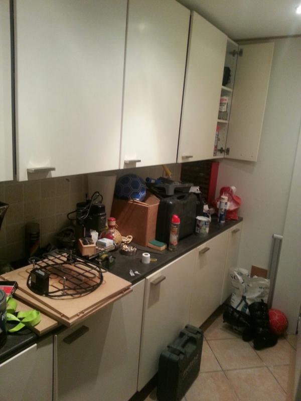

Ondanks 2 verjaardagen en een crematie toch nog wat kunnen doen.

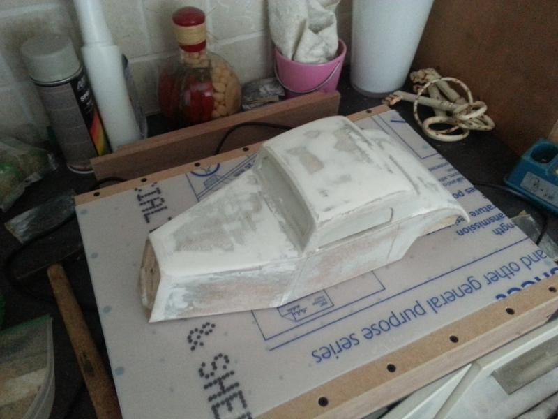

Het materiaal voor de vacuüm tafel lag er al. Die heb ik dus maar vast in elkaar gezet. Alleen nog een aansluiting voor de stofzuiger maken.
full
Lexan heb ik ook binnen. Ik heb 0.75mm zodat ik waarschijnlijk ruim boven de 0.3mm blijf die verplicht is volgens de internationale rc drag race regels voor bodies.
Op aanraden van @ShadesInBlack toch nog eens nagedacht over de spatborden.
Bij nadere inspectie bleken de spatborden op het uiterste puntje zo dun dat ze de druk van het vacuüm nooit zouden weerstaan. Daarom toch maar weer een demontabele vullingen gemaakt. (Nog niet op de foto)

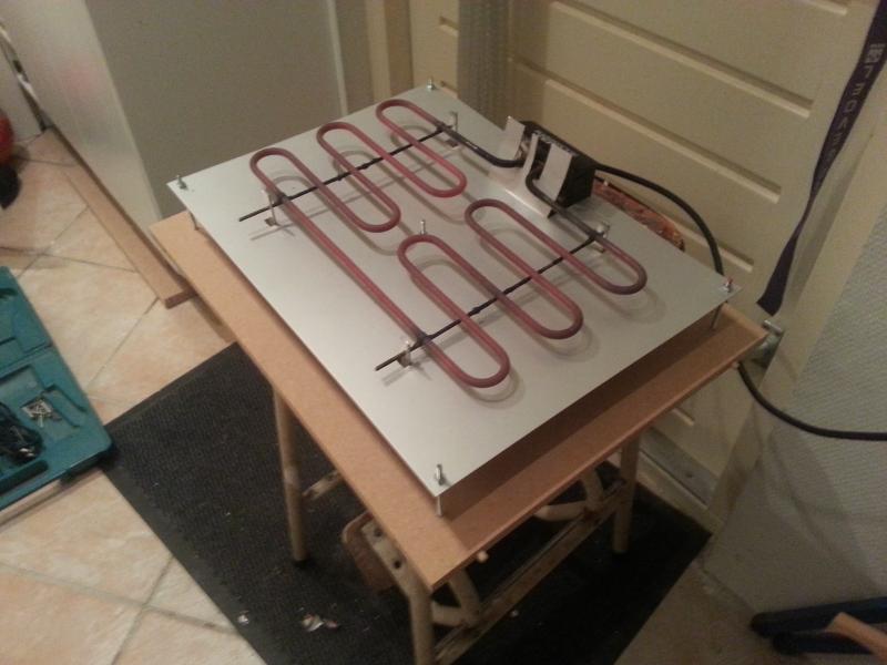

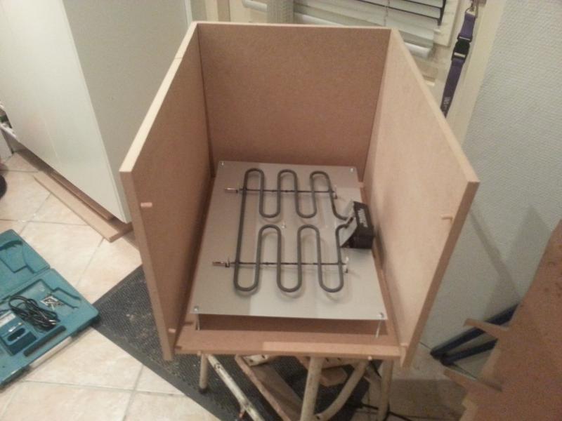

Voor het verwarmen heb ik een element van een kleine elektrische bbq. Die gaat onder in een kist die exact even groot is als de vacuümtafel. De hoogte heb ik zo`n 50 cm in gedachte. De klemring voor het Lexan heb ik ook al gezaagd. Alleen nog een doosje vleugelmoeren halen.
full
Ach we proberen wat he.
Heb trouwens al een half uurtje in de schuur gestaan om de verwarmingskist uit te proberen. Na een kwartiertje was het wel duidelijk dat ik de kist te hoog gemaakt had en het lexan dus niet warm genoeg werd. Aan vacuüm trekken ben ik dus nog niet toe gekomen.
De kist is al ingekort maar moet nog even weer in elkaar gezet worden. Daarna nog een keer proberen.
Met een beetje geluk dit weekeinde opnieuw proberen.
full
Op de foto het resultaat van een half uurtje stoken.
Vandaag heb ik de kist met het verwarmingselement om de Lexan te verwarmen afgemaakt.
Op de foto in de vorige post is te zien dat er te veel warmte verloren gaat aan het opwarmen van het hout. Om die reden heb ik er een hitteschildje onder gefabriceerd.

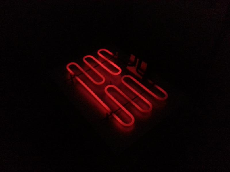

Wordt mooi warm he?
Daarna kon ik het natuurlijk niet laten en moest ik het even proberen.
Ai, ai, de zijkanten worden ook nog te warm. Dan maar een laagje aluminium folie er op geniet. Daarna nog eens verwarmen.

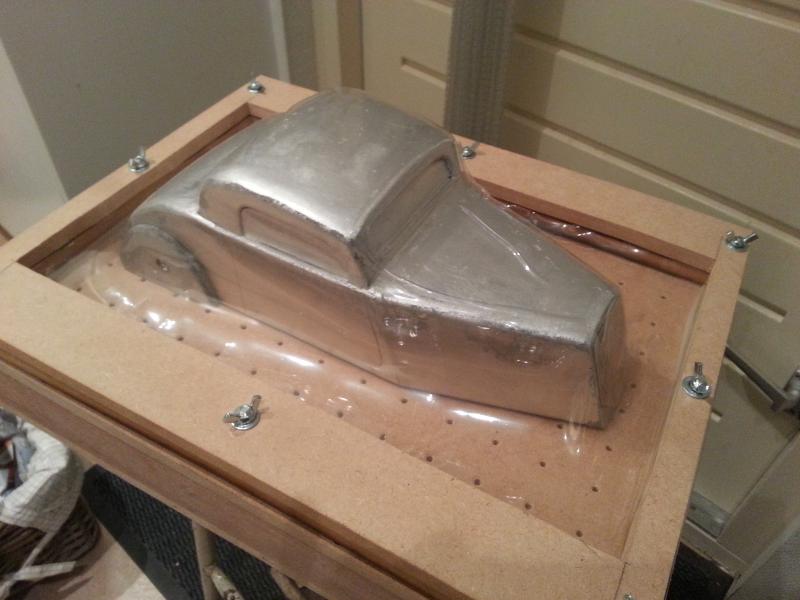

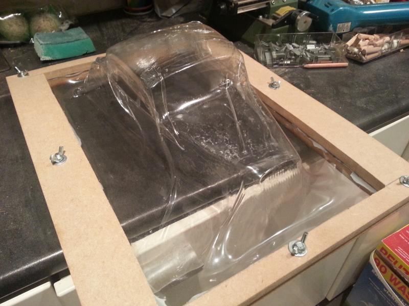

Het verwarmen van het Lexan gaat goed en een eerste poging wordt gedaan.
full
Niet eens zo gek. Maar nog onvoldoende. Er is te weinig vacuüm. Dat zal er aan liggen dat ik eigenwijs nog geen rubber rand op de vacuüm tafel heb geplaatst. Die zal ik er nog even opmaken.
Iemand een goed idee waarmee dat het beste kan?
Ook een extra randje onder de mal lijkt geen overbodige luxe. Daarmee zal het geheel iets omhoog komen en hoeft het lexaan misschien minder naar beneden te komen om de mal helemaal te omsluiten.
Tips welkom
Ps. De vouwen in het Lexan worden veroorzaakt doordat ik de Lexan voor een tweede keer verwarmt heb. Gewoon om te kijken wat er zou gebeuren. Het eerste resultaat was gewoon glad.

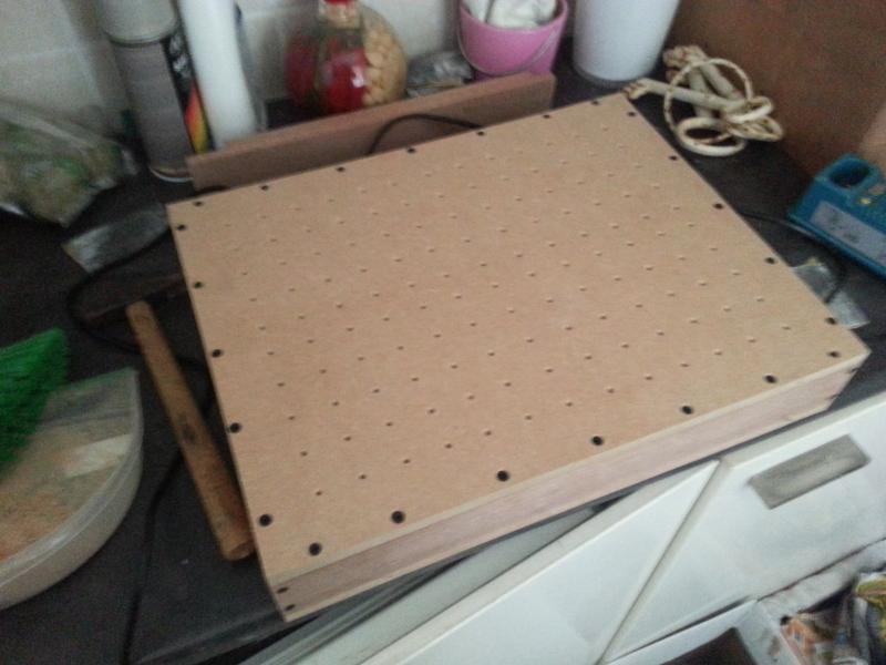

Hi Re entry, ik ben laatst zelf ook begonnen met vacuum trekken van body's.
Dus ik dacht ik zal mijn vacuum tafel eens laten zien hoe ik het op gelost heb.
verders heb ik net zo'n frame als jou waar ik mijn lexaan/vivak in klem.
Haha dat heb ik net zitten bedenken. Tape om de randen voor alle zekerheid. En ik zie dat je de variant met de latjes op de zijkant hebt gekozen om maar netjes recht uit te komen.
Waarschijnlijk hebben we dezelfde voorbeelden zitten bekijken. Beter goed gejat dan slecht bedacht.
Je hebt dus geen rubber strippen. Wel een verhoging onder je mal zie ik.
Tochtstrip zal er wel niet op rol zijn denk ik, gezien dat er meestal een stalen deel aan zit om hem te monteren.
Misschien dat aluminium tape het ook nog wat heter maakt daar binnen?
En anders toch wat sterkere zuigkracht maken/zoeken, of meer gaatjes in de bodem, zoals bij de foto van EBT_The_Tank?
