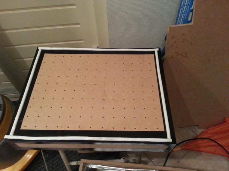

Nee ik heb inderdaad geen rubberen strippen in mijn "ontwerp" (idd eerst te internet ff rond gekeken voor dat ik wat ging maken) de mal staat idd op een verhoging dit zuigt beter. en doordat ik ook een "verdieping" in me vacuumtafel heb ligt het lexaan/vivak gelijk met de vacuumtafel dus heb je geen rubber nodig.
Inmiddels de hele vacuüm tafel afgeplakt, keurig rubber randje er op geplaatst.
Zelfde stofzuiger gebruikt. Vacuüm is drastisch verbeterd. Mal op een verhoging gezet en nog een keer getrokken. Nu zorgde de verhoging er voor dat het lexan net niet helemaal aansloot.

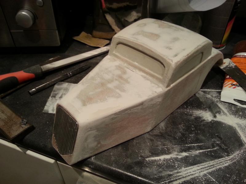

deze body's zijn gemaakt met deze mal. (zelf gespoten)

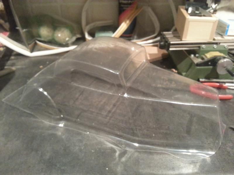

Ik heb hem hoor!
full
Voor 95% dan.
1 zijde is me net te dun, detail van de deuren zit er in aan weerszijden, neus kan nog een beetje beter.
En ja als het goed gaat dan moet die mal nog veel gladder worden.

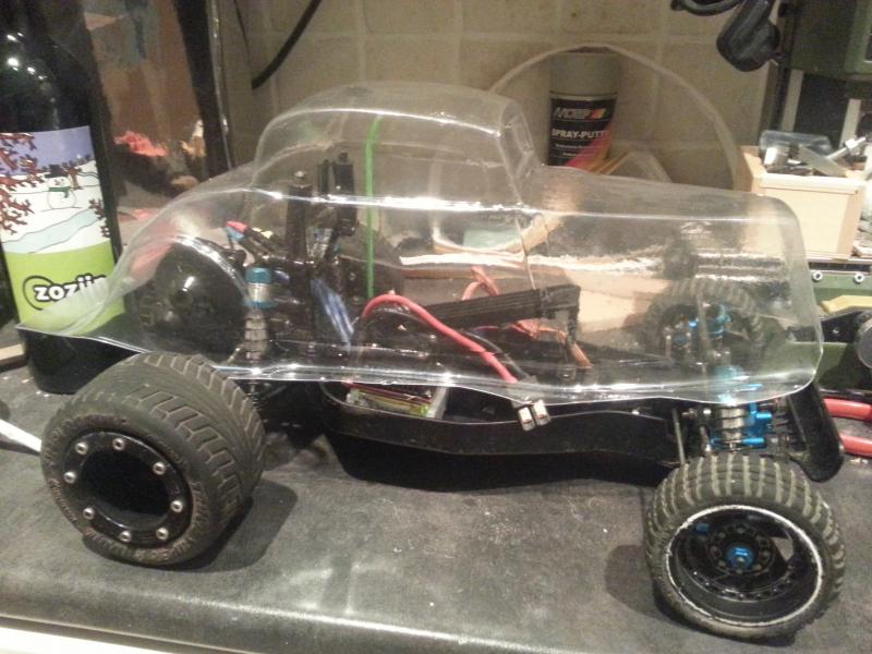

Deze kap zal in de prullenbak verdwijnen of hoogstens als maatvoering dienen.
Hij lijkt overigens precies op een buggy te passen.

Ik zie op de foto's de gleuven in de grill niet?
En het zal wel verbeelding zijn, maar het lijkt net of de grill scheef zit, of dat de rechter kant meer naar voren zit dan de linker kant?

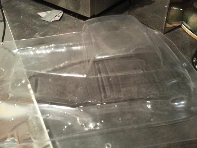

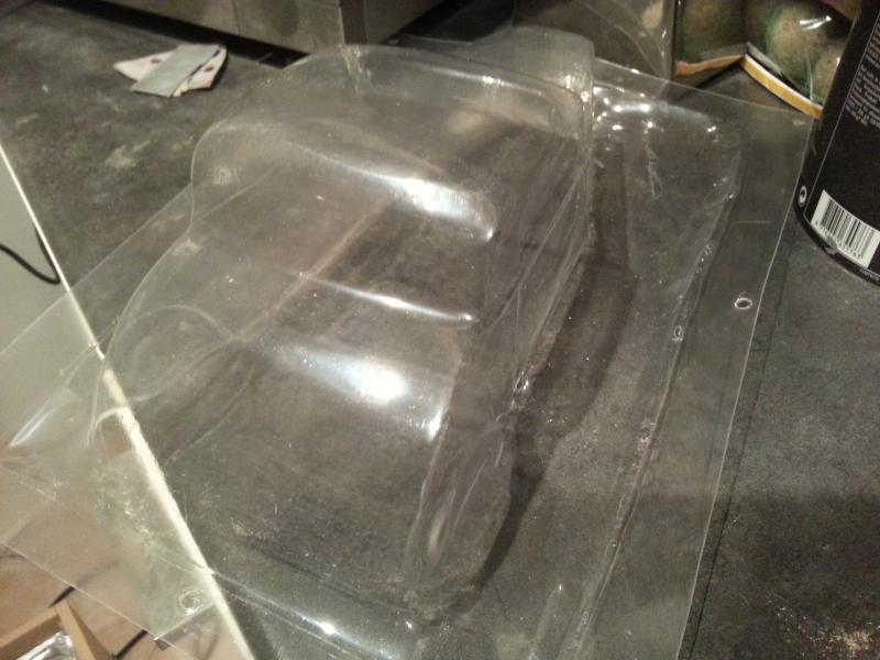

Grrrrrr,.. om gek van te worden
Elke keer net niet helemaal.
Zie hier een groeiende stapel mislukte kappen.
full
De achterzijde is geen enkel probleem. Hij blijft mooi dik en hard/stevig.
full
De zijkanten lukken op zich goed maar blijven naar mijn zin te dun.

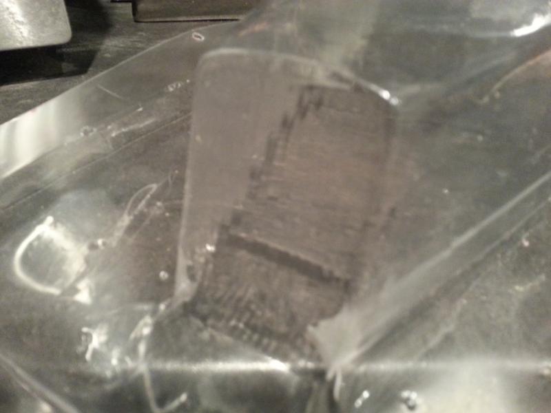

De voorkant blijft een probleem.
full
Voor de liefhebbers, de ribbels die de gril moeten vormen komen er mooi in. Het probleem blijft echter dat de laatste anderhalve centimeter niet goed aantrekt.

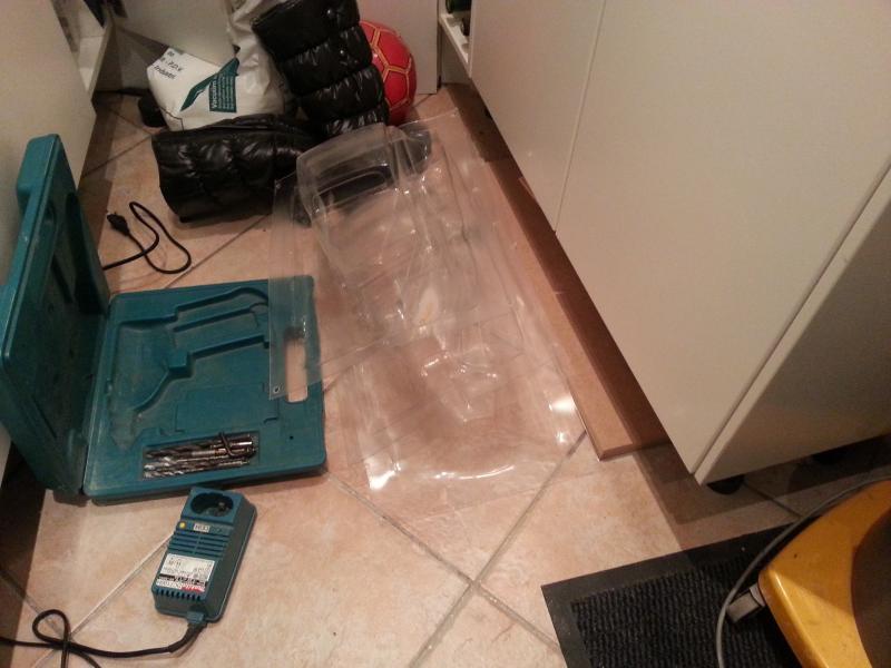

Vandaag heb ik de verhoging gemaakt en geprobeerd. Dit gaf geen oplossing. Er was onvoldoende vacuüm. De latjes heb ik aan de tafel geschroefd. Die vergemakkelijken het centreren enorm.
Het lijkt iedere keer wel of het Lexan aan de rand van het raamwerk niet genoeg smelt waardoor dit te snel hard wordt op de vacuüm tafel.
Ik begin te denken dat ik iets te zuinig ben geweest en gewoonweg een te kleine tafel en raamwerk heb gemaakt. Eigenlijk zou ik wel eens een kleinere mal willen proberen om te zien of die wel in 1x goed trekt.
