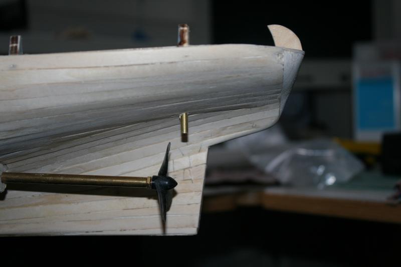

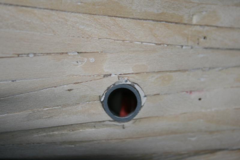

Ik ben weer even aan het schuren gegaan.
Hieronder kan je zien dat de boegschroef ook open is en glad geschuurd.

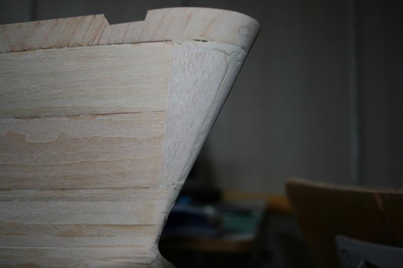

Ook heb ik de doeg in model geschuurd tja ook hier is een foto van.
full
En het kontje is ook lekker glad :)

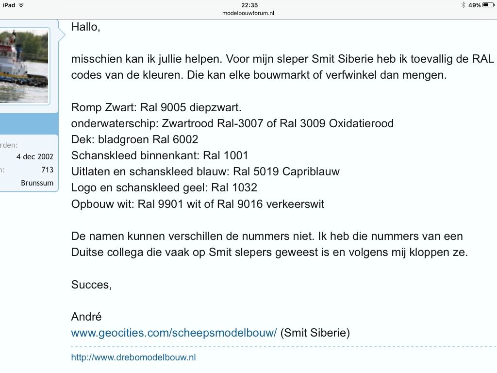

Wie kan mij vertellen hoe ik aan de kleur groen van het dek kan komen.
Let wel op, dat de kleur groen van de Smit die bij het bouwpakket staat aangegeven verkeerd is; het is veel groener dan aangegeven, lijkt meer op donker/gras groen.
Daar kwam ik ook veel te laat achter, en daarom heeft de mijne dus de verkeerde dekkleur.
't Is maar dat je het weet...:)
Cor
