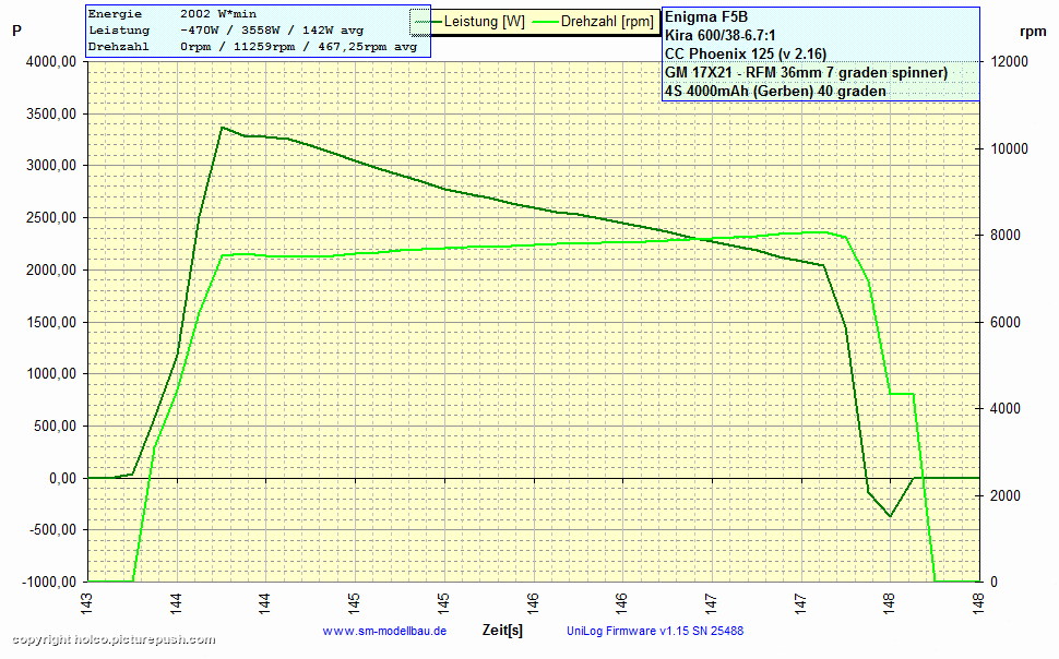

Gisteren nog wat trainings vluchten gemaakt met de 7 graden spinner (kon het niet laten ;) ) en een dikkere lipo van Gerben, loopt lekker zo :)
Rakken in vliegen gaat ook telkens wat beter, alleen die bochten met af en toe de handrem erop moet ik wel af gaan leren :rolleyes:
Stick schakelaar werkt ook erg prettig :yes:

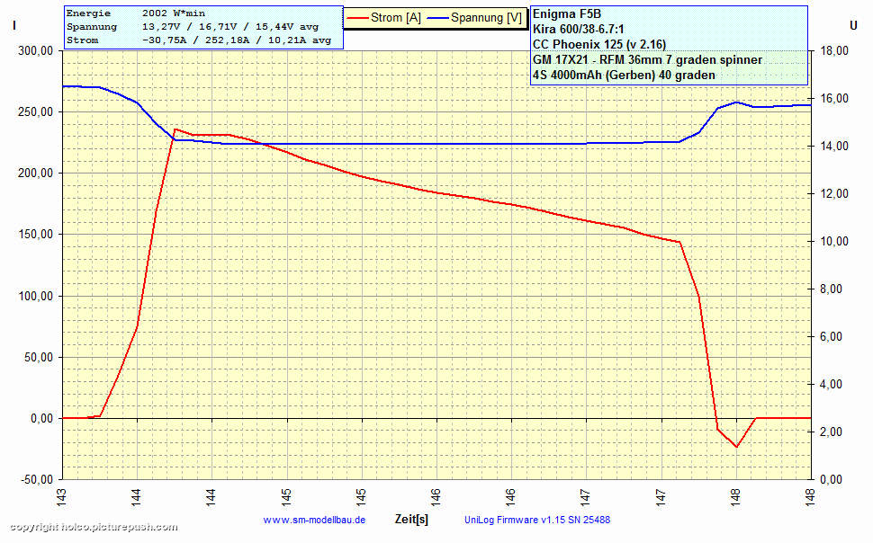

Dat zijn toch hele mooie waarden als ik dat zo aflees, om ook zelf naar te streven. En dat op 4S? Super!
Hoe zit het met het geluid met de grote GM-prop? Bekende ganzensnerp?
In het begin piekt het, daar zit je aan het begin van je stijgvlucht. Vermogen zakt parallel met de stroom vice versa, dat kan je mooi zien in de grafiek. Toerental bouwt fractioneel op en zie je dat op snelheid de motor efficiënter wordt (als ik dat goed interpreteer). Temperatuurgrafiek is de warmte op de motor, die is dan rap aan opwarmen? Kern zal wellicht nog wat heter zijn.
Koeling van de Kira blijft dus belangrijk.
Helemaal top!
Gr Bas
Bas,
Alleen bij de start snerpt tie heel even, verder heeeel acceptabel.
Prop klapt alleen niet helemaal perfect meer dicht nu omdat hij net blijft hangen op het breedste punt van het blad, tipjes staan daardoor 5mm vrij van de romp.
ps, de temp is zonder enige extra koelgaten in de romp, als ik nog meer vermogen wil zal dat wel nodig worden denk ik.

Maakt weinig verschil met de 5 graden zo te zien Mario, iets van 150W meer tov de 5gr.
Denk je wel beetje om het aantal stijgvluchten (ik zie weer 2002Wmin) ?
temp zal ook wel lager blijven met 1600Wmin voor de klimvluchten en de laatste 150wMin voor de zweef.

Zet een timer op je motorschakelaar, iets van 26 seconden, dan zit je aan de veilige kant.
Of zet je limiter aan... die gaan we natuurlijk wel controleren op Valkenburg.
