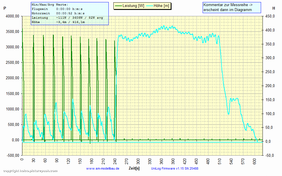

Eerste vlucht moest ik hem van Gerben een beetje hoog wegzetten voor de zweeftaak 8-O
400mtr, mooi uitgangspunt voor de Thermiektaak :)
En gelijk thermiek, zie je wel dat het werkt ;)
Aandachtspuntje wat ik in de logs zie: constante invlieghoogte, daar zit nog wat variatie in. Gooi je logs een door het F5B analyse programma'tje van Roy G, staat op f5b.co.uk.
Kun je de samenhang tussen raktijden en invlieghoogten eens bekijken.
Groet,
Gerben

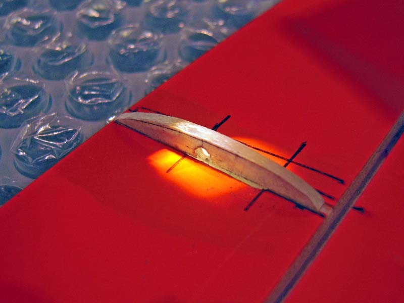

Sleuf voor het verzonken ruderhoorntje is uit gerefreesd. Kritisch klusje. De huid van het roer is flinterdun... je bent er zo doorheen... ja dus... een miniscuul puntje... Daar waar gelijmd wordt, is de gelcoat weg gekrast. Op lak kan je niet lijmen...
full
En verlijmd. Iets uit het centrum om de stang ruimte te geven. Het gaatje is zo geboord dat de stang net niet de huid raakt... op een haar na...
full
Het afdekplaatje is gemaakt uit twee laagje fight-skin. Zeer dunne autoclaaf gebakken epoxyplaat. Het laat zich snijden en knippen. Schaar is in een handomdraai bot...
Staks afgeplakt met een stukje witte Oracal automotive folie
full
