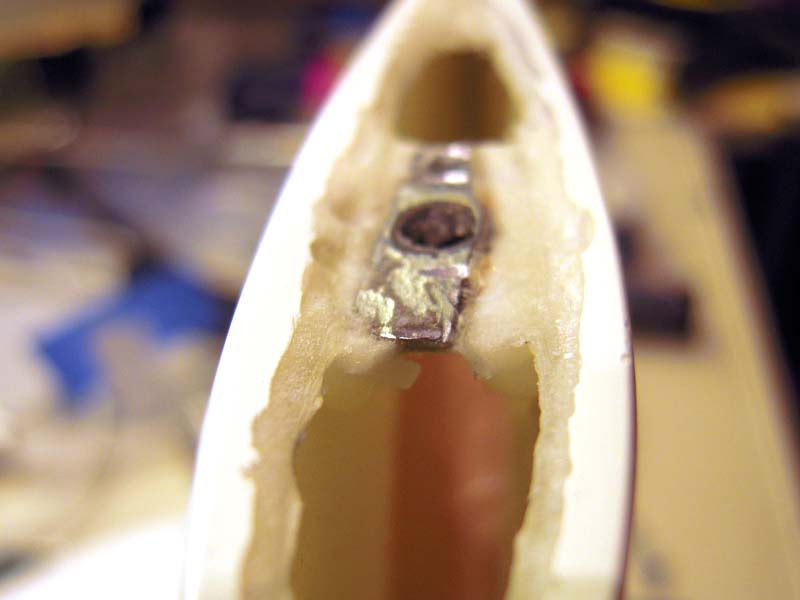

Graven naar glasvezel... lijm... en nog eens lijm...
full
Lijm... en nog eens lijm... dat wordt een aardige vulling...[/I]
full
Morgenavond maar eens wat bekisting aanleggen en weer indekken met allerhande vezeligheden...
Dat is ingedikte hars omdat je daar niet goed bij de deelnaad kan.
Je moet even een plaatje weefsel maken van 2 laagjes 49 grams of 2 laagjes 80 grams.
Dat plaatje kan je prima buigen en dan verlijmen.

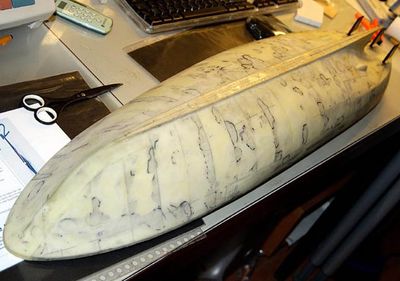

Krijg je dit effect... helemaal loepzuiver ingedekt met losse plaatjes...

Bootje is slechts voorbeeldje... heb dat rompje superstrak met negatief mallen erbij afgelapt met kleine plaatjes.
Later is daar nog een laagje 25 grams overheen gegaan... ding moet ook eens af... dek maak ik ook uit 1 stuk epoxyplaat op glasplaat...

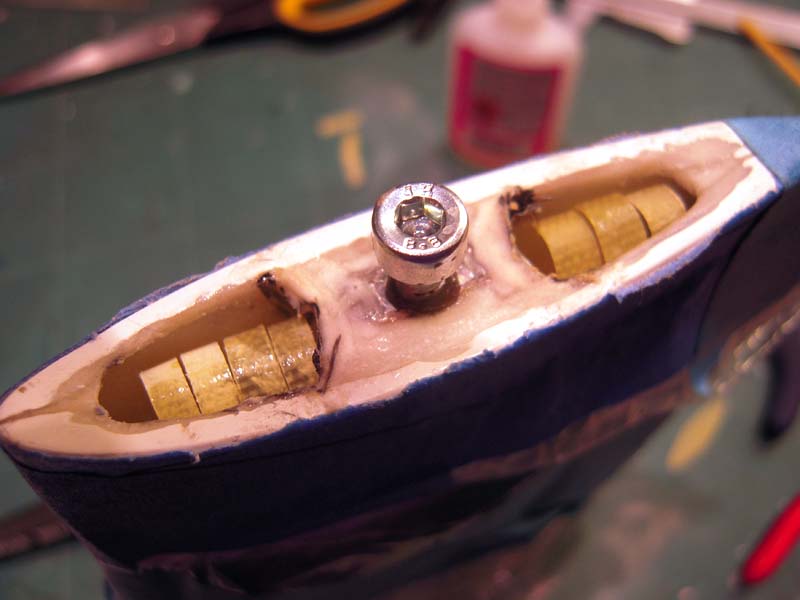

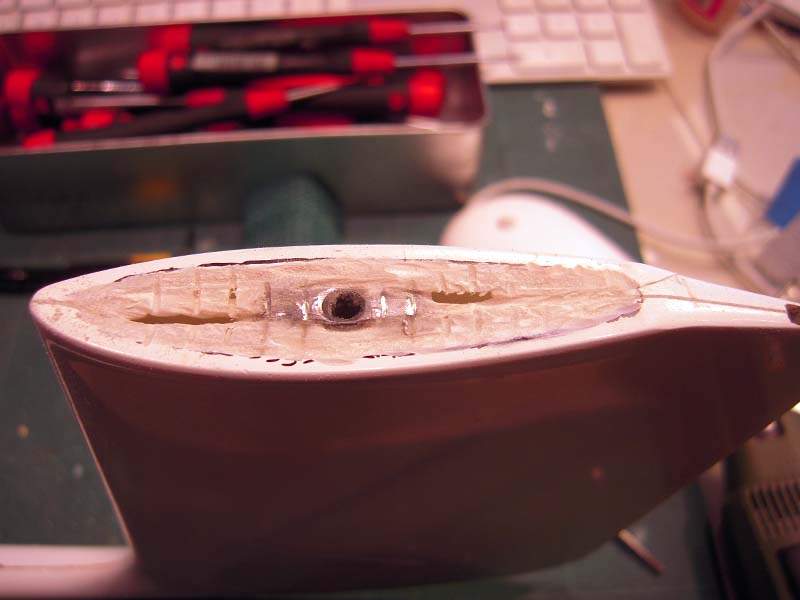

Zo... Reparatie constructiefout staart!
Eerst het bovendeel vrijgemaakt. De slagmoer versterkt met een matje... en laten uitharden... Vervolgens stutjes in gelijmd tussen de wanden... gemaakt uit zeer dun GFK plaat (flite-ply)... af en toe vlogen ze me om de oren... vast gezet met CA...
Vervolgens matjes er in gefrut... daarop nog een mixje van carbon/aramide snippers tot een kleverig balletje gerold, en dat er in gemasseerd...
Heldere plastikzak er over getrokken en vast getaped.. de zaak verder in vorm gemasseerd....
Eenmaak klaar bleek dat staart en stabilo niet in elkaar pasten... en herinnerde ik mij dat dat daarvoor eigenlijk ook al het geval was!
Met wat schuurwerk langs de rand van de staart sluit het nu goed op elkaar aan, moet ik nog een extra passtift aanbrengen opdat het stabilo beter blijft zitten, niet meer kan verdraaien...

En het stabilo past nu netjes in het zadeltje?

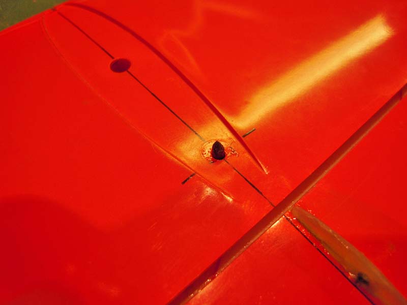

Stabilo zit nu recht met een teepje...
Bout is recht... stabilo is niet vlak in het zadel... :)

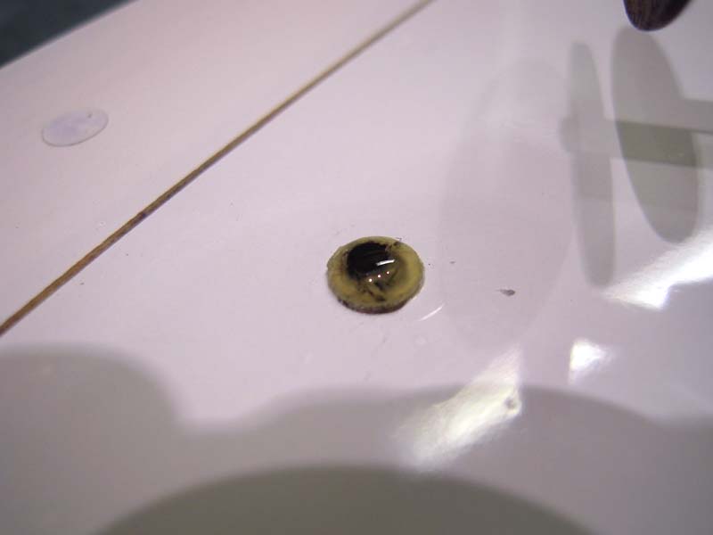

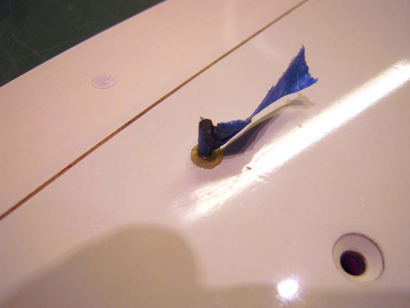

Zo het borgpennetje... alles op microniveau... :)
Meten... doorprikken... opboren tot M2... carbon stafje M2 inkorten en centerpuntje er aan...
Lijmen met CA... Bovenop nog een paar kleine DIY ringetjes voor iets meer houvast op het tere epoxyhuidje...
PastUnet!
