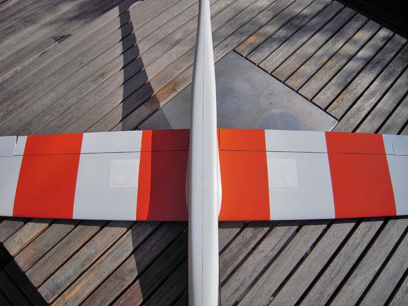

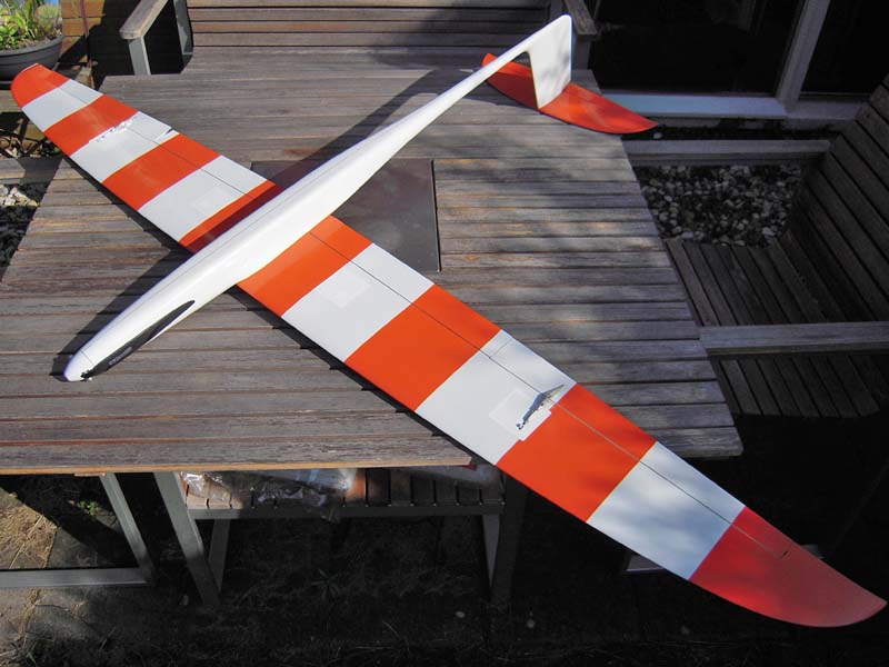

De kist is inmiddels RTF! Hier even een foto-update... extra virgine... ottima condizione... nog niet gemaidend
full
full

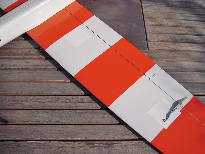

Detail servocovers... afgeplakt met Oracal automotive folie
full
Fraaie Dutch F5B piama!
