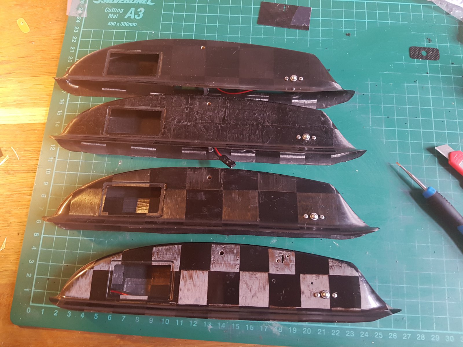

Er is inmiddels een model bij gekomen. Een LDA vleugel voor een fly off model.

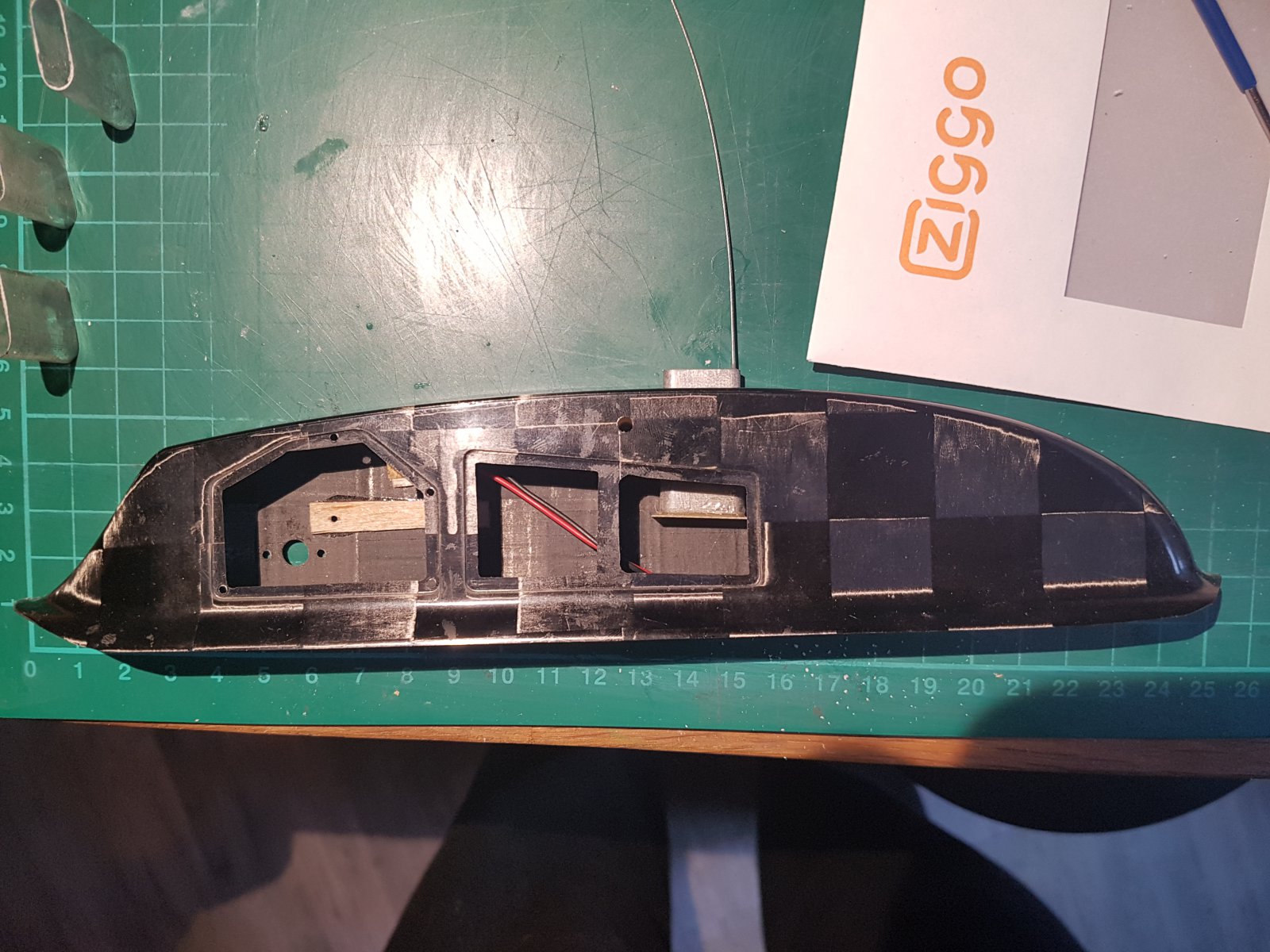

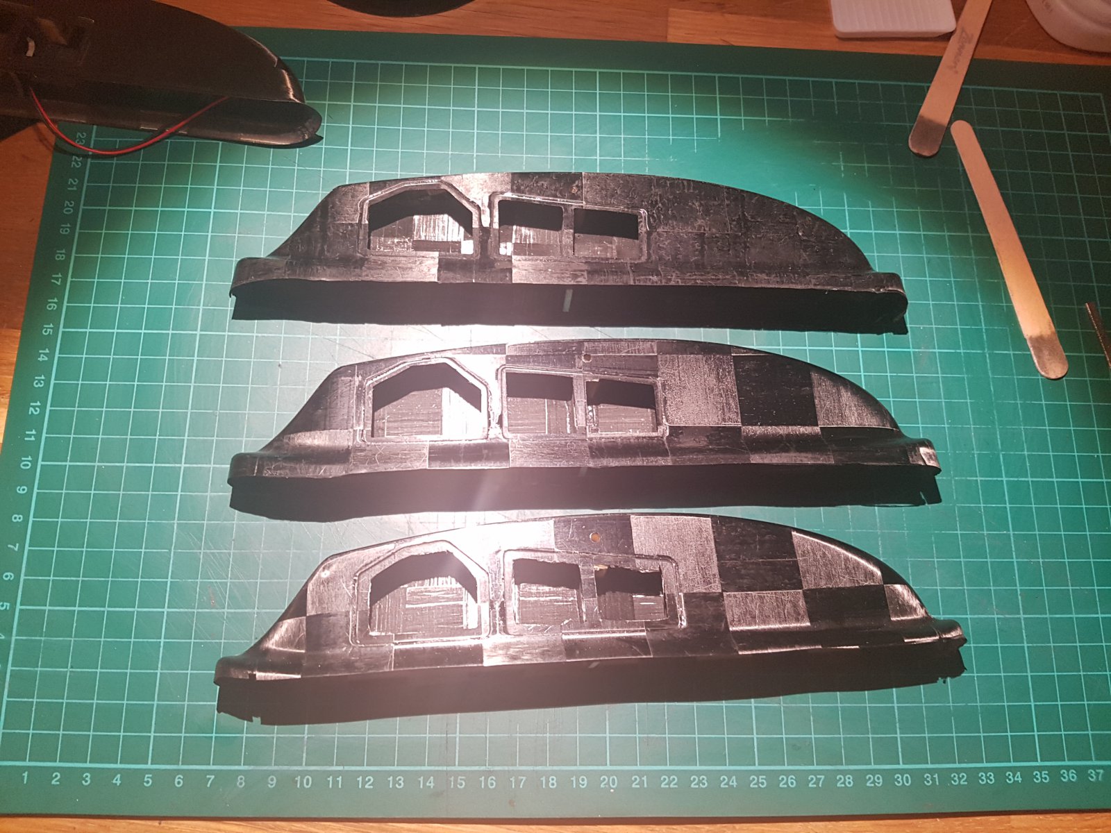

Eerst maar eens begonnen met het uitzagen van de luikgaten.
Ik moet alleen nog een extra timer bestellen en servo's. Als iemand nog een adres weet voor d47 servo's of er nog 1 of 2 heeft liggen waar die wel afscheid van wil nemen dan hoor ik het graag. Ik weet dat er verschillende namen zijn voor die servo maar kan ze toch nergens vinden.

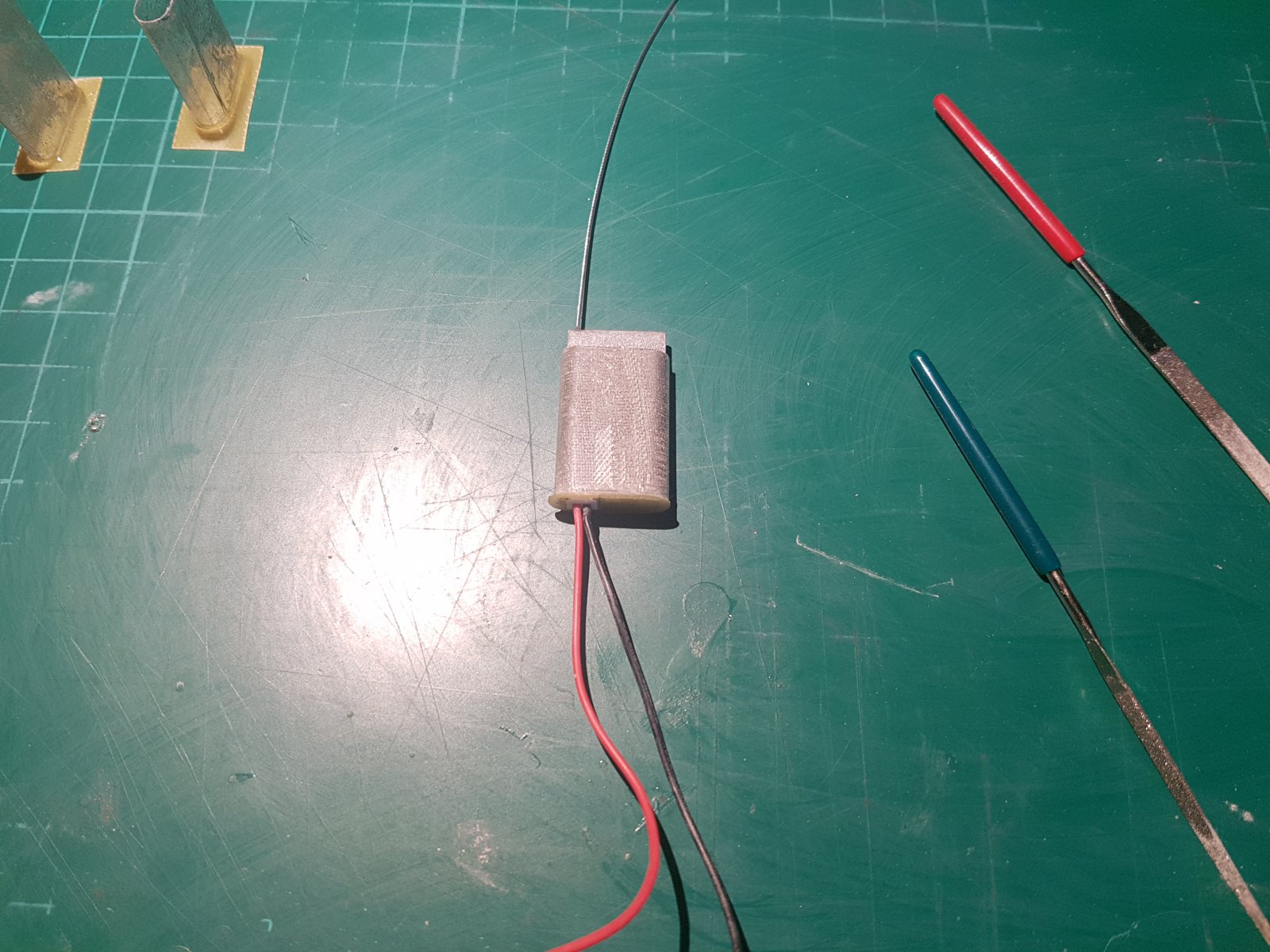

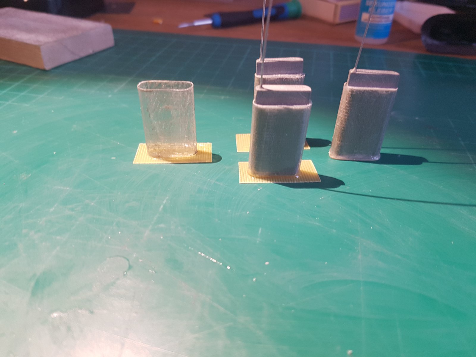

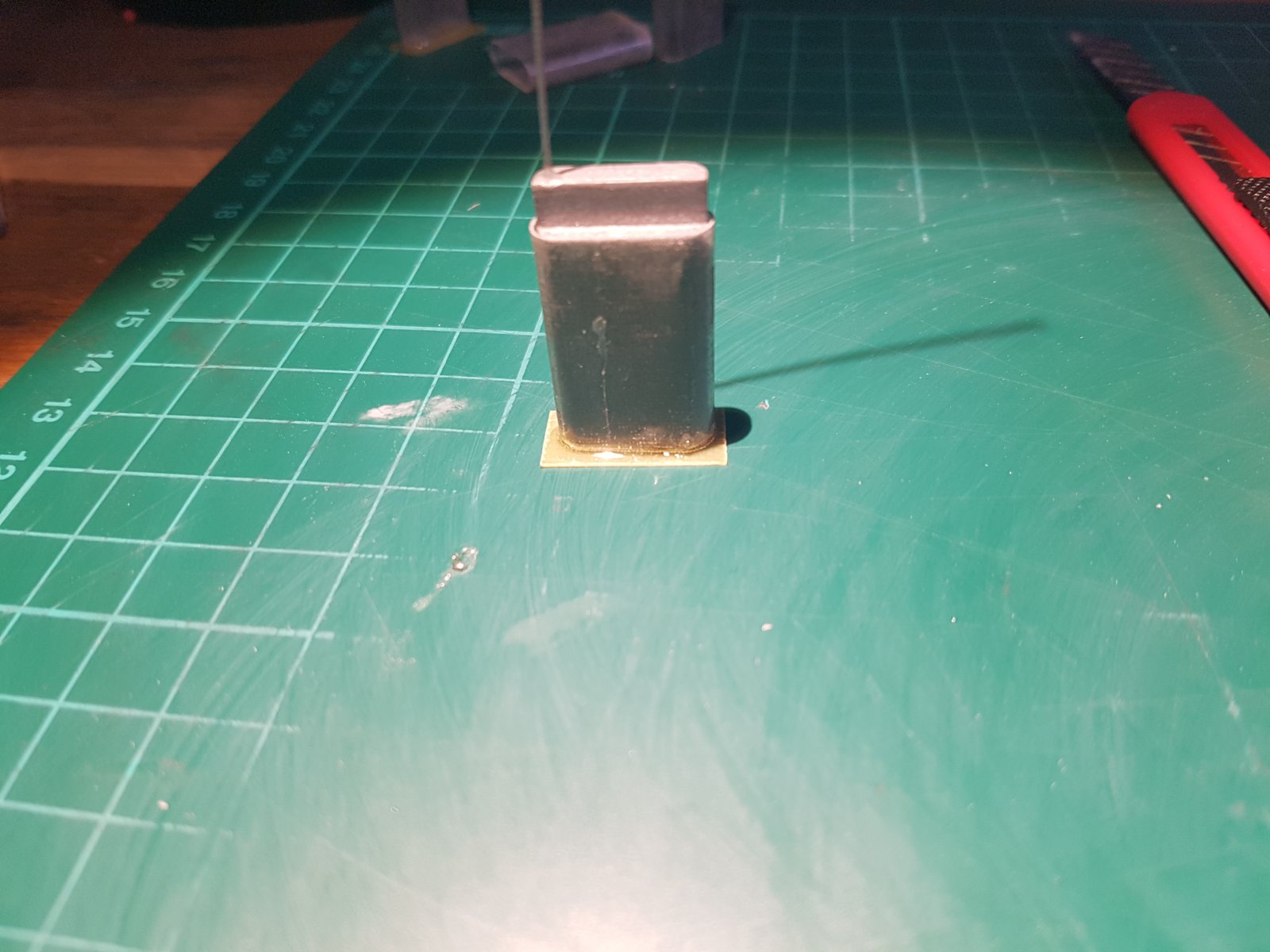

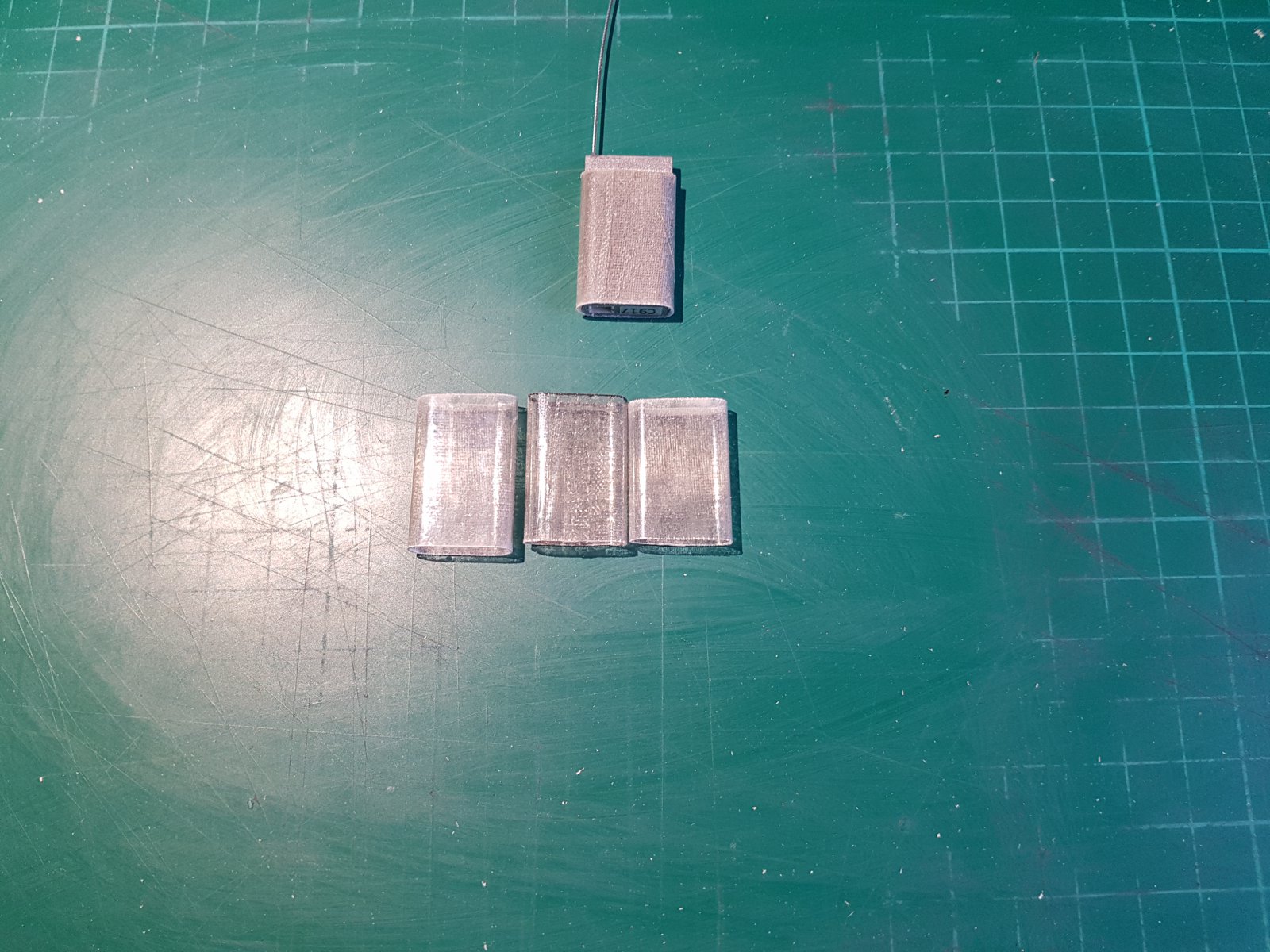

Om de GPS mooi in de romp een vaste plek te geven ga ik gebruik maken van een glasvezel koker. De unit moet ook een aantal mm boven de romp uitsteken.
Daaronder een 0.5mm glasplaatje gelijmd.

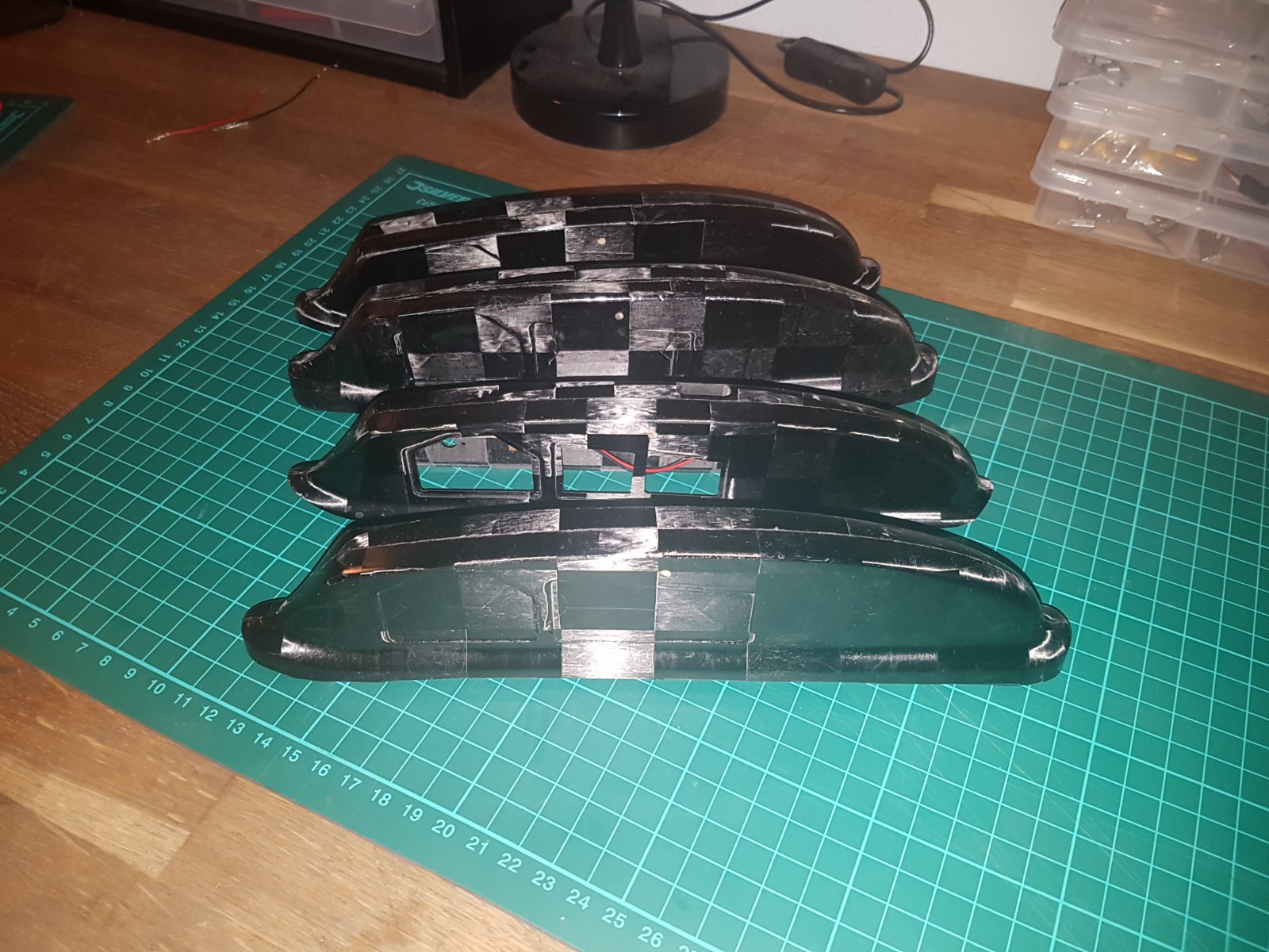

In 4-voud uiteraard ;)
De truc gaat zijn dat ik de gps aansluit via de stekker en dan vervolgens in de koker duw. Onderin het glasplaatje dus een klein gat gemaakt waar de draad en stekker mooi inpassen.

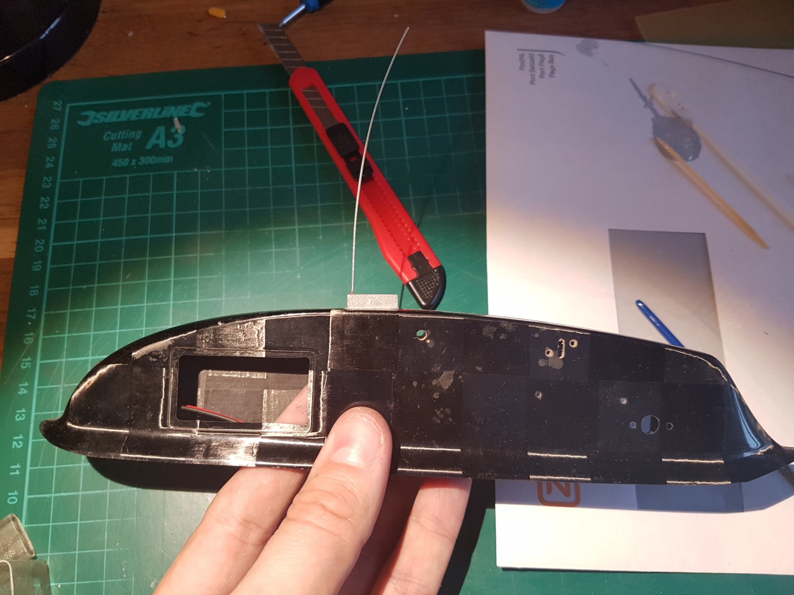

Nog niet verlijmd maar al wel een idee waar de GPS komt. Vanaf deze kant kan ik er altijd nog weer bij mocht er iets zijn met de kabel of aansluiting naar de timer.
En vanaf de andere kant.

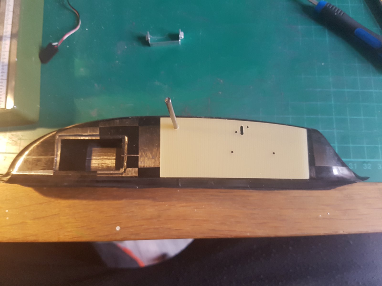

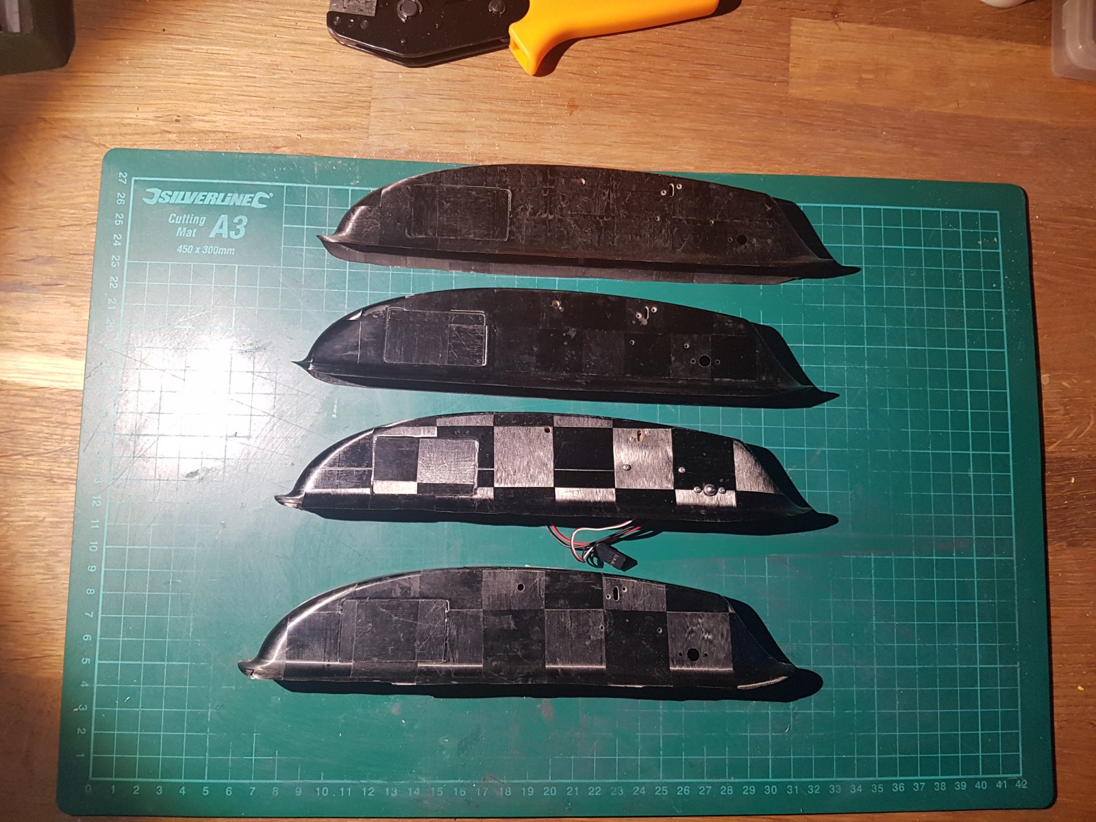

Vandaag de startknoppen geplaatst en de gaten gemaakt voor de GPS kokers. Morgen tijd voor de WW posities. Dit komt best nauw aangezien het handig is de vleugels uitwisselbaar te maken tussen modellen.
Vandaag besloten maar een boormal te maken voor de ww, montagebeugel en startknop. De tekening komt niet helemaal overeen met de nek die ik al zover heb. En aangezien de vleugels uitwisselbaar moeten worden is een mal wel makkelijk.

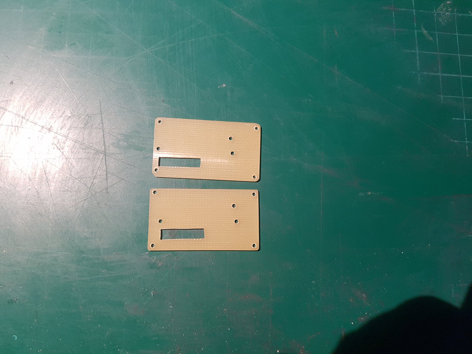

Vandaag paar mallen gemaakt voor de plaatjes waar de centrale stuurservo komt. Er zijn 2 versies. Waarom? Dit laat ik later duidelijker zien..
Nadat mijn bouwmaatje mij wederom weer s uit de brand heeft geholpen door de tekeningen op wel de juiste afmeting te printen, toch nog de klepjes kunnen maken. Morgen de overige klepjes en overal de inserts inzetten voor de schroeven.
