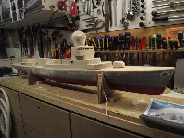

weer een weekje verder
Deze week veel thuis in de avonden en dan schiet het tenminste een beetje op. De radarbol is nog niet goed in vorm net als het kanon. Maar voor de foto er maar even opgezet.
full

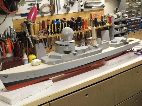

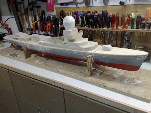

weekendje doorgewerkt
En toen kon ik weer eens lekker doorwerken. Met name aan de brug en de hangar gewerkt en dat is heel leuk gelukt al zeg ik hetzelf.
Hier en daar nog wat kleine details afmaken en dan maar eerst eens in de primer zodat we wat beter zicht krijgen op de kuilen en gaten in het model.
achteraanzicht :
full

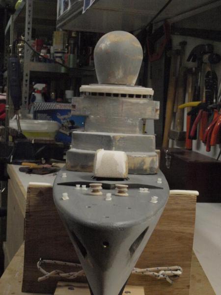

Vooraanzicht :
full
en tot slot van opzij :
full
Maak dus de boel nog een beetje af en ga dan verder aan het hoofddek en het waaigat want dat moet af om de romp verder te kunnen spuiten.
Pas dan zijn we in ieder geval klaar voor de vaardag van de MMI.
Dat wil natuurlijk zeggen als de moteren en de electronica er in zit.

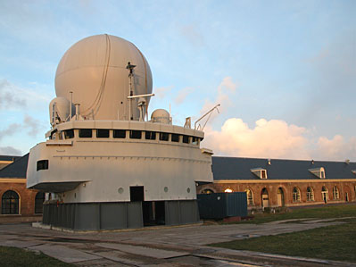

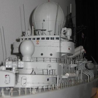

Wat mij wel opvalt, en dat zie ik veel vaker bij modellen van S-fregaten en vergelijkbare type's uit die tijd van onze marine schepen. De raampjes op de brug zitten bij jou ook wat laag in verhouding nmet de kap. (dit klopt wel met de tekeningen maar niet met de echte schepen) Als je goed kijkt naar de foto, dan zie je dat de zonnekap doorloopt tot minimaal de bovenkant ven de ruiten en eigenlijk, vooral in het midden bij de Trompklasse, zelfs er iets overheen, dit bezorgt ze die typische booskijkblik:mad:.
Als jij dit nu ook gaat doen dan heb je ws een in verhouding te hoge zonnekap nodig (maar dat kan uiteraard vertekening op de foto zijn) Het zou jammer zijn van je mooie model als dit kenmerk afwijkt van de echte want het valt direct op.
full
Zelf heb ik de ruiten aan de bovenzijde gewoon opengelaten, dus eigenlijk lopen die gewoon helemaal door tot aan de bovenzijde, daarna met 3 mm triplex het dek gemaakt en van 0.8 mm triplex de zonnekap er omheen gelijmd. als je dit er dan oplegt krijg je wel deze look.. Nu wil ik niet beweren dat het model van mij nu zo perfect is, want daar mankeert ook nog wel wat aan..
Maar ja, dit wordt mn volgende project.
full
Kijk er maar eens naar, nu kan je het nog eenvoudig wijzigen.
Zo dan Kees,
Jij hebt goede ogen. Ik geloofde er natuurlijk niks van :confused: dus direct nagemeten. En verdomd als het niet waar is :evil: : aan de onderzijde klopt het exact met de tekening maar dat vertekend misschien op de foto door het plamuur maar boven zit ik 1 mm ( ja eentje maar ) te hoog.
Dat ga ik oplossen door het dakje in plaats van op de opstaande randjes te plakken ertussen te plakken. Maar dan is ook meteen de verhouding tussen het dak en de voet van de radar beter. Dat zal me al niet helemaal lekker nl.
En voor hen die dit wat ver vinden gaan moet je even in acht nemen dat bij een schaal van 1 op 100 het betekent dat 1 mm in werkelijkheid 10 cm is. En dat scheelt dus echt wel.
De zonnekap moet tot de rand van de ramen komen en als ik dit niet corrigeer is de kap of te lang of de bovenkant vande ramen zijn helemaal zichtbaar en dat moet dus niet.
En dus heel erg bedankt ! :thumbsup:

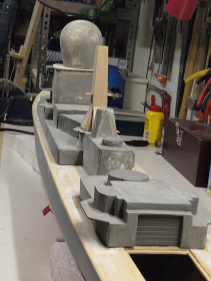

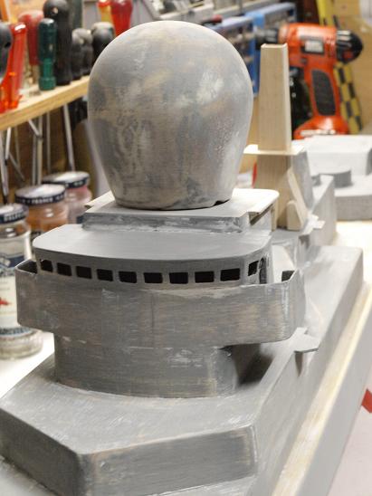

Echt wel lekker doorgewerkt
Even rustig geweest met de berichten maar ondertussen wel gestaag doorgewerkt. De suggestie van Kees (Hermor) over de hoogte van de ramen opgepakt en het dak dus gesloopt en lager teruggeplaatst.
full
Ziet er dus nu wel goed uit.

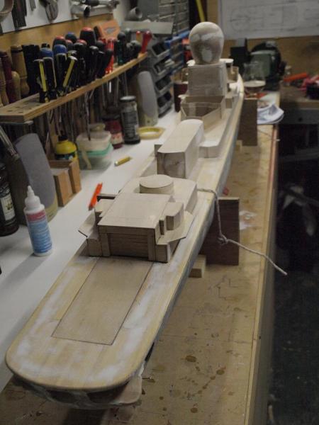

Ook de hangar nog even stevig aangepakt want die bleek niet goed in verhouding te zijn. Daarnaast is het middelste deel van het scghip waarop de torens komen opnieuw gemonteerd want dat bleek niet mooi glad met het dek te lopen. Daarna de torens van de volgradars gemaakt en al een eind op weg met de radiotoren. En dan komen de tekortkomingen van mijn bouwtekening leuk naar voren : te weinig details en de maatvoering is niet overal 100% gelijk. Gelukkig hebben we de foto's nog.......
full
Ook nog gewerkt aan de steunen voor de motoren. Als de vaarregelaars binnen zijn kan nu alles direct gemonteerd worden. Het onderwaterschip is gespoten en ook de eerste aanzet van de waterlijn is klaar. Nog een keer goed afplakken met scotchtape, spuiten en daarna de rest van de romp en het dek in de licht en donkergrijze verf.
En dan zijn we vaarklaar voor de 16e mei bij de MMI in Heemskerk.

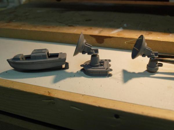

De spullen zijn binnen !
Helemaal geweldig,
mijn bestellinkjes zijn binnen van Hobby-Lobby Modellbau (je verzint 't niet) maar mooi dat ze zijn. Kees : dit moet je ook hebben. Het zal wel niet helemaal kloppen maar ik doe 't er mee.
full
De linkse radar is zoals je 'm krijgt en de rechts na wat bewerkingen. Nou ik vind het zo mooi in de buurt komen. Moet nog wel wat aan gebeuren maar wat wil je voor € 3,85.

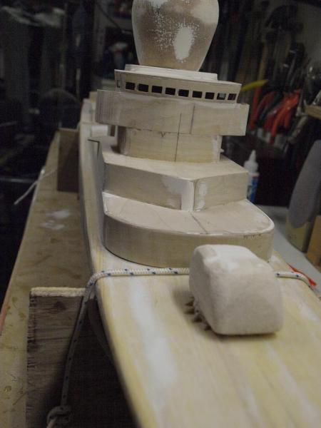

Ondertussen de afgelopen 2 weekjes nog wel wat anders gedaan. De zwarte waterlijn is opnieuw gespoten zodat de overgang naar het rode onderschip nu goed is. Het grijze deel moet nog maar daar is het Paasweekend goed voor. De golfbreker, bolders en winches zijn klaar dus die gaan d'r ook op. Hier alvast een voorproefje maar aangezien het dek nog een klein randje kent maak ik dat eerst voordat ik de boel vastplak.
full
Mooi is dat je op de foto onder de boot ook het origineel van het voordek ziet. (net of ik het zo bedoeld heb)
En dan ook nog aan de zonneklep gewerkt natuurlijk. Mooi gebogen aan de bovenkant mee laten lopen en aan de onderzijde gelijk aan de bovenzijde van de ramen. Het mooie groene plastic voor de ramen is ook al binnen maar dat gaat er pas op als de boel definitief gespoten is.
full
