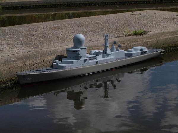

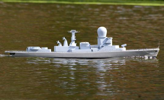

Na een paar weken vakantie en alweer een poos aan het werk is er ondertussen gelukkig nog wel wat gebouwd. Hier tijdens de vaartest afgelopen zondag.
Schoorstenen, voorste raketinstallatie en radiotoren zitten er nu op.
Aan de kade : (ja : Wollefoppehaven)
full
En hier nog een in volle vaart op de grote plas.

Trompie trek mooi door het water. (tweede foto)
Heb naar speed 720 BB Torques gekeken. Het dieseltje onder de elektromotoren.
Ivm warmteontwikkeling van die jappen.
Gaat denk ik net niet passen in m'n romp.
In volle vaart

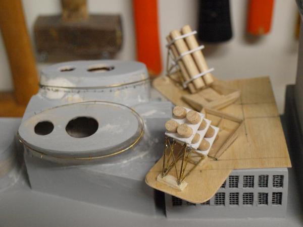

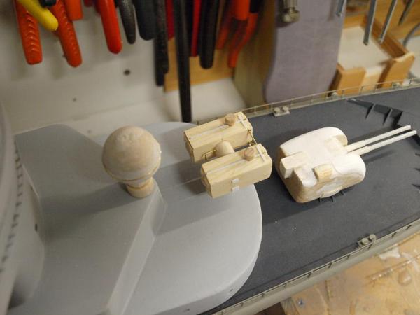

Aan het kanon, de SAM-installatie en de voorste radar doorgewerkt met als resultaat dat de laatste 2 wel klaar zijn en het kanon een eind op dreef. Dat moet trouwens ook draaibaar worden maar dat volgt later weer.

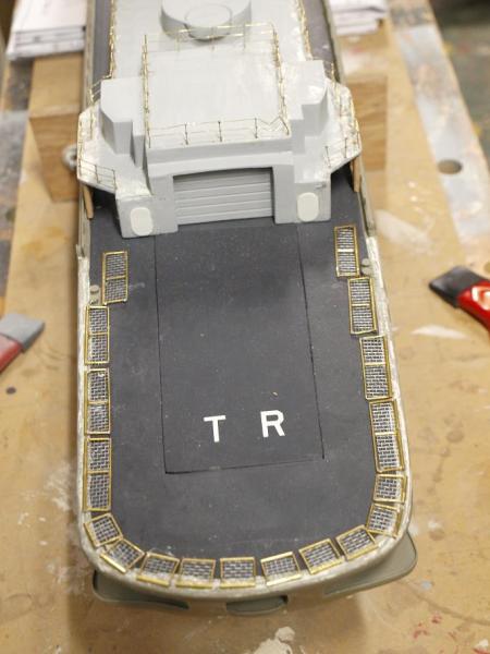

Tot slot was ik niet tevreden met mijn inklapbare railing van het helidek. Dat blijkt dus echt helemaal haaks uitgevoerd te moeten worden en dat was de mijne niet. Dus maar weer nieuwe frames gemaakt van messing.
Het onderste deel is een hol messing buisje en de rest is massief messing van 0,8mm. Het gaas komt straks van een lap aluminium horregaas. En ook hier geldt dan : plakken met superlijm.

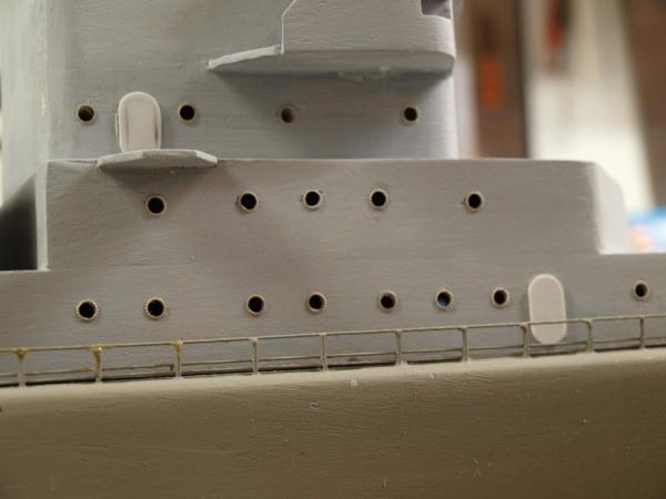

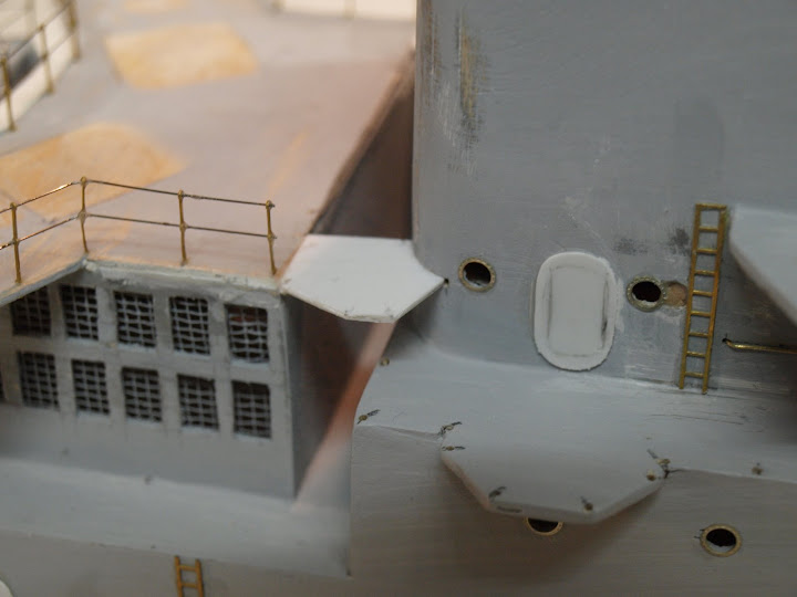

Ben lekker opgeschoten met allerlei details zoals de deuren en luiken, ladders en patrijspoorten.
full

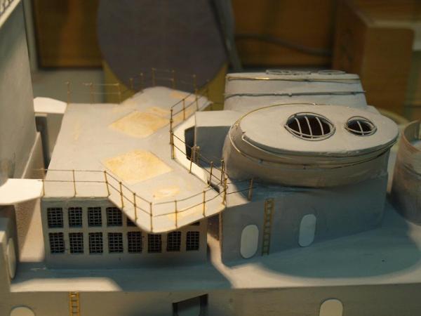

Ook de railing aan de hangar zelf zit er al op.
Overigen heeft Kees wel gelijk dat de railing wel erg dun is maar alle scepters zijn apart gesoldeerd dus het valt wel mee. De rest gaat overigens met rvs dus dat moet nog beter gaan.
Ook de beweegbare railing rond het helidek is af. Moet alleen nog gemonteerd worden. Ziet er nu veel netter en strakker uit.
full
En tot slot de patrijspoorten :
full

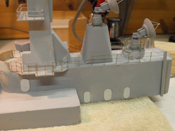

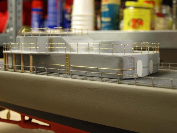

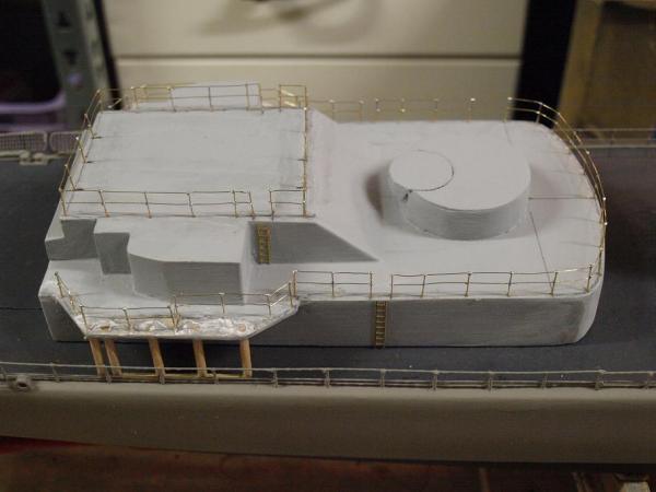

Tijdje even niets bericht maar ondertussen is er wel wat gedaan. Vrolijk bezig geweest met mijn nieuwe railing waarvan de dwarsverbindingen (in echt de kabels tussen de scepters)nu van 0,3 mm RVS zijn gemaakt. Lijmen met superlijm aan de scepters en die op hun beurt met houtlijm in het voorgeboorde gaatje van 0,8 mm. Een heel gepiel waar je een goede pincet, een vaste hand en heel veel geduld voor nodig hebt. Kortom, het schiet niet op. Maar hier is het resultaat van het harpoondek :
full

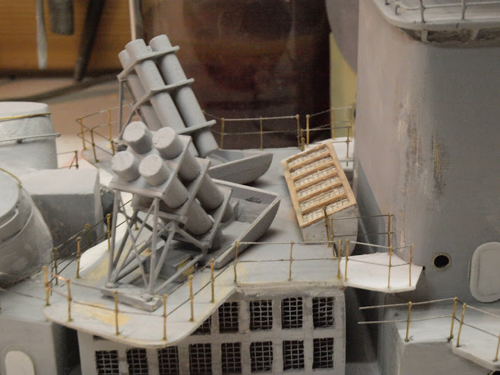

En voor we het gaan vragen, ja de raketinstallaties stonden er al op maar die kon ik vrolijk weer weg halen want anders kon er niet bij. Had Dutch DDS (John dus) toch wel heel erg gelijk op de vaardag van de MMI toen hij zei dat hij eerst alles gereed maakte voordat de montage begon. Ik zit nu regelmatig mezelf in de weg.
Maar goed het is de eerste keer zullen we maar denken.
Luchthappers zijn ook al klaar maar die vergeet ik te fotograferen dus dat komt de volgende keer.
En de railing rond de radiotoren en tartar-radarvolginstallaties, of hoe dat ook heet :
full

Inderdaad met 0,3 mm staaldraad. Moet je bij elke hoek wel heel precies buigen. Ben er achter gekomen dat dit het beste gaat met de twee draden in het begin aan elkaar getaped en dan bij elke bocht tegelijk met een punttangetje buigen in de goede hoek. Vervolgens alle nodige scepters er ineen keer aanrijgen en dan stuk voor stuk op de goede plek brengen. De gaatje in de boot heb geboord met een 0,8 mm boortje en met houtlijm dicht gesmeerd. Dan direct erna de scepters natuurlijk aanbrengen. Zodra er een paar echt goed zitten meteen het draad met superlijm vastmaken en dan op je gemak verder werken. Gaat prima.
