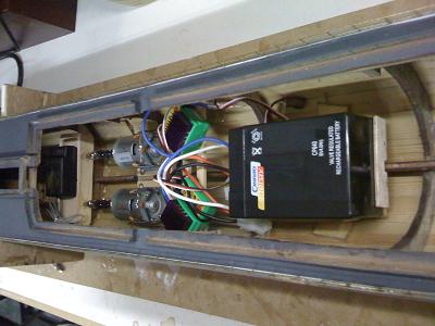

De motoren, de regelaars, accu, ontvanger, servo tbv roeren (niet op de foto) ingebouwd :
full

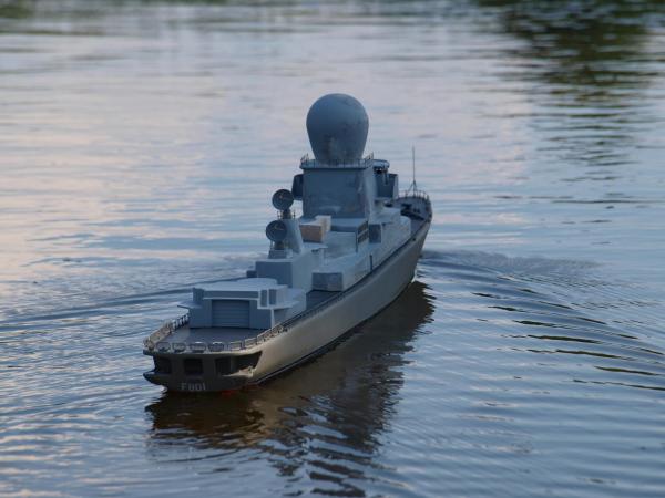

Zaterdag en zondag druk bezig geweest om de romp helemaal klaar te krijgen. De boel definitief gespoten en beletterd (wrijfdecals) en afgespoten met matte blanke lak.
full
Toen de electronica gemonteerd en vervolgens alles klaar voor de proefvaart.
Lang naar uitgekeken maar uiteindelijk zeer geslaagd. Wel nog even uitbalanceren met stukjes bladlood en vervolgens de motoren leren kennen. Net als de vaarregelaars waar een of andere beveiliging op lijkt te zitten. (Robbe Rookie 25, toch maar even de handleiding lezen)
Afijn, water heb ik niet binnen gekregen of het moet het zeiknatte waaigat zijn (onderste dek) maar dat is compleet afgedicht dus daar heb ik geen last van.
Op het filmpje ligt de Tromp nog iets te diep maar dat is al weer verholpen.
Overigens waaide het stevig en daar had ik niet heel veel last van dus de gewichtsverhouding is voorlopig prima. Voorlopig want lang niet allle onderdelen zitten er op en die wegen niet alleen wat maar vangen ook wind.

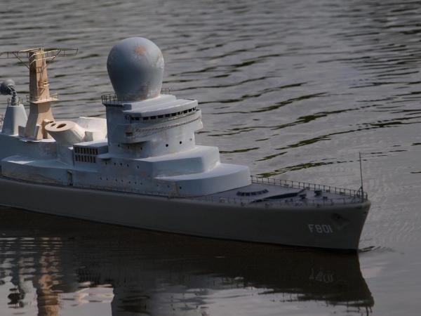

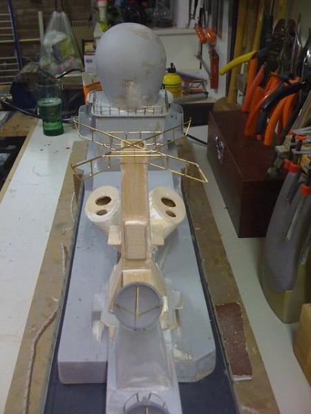

Zijn we weer
En ondertussen gaat het leven natuurlijk ook hier verder :
full
De schoorstenen staan erop en moeten nog afgewerkt worden. Daarnaast lekker aan de radiotoren gewerkt. Het solderenn gaat nou redelijk goed dus dat geeft hoop.
Wel vraag ik me af hoe jullie dat doen : Eerst solderern en dan in de vorm van de opbouw buigen of andersom ?

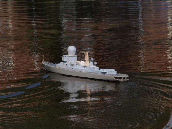

Zondag weer eens lekker wezen varen. Het sturen blijkt soms nog een hele kunst dus ik ben erg blij met mijn epoxy/keperweefsel combinatie. Krasjes zijn dan onvermijdelijk maar voor de rest vaar ik als het moet "overal" doorheen.
full
En nog een detail :
full
En zo zie je maar dat t.o.v. de eerste foto er al weer wat veranderd was, nl. de railing van de toren. Nu de top nog.
