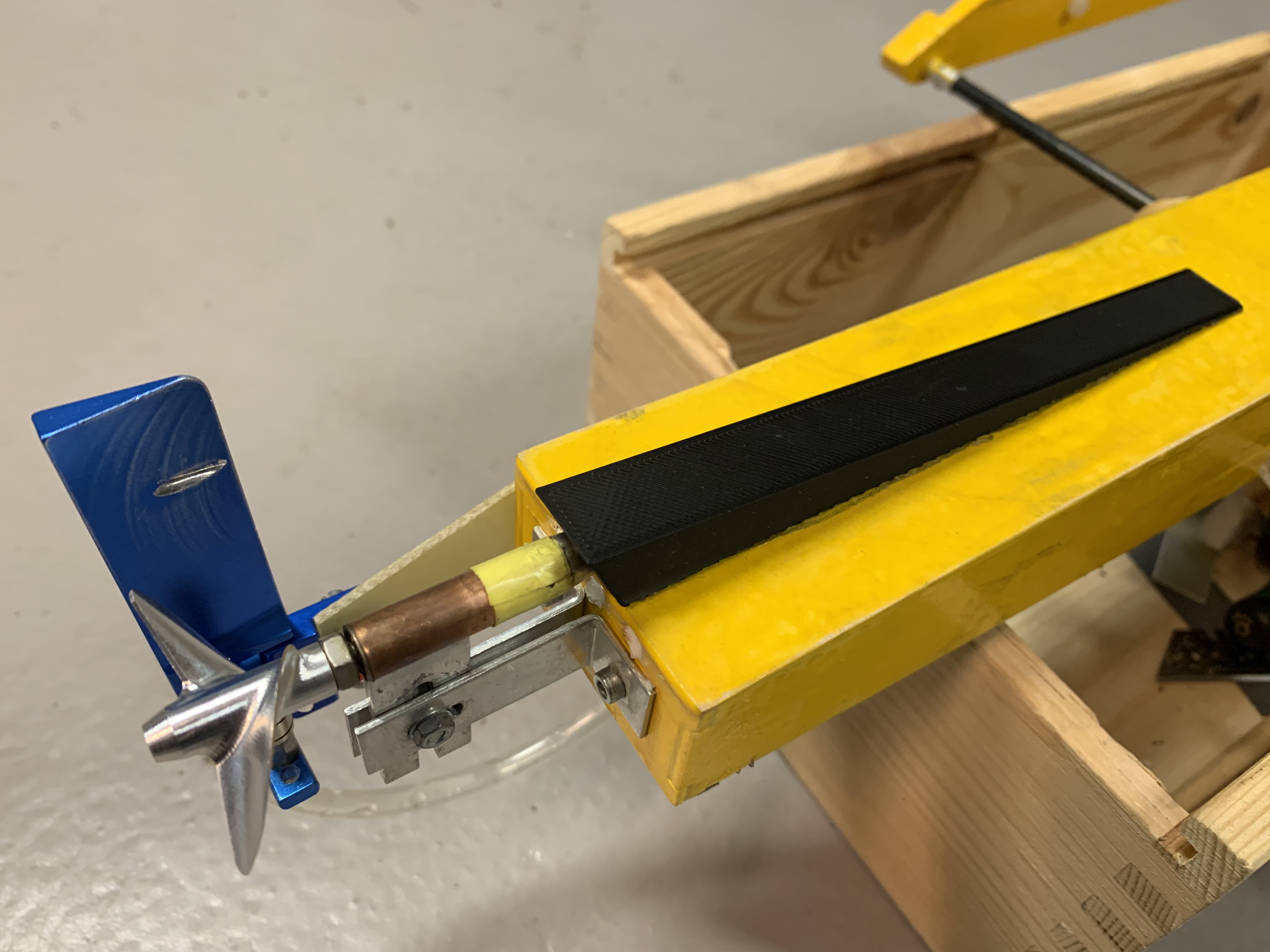

Vandaag gevaren in de “oude” setup zonder wellenkast met het oude roer. Strak rechtuit zonder afwijking! Na een paar rondjes de motor gevoeld.... kon de warmte door het hout heen voelen. Waterinlaat vol met kroos (grrr). Met een boortje leeggepeuterd en weer gevaren. Daarna een Tenshock 37x1.4 alu prop erop. Whoaaah! Dat vaart!! Helaas niet meer accu’s bij me en geen filmpje. Maar wordt zeker vervolgd :)
Heb ook de 38mm nog :D
Vraag: de prop zit nu enkel klem met de contramoer. Raadzaam om er iets van threadlock tussen te doen?
Nog een keer gevaren...:rolleyes:
Hierna de “tunnel” eraf gehaald en de wellenkast (nu 3D geprint) er weer op. Geen filmpje (camaraman had andere verplichtingen), maar nu was duidelijk te zien dat de spiegel uit het water kwam en de boot op de schroef en de wellenkast liep.
Bij de heel fraaie HK rigger uit een ander topic zag ik dat de wellenkast daar lager en breder is. Dat kan meer lift geven en meer snelheid omdat de wellenkast dan minder in de aanvoer van de prop zit.
Paar foto’s van de wellenkast in hout en 3D print in 2 versies.
Zo is het nu
Hout en 3D in 2 versies
De lage brede versie binnenkort erop zetten en proefvaren. Het dunne roer komt weer terug als ik de juiste plaats voor een spray pickup gevonden heb. Beugeltje is in de maak.
Blijft leuk, zo’n riggertje!
Mooie corkscrew! En mooi loslopende drijvers...ook al slaat de rigger wel 'ns om, je wilt niet dat er "iets" hardnekkig aan het water kleeft. Meet na het varen en bijladen van de LiPo ook 'ns de gemiddelde stroom (op basis van vaartijd, bijgeladen mAh). Ben benieuwd...

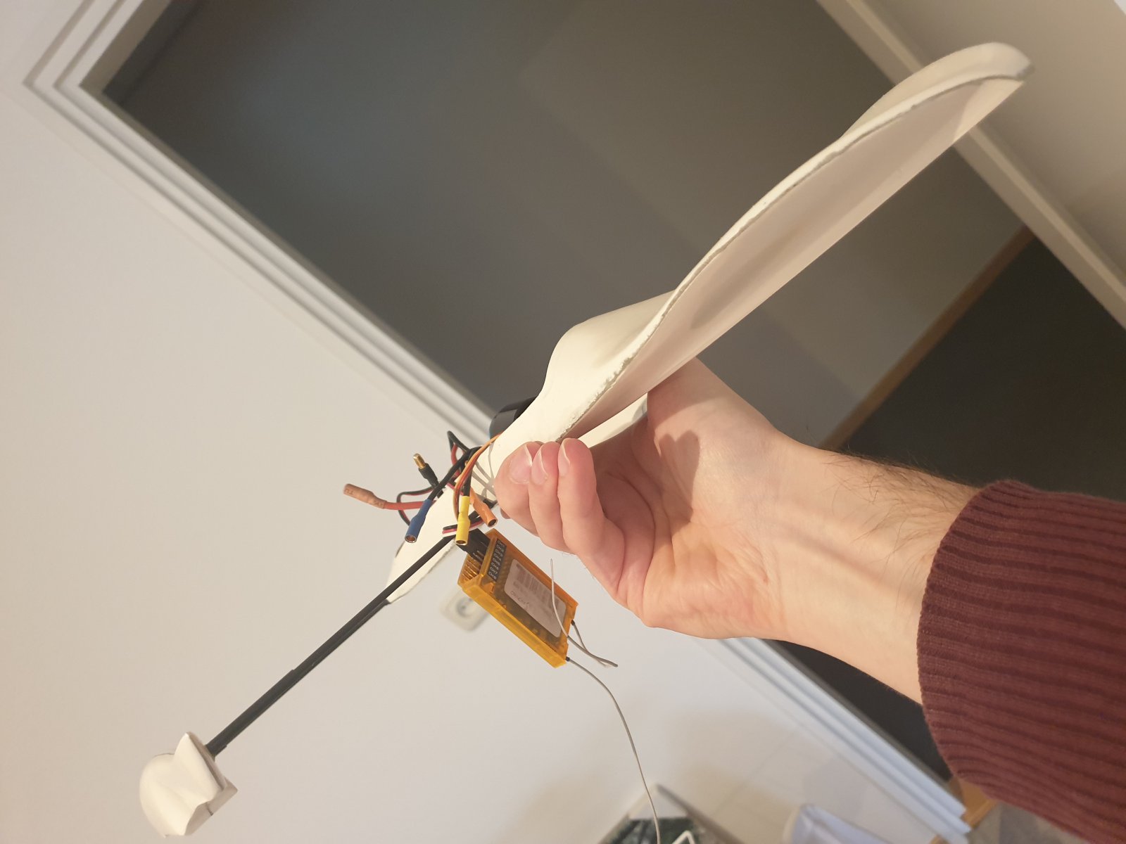

De reden waarom die niet goed door de bocht gaat is helder. Het heeft geen schuin deel zodat ie niet gaat happen. Zie foto's. Wellicht is een kleine gehoekte balsastrip voldoende. Bij een mini-hydro rigger is een halve centimeter meer dan voldoende om de achterzijde uit het water te krijgen. Ook hier moet een schuin deel zitten zodat ie makkelijker door de bochten schuift. Succes

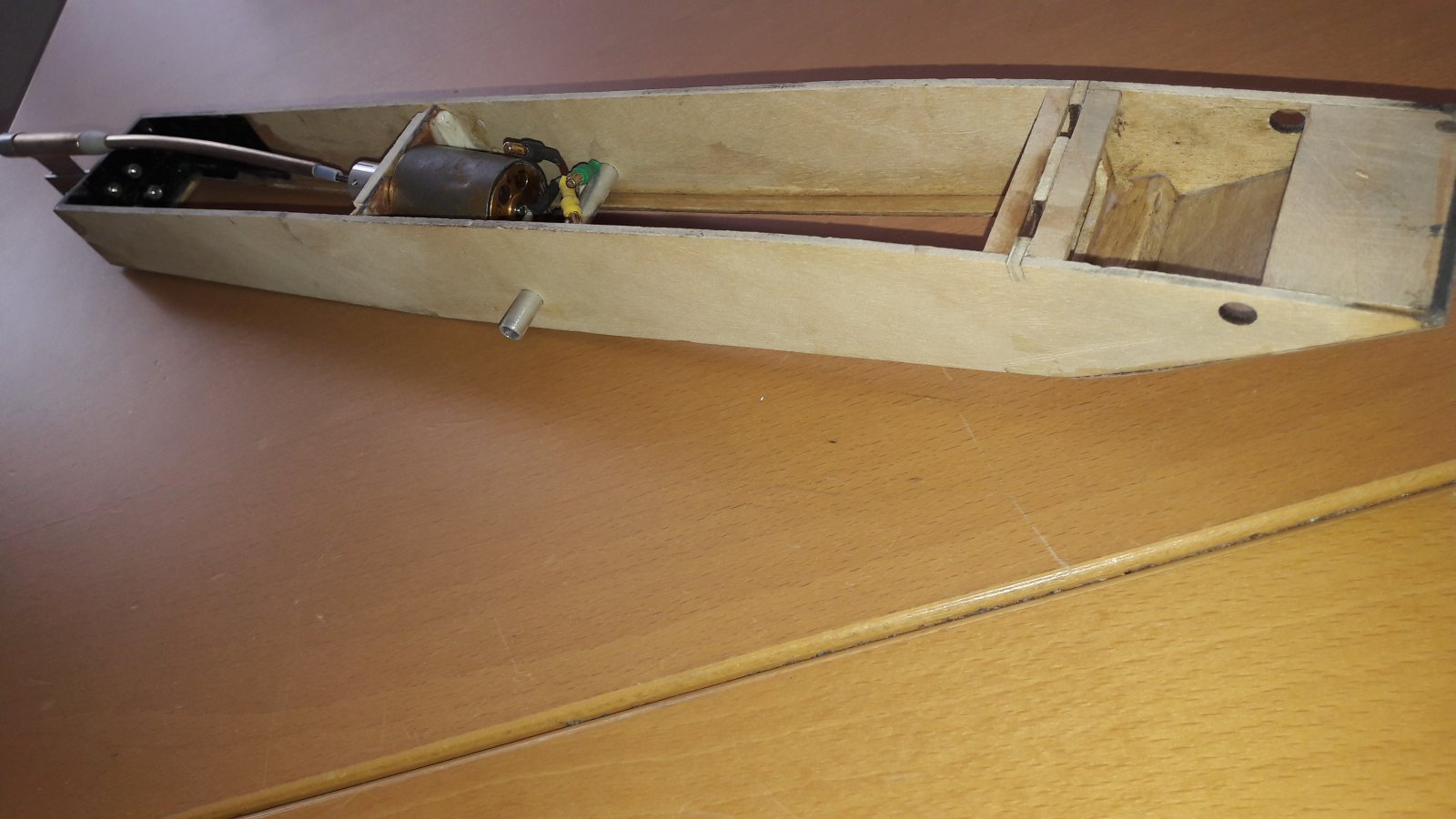

Alles is goed op maat het is met een laser gesneden.in de hoeken met een zaagje de kleine ronding afwerken en de gaten zijn pas.

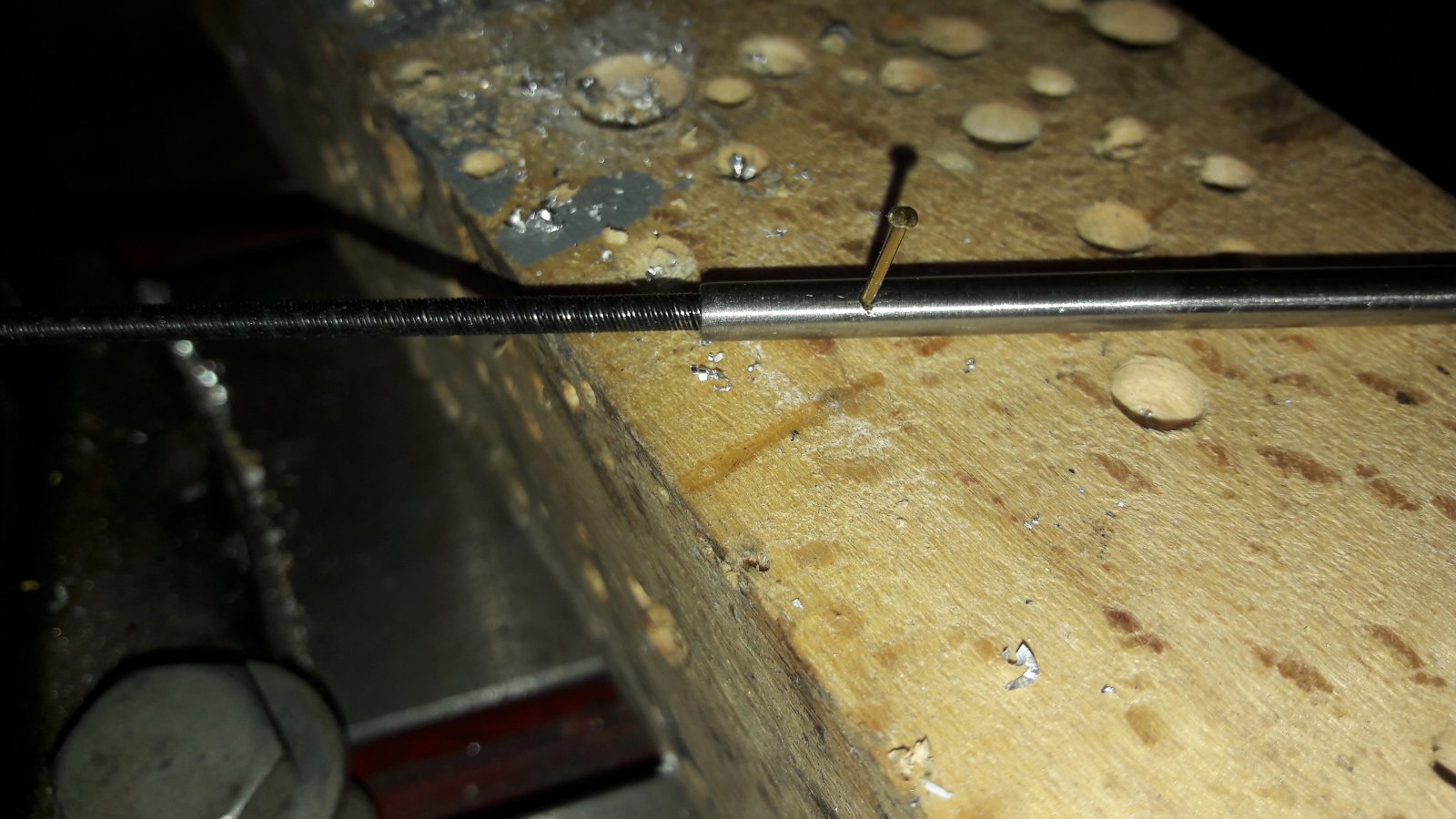

Door de warmte wat minder gebouwd wel roer van RVS met scharnier van M4 draadbus en bout gemaakt geen speling en een schroefas 4mm met kogel en druklager.
2.5 mm flexas gelijmd en geborgt met 0.8mm stift .Ik heb de bodem pas gelijmd na montage techniek.

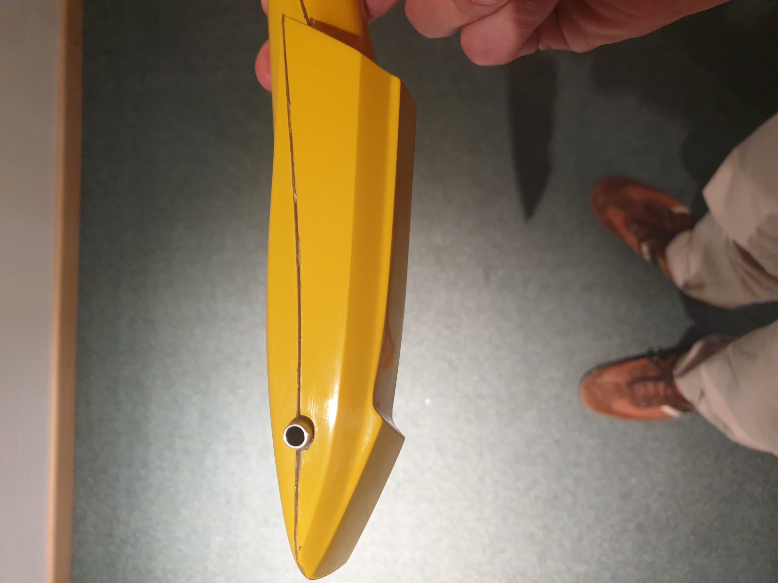

de achterkan is gelamineert met koolstof.
Ik wil het achtestuk gebruiken als kantelkamer.
Er is een foutje ingeslopen de turn vin zit aan de buienkant inplaats van binnen en zit vast met een gelijmde inslagmoer.
ik lees dat deze naar binnen gebogen word dus dat lijkt geen probleem.als accu denk ik aan 3S 2200Ma

Hoe wordt de flex-as vastgehouden in de koppeling? Met made-schroefjes? Liever: flex-as vastzetten met klemkoppeling (Spannzangen-Kupplung). Die koppelingen zijn niet goedkoop (weet ik), maar op dat punt wil je geen risico's nemen. Je betaalt voor precisie (en hopelijk krijg je dat).
Op de foto zie ik idd dikke bus een made-schroefje. Klemkoppeling is z’n geld echt waard. De flex zit dan exact in het midden van een gebalanceerde klem. Bij 30K+ toeren is dat wel prettig ;)
dat is een klembus van conrad twee kanten een zaagsnede en 4 x inbus bout nu ook titanium vin.
de flex zit 17 mm in as gelijmd me H&M flexas lijm en geborgd
