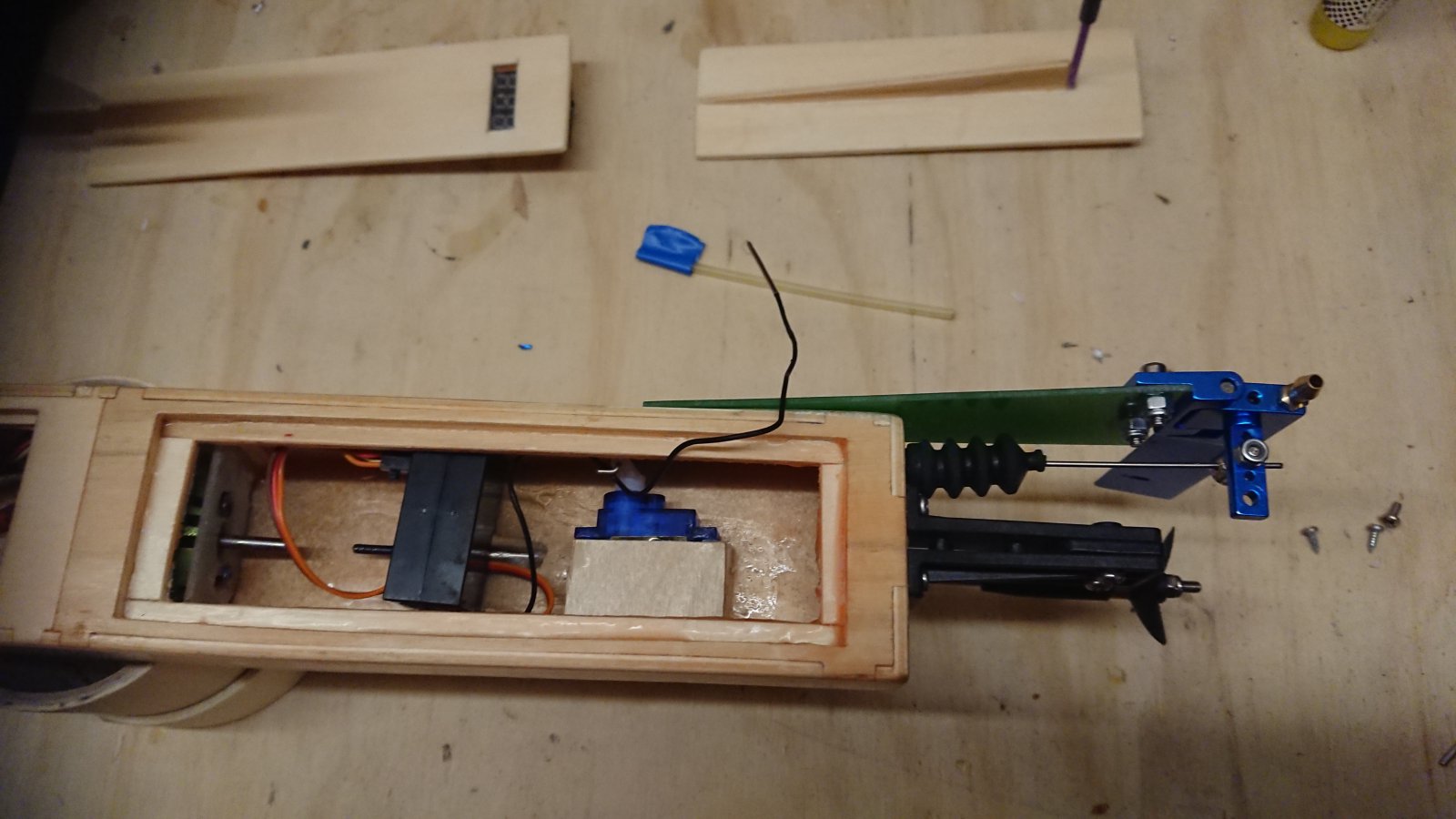

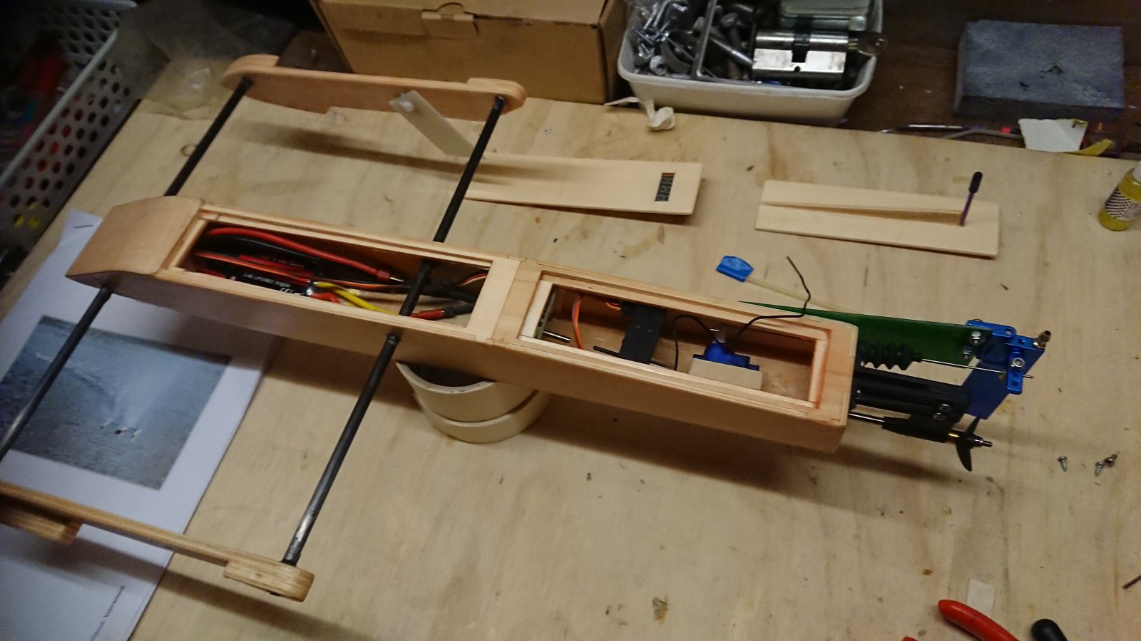

@Jan1975 Bedankt voor de foto's. De Fast4ward ziet er mooi uit... de natuurlijke wood-finish :). Heb je er al mee proefgevaren? Ben wel benieuwd naar filmpje...
Even wat tips gebaseerd op mijn ervaringen (lees: schade en schande):

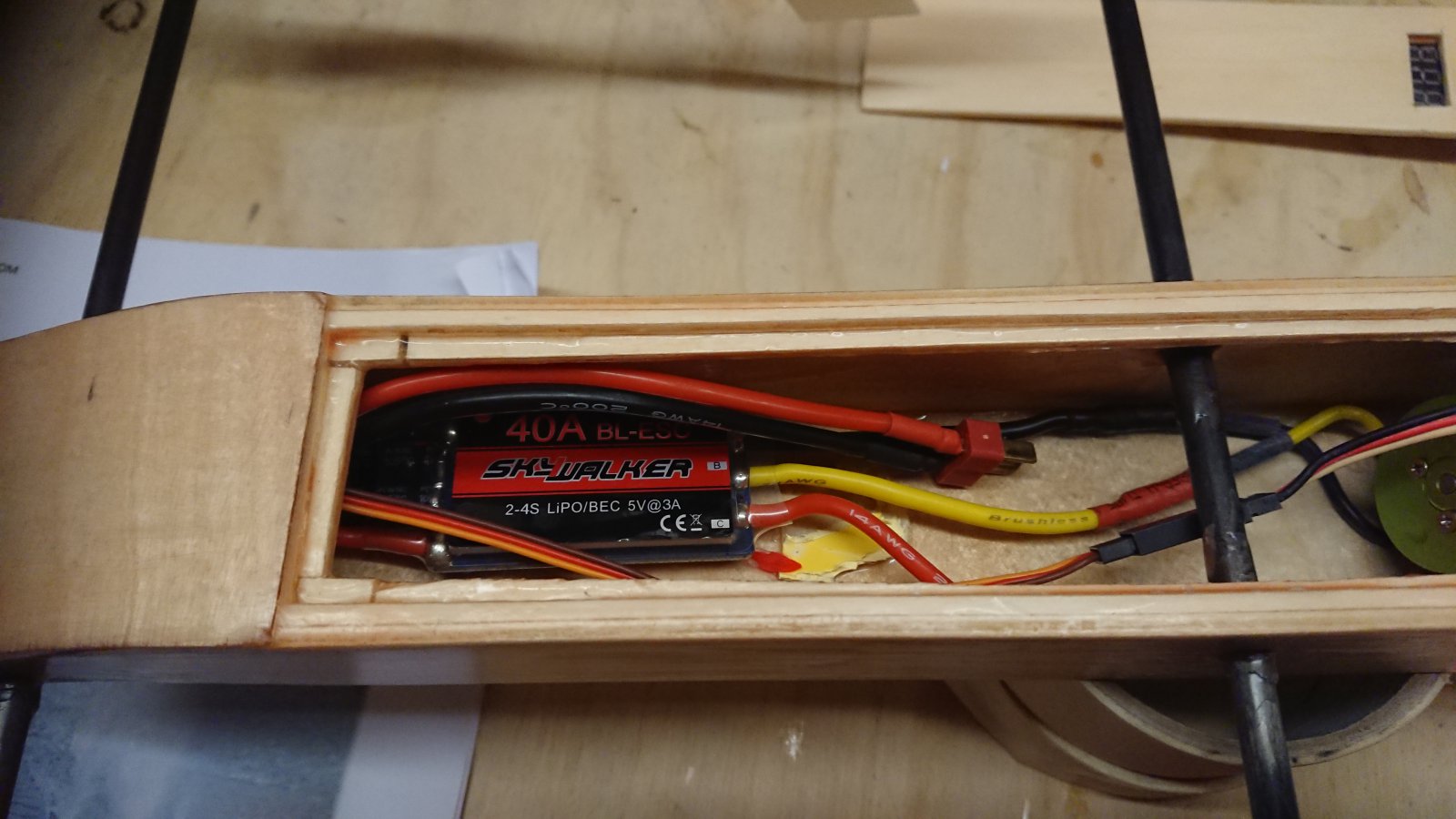

- ESC volledig waterproof maken (sommige gebruiken kit of epoxy-mengsel, als het maar volledig afsluit en niet te veel zuren bevat die de elektronica kunnen aantasten) ;
- ESC-kabels waar mogelijk inkorten;
- kabelverlenger van servo naar ontvanger... kruipt altijd water in met corrosie en storingen als gevolg. Dus liever: solderen en weer isoleren;
- servo... ziet eruit als standaard 9 grams ... moet zijn: metal-gear en liefst tikkie sterker. Open maken en afvullen met kogellagervet opdat er geen druppel water in komt (helaas ook al 'ns voor gehad);
- ontvanger ... inpakken in ballon en deze dichtsealen met tie-wrap.
- turnfin ... kan misschien iets ingekort worden en meer recht naar beneden wijzen. Enkel scherpen aan de rechter zijde (heb je wss al gedaan).
Welke flex-as heb je gekocht en met welke koppeling?
Ziet er goed uit!
Dat model roer komt me bekend voor. ;)
Ik heb zelf de onderste schroef door een kunststof schroef vervangen. Als ik dan wat raak, blijft de achterkant er waarschijnlijk in zitten.
Potverdikkie - krijg weer zin om te varen! :)
Ik heb er nog niet mee gevaren ik heb nog geen kopligging de as van de motor is 3 mm en schroefas 2 mm flexibele as en klopt de servo is 9gram standaard niks bijzonders maar bedankt voor deze info ben nog op zoek naar een kopligging weet nog niet wat dacht aan slang weet het echt niet als hij vaar kom er zeker een filmpje hier op dit is mijn 2de de eerste kwam bij ali expres van daan was niet slecht maar is het net niet dit is meer mijn ding

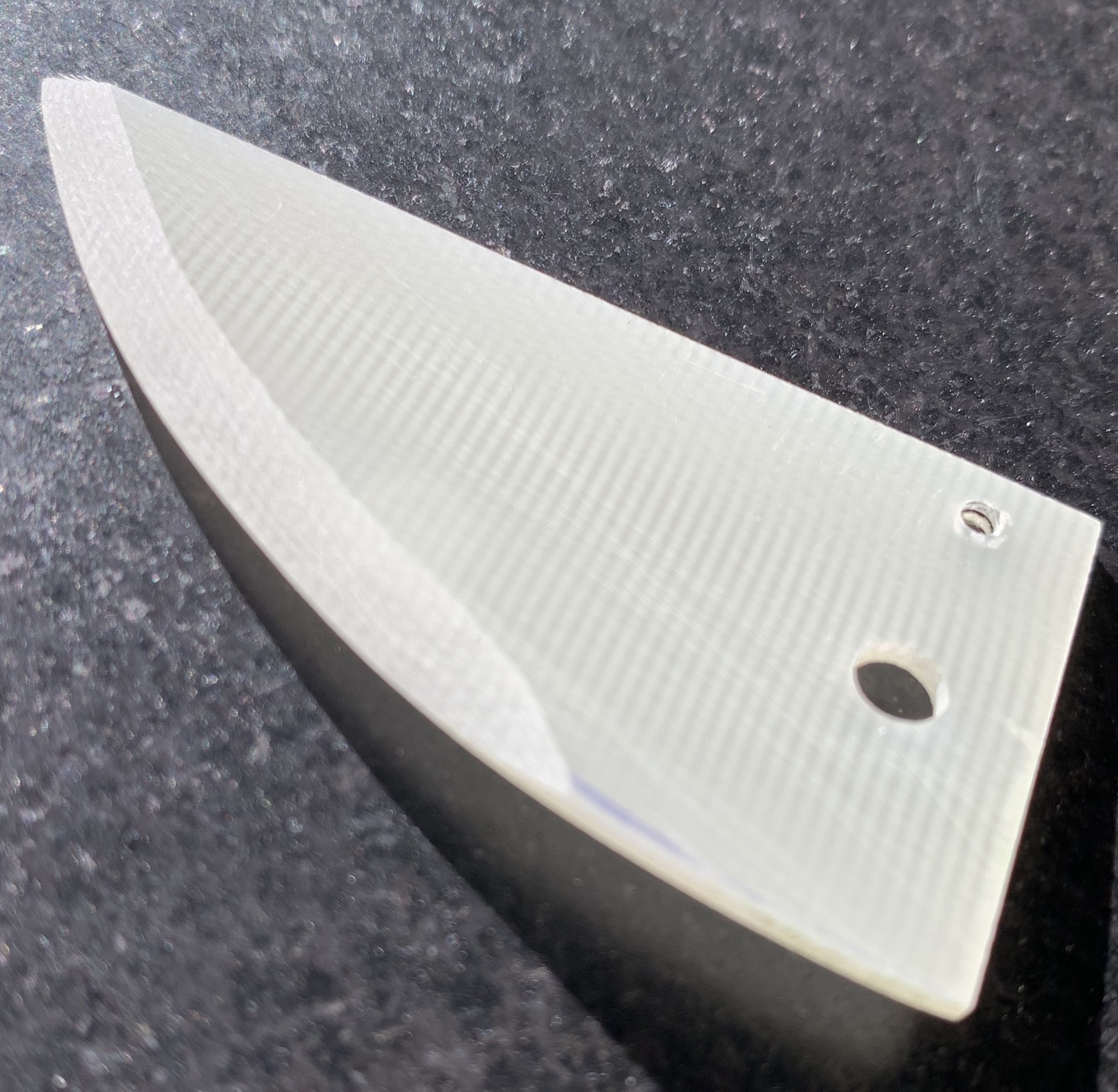

Maar de boot vaart niet goed recht. Ik heb geen filmpje, maar probeer het uit te leggen. Als de boot rechtuit vaart, staat ie niet in lijn met de vaarrichting, maar iets erop gedraaid. De metalen turnfin heb ik vervangen door de meegeleverde epoxy versie omdat ik dacht dat de metalen niet op de juiste wijze geknikt was.
Kan het zijn dat de epoxy versie te dik is en drag veroorzaakt? En hoe diep moet de turnfin eigenlijk in het water steken?

Turnfin dus zelf maar even aangepast.
Ingekort en aangescherpt. Wellicht nog wat te lang, maar dat is altijd nog aan te passen.
