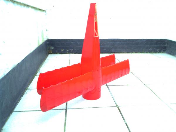

Zo staan hij nu :
full
Nog wat werk aan de winkel....

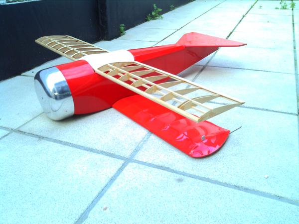

Middagje prutsen :
full
Het gene je nu ziet zit inmiddels op 663 gr, dus 1,5 kg all in kan nog al zal het waarschijnlijk meer worden.....
