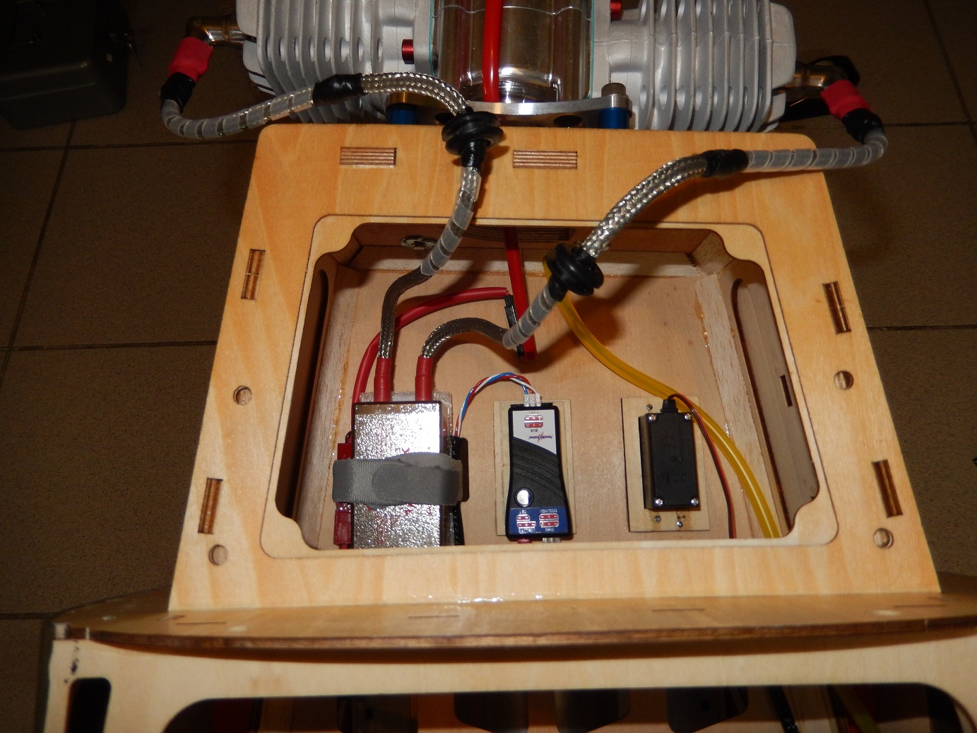

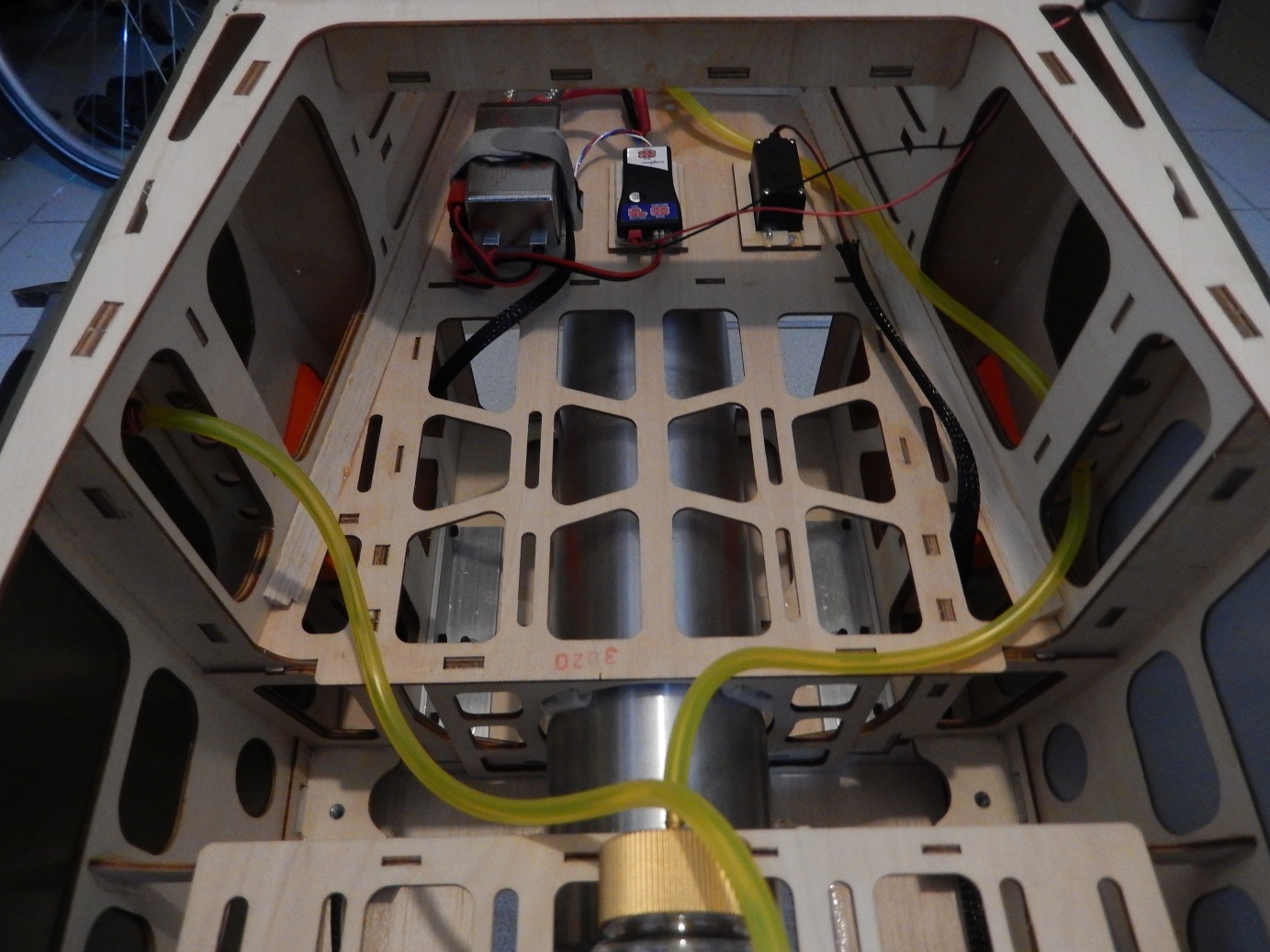

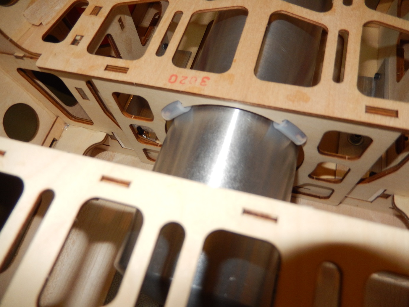

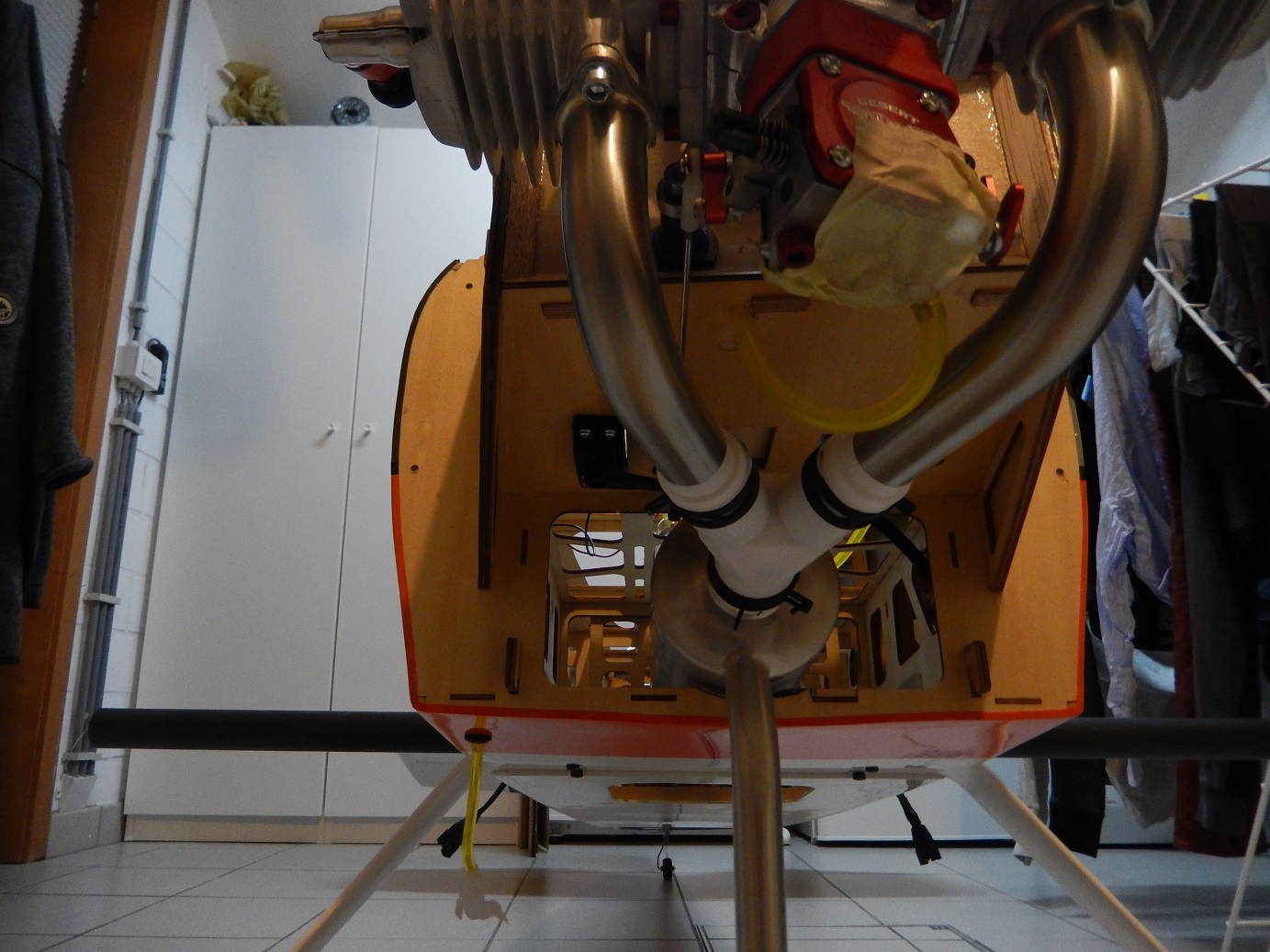

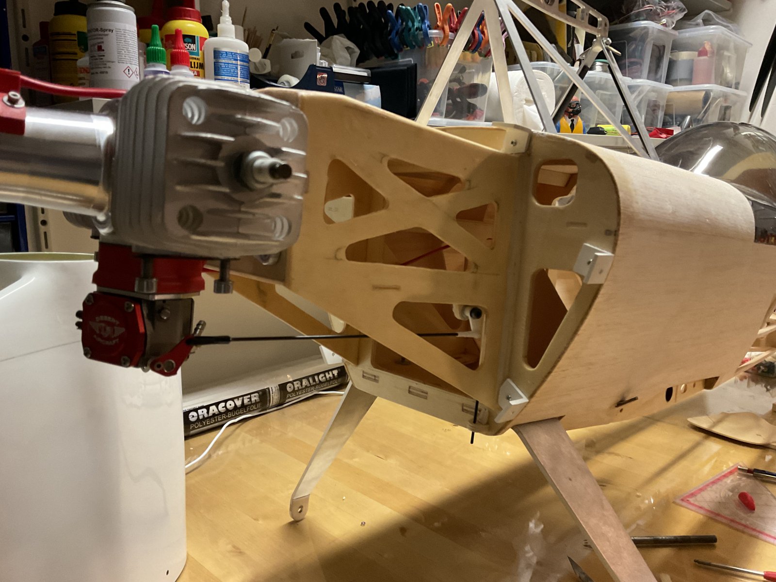

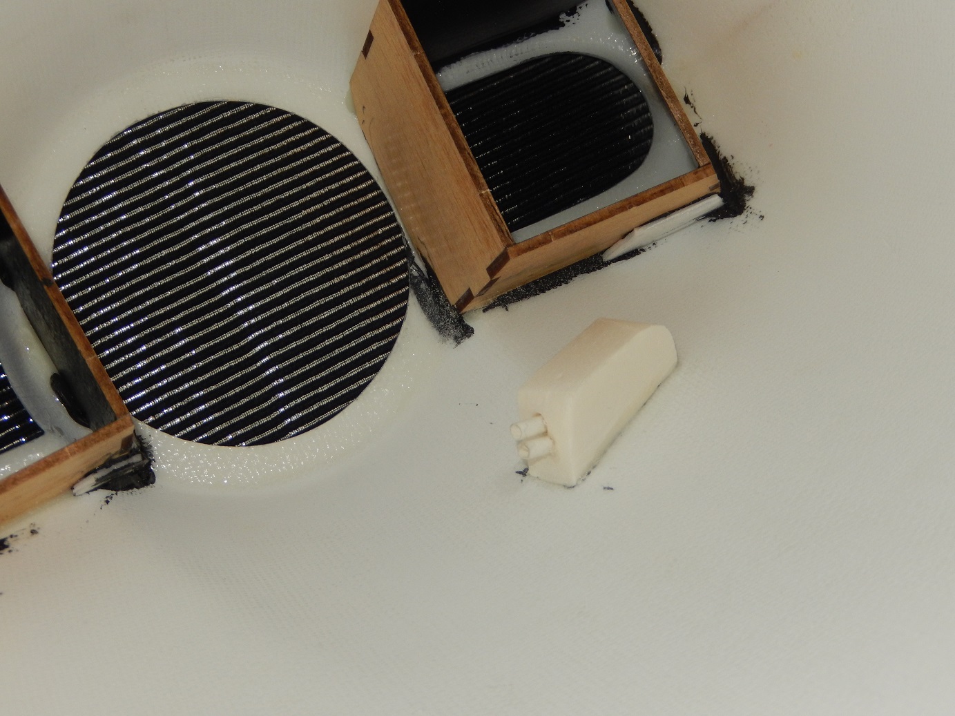

    Toch maar voor de zekerheid gegaan hoor. Rechts loopt 1 kabel van de gasservo en links heb ik de kabel van de sparkswitch naar de powerbox/ontvanger.
    Zo blijft het grootste deel toch gescheiden.
    En zo krijgt alles z'n plaats. Hoe het met de temperatuur zal zijn door de uitlaat weet ik niet. Is mijn eerste kist welke van geen echte uitlaattunnel is voorzien.
    Dus hopelijk komt dit goed.
    Uitsparingen gemaakt in deksel waardoor de ontsteking er netjes door zit. Hierin rubber kabelring gestoken te bescherming.

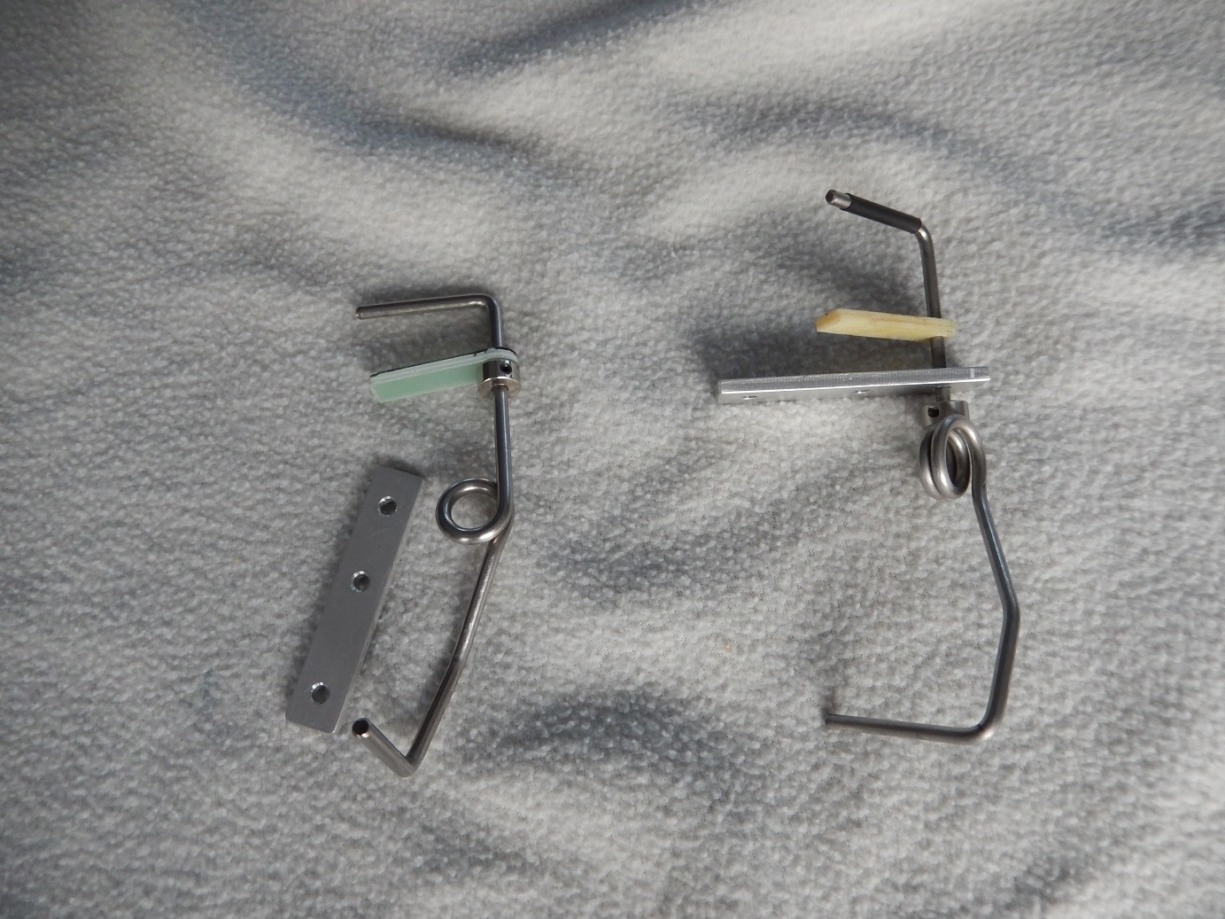

    Toch gekozen voor het origineel idee van staartwiel.
    Wel heb ik een volledige nieuwe set gemaakt die een VEEL beter verend effect heeft. De originele is best stug en veert bijna niet.
    Links is origineel, rechts is mijn versie. Daar is ook een krul extra wat het veereffect ook nog eens bevorderd. Zit er intussen op en doet goed zijn werk.
    Gelukkig heb ik voor de korte MTW 120K gegaan want deze past er eigenlijk best goed in.

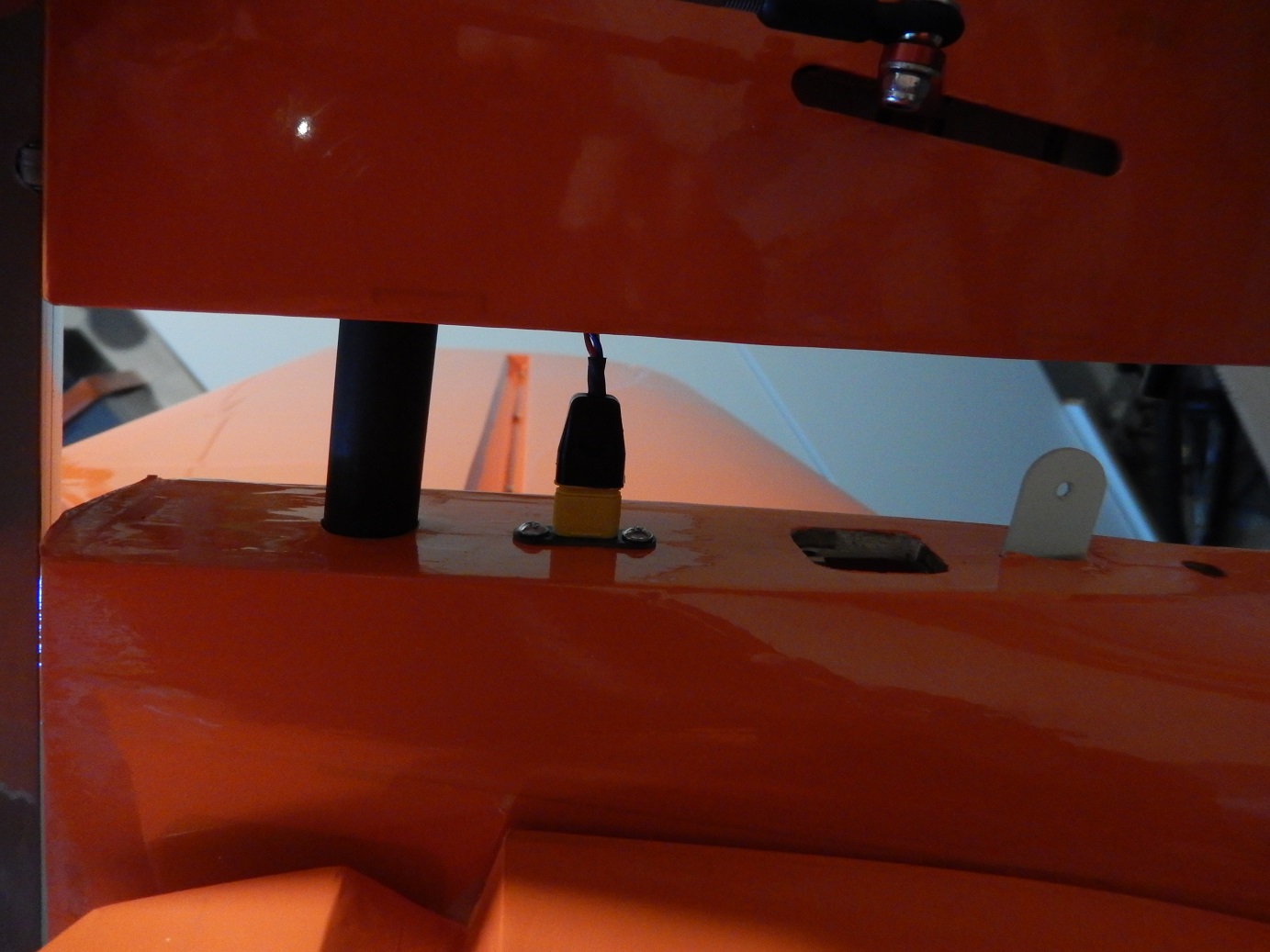

    Volledig staartgedeelte is demonteerbaar. Hier niet gekozen voor de verbinding met de gewone servostekkers, maar voor powerbox one4one.
    Voor hoogteroeren kon ik de bestaande openingen gebruiken:
    Voor richting heb ik kleine sleuf bij moeten maken wil ik het op de goede plaats hebben.

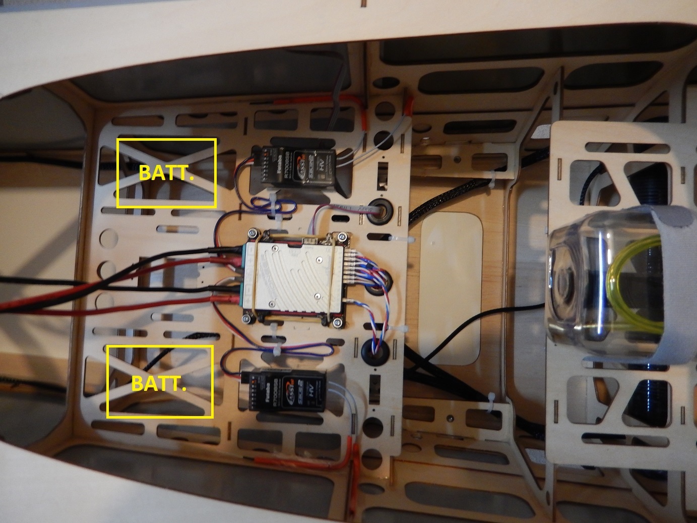

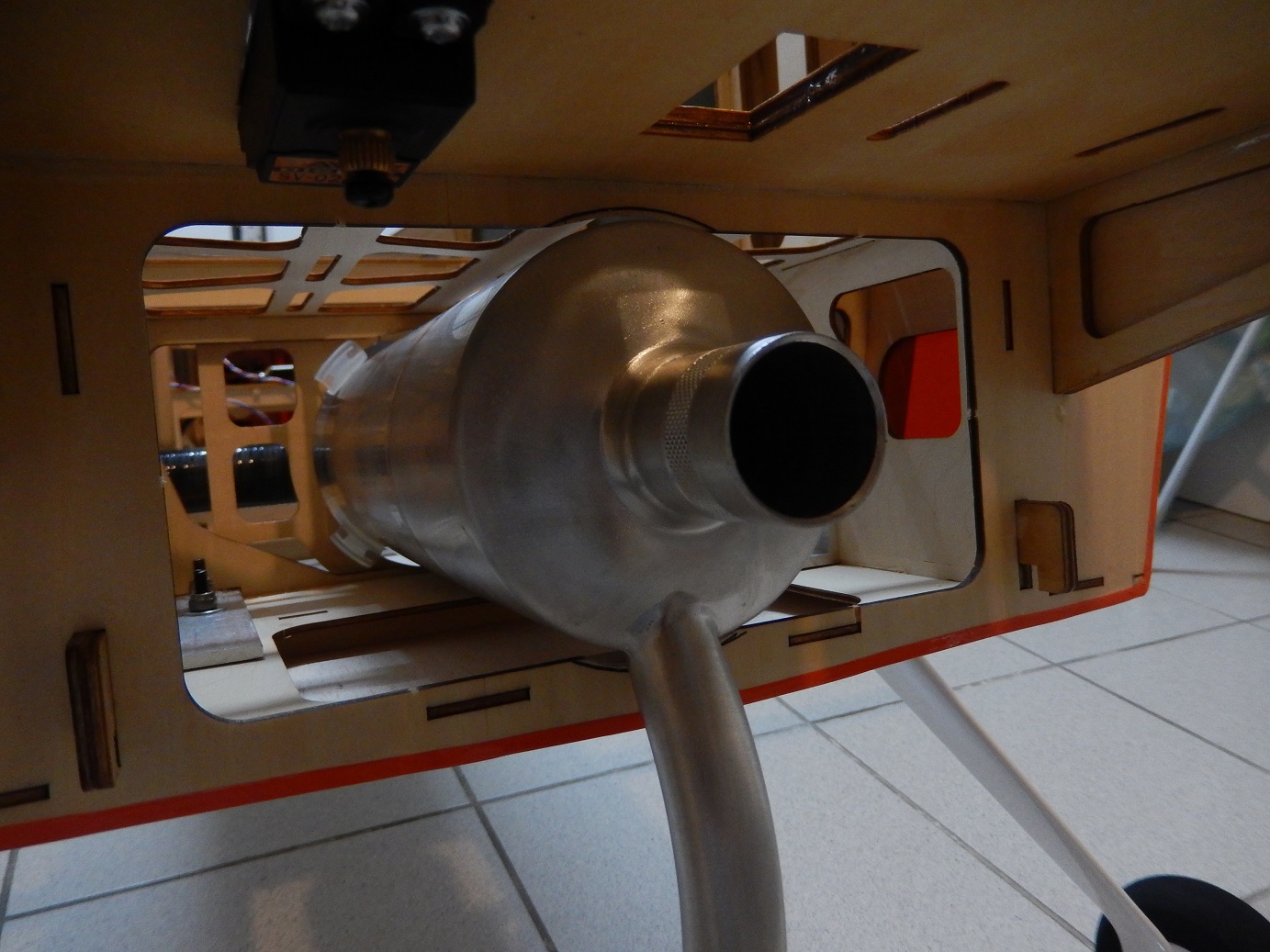

    En alles in de romp met de PB pioneer krijgen ook elk hun vaste plaats.
    Batterijen komen als alles goed gaat met het zwaartepunt net achter de ontvangers te liggen.
    Zeer blij met mijn krimptang. Had ik jaren geleden al moeten aanschaffen.

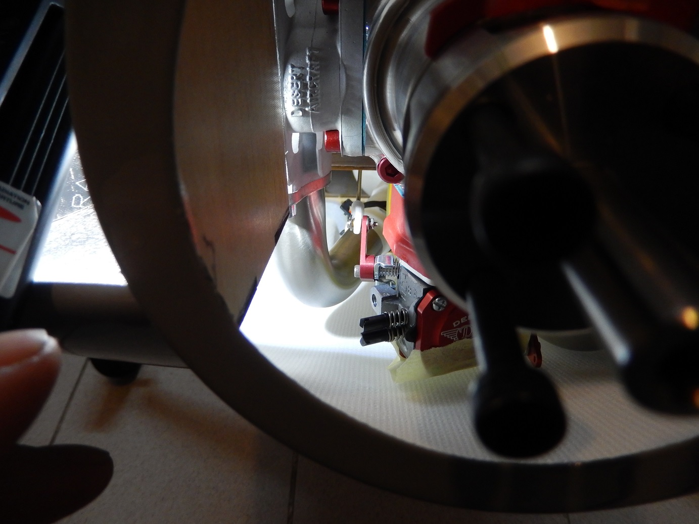

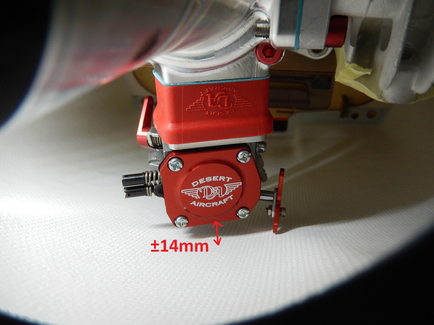

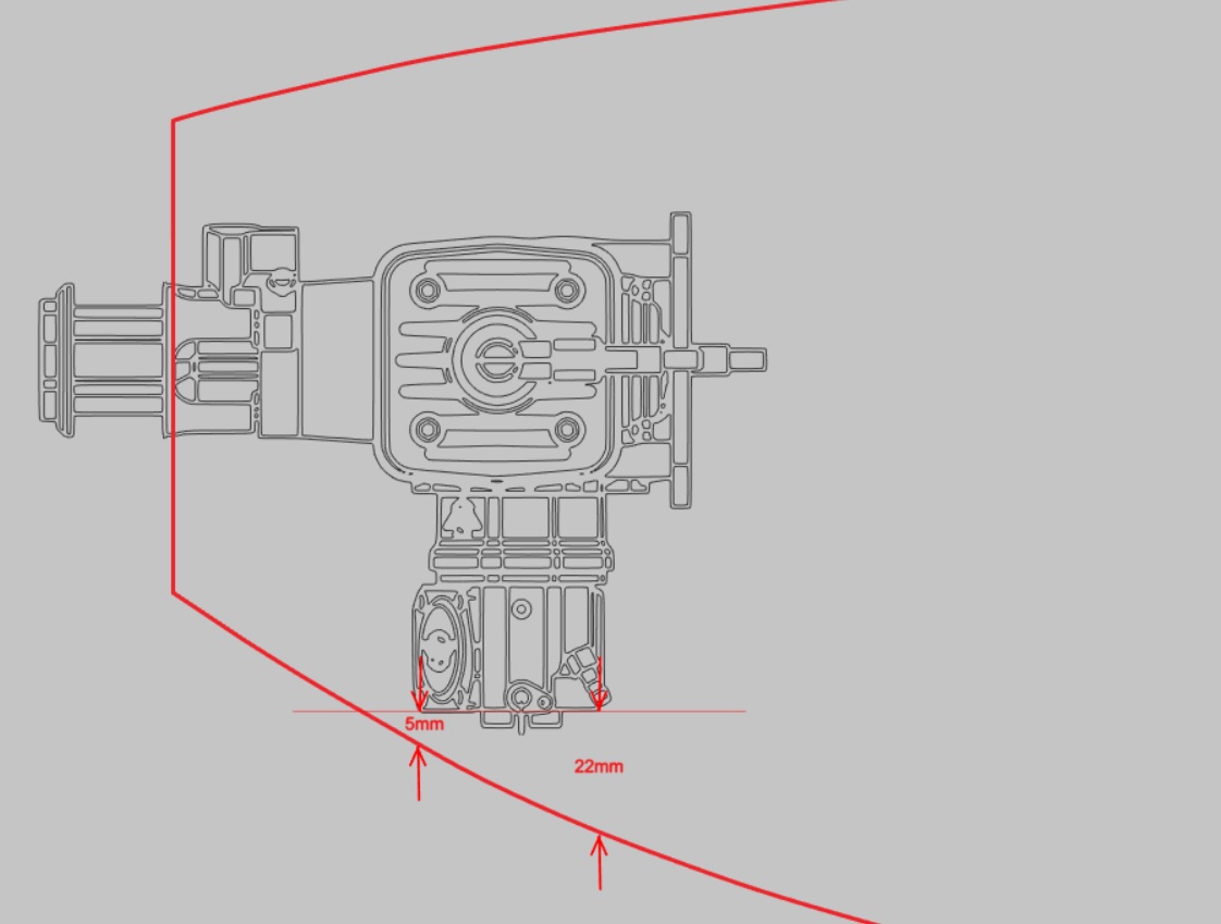

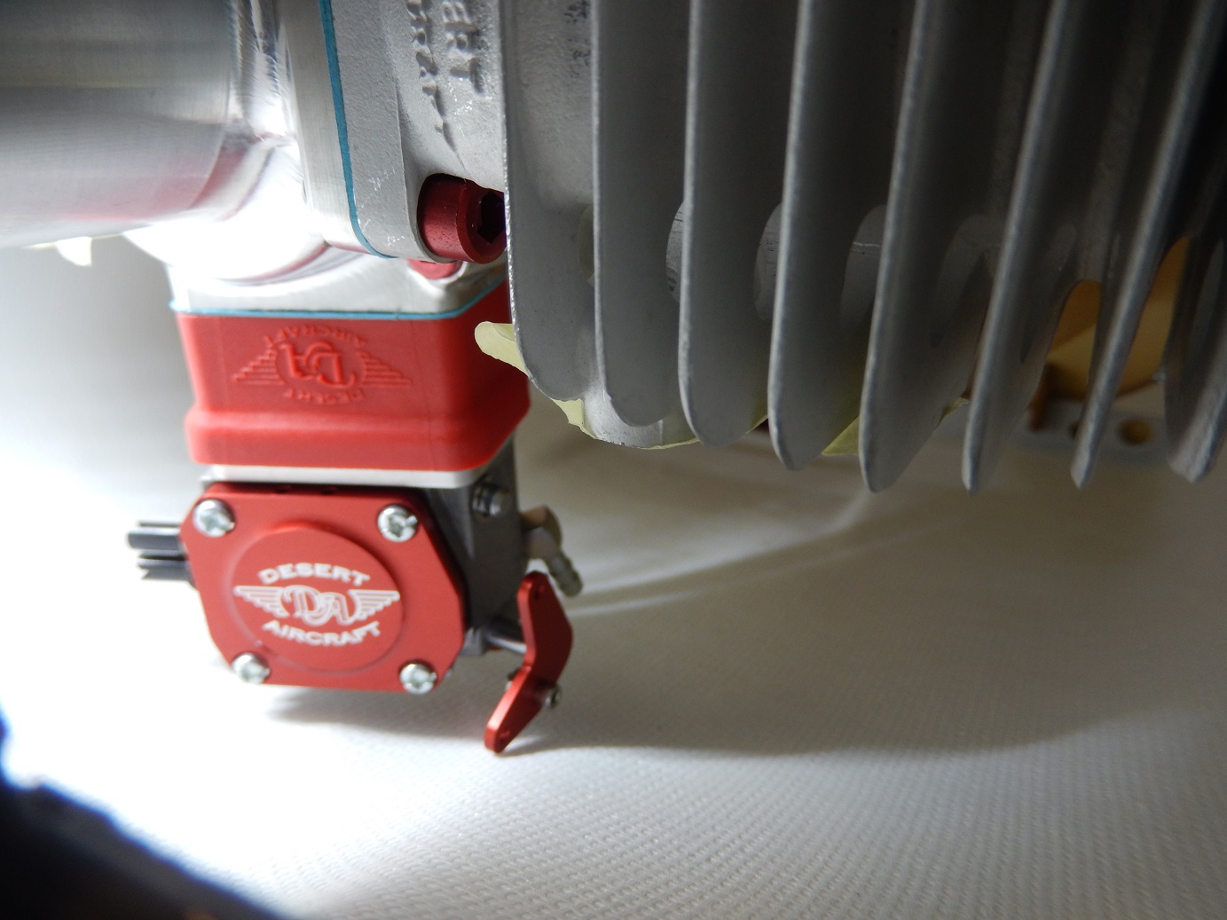

    Nu keer ik nog even terug naar dit bericht. Zouden jullie al direct een gat maken of eerst zien of de motor hier problemen mee heeft?
    Alhoewel dit ook in de handleiding van de DA staat:
    The carburetor should have at least 1” (25mm) of clearance between the carb intake and the bottom
    Dit zijn de exacte afmetingen die ik heb met een DA70.
    Je ziet er is wel enige afstand maar loopt volledig schuiven van 5mm tot iets van een 22mm. Dus zit de carburator maar aan één zijde best wel dicht.
    Hier en daar kon ik via internet wel zien dat de meesten er een wel gaatje in maken net onder de carburator en sommige dan weer niet.
    Vraag me wel af of er niet meer gevaar is dat er vuil,stof of insecten opgezogen worden via de carburator zo dicht bij deze opening?

    Ik zou dr gewoon een gat in maken. Kan nooit kwaat al is het als uitgang voor koeling. Viezigheid valt wel mee. Althans ik heb dr nog nooit last van gehad.

    Ik weet dat je best de motor gaan fine tunen met de motorkap er op.
    Ik wil het netjes houden en gezien de vorm van de motorkap kom ik op een rare plaats uit, om een gaatje te maken, waar schroevendraaier door kan.
    Doen jullie het allemaal met motorkap er op? Of gewoon afregelen met motorkap er af?
    Ik kon ook deze oplossing vinden Mr42185.jpg maar met mij DA 70 lijkt me dit niet zo gemakkelijk om het ook zo te doen.

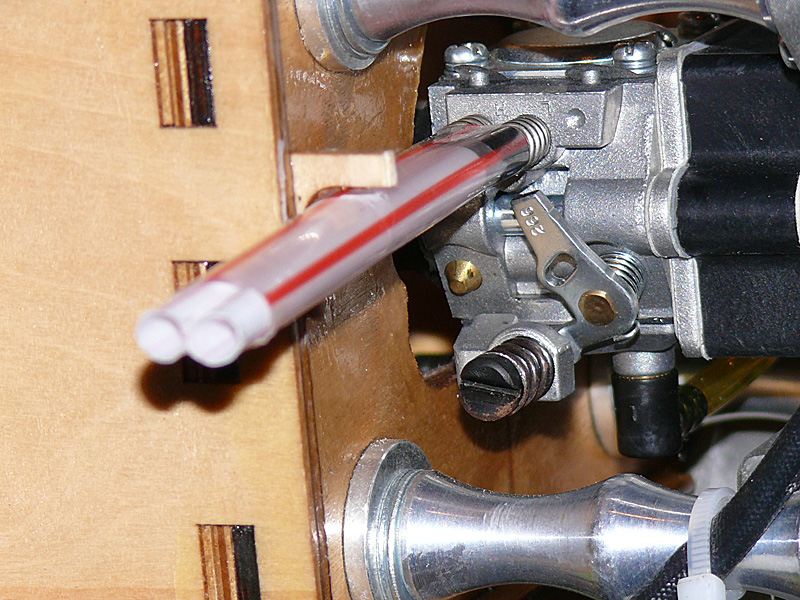

    mijn 35 cc zit de carb helemaal aan de achterkant, je kan vanaf de voorkant met wat moeite precies de 2 naalden zien.
    maar erbij komen is een dingetje. en vooral daar houden
    dus een klein stukkie methanol slang op beide naalden gedaan, zodat de schroevedraaier blijft zitten en niet zomaar eraf schiet
    de mamba zit de carb redelijk aan de voorkant, en mijn kap is best groot.
    ik kan heel goed zien waar de schroevedraaier zit.
    dus 1 gaatje, en de rest kan ik gewoon zien. geen noodzaak voor verdere aanpassingen.
    Beide toestellen heb ik een sticker over het gaatje geplakt, zodat het gat niet opvalt.
    gaatje in het zwart zie je toch niet meestal :D
    zit de carb ver aan de binnenkant, kom je er echt slecht bij..

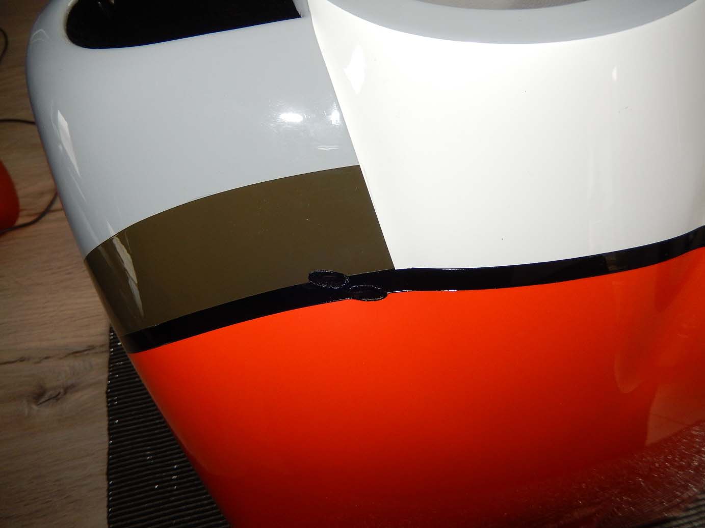

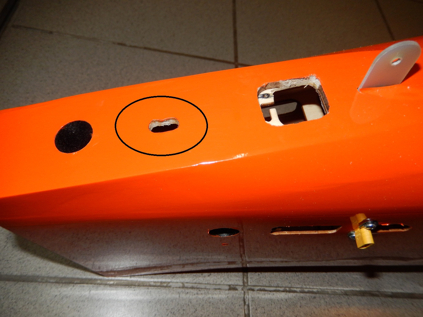

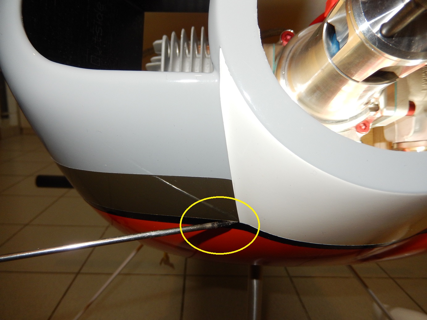

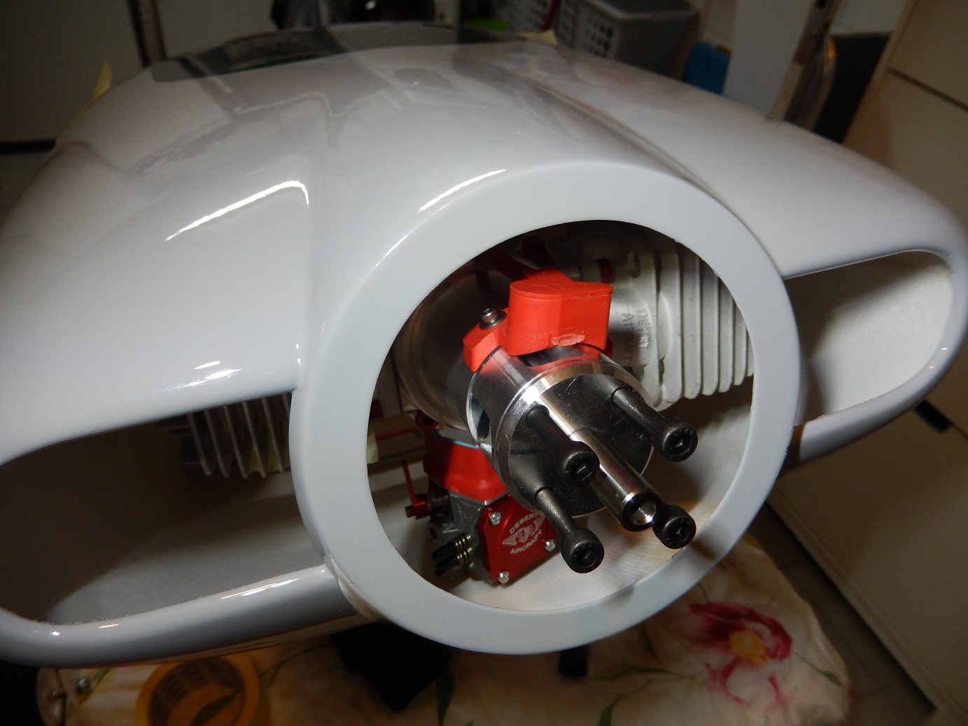

    1 gaatje zou kunnen als ik de naalden goed kan blijven zien. Nu zijn de naalden zichtbaar als je kijkt door de propopening:
    Hier komt straks nog de spinner met prop voor. Dus geen zicht meer. Langs de luchtopeningen kan ik ook niks zien door de baffles voor de motor.
    Dus wil ik gaatje boren/frezen om buisjes in te werken komt deze op een moeilijk plaats in de motorkap.
    Zie foto waar ik de gaatjes zou moeten maken:
    Het idee is om binnenin de motorkap eerst een stukje harde isolatieschuim in te lijmen.
    Door de motorkap en door dit schuim boor ik gaatjes. Hier zou ik dan 2 kleine buisjes in kunnen schuiven en vastlijmen.
    Dit zou dan zorgen dat ik blindelings de stelschroeven met mijn schroevendraaier kan vinden.
    Is dit overdreven? Misschien? Zou ook kunnen kiezen om gewoon motor af te stellen zonder motorkap en dan hopen dat motor even goed loopt met de motorkap.

    Ok dat is duidelijk dat ik beter de mogelijkheid heb om de kunnen afregelen met motorkap erop.
    Zo uit de vrije hand lijkt me niet doenbaar.
    Ik probeer binnenkort een opstelling te maken om dit netjes onder een bepaalde hoek te kunnen inboren.

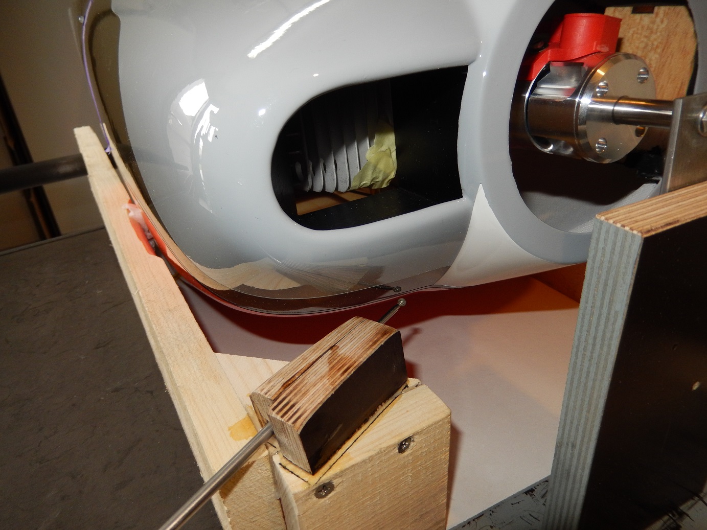

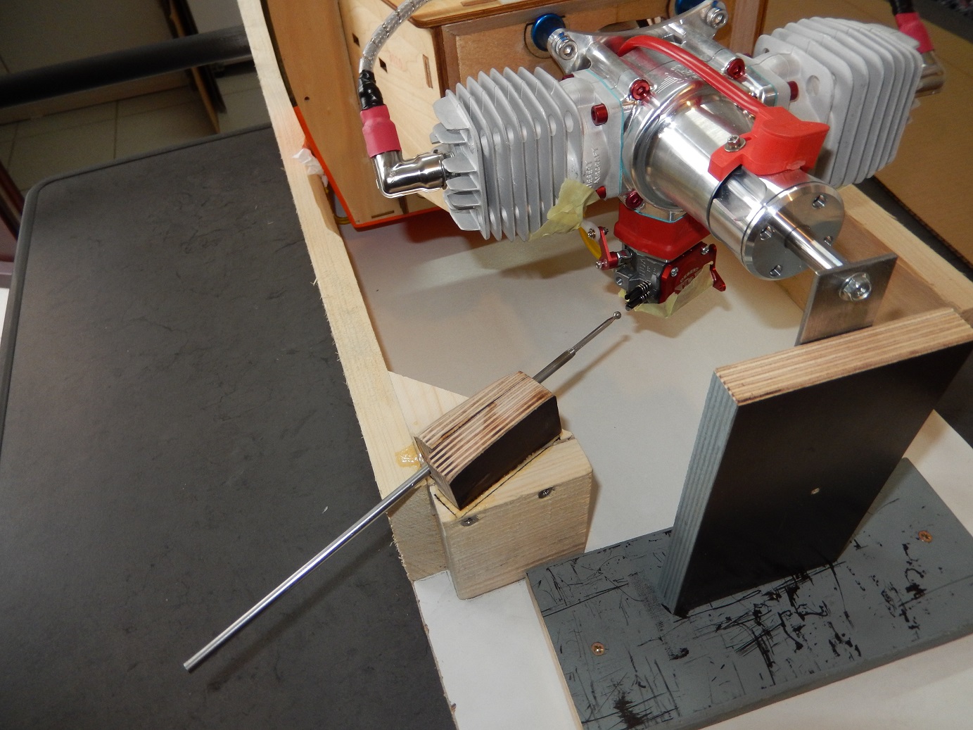

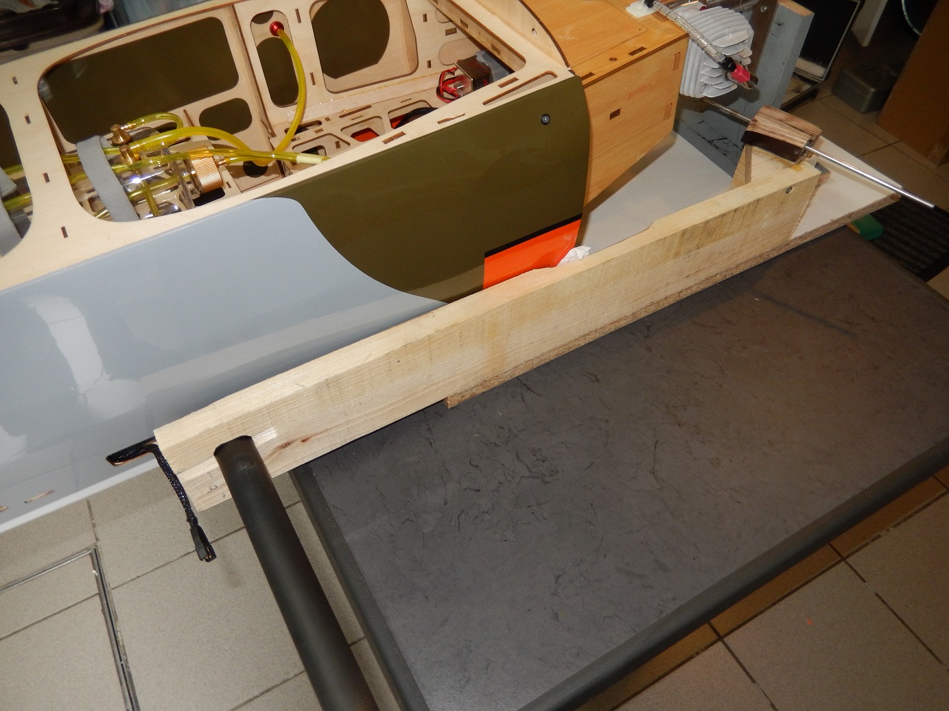

    Vandaag de gaatjes gemaakt zodat ik de mogelijkheid heb om aan de regelnaalden te kunnen met motorkap gemonteerd.
    Het is goed gelukt en blij dat ik het heb gedaan.
    Het resultaat.
    Binnenkant heb ik een stukje isolatieschuim erin gelijmd met epoxy. Op die manier kon ik de buisjes deftig vastlijmen.
    Voor de geïnteresseerden hieronder hoe ik het heb gedaan.
    Heb een soort van mal uit afvalhout gemaakt met geleider om dit correct te kunnen inboren. Ik kon op die manier de romp stevig vastzetten via de vleugelbuis en propeller as.
    Een blokje met 2x gat in zorgt voor de geleiding van de frees en boor.
    En als alles goed gaat (gelukkig was dit goed) kom ik netjes recht tegenover de regelschroeven uit.
    2x buisjes welke ik er met epoxy lijm inzet. Binnenkant buisjes heb ik dan zwart geverfd zodat dit minder opvalt.
